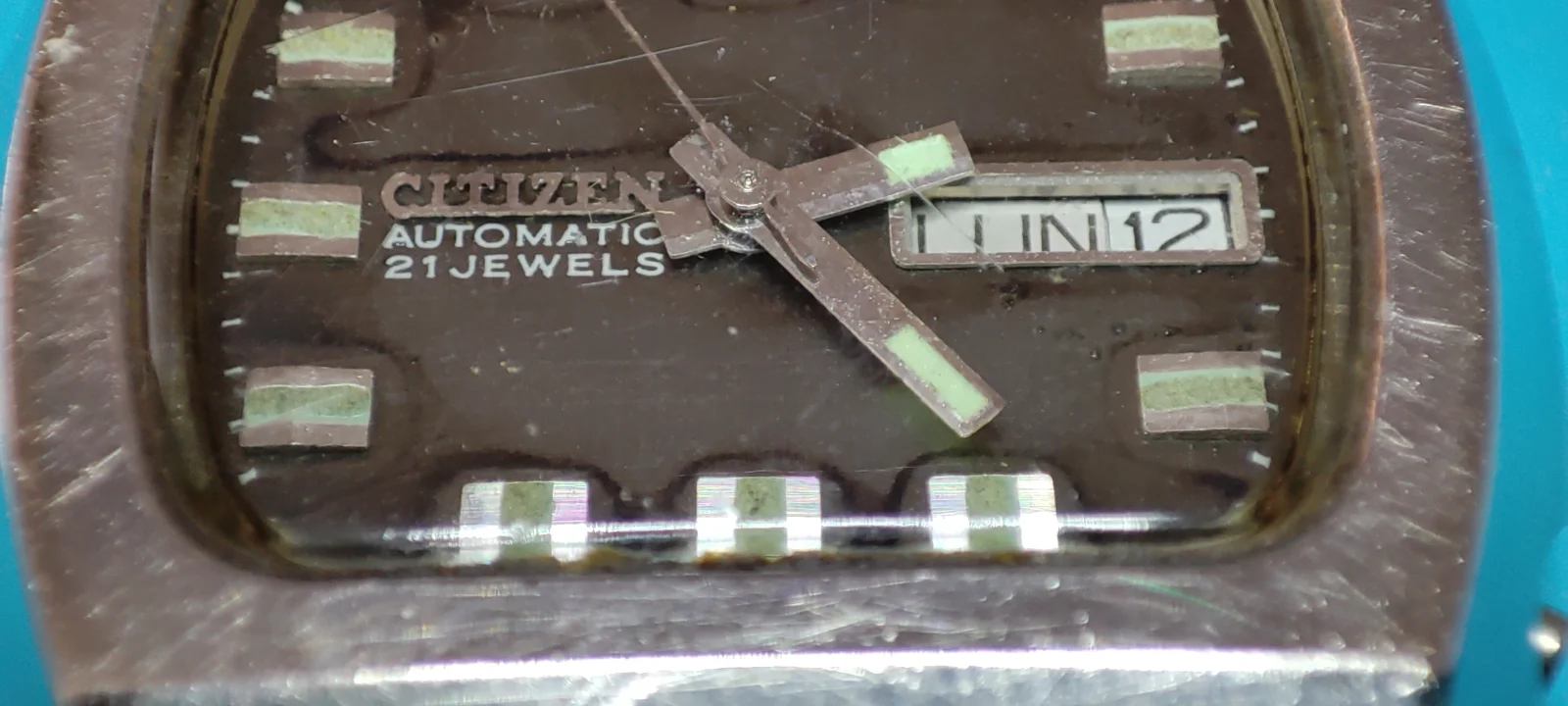

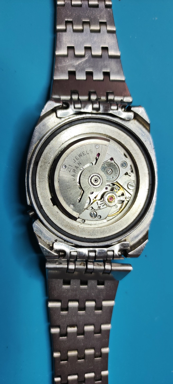

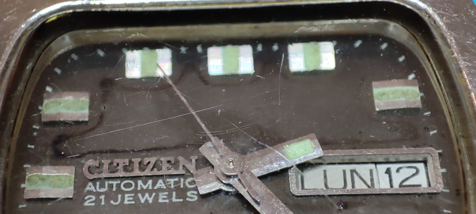

Buenas compis,hace tiempo que no estro pero os leo siempre que puedo,queria haceros una pregunta,tengo un citizen 6501 del año 1974 se ha roto el eje volante y me piden 160€ por arreglarlo,no puedo permitirme pagar eso,asi que he pensado en quitarle el calibre y ponerle otro en sustitucion del original,me da igual que sea automatico o normal de pila,que calibre podria caber en la caja del reloj y sustituir al original,por medidas y opciones,es un calibre que tiene la tija a las 4 y el fechador lleva dia de la semana y del mes,gracias

Creo recordar que ese calibre fue el último con firma Citizen antes de rubricarlos Miyota, no creo que sea facil encontrar uno. Cambiar a otro calibre distinto desde mi total ignorancia se me antoja complicado. Tal vez tendrías que poner una foto, porque ese movimiento se monto en muchas cajas distintas siendo las mas emblemática las tipo " Televisión" tan en boga en los 70.

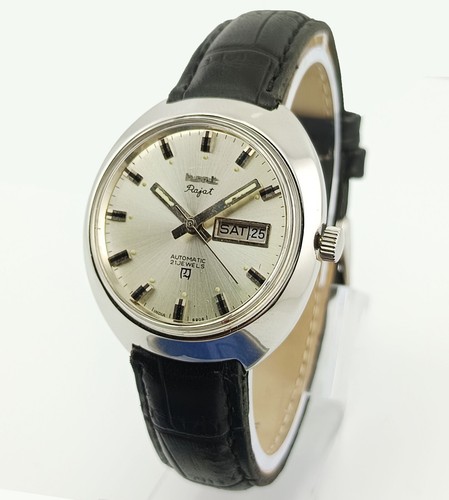

Pillate un HMT Rajat de estos que venden restaurados los indios. El movimiento que llevab es HMT pero es básicamente citizen si no me confundo. Se que en los Jamata es Citizen pero este de los Rajat es igual que el tuyo y diría que también eran piezas japonesas montadas en India. Por 50 y pico euros tendrías hecho el arreglo. En ebay regateales un poco a los indios, suelen aceptar. Hace nada un amigo se compró un Janata y les sacó un descuento
Reacciones: pablitos, CAMEROS y ninodeves

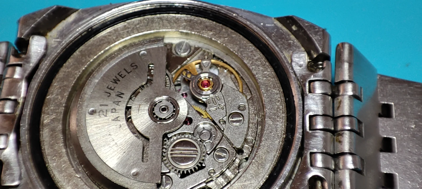

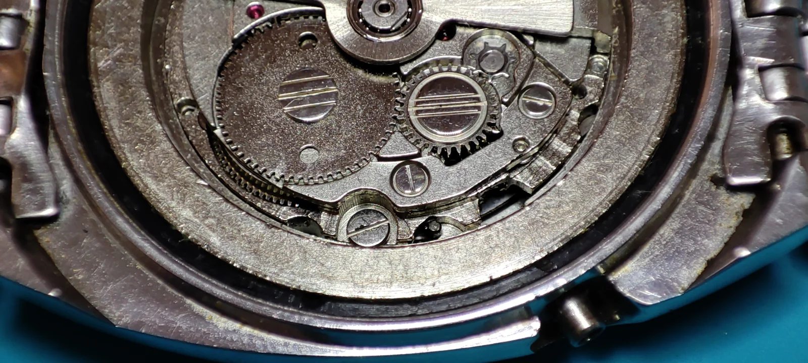

he intentado sacar el calibre de su alojamiento y no hay manera,la bata no hay manera de sacarla y no quisiera romperla,le he quitado la tija y los dos tornillos que sujetan lo que es el movimiento y el dial gira,o sea se mueve hacia un lado y otro,pero no sale de su alojamiento ya no se que hacer para sacarlo sin romperlo,he visto en videos que con quitar la tapa trasera y la tija le dan la vuelta y ya sale,pero este no es el caso,como podria hacer para sacarlo,saludos.
