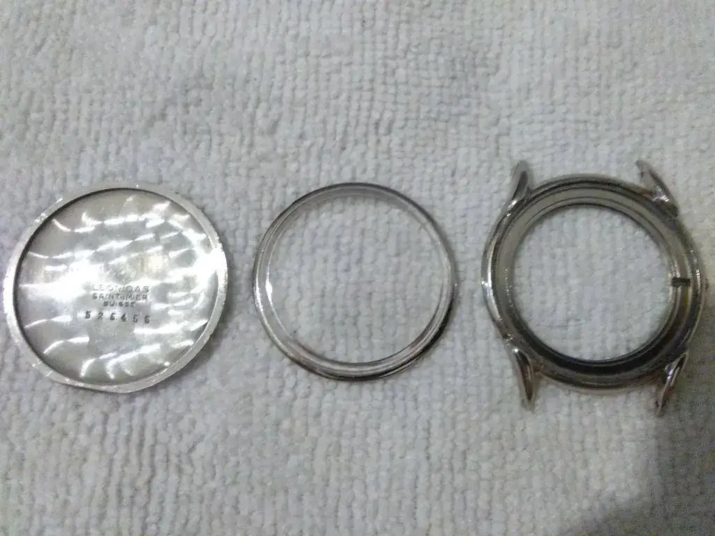

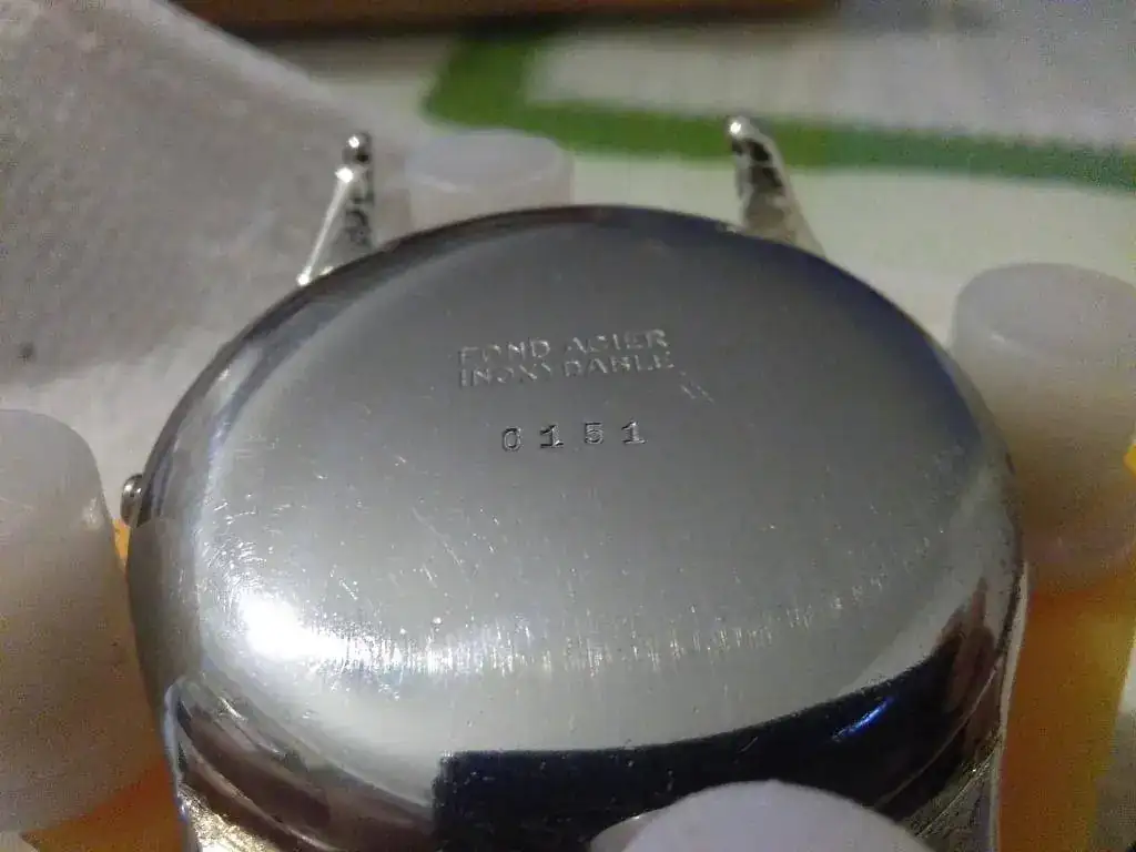

Buenos días, hace unos días un forero preguntaba por el tema de restauración de cajas, con sus chapados y tal. Precisamente ese mismo día yo llevaba uno de los consentidos precisamente a darle una restauración de la caja y cambio de cristal.
Han sido un par de semanas de espera, pero creo que el resultado ha valido la pena, no está perfecto pero mejor que estaba....
Os dejo primero el antes:
IMG_20170703_083801.webpIMG_20170703_083834.webpIMG_20170703_083859.webpIMG_20170703_083916.webpIMG_20170703_083925.webpIMG_20170703_083940.webpIMG_20170703_083947.webpIMG_20170703_083956.webpIMG_20170703_084012.webpIMG_20170703_084025.webp

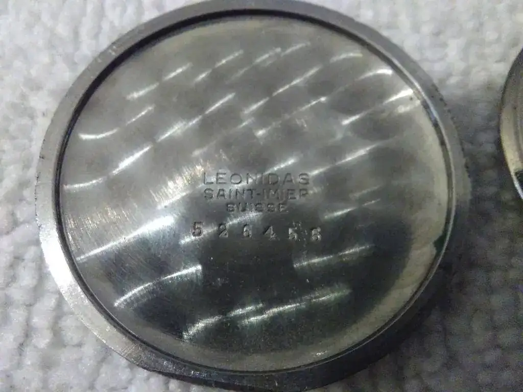

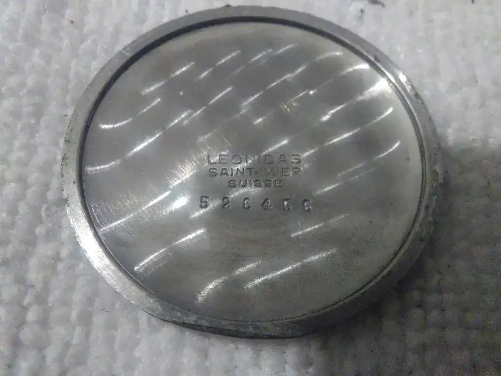

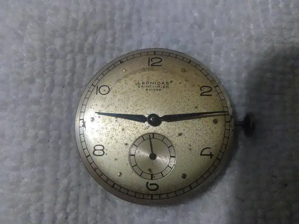

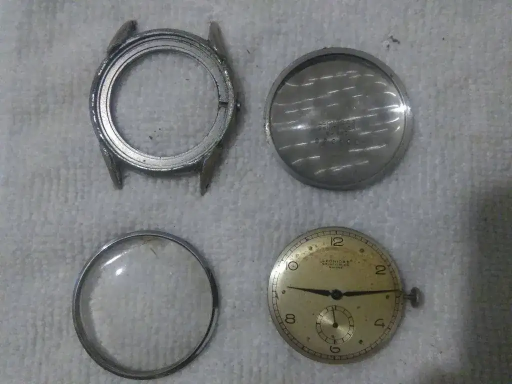

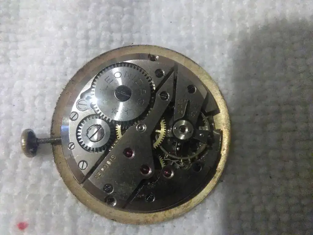

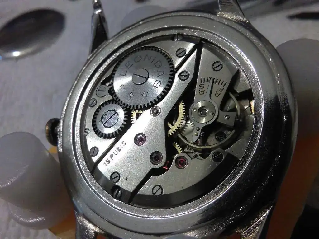

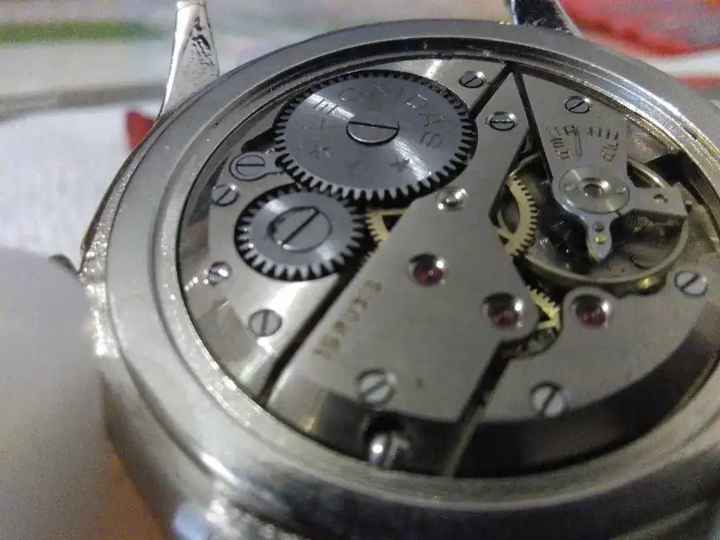

Así llego, estado de marcha más que decente para un vintaje, de hecho ni se ha tocado, solo un par de soplidos con la pera, busqué el modelo del mecanismo, pero ahora mismo no recuerdo cual era, si alguno lo sabe, puede decirlo para aumentar la información.

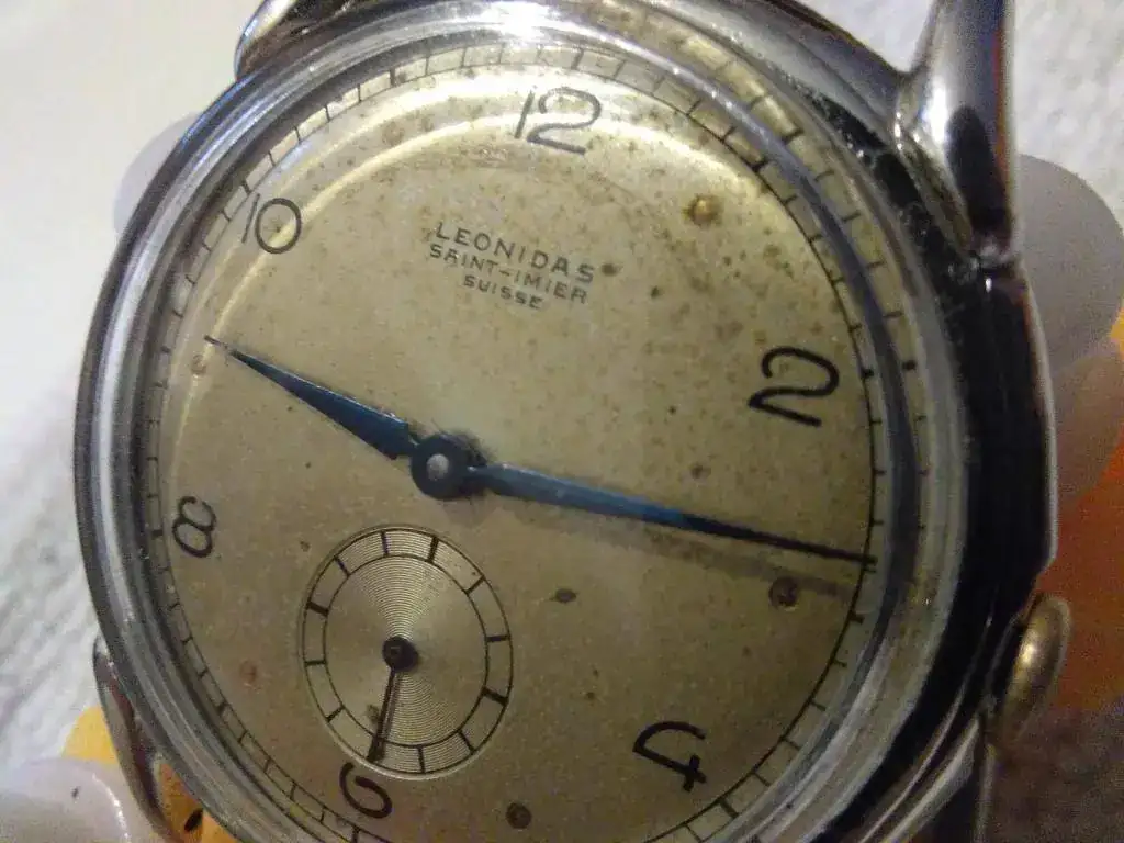

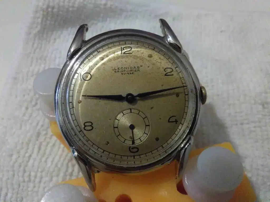

La esfera tiene una pátina que me chifla, degradada de 12 a 6, debido supongo a la grieta que traía a las 12 que es por donde más sufriría al paso de los años, pero conserva toda la grafía perfectamente así que un leve cepillado por encima para quitarle algo de mugre y no se toca más.
Las agujas pues ya las veis, impecables, con un tono azul que a la luz del sol es una pasada.

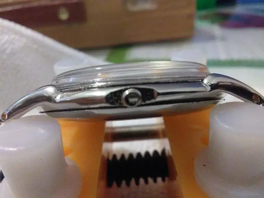

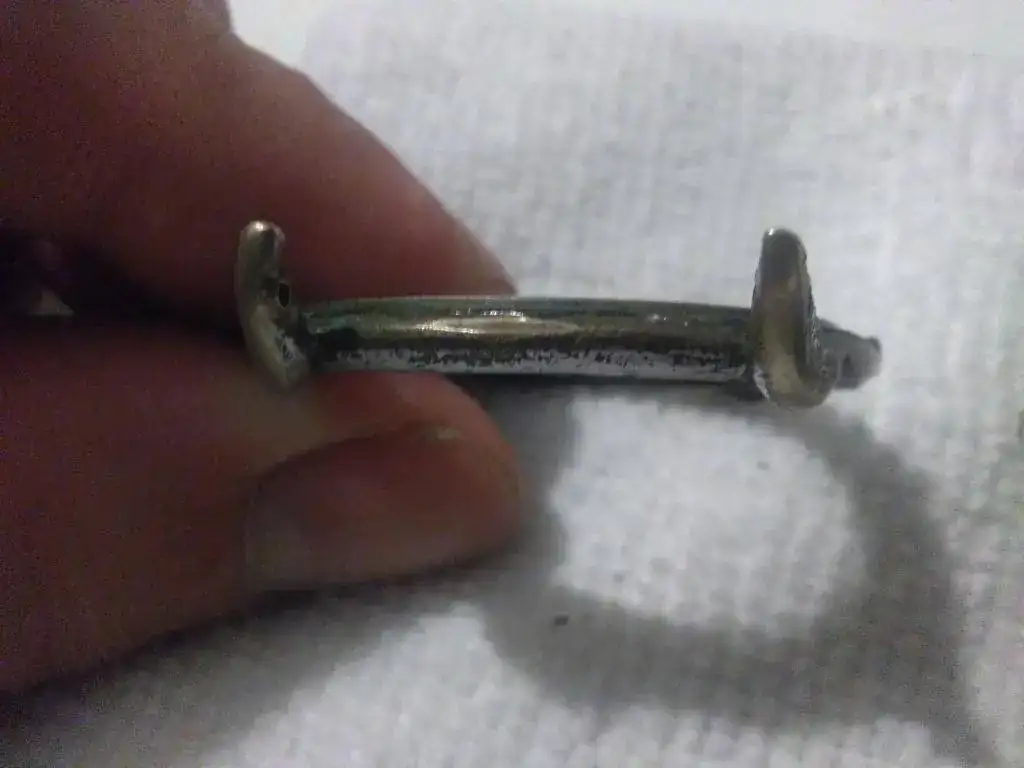

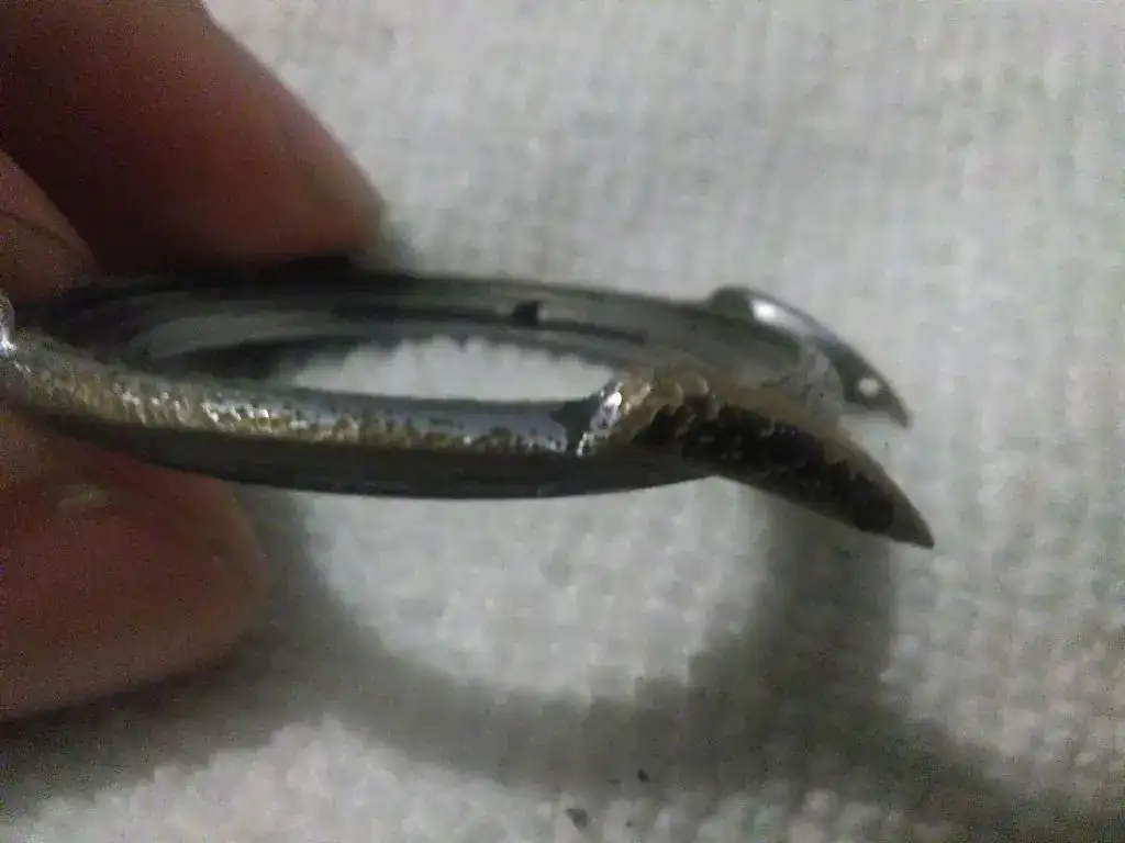

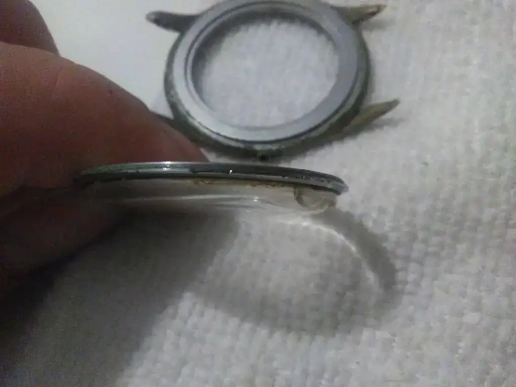

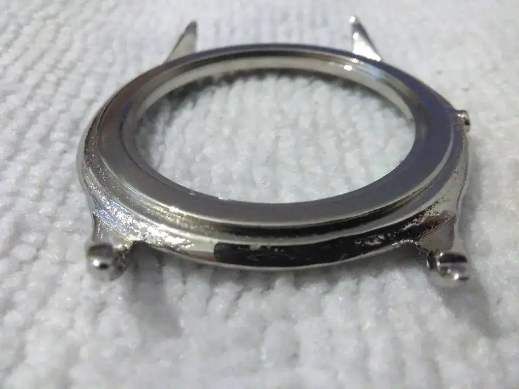

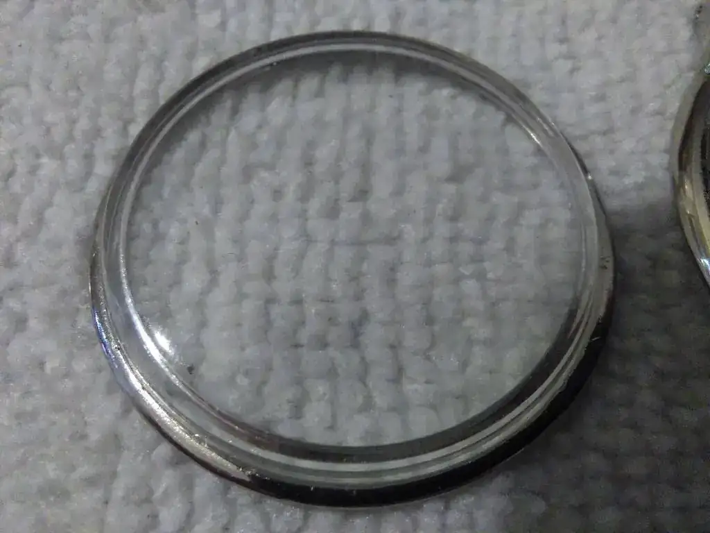

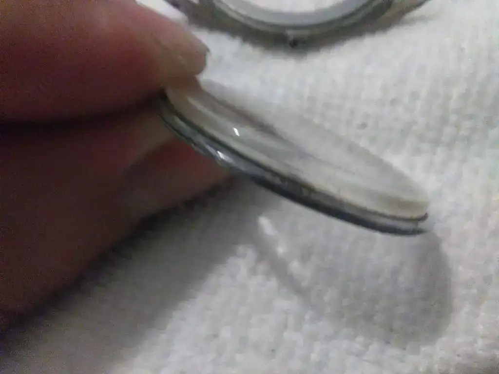

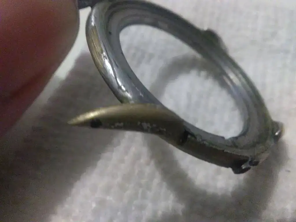

Y pasamos a la caja, aparte de lo obvio tiene dos parejas de agujeros para los pasadores nuevos, se ve que las originales estaban demasiado cerca del pico de la pata y tenían poco material de agarre y se partieron, eso si, el que hizo los agujeritos no veas que pulso tiene....
La caja en sí, estaba fatal, arañazos, agujeritos, rayones por todos lados, el chapado desaparecido en el 75% de ella..... un desastre, pero con mucho potencial ya que no presentaba golpes ni torceduras.

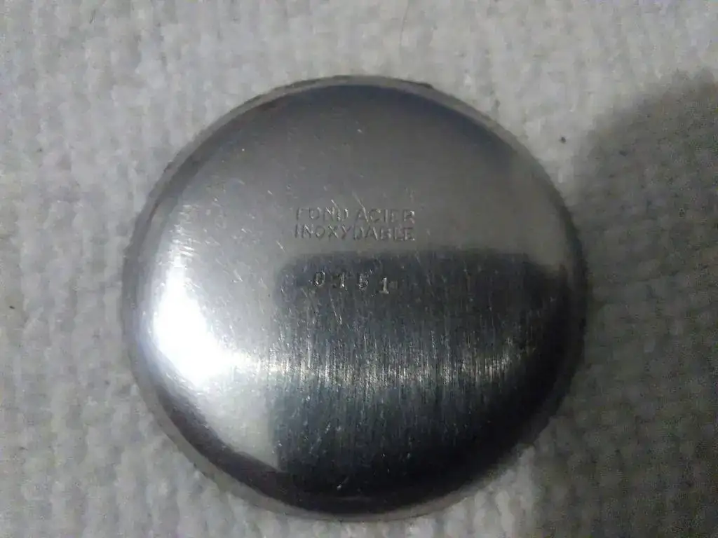

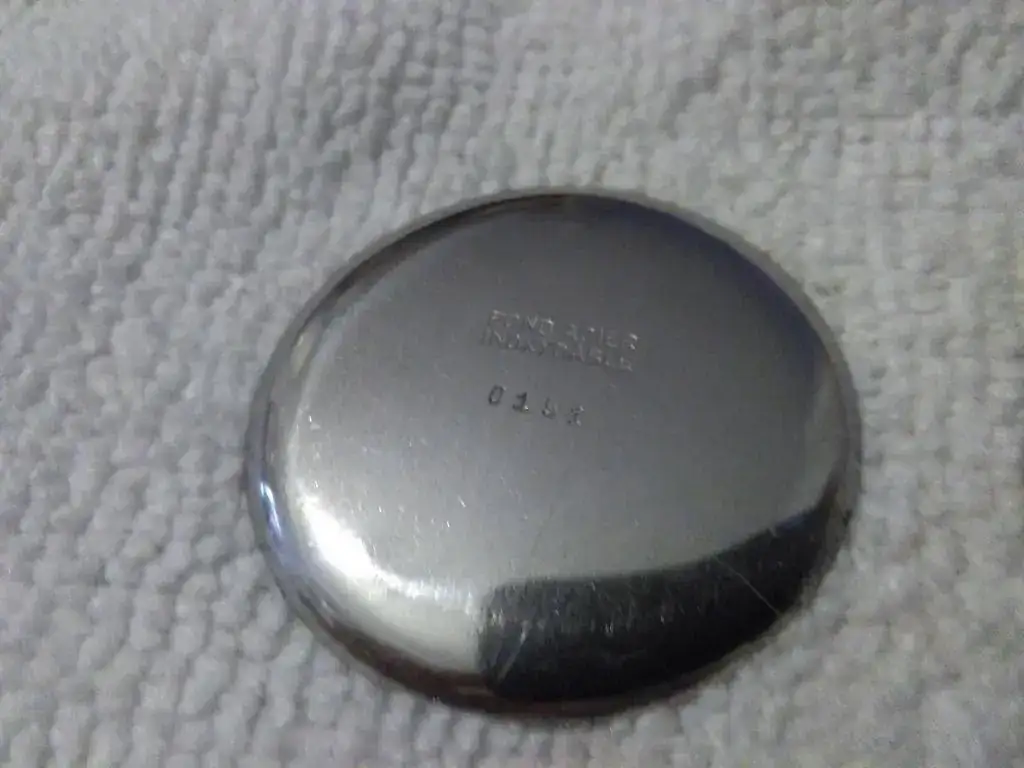

Y la tapa de acero estaba un poco mejor, a esta solo se le ha dado un pulido para ponerla a nivel de la caja.

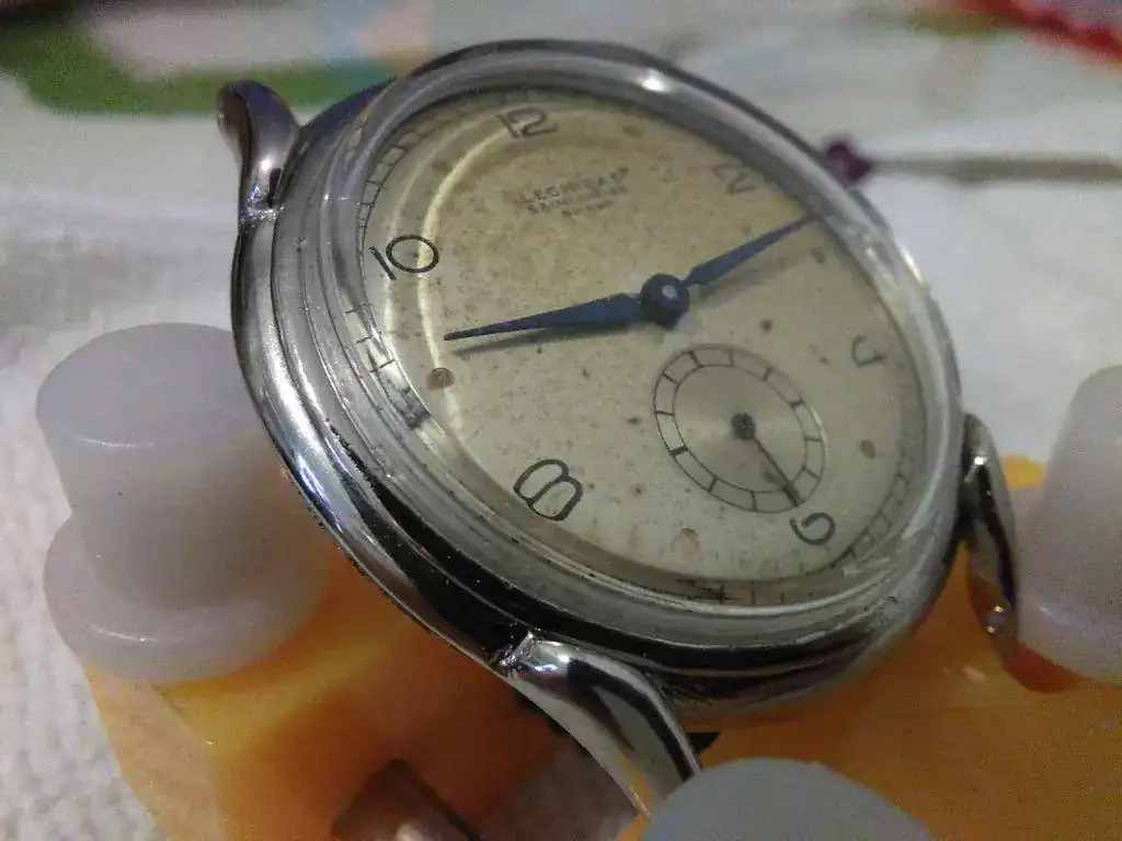

Pues bien este es el resultado:

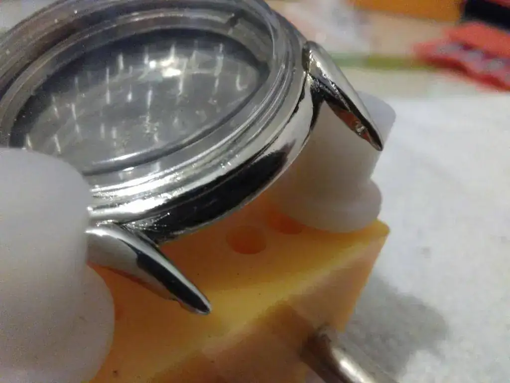

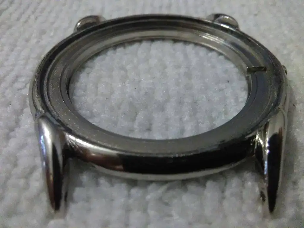

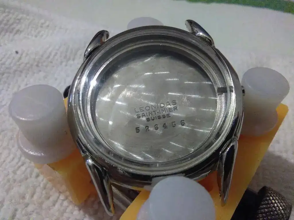

IMG_20170715_121149.webpIMG_20170715_120639.webpIMG_20170715_120714.webpIMG_20170715_120755.webpIMG_20170715_120819.webpIMG_20170715_121157.webpIMG_20170715_121212.webpIMG_20170715_121218.webpIMG_20170715_121245.webpIMG_20170715_121317.webpIMG_20170715_122422.webpIMG_20170715_122432.webpIMG_20170715_121840.webpIMG_20170715_121909.webpIMG_20170715_121931.webp
A la caja la han lijado para quitarle el baño que le quedaba, y un segundo lijado para dejarla lo más pareja y lisa posible, luego le han dado dos baños de Nickel, para dejarla "niquelá"
Supongo que a muchos os interesará el coste, yo no se si esto ha sido caro o barato, yo no lo veo mal del todo, sabiendo como estaba y como lo tengo ahora y teniendo en cuenta que anteriormente solo había cromado una caja de un diver y ya no ecuerdo lo que costó, pues bien el importe de todo, incluido el plexiglas ha sido de 42€.

Te quedo de lujo y el calibre, un Felsa familia 350.
