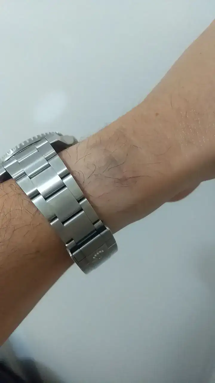

Buenas me sucede algo que jamás me había sucedido antes con otros relojes.
Con el sudorcillo (ejercicio físico = levantamiento cerveza propio de terraza de verano) me aparecen manchas negras debido al armis.
¿Se debe a que es un reloj relativamente nuevo y tal hecho desaparecerá?
¿Es parte de la esencia Rolex y sus intangibles?
¿Es por el acero 904L?
Ilustro (ojo, abstenerse sensibles):
Aclaro: tanto el reloj como yo muy limpios antes de salir (no es la primera vez que pasa y lo lavé con jabón incluso antes para comprobar. El reloj es bastante nuevo y poco uso.
