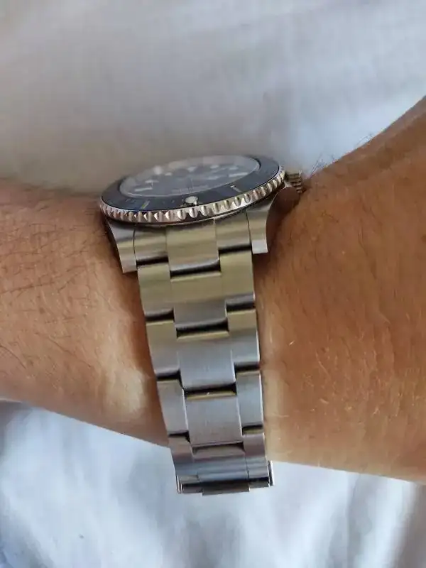

  • Iniciador del hilo Iniciador del hilo DonPaco
Sobre todo recuerda que hay que darle longitunidalmente, nada de circulos o darle perpendicularmente respecto a lo largo del brazalete. Siempre a lo largo. Lo uso con mi 124060 y con mi OP36.
Una ultima duda, le das en seco, con agua, con un poco de jabón, ...
En seco, al darle se hacen unas virutas iguales a las que hace una goma de borrar sobre el papel. Suelo hacerlo con el reloj puesto. Mi Sub no tiene rayas. Queda perfecto.

Muchas gracias por la ayuda!!

Y cauto voy a ser, no le voy a dar a todo el reloj y a la caja ni se me ocurre, le voy a dar un poquito donde el cierre y según vaya viendo los resultados ya valorare. Además tengo un Lotus titanium de los 90 con el que no me importa experimentar.
Me parece bien que experimentes con el Lotus, pero ten en cuenta que va a ser muy difícil que el armis quede homogéneo, irremediablemente a la zona que le des va a tener una textura distinta al resto del armis. Por otro lado los microarañazos volveran a aparecer si usas el reloj pero el cambio de textura se quedará ahí.

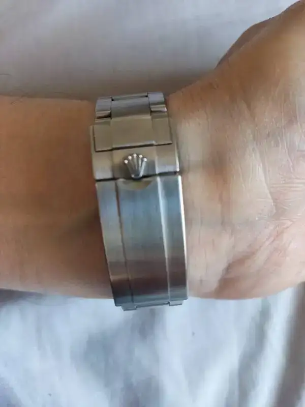

El resultado queda perfecto, acabado profesional 100%. Queda igual que salido del CO o de la caja recién estrenado. Y las partes a espejo con pasta de diamante de 3 micras, igual que nuevo.
Ver el archivos adjunto 2842864Ver el archivos adjunto 2842865
la verdad que se nota diferencia.
sin embargo no lo hubiese tocado, como comentan los compañeros si te lo pones en breve volverá a estar igual, y si lo pules mucho corres el riesgo que el matizado quede desigual y será peor...
