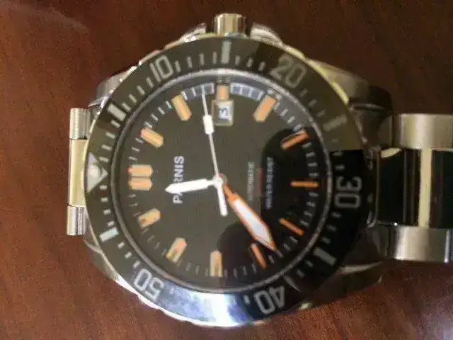

Hola ,buenos días a todos.
El otro dia fui a cambiar la fecha de un parnis automático que acabo de comprar y lo hice en las horas prohibidas.
Ahora no pasa el día y lo único que hace es un pequeño click ,lo raro es que le adelanto 10 días y si que pasa el día , pero poniéndole en la fecha en la que cometí el error vuelve a no pasar.
¿Es grave la avería ?
¿Donde lo podría reparar?
Muchas gracias

Tiene arreglo. Si estas satisfecho con el reloj no aceptes sugerencias del tipo: "no merece la pena"; "para lo que te ha costado" y otras similares.
Eso que cuentas me suena a diente roto en el disco de calendario y a lo mejor necesitas encontrar el repuesto lo cual no es imposible.
Un relojero de la de toda la vida te lo puede arreglar si le consigues el repuesto.
Sería bueno que identificaras el movimiento o pusieras una foto.
Enviado desde mi LT18i usando Tapatalk 2
Hazle caso al compa joler, llévalo a un relojero (ojo, no un cambiapilas). Lo mismo es que está el diente del fechador algo doblado y no hace falta ni repuesto. Si hiciera falta el disco completo, imagino que Gong te podría enviar uno por el precio que correspondiese.
Un saludo y suerte.
De repente hoy sí que a pasado , a ver mañana , de todas formas os haré caso y lo llevaré a un relojero y a ver que me dice , muchas gracias por vuestros consejos porque de mecánica ,ni idea
Con respecto al reloj estoy encantado ,acabados de primera ,atrasa 30 segundos al día , zafiro y buen precio
Lo que ocurre si pasas la fecha en horas prohibidas es que desconfiguras el cambio de fecha. Es decir que si cambias de fecha a las 3 de la madrugada el proximo dia va a cambiar de fecha a las 3. Asi que para reconfigurarlo lo colocas a las 12h y haces el cambio de fecha a las 12 con lo que queda "en memoria".
Esto lo descubrí en un Mako I y se soluciona como he dicho anteriormente, haciendo un pase de fecha a las 12 clavadas, asi ajustas cuando cambia de fecha el reloj :ok:: No sé si funciona en todos, pero en muchos sí.
Al final lo lleve a un relojero y le pusieron la corona de otro reloj y sin problemas
Imagino que se referirá a la corona del datario, que pa eso es redonda no?. ;-);-)
Me creo que eso será
