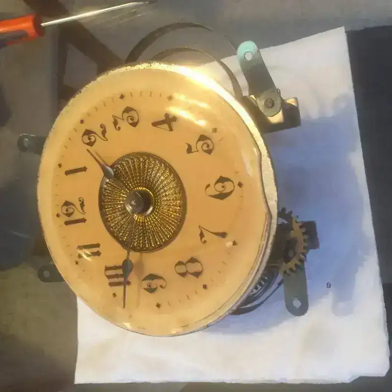

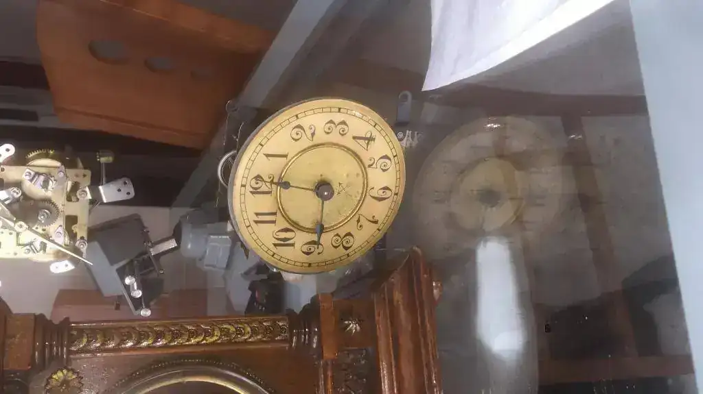

¿Cómo los veis? El primero está completo, pero el segundo parece que ha sido el juguete de los niños?
F3518E35-47CC-46C5-96E2-43D79366E578.webp0BEED994-049D-4D24-867D-98AD3BB44490.webpDCE1C2C4-CF3E-44EA-99D5-DB72A269759E.webp69E4526D-5F2B-421E-8283-2ACBC8FE7CFD.webp

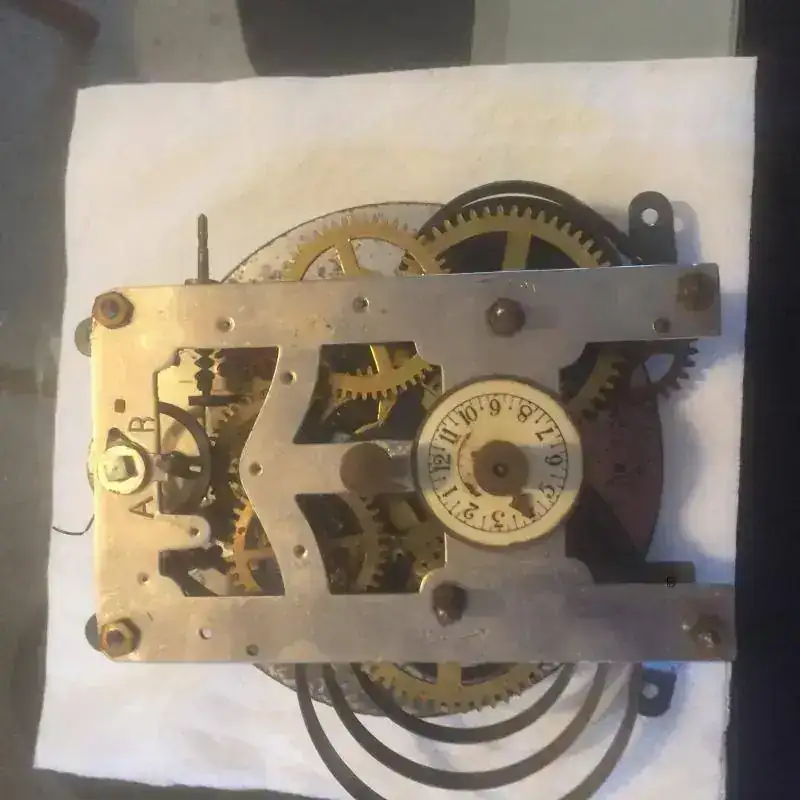

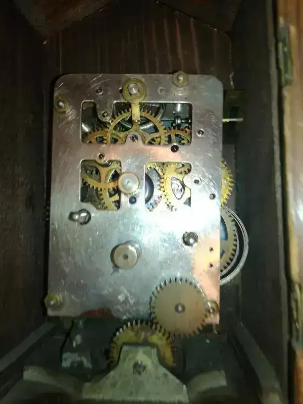

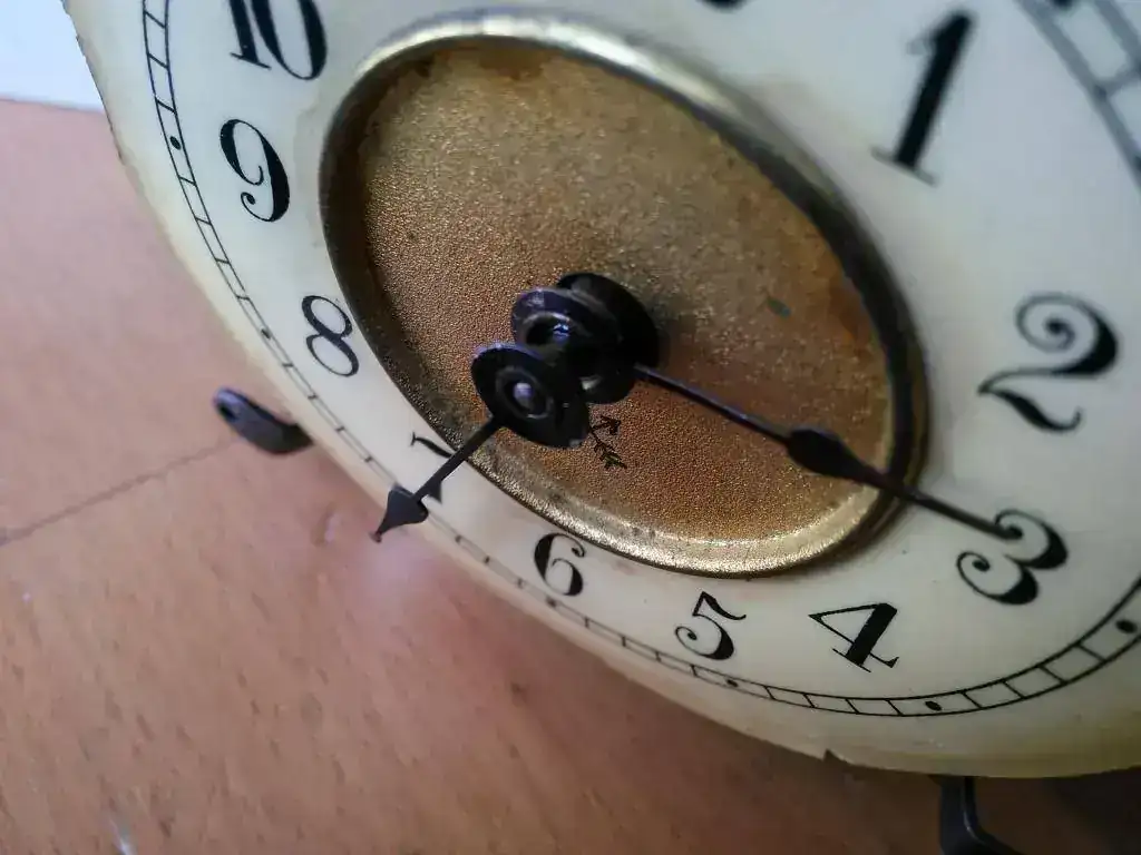

Este está completo. Creo que sólo será limpieza y engrasar. Pero no tengo ni idea de que época es ni cómo se llama.
80EB3401-88EA-4E3C-ACD1-1F043EDCCC2B.webpC8EA6C45-5435-4B38-90B2-C6E6FFE8F649.webp1ACDC77F-DA30-4E3E-8E61-9657E5FABFA7.webp12A786B6-46EB-42B6-8518-B850ABA9BF11.webp5385F5EA-AB85-43D6-8006-6ADD65407727.webp1F7C889E-50CA-4BB9-B5FC-116E39445899.webp

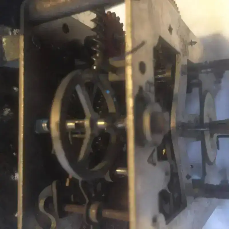

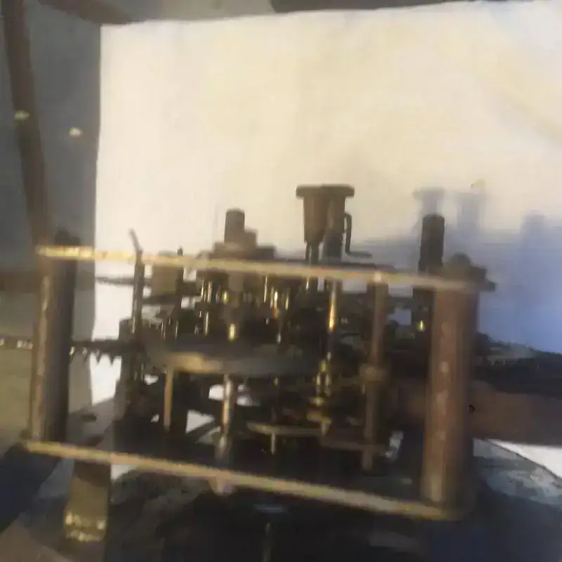

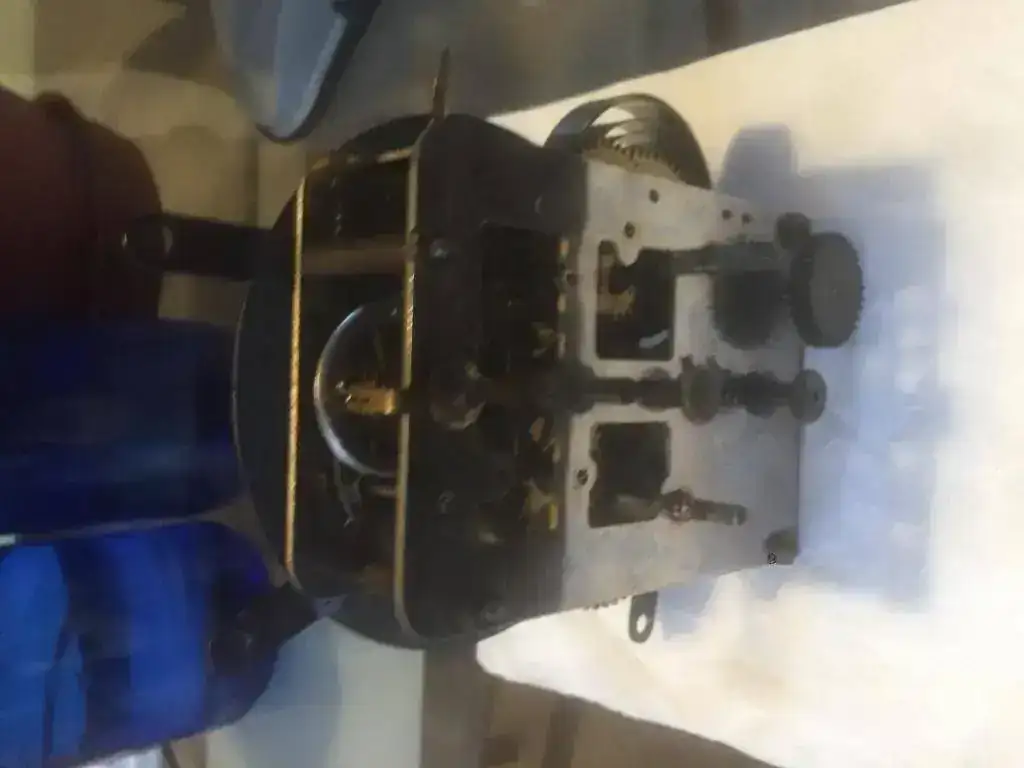

Este es el que está peor y tampoco sé marca ni edad....
¿que opináis? ¿Puedo encontrar piezas? ¿Merece la pena?
¿Podría alguien decirme que maquinaria es la segunda y donde puedo encontrar piezas?

es una dos flechas, recambios en mercadillos y en la red
Al Final entre los dos pude hacer uno, arreglé el pequeño. Después de desarmar limpiar y engrasar funcionó.

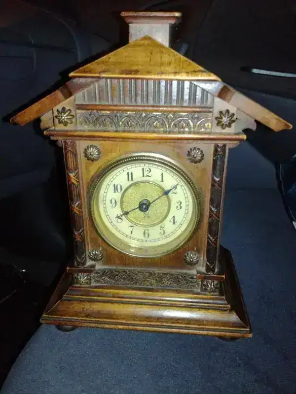

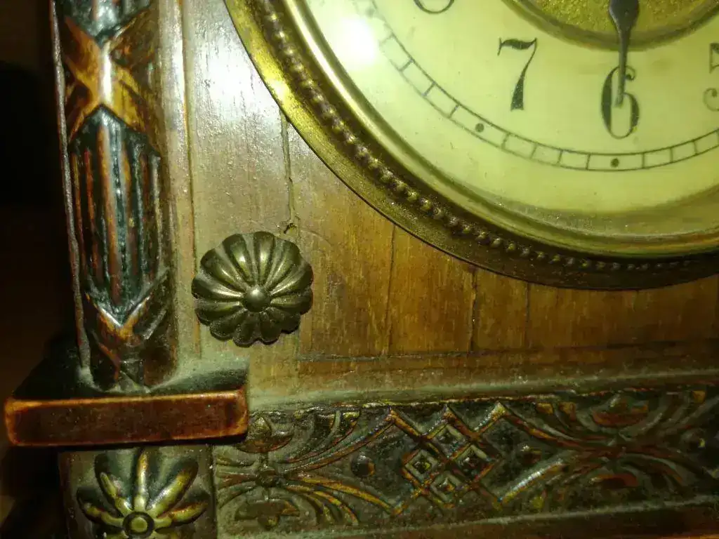

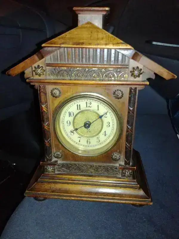

Hola Kodes,
El primero de tus relojes es muy parecido a uno que acabo de adquirir. Me encanta.
Con seguridad son de la misma época.
Voy a empezar a restaurarlo, así que trataré también de documentarme y en cuanto de con algo te comento.
Por cierto, como extrajiste la aguja minutera? Va sencillamente a presión, me da miedo a cargármela.
Saludos,
Javier

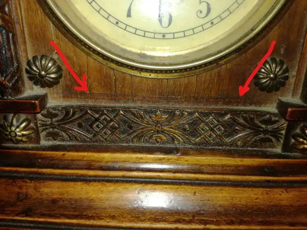

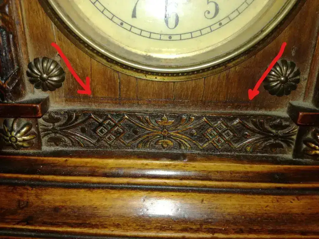

Como verás le falta una moldura y las fotos de tu reloj, me van a ayudar en la restauración.

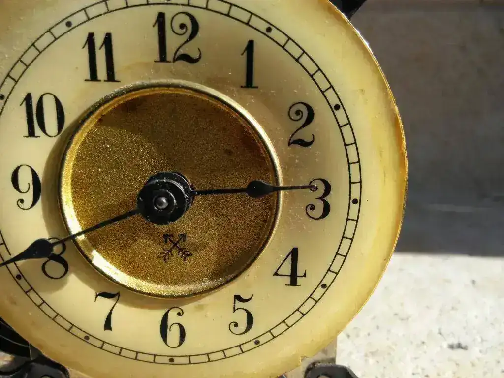

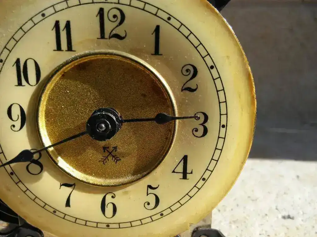

el tuyo tambien es un dos flechas, son alemanes sobre 1890 encontrar una espiral en mercadillos o en la red, no son dificiles de encontrar ha de ser igual de tamaño y vueltas, se denominan carruajes, son relojes que una vez restaurados son muy bonitos y vale la pena meterse con ellos , dices que con dos hiciste uno, es mejor restaurar los dos, con un poco de paciencia encontraras lo que te falta, saludos
la cuerda en el mejor de los casos dura 30 horas, explica las piezas que te faltan
Si lo se es un H.A.C.
Por lo q he visto esta marca no identificaba con números de serie la fabricación, y ademas fabricaban miles de relojes diariamente con multitud de modelos. Por ello resulta complicada la datacion.
Ver el archivos adjunto 656050
Muy bonito el tuyo también, es verdad que son muy parecidos.
La aguja minutera va a presión, un poco durilla pero sale.

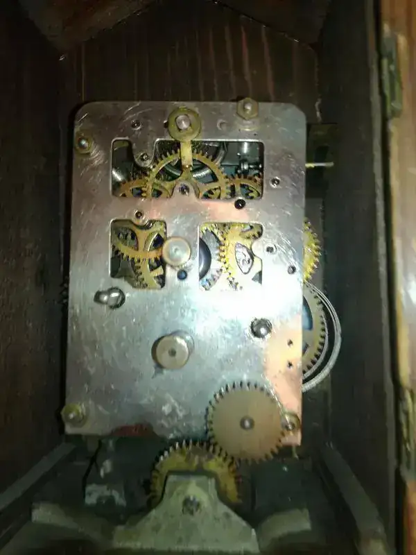

El problema es que el primero a tenido que ser el juguete de todos los niños del barrio. Le falta el espiral, el ventolin(creo se llama así) y el ancora está rota aunque creo se podría reparar. No sé si merece la pena teniendo en cuenta cómo está la caja también...
Dices que el espiral tiene que ser igual,¿ pero si está machacado lo tendré difícil verdad?
¿me podrías orientar más donde comprar el espiral? es que me pierdo un poco y no consigo encontrarla.

Kodes,
yo también busco la espiral. Asi que si doy con alguna solución te comento. Igual por Madrid hay alguna posibilidad más.
La minutera la saqué a presión, estaba bastante durilla, pero tanto o menos que la de las horas.
En mi caso, además de la espiral está partida la raqueta, lo que no me preocupa mucho ya que no deja de ser un despertador de 30 horas. Pero bueno, si puedo, también la cambiaré.

Mientras tanto me estoy dedicando a restaurar la caja, reconstruir alguna pieza que le falta. Voy a cambiar el acabado, sustituir la goma de laca, que había desaparecido de algunas partes y depigmentado en otras, por aceites y ceras. Y pintar algún dorado desaparecido. Si el resultado final merece la pena subiré fotos.
