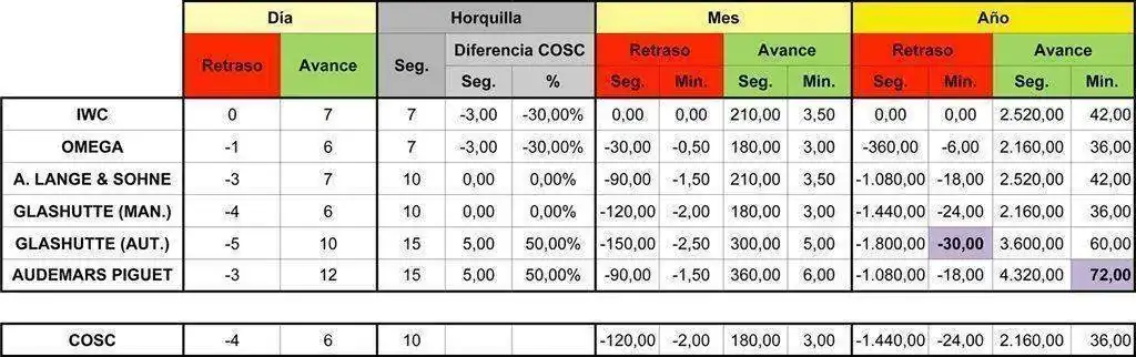

CComo te comento Johannes las marcas de prestigio no necesitan COSC, te adjunto una imagen de las tolerancias de algunas marcas de lujo.
