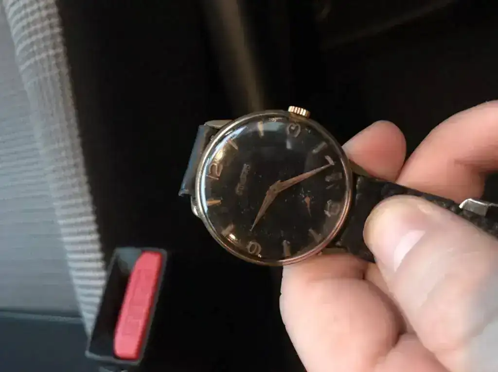

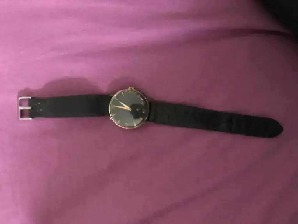

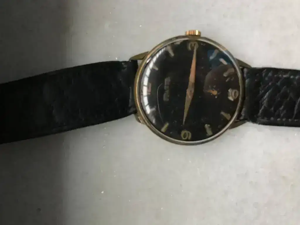

Buenas,
He encontrado dos relojes en casa de mi abuelo y no se nada de ellos, si merece la pena intentar restaurarlos, de que año son o si pueden tener algún valor además del sentimental.
De este no encontrado nada en internet:
este es el segundo que encontré y en internet hay un modelo similar que se supone que es de oro;
Agradecería cualquier ayuda.
gracias

Pues dos Duward preciosos , el negro las fotos no se ven muy bien y parece que la esfera y el conjunto está más pasadete que el diplomatic que se ve en un estado increíble mismo su dial con los picotazos de "viruela" le da un toque precioso . Año pues intuyo los 70, calibre? Pues duward solía montar Unitas pero bueno Unitas, AS o hasta un ETA si hay suerte cualquier calibre de esos con un servicio tienes para rato ya que son robustos .
Merece y mucho la pena ponerles a punto por un relojero .

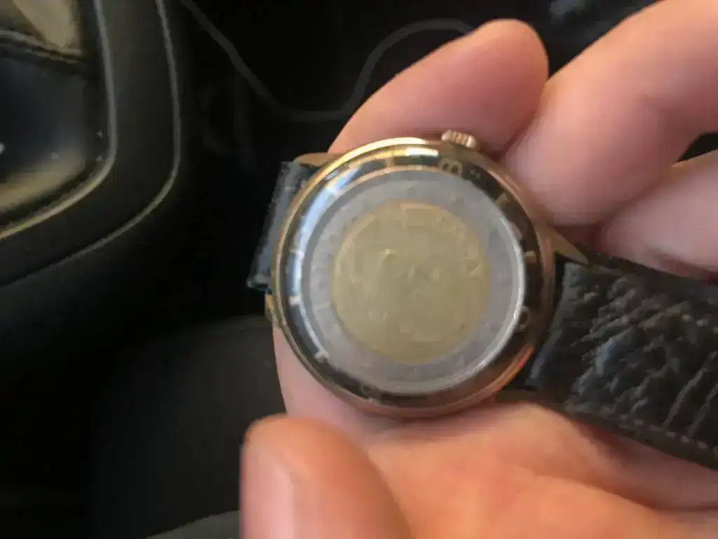

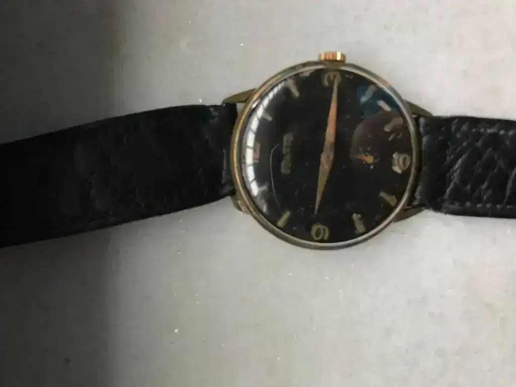

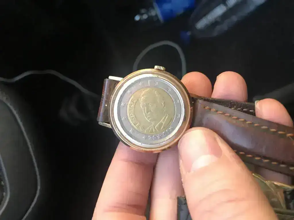

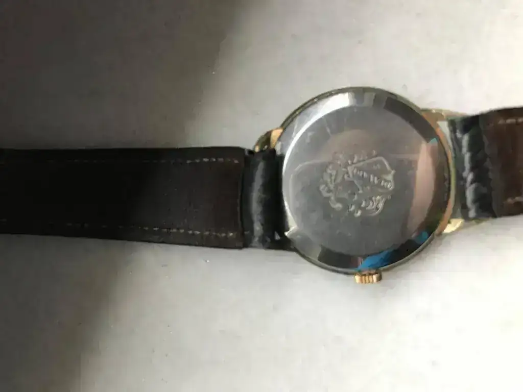

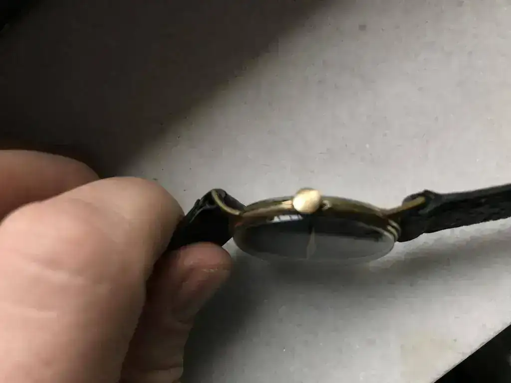

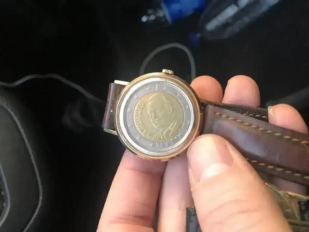

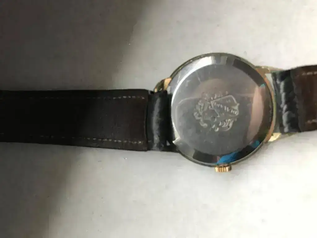

sobre el calibre esto es lo que puedo hacer ahora, se que es una chapuza pero intentaré ser más preciso esta noche. El negro es ligeramente más grande
Relojes de abuelo y recuperar tiene que ser todo uno. El primero está un poco estrolado, pero el segundo está precioso. Llévalo a un relojero de los de antes y que le hagan una limpieza. El primero posiblemente habría que restaurar la esfera.

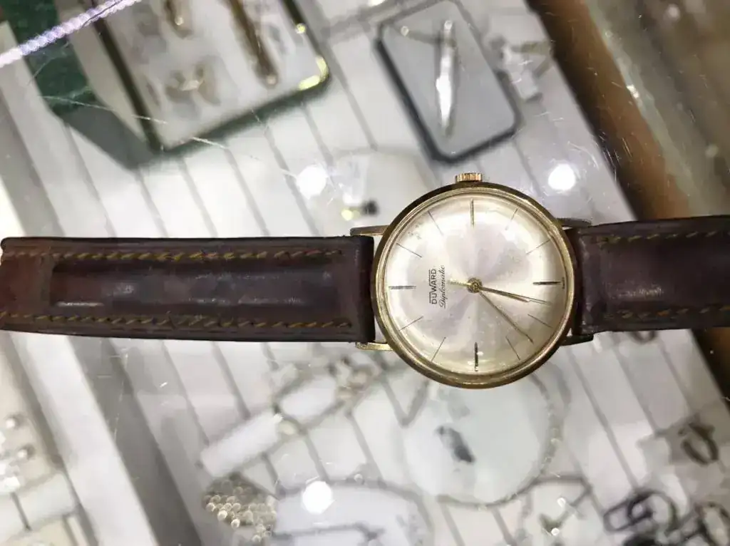

El primero no se ve, apenas se intuye una esfera repintada y en en estado regular. El otro es precioso y se ve en buen estado, no es de oro sino chapado. "Calibre" aquí llamamos a la "máquina", los Duward solían llevar calibres suizos fiables y robustos. Valor el sentimental y de uso.

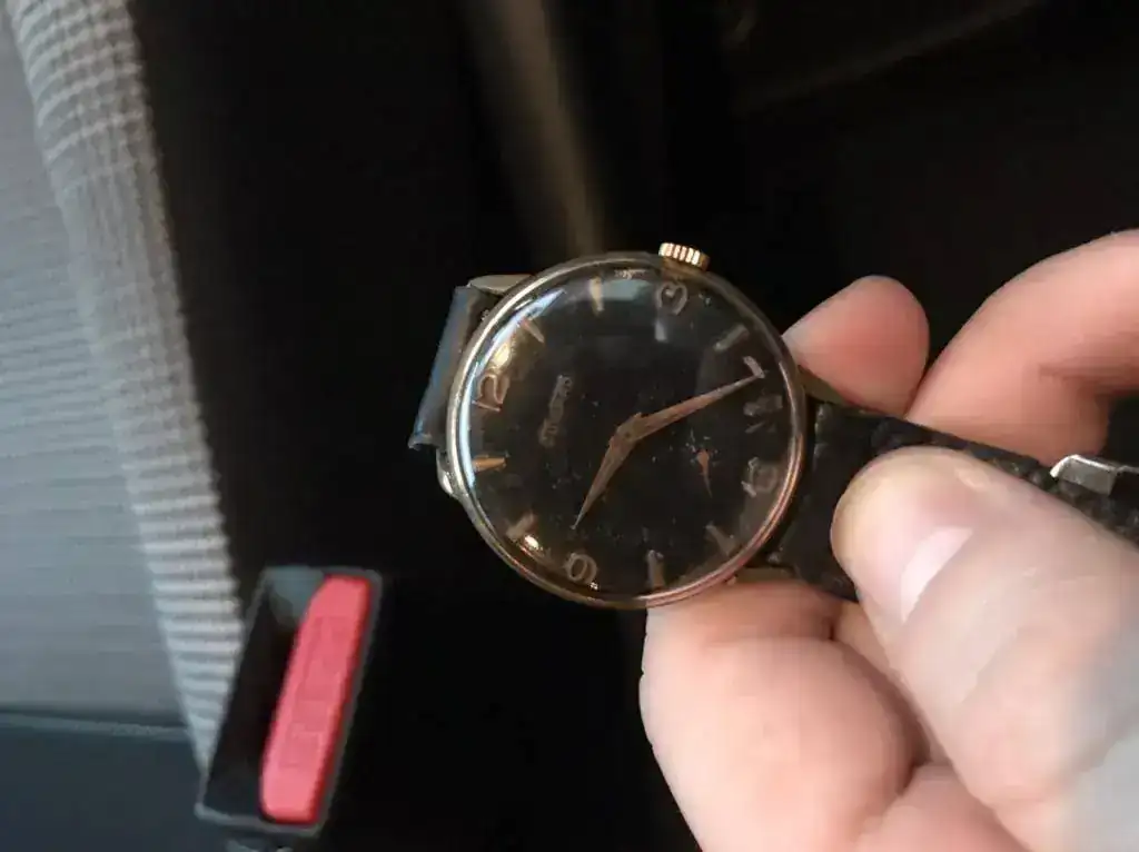

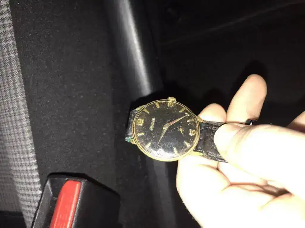

El año sería importante porque no sabemos si pertenecieron a mi bisabuelo. Intentaré abrirlos aunque me da un poco de miedo.

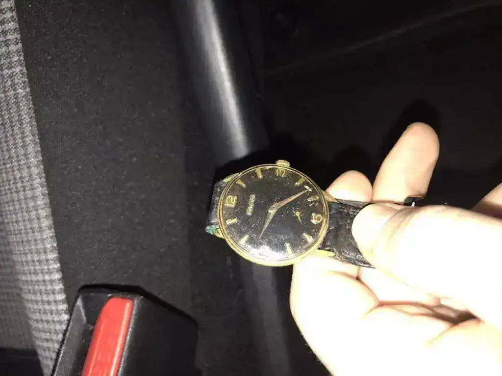

como es negro me cuesta hacer una buena foto
ambos funcionan
El año es imposible de saber aún abriéndolo, estos relojes no se fechaban ni hay registros de nada. Por el estilo, yo diría principios de los 60...
Coincido con Fuji... Relojes de la década de los 60 o entrados casi en los 70....as 1130, fhf o algún eta.... Normales para la época, relojes de buen gusto del mercado nacional.
Duros e imperecederos, fácilmente rescatables y a bajo precio. Sin apenas valor de mercado dadas sus condiciones y gran variedad de ellos, actualmente en venta, pero aprovechables y ponibles dado su valor sentimental.

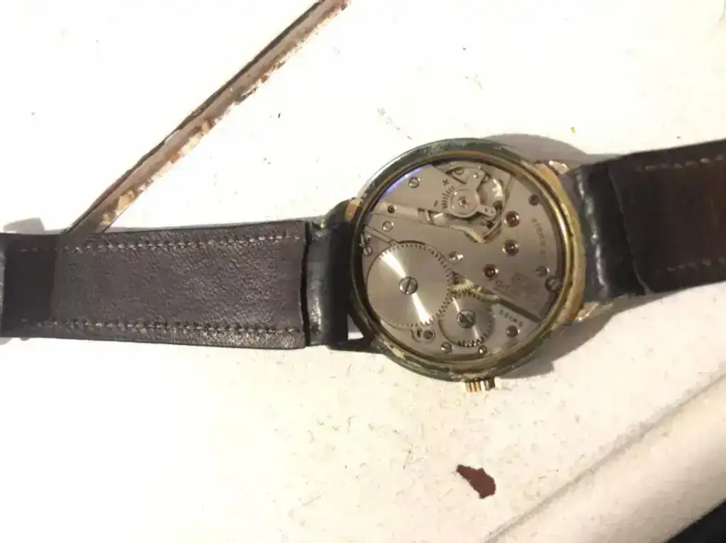

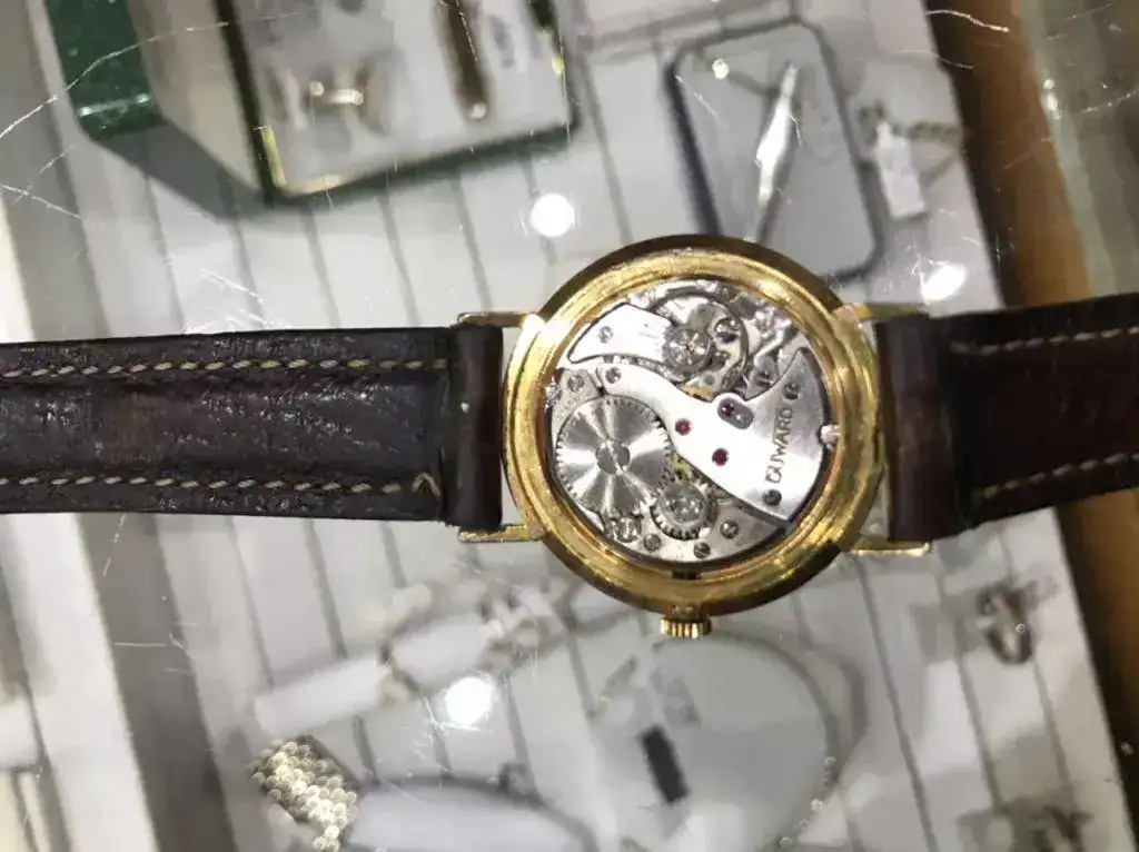

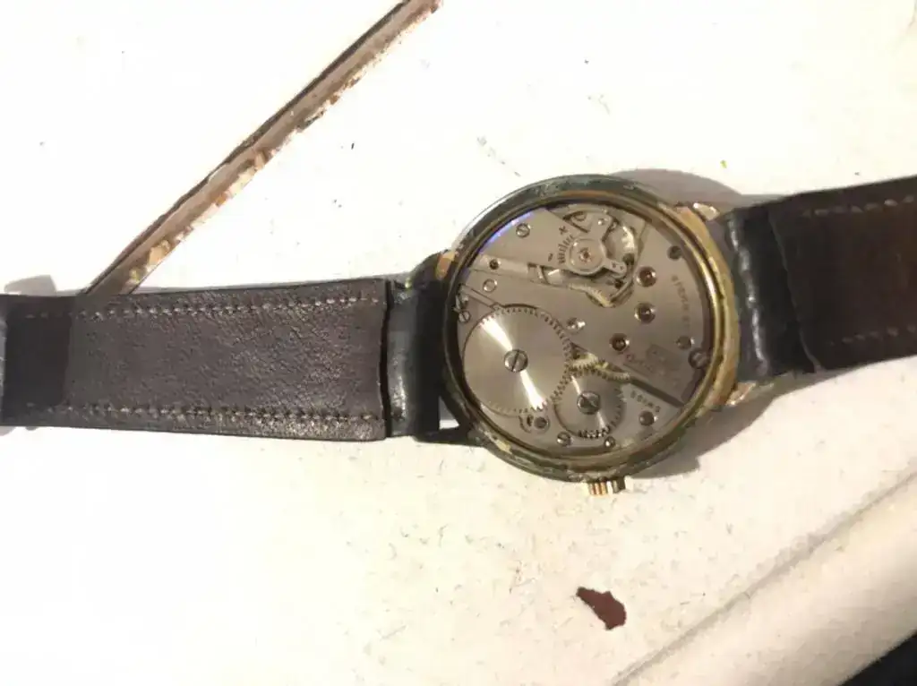

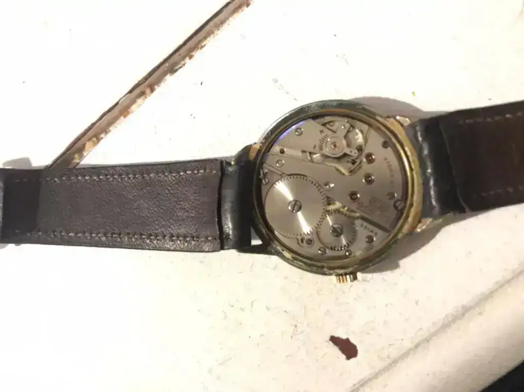

He podido abrir el negro

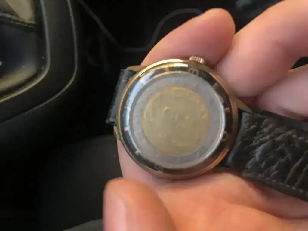

el diplomatic soy incapaz de abrirlo
Ver el archivos adjunto 748875
Duward marcado como 1522 = as 1130.
Y el otro no te molestes en abrirlo, llevará una eta de la familia de la 23xx o 24xx de segundero central.
Lo dicho, al relojero para que los limpie y ya tienes duward para otros 50 años
Una última duda: Parece que el negro es el más desgastado pero funciona perfectamente. El segundero del diplomatic funciona pero cuando muevo el reloj cae hacia el punto de gravedad, ¿podría ser algo grave?
A mí me pasaba en un Vostok y la segundera estaba floja.

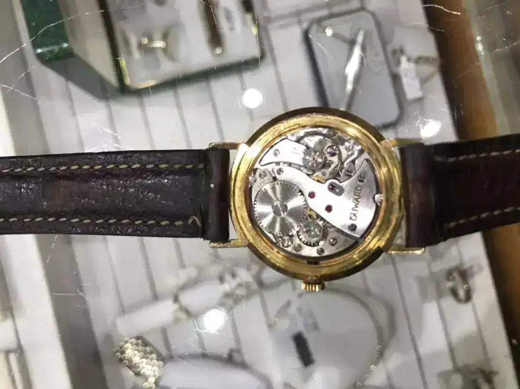

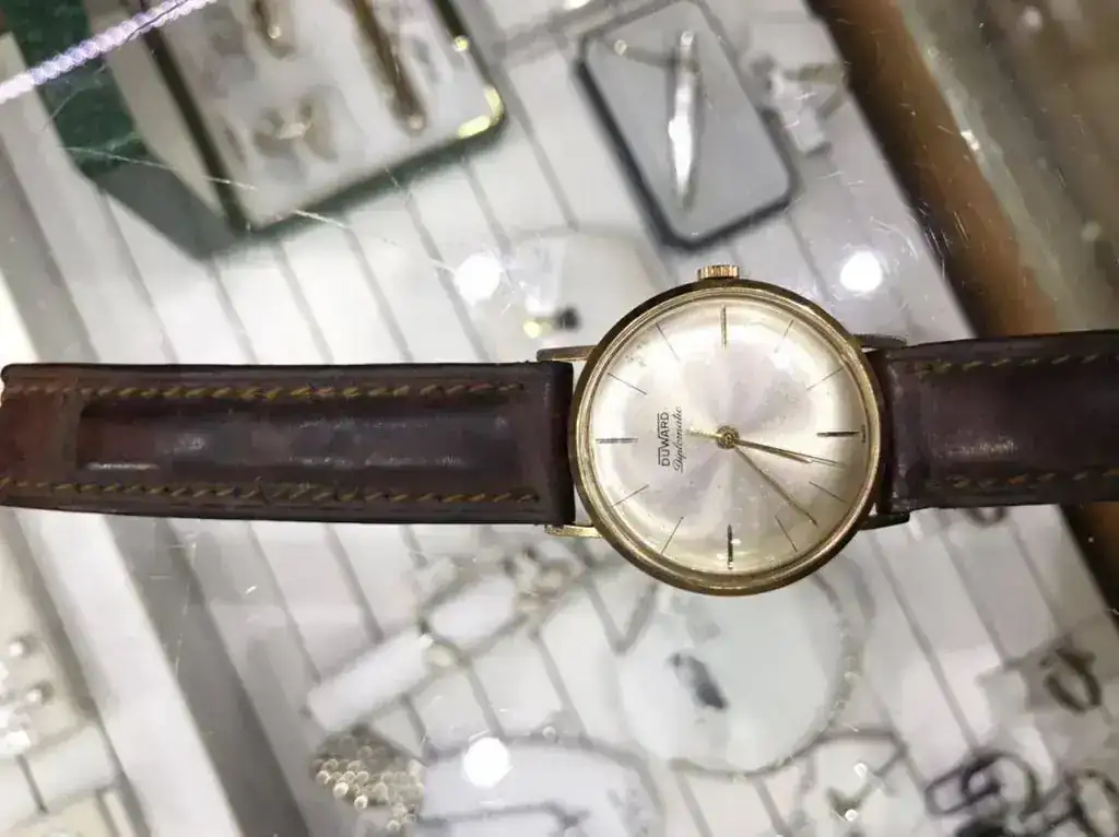

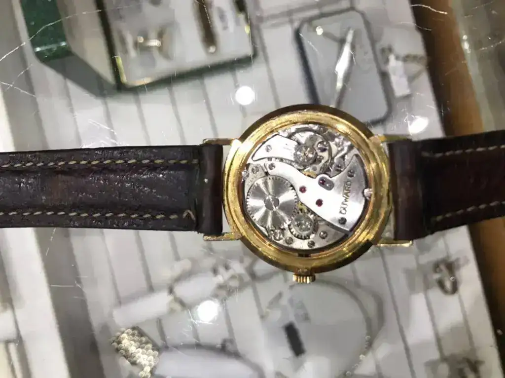

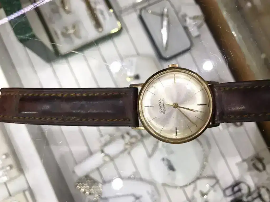

Acabo de dejar al relojero el diplomatic para hacer una limpieza. Ha incidido en la diferencia entre limpieza y restauración, por lo que no tengo muy claro si el resultado será el que yo espero. Dijo que la maquinaria estaba perfecta y no le veía ningún problema
hice fotos del antes y os subiré las de después.
Se puede saber algo más de la fecha a partir del calibre y qué tal es?
la verdad es que me ha picado el gusanillo
Ver el archivos adjunto 749139
Ver el archivos adjunto 749146

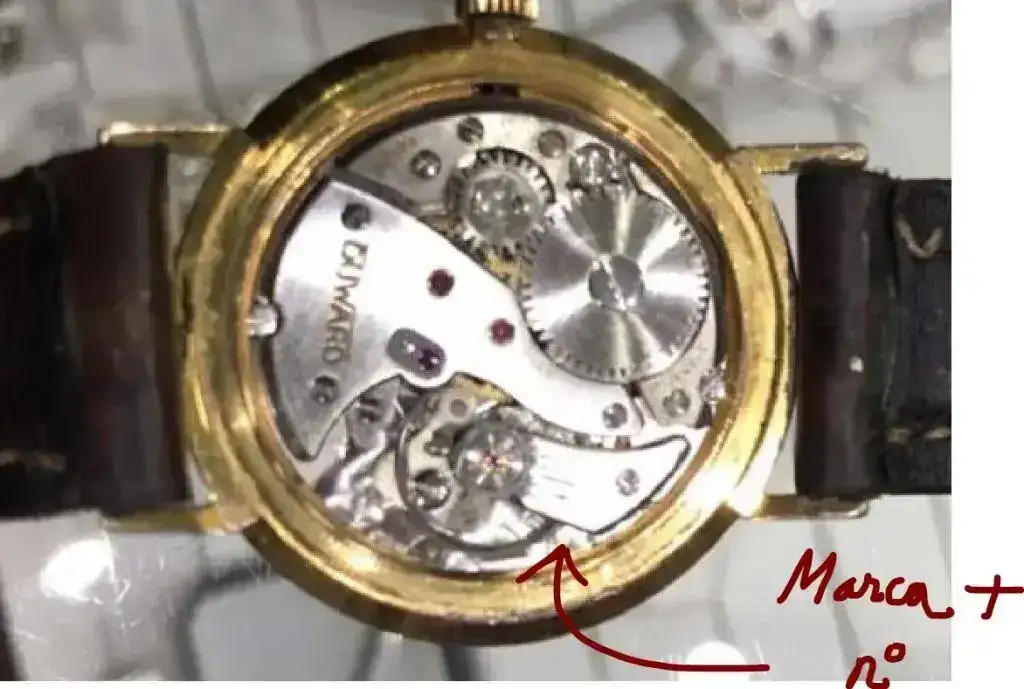

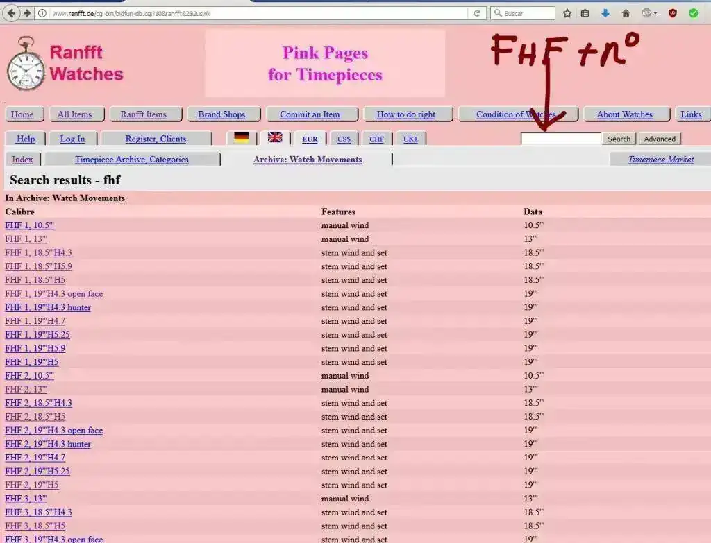

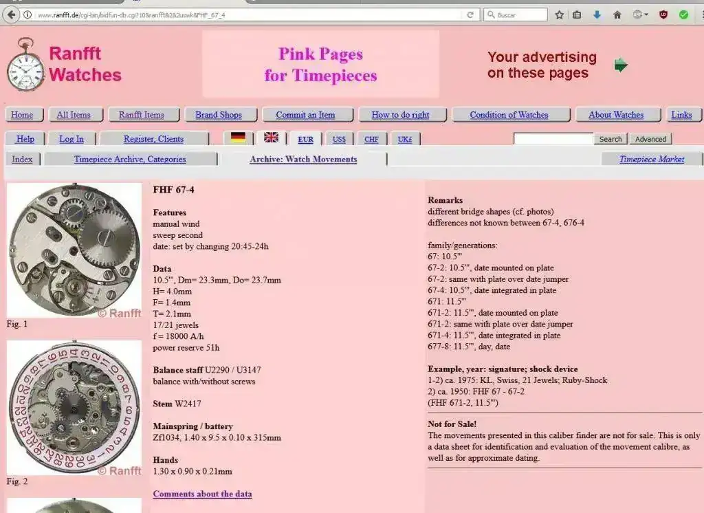

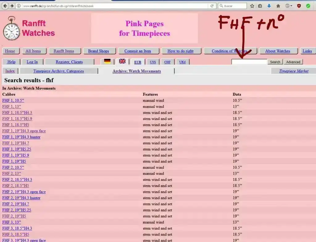

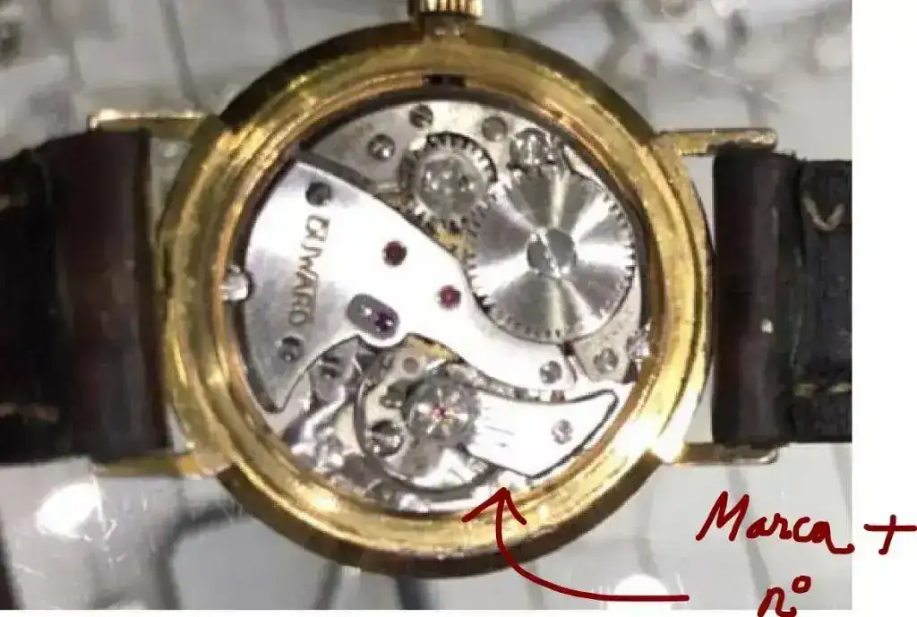

Ya que te ha pegado el gusanillo y no será la primera vez que preguntes, te voy a enseñar cómo averiguar el calibre.
Miras debajo del volante el número y la marca que te aparece
Por ejemplo... en el escudo aparece un FHF, por lo que sabremos que es un Fontaindemón (Fabrique d'Horlogerie Fontainemelon) y un número correspondiente a tu calibre.

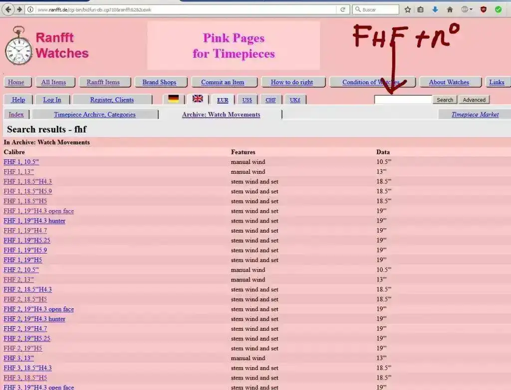

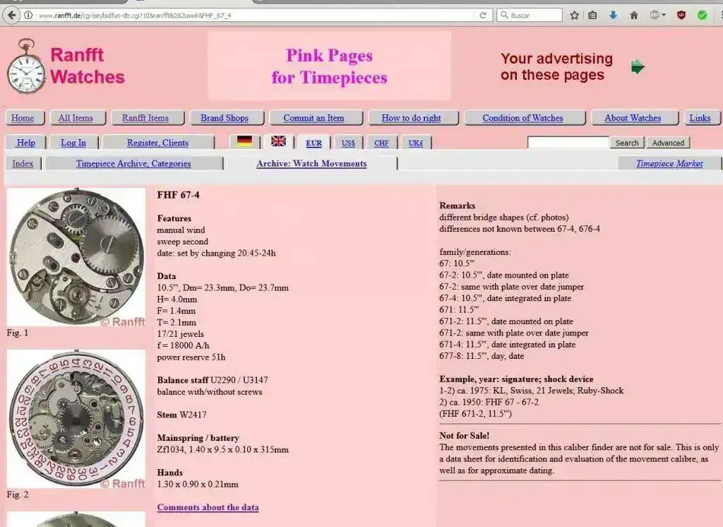

Te mentes en las páginas de Ranftt y en la ventanita de buscador le pones la información
Navegas por la lista y abres el link de tu calibre y te aparecerán los datos...
De nada

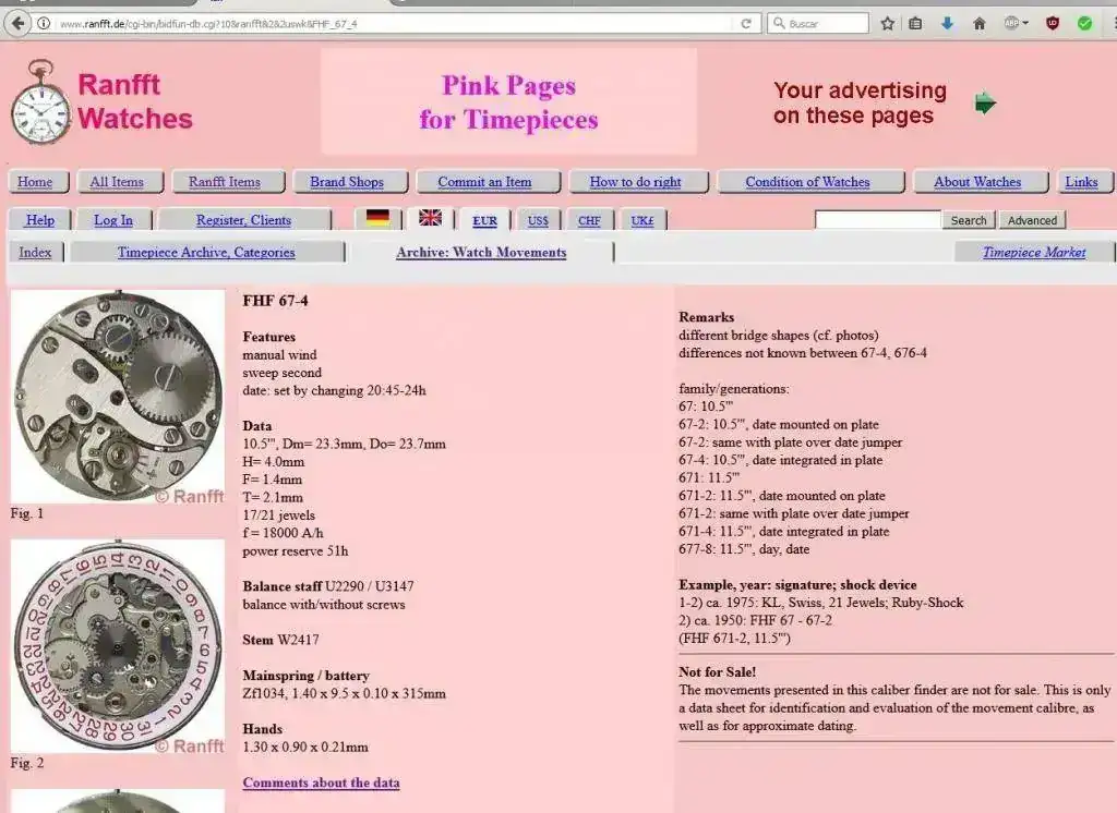

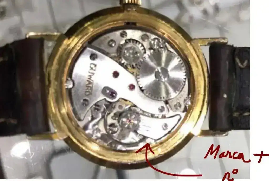

Ver el archivos adjunto 749157
Ver el archivos adjunto 749158
Ver el archivos adjunto 749159
De nada
Entonces debí haberme fijado en este número, en casa no pude abrirlo.
Muchas gracias, entiendo que el año y algo más de información es imposible saber sin ese número
