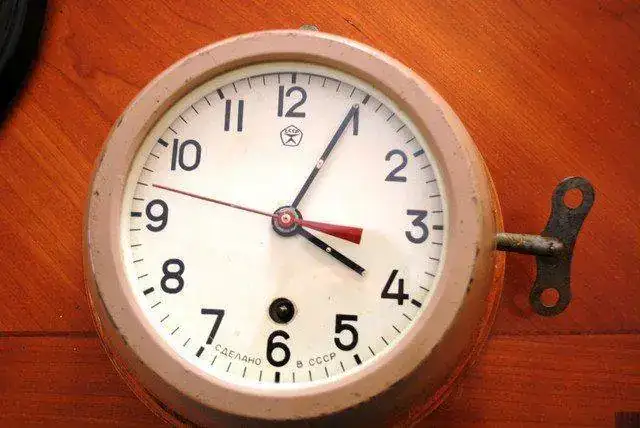

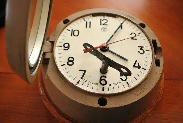

Este reloj vino de Rusia, al tener tanto peso los portes postales son muy caros, además suelen ser interceptados en la aduana Española, como fue el caso mío, y fue necesario pagar una cantidad extra, pero bueno al final llegó, Aquí lo tenemos con la manecilla colocada en la cerradura de cierre de la ventanilla.

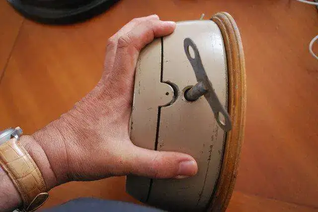

Fotografia del contudente perfil, vereís que tiene una madera posterior como tapa, después lo explicaremos.
Aquí está con la tapa abierta y con la manecilla colocada en el agujero para darle cuerda. en el cerco se aprecia abajo junto a las 5 el número de serie.

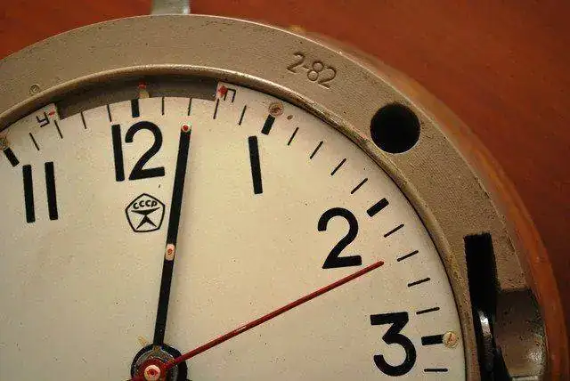

Esta fotografía es interesante, se observa una ranura sobre las 12, con una palanquita que es para la regulación, si nos fijamos también el símbolo de calidad de la URSS, en el cerco junto a la 1 podemos ver su datación 2-82; junto a las 3 el pestillo de la cerradura, y finalmente en las manecillas y en el dial unos puntos de lumen que ya no se ven en la oscuridad.

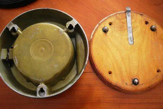

Esta es la parte posterior del reloj con unos agujeros donde encajan los bulones de la tapa de madera, también la pieza de madera tiene una lengüeta superior que se monta sobre la carcasa del reloj y hace las veces de seguro, Si compráis algún día un reloj de estos, tened en cuenta que la cubierta de madera os hará falta para colgarlo, es decir se clava la base de madera a la pared, y finalmente se encaja el reloj sobre ella, todo ello con la mayor lógica y efectividad soviética y a prueba de los mayores temporales.

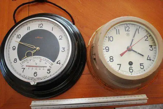

Vamos a ver otro reloj de pared ahora, se trata de un Mayak, que significa en ruso casa luminosa, estos relojes se hacían en la fabrica de Penza.
Aqui hay un enlace ,por si os apetece, de una breve descripción de la historia de la fábrica de Penza : http://oldserdobsk.ru/1000/046/1046100.html
La unidad que os voy a mostrar posee además de reloj, barómetro y termómetro y posee un bonito aire art-deco, el cuerpo exterior es de baquelita, el cristal que lo protege es preciosamente curvado , la duración del funcionamiento una vez dado cuerda puede ser de 7 días, aunque mi unidad se para a las pocas horas, debería realizarse una limpieza y aceitado...
Venga, vamos a verlo.

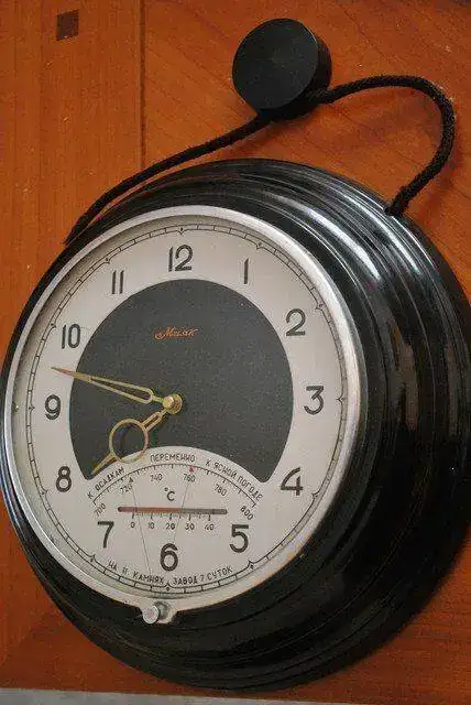

Aqui lo tenemos, con sus agujas doradas, el barómetro y el termómetro, es mucho más ruidoso, comparándolo con el reloj de barco, tendiendo a ser molesto, será que la baquelita no es muy buen aislante acústico o que la tapa posterior no es para nada hermética y/o que no está muy bien aceitado.

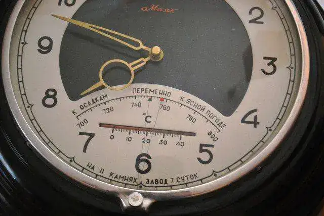

Detalle de las escalas inferiores, y el cristal en forma curva.

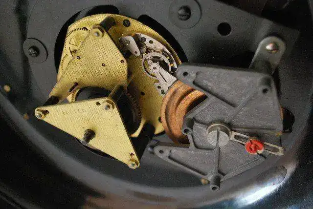

Detalle de la maquinaria de 11 rubis y los sensores de presión y temperatura.

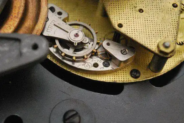

Detalle del balance de escape, con la fecha de fabricación 3-70, y el sello de la factoría. ¿Os habeis fijado en el sello? Sí, tiene también el corazón de Chistopol ,como el reloj de barco.

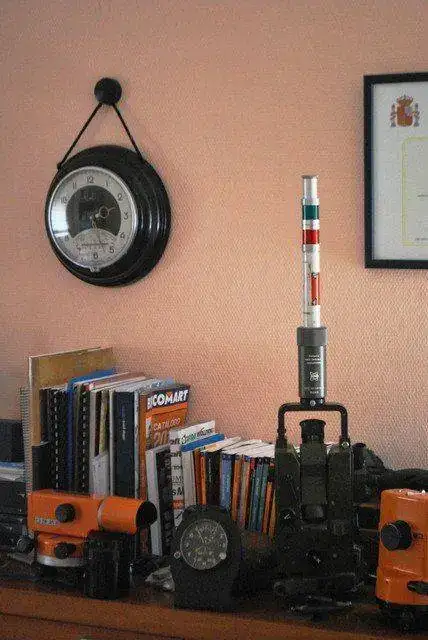

En la pared de mi humilde oficina.
