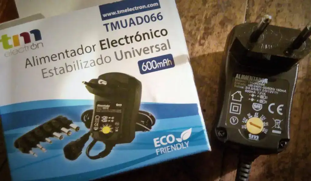

Como reza el título, desde que recibí el Energía ya se había comido literalmente tres baterías de petaca, así que hoy he ido a una tienda de electrónica a buscar una solución. Y ha sido bien simple, sin soldadores ni nada, solo un destornillador y un cortauñas (herramienta indispensable :D) he podido adaptar un "alimentador universal". La idea era buscar una solución que no estropease la originalidad del reloj. A ver que os parece

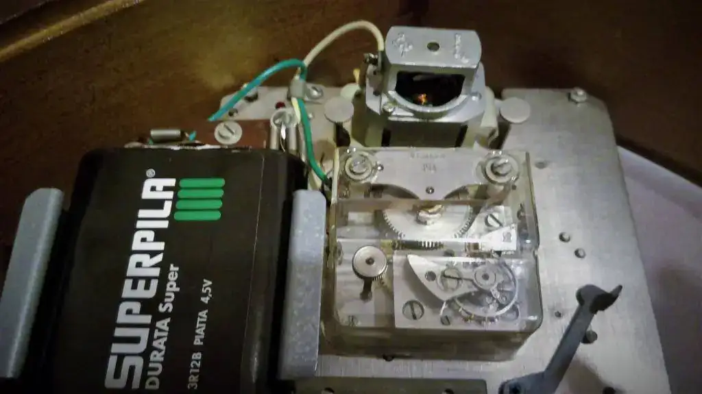

Aquí podemos ver el tipo de batería de 4,5v que solía durar tres semanas justitas... la batería acciona el rotor de carga a través de un pequeño motor eléctrico. Cuando el muelle real se descarga(aproximadamente cada hora) el motor lo vuelve a cargar y así sucesivamente. Para quien no lo conozca se trata de un reloj electromecánico, automático en este caso y todo el sistema de regulación es totalmente mecánico. Aquí no hay cuarzos ni transistores que regulen su marcha. El Energia se empezó a fabricar en los años 60 en la Leningrad Electronic Clock Factory y como os podéis imaginar no eran accesibles a todo el mundo y ahora mismo es muy difícil encontrar un ejemplar en buen estado.

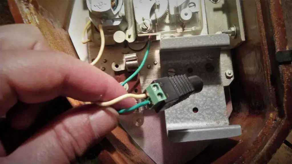

Solamente he tenido que conectar los cables de la batería a una clavija, respetando la polaridad

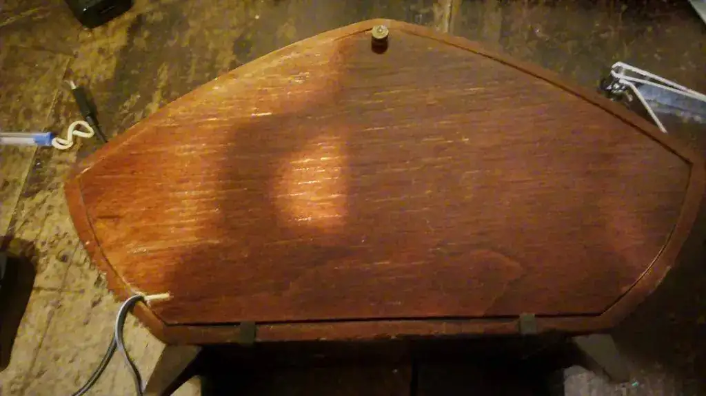

Hacerla una pequeña incisión en la parte de atrás de la caja para liberar el cable
conectarlo a un alimentador universal, previa selección de voltaje (15e me ha costado el aparato :clap:)

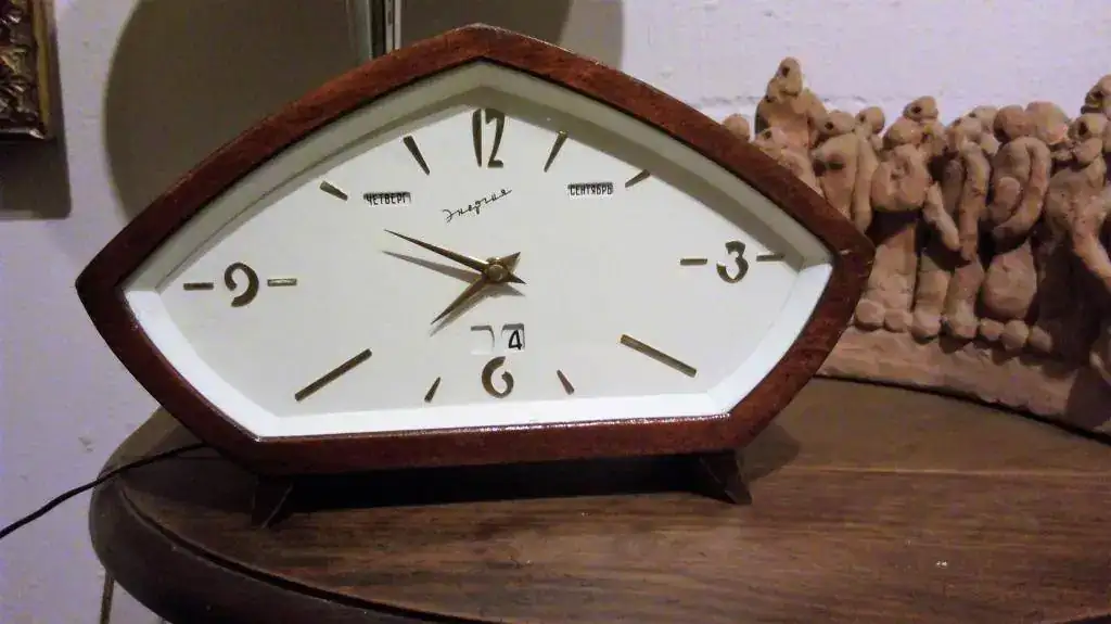

Como podemos observar y creo que es importante; tiene la complicación de calendario completo que funciona de manera totalmente mecánica y automática) A las 24h hace el cambio instantáneo del día y del día de la semana. La ventana de la derecha corresponde al mes. Repito, esta complicación es totalmente mecánica al igual que el funcionamiento del reloj, lo único eléctrico, es el sistema para cargar el rotor. A mi realmente me maravilla lo bien construido que está este calibre y su precisión y más al tratarse de "relojería gruesa" y con complicaciones. Bueno espero que os haya gustado camaradas :clap:
