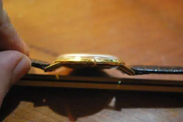

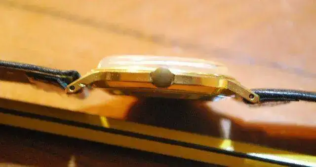

Foto de perfil donde se observa su delgadez.

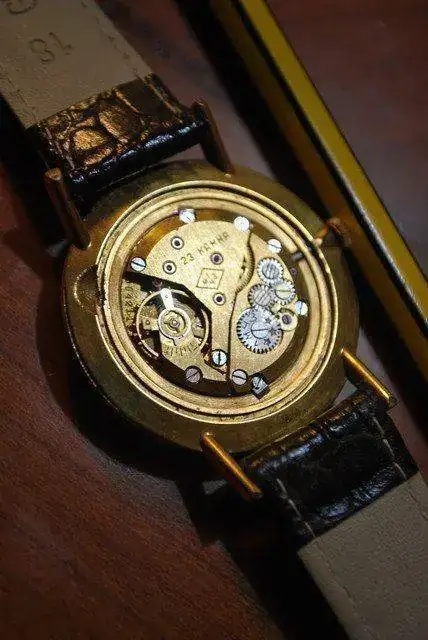

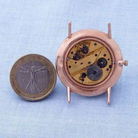

Aquí tenéis una fotografía del mecanismo con sello 1МЧЗ :
La marca elegida por la primera factoría de relojes (1МЧЗ), como habreís observado por las fotografías, fué Vimpel (banderín) . la cual los produjo durante únicamente 3 años de 1961-1963 y tan solo se fabricaron tres tipos esferas, de ahí su singularidad e interés para coleccionistas, pues existen pocas unidades, comentar también que la esfera se deteriora fácilmente y que desafortunadamente proliferan las imitaciones.

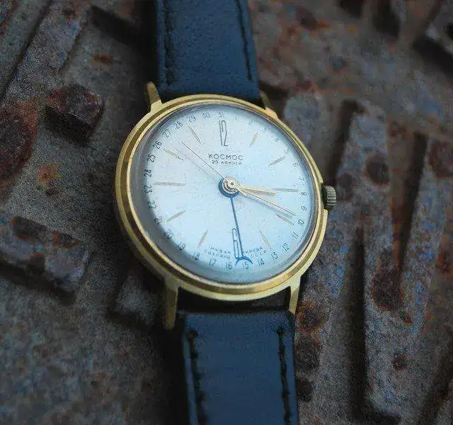

Aquí tenemos un Kosmos 2416 observad el puntero azul en forma de horca para señalar el día del mes.

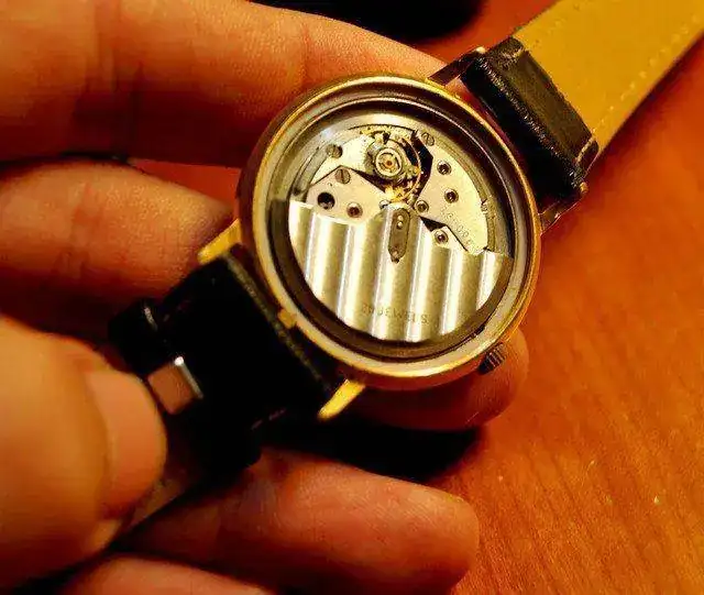

Foto de perfil del Kosmos
Aquí t el mecanismo del Kosmos 2416, vaya , descubro ahora por primera vez, que el rotor se sustituyó pues no tiene el sello 1МЧЗ

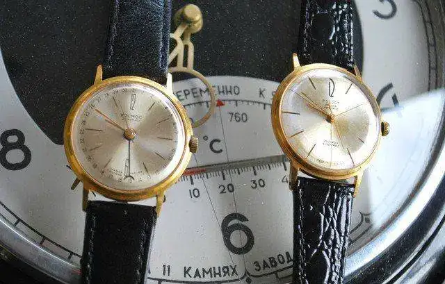

Aquí tenemos una foto del Kosmos 2416 con un Poljot de Luxe 2415, este último legítimo heredero del Orbita .

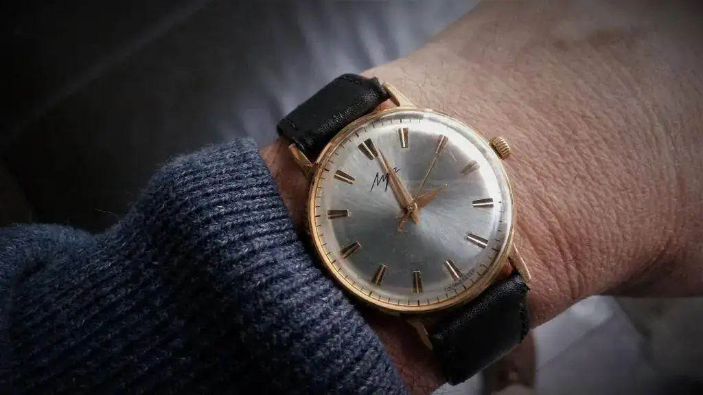

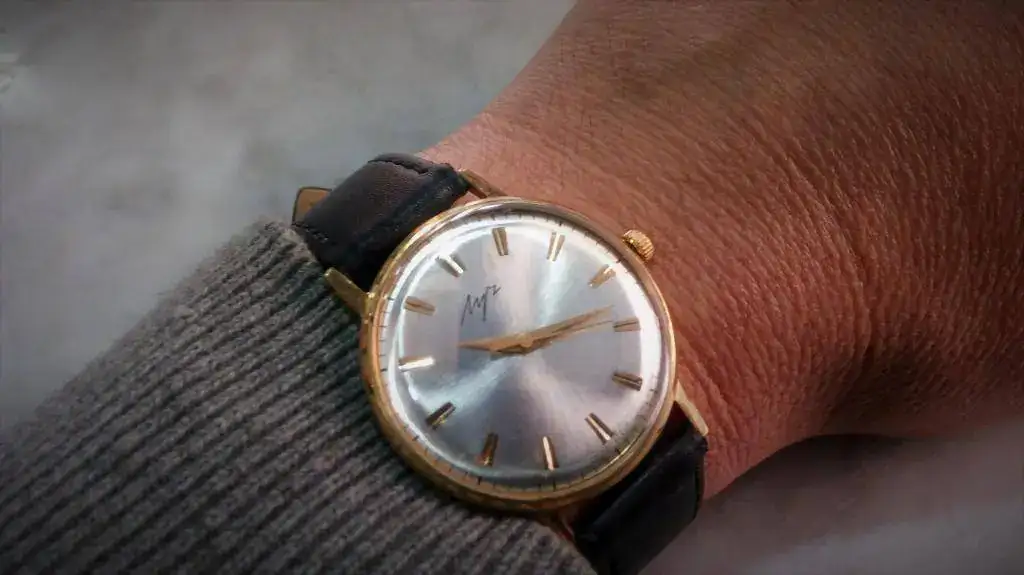

Veo que el ejemplar de Vympel que enseñas de lado, lleva su cristal original, cosa realmente difícil de ver y encontrar. Del Kosmos y del Orbita que decir... Muy planos también para ser automáticos, nada que ver con el Rodina. Realmente, en mi opinión todas estas marcas son interesantisimas para coleccionar y fue una lástima que finalmente fuesen "devoradas" por las marcas oficiales que se establecieron. (este periodo de los sesenta, para mi constituye la edad de oro de la relojería soviética) Con tu permiso enseño mi 2209 alojado en un Luch, fáciles de encontrar aún y a muy buen precio. Cuando alguien me pide un reloj de vestir extraplano, mecánico, siempre recomiendo estos. Imaginad el precio que alcanzarían ahora si fuesen Suizos...

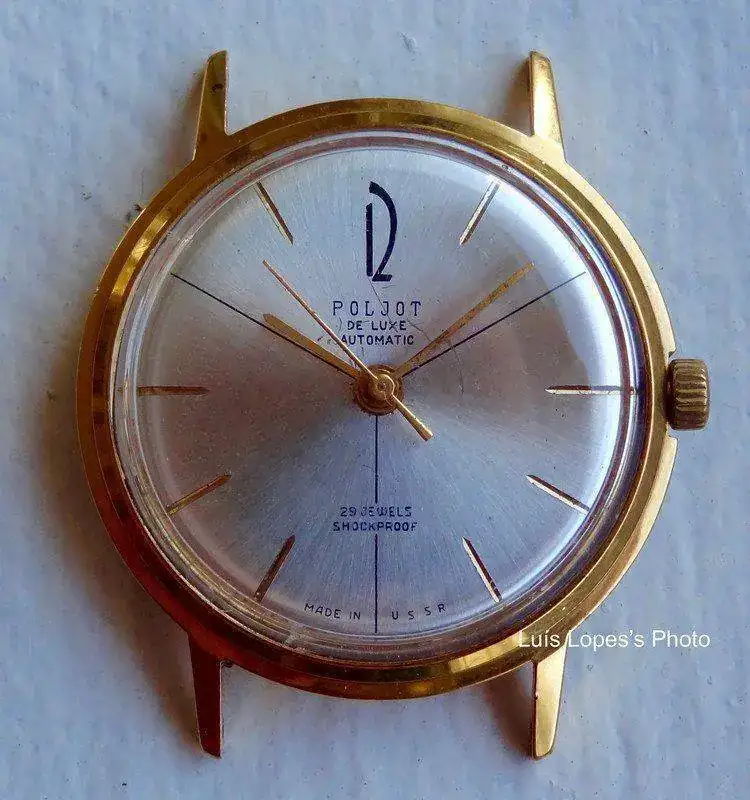

Tengo un Poljot 2415 y es un fantastico reloj de vestir:

Saludos Luis 965, muchas gracias, ese Poljot 2415 que tienes se encuentra en muy buen estado y es muy vestidor, felicidades. Es casi idéntico al legendario y caro Orbita (la marca Orbita en vez de Poljot y con leyenda 1m3 ) con la misma forma del 12 y la esfera partida en 3 sectores.

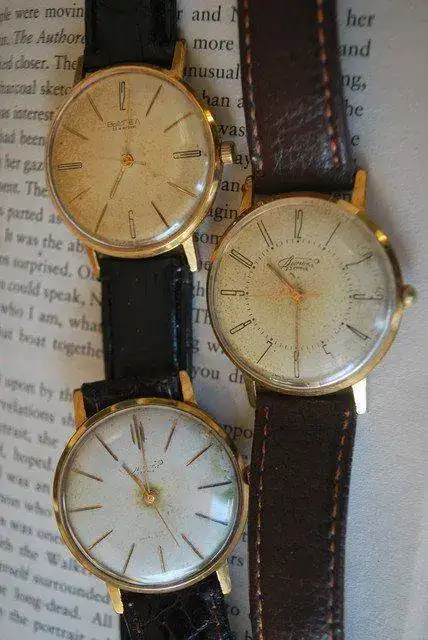

Incluyo una foto de familia con mis 2415 para enriquecer el hilo.
