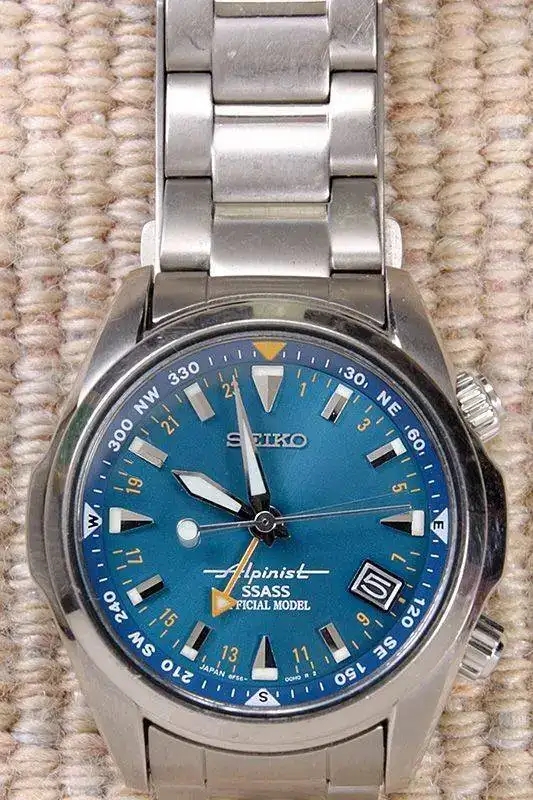

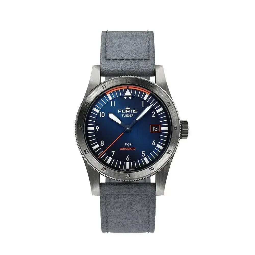

Gracias por compartir. El Fortis me gusta bastante con ese azul tan peculiar y además es una marca por la que últimamente me he interesado bastante por re-descubrirle y restaurarle a mi madre un Fortis automático que tenía olvidado en su caja de las joyas, una pieza sesentera que ahora luce otra vez preciosa.
Volviendo al tema que me voy por las ramas con facilidad. Yo viajaba bastante y por ello desde hace muchos años y desde que descubrí los GMT siempre me gustaba tener un reloj con esa función entre mis piezas que usaba justamente para poder tener los 2 usos horarios en mis viajes (el local y el de mi casa), pieza que posteriormente se fue convirtiendo casi en principal porque me encantan y tengo cierta debilidad por esa complicación en particular.
Ahora bien, ese sistema de bisel evidentemente es el mas sencillo pero habría que valorar con cada modelo en concreto, pues según la dureza o resistencia del bisel, será más o menos práctico de usar. Por ejemplo un bisel muy suave y suelto será poco preciso pues con casi total seguridad al cabo de las horas de uso se terminará moviendo y perdiendo así el punto de referencia real, llevándote incluso a posibles errores de lectura de la hora real en el segundo uso horario. Ese sistema será fiable siempre que el bisel muestre la dureza suficiente para que no se mueva de forma casual (cosa que debería ser la normal) o siempre que tenga un sistema de retención similar al que tienen los Yema, aunque en este caso el bisel es de 24h porque es un GMT al que se le aprovecha esa complicación para darle un tercer uso horario en el bisel. Sistema que garantiza no perder la hora correcta por un movimiento involuntario del bisel.
Por cierto, este es uno de mis 2 GMT actuales y con el que estoy contentísimo, pese a ser una segunda opción de compra, me alegro de haberlo incorporado a mi caja. A la primera opción no llegaba por presupuesto y al acceder a esta pieza me permitió quedarme con parte de los fondos y adquirir otra pieza más que me ha llegado recientemente y estoy esperando a mostrar en el foro aprovechando mi próxima celebración de los 1000 mensajes ;-).

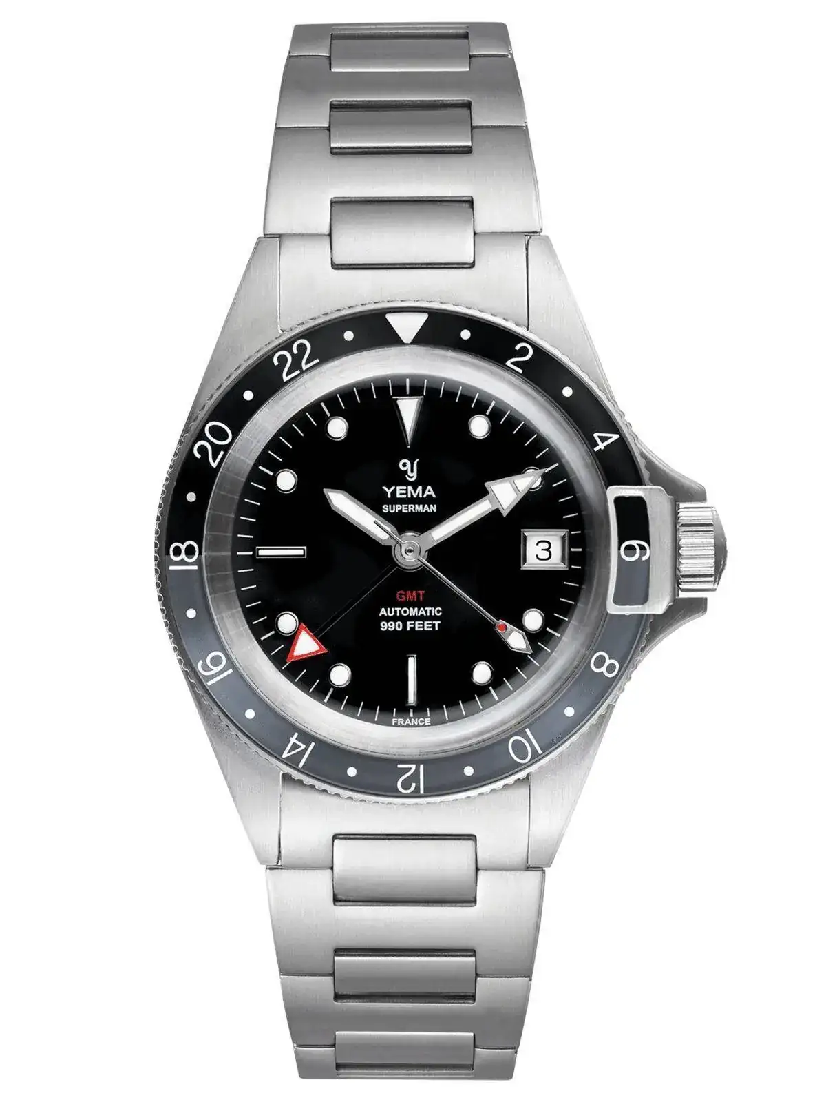

El sistema de retención del Yema me parece una buena opción para el tercer huso en un reloj GMT (no veo tan clara su utilidad para el buceo).

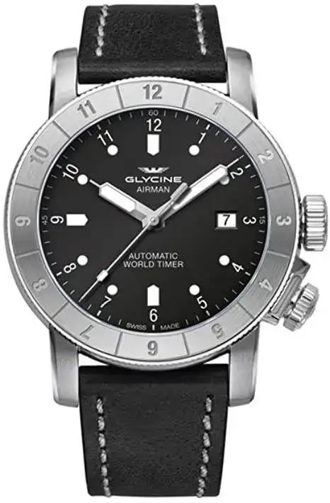

Precisamente ayer, retomando mi búsqueda de un reloj 24 horas (de nuevo tentado por los Airman de Glycine) pensé en eso mismo que comentas. Usaría la hora UTC en el bisel y la hora local en el dial, por ejemplo.

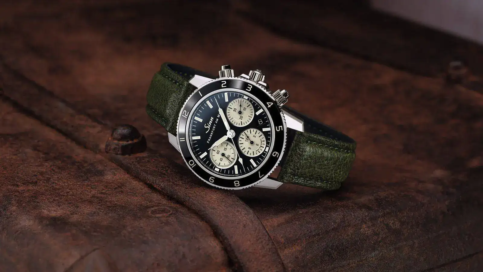

Por cierto, acabo de ver otro nuevo:
Se trata del Sinn 103 ST Classic 12, una edición limitada de 600 unidades; aquí, el enlace de “Tiempo Dinámico” que me lo ha descubierto:

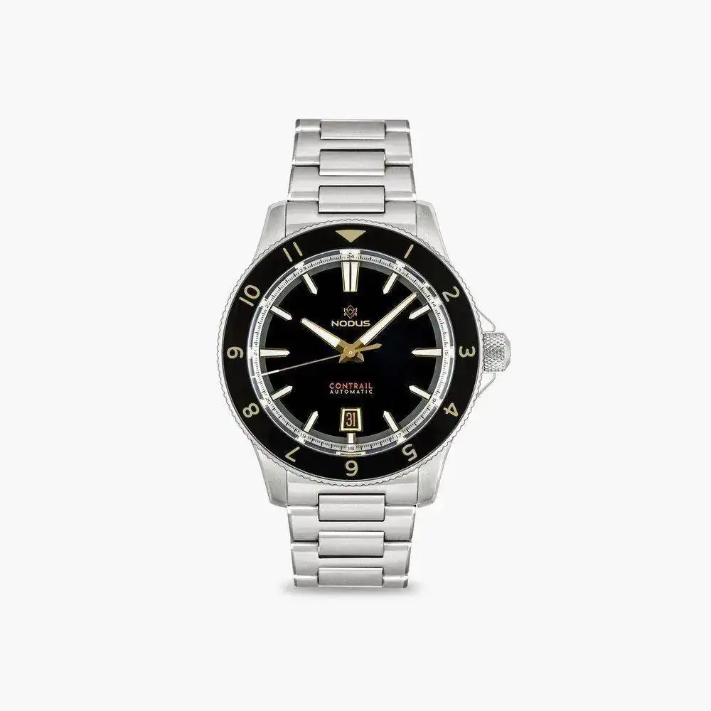

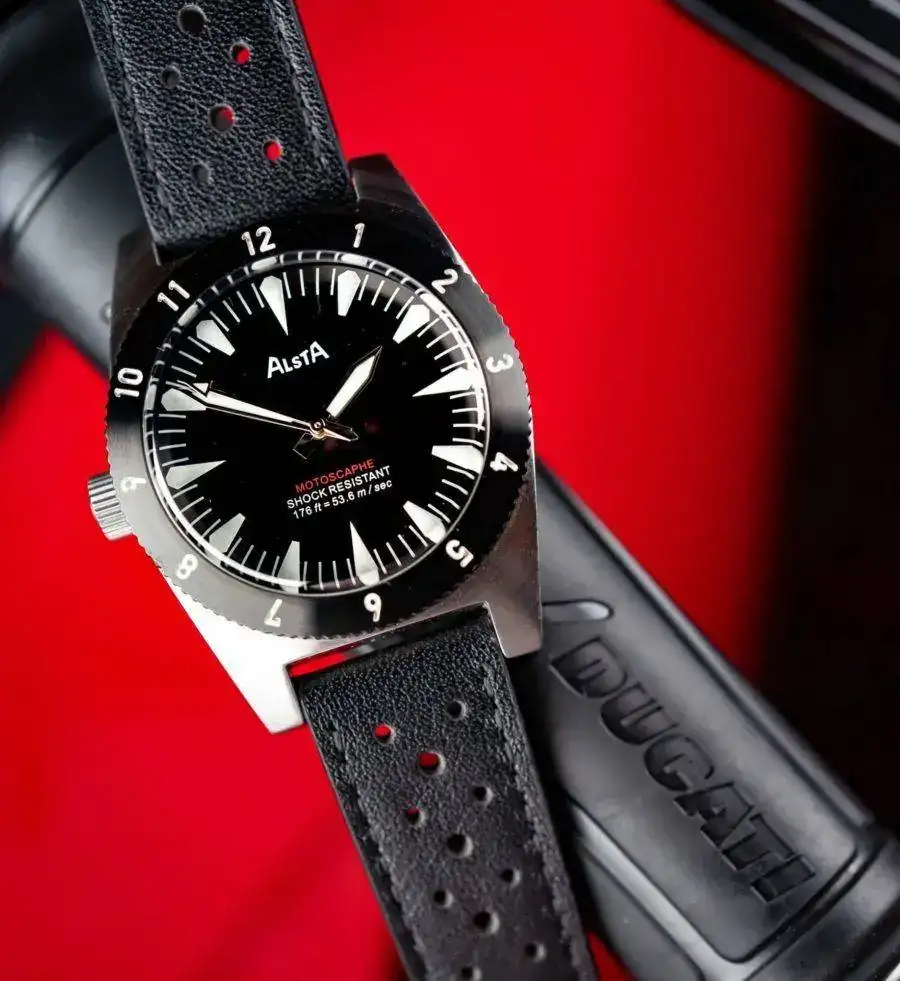

Otro más con bisél de 12 hrs.
Y uno con aguja, creo que era de cuarzo, así que cuando se reedite, quizás lo hagan en batería solar.
