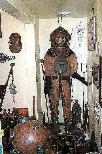

Creo te equivocas compañero:whist::. Vuelvo a repetir. El laton es el que se utiliza en nautica, no el bronce, ni siquiera el CuSn8 porque sí es atacado por el agua salada a la larga.
No nos confundamos. Creo que tenemos un concepto bastante equivocado de lo que es una cosa y la otra.
Mira mi post de mas abajo, esto es real, no marketing. El laton es el unico que no genera sales de cobre, es actibacteriano y no le ataca el agua salada.
En cuanto a la moda de los relojes, el color no tiene ese aspecto de envejecido y será por eso que no está tan de moda. Puede que elijan esas aleaciones para relojes porque son atractivas, pero desde luego para uso nautico no es comparable al laton. Si lleva usandose desde hace mas de 60 años para eso, es por algo...:whist::
Fotos de la US navy con casco Kirby Morgan con partes de latón , no bronce.

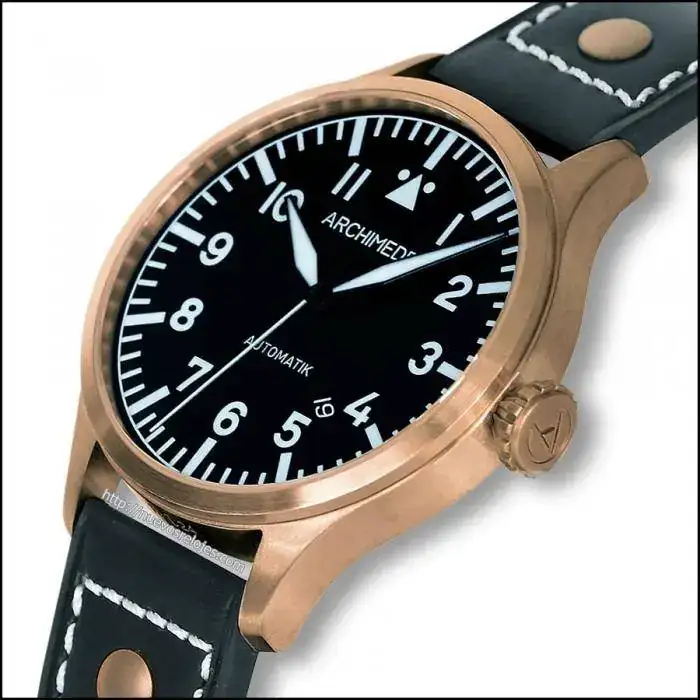

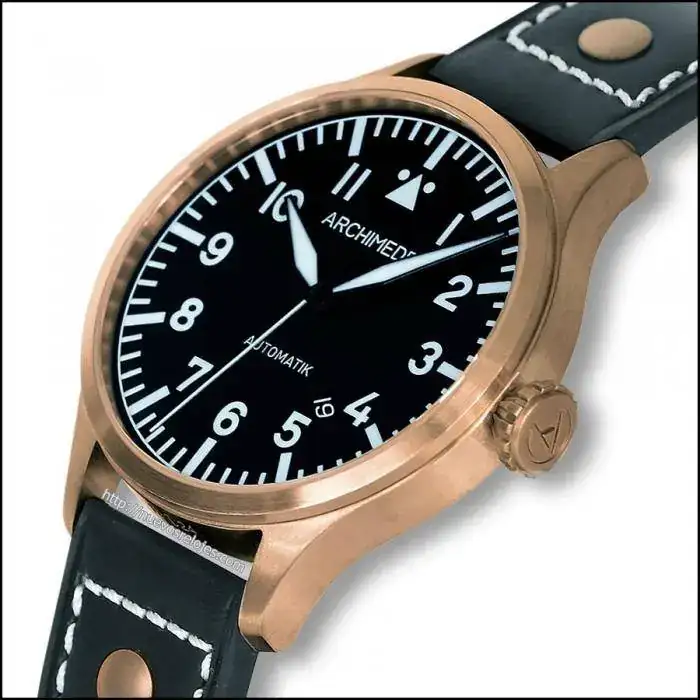

Aprovechando el hilo, que me parece de lo más interesante, os pregunto; alguno de vosotros se ha comprado el Archimede Bronze, le dan picores, y ya no se lo pone??
Os lo compro. me he enamorado de esta maravilla!!!!!!!
