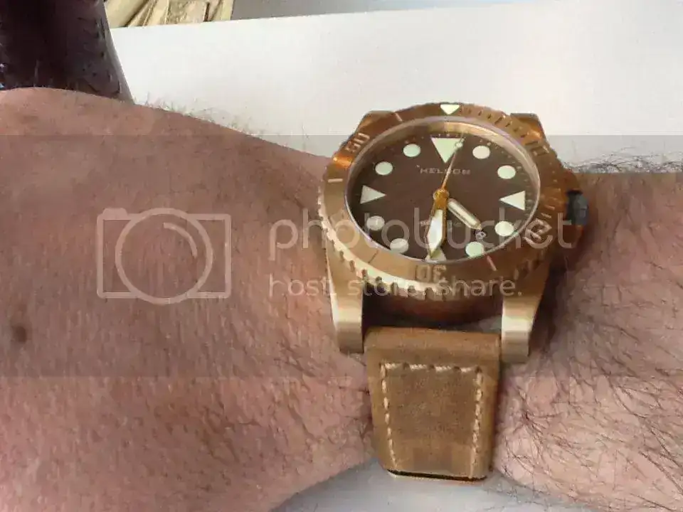

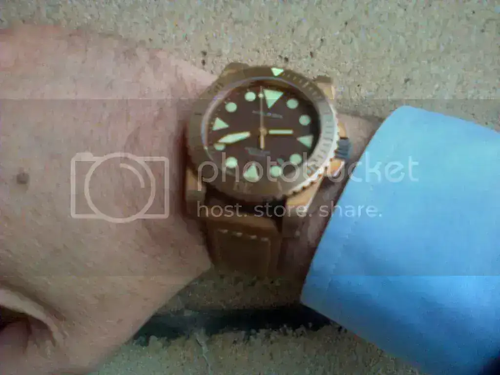

De estar así el primer día.
se me está poniendo asá:drool:
Perdonad la foto pero la segunda está hecha con la BB. Este fin de semana haré una review de como ha cambiado este mes.

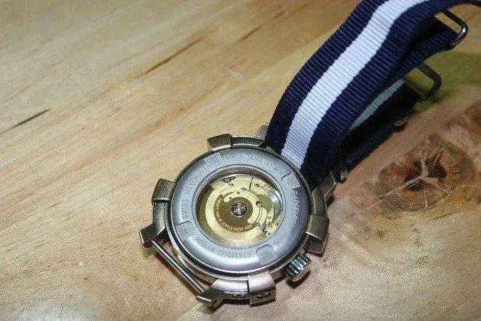

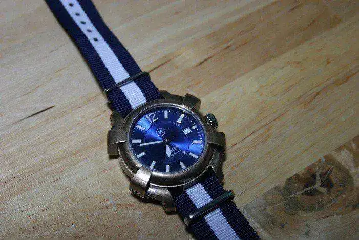

Si hay marcas que lo hacen...eso ya no lo sé...pero en dicho caso tener una trasera de titanio o acero sería IMPRESCINDIBLE...si, siempre....porque la alergia o manchas en la piel serían casi seguras, no sé si se alcanzaría un nivel de toxicidad, pero desde luego problemas habría. Vamos dudo que alguna marca use bronce...real. Si lo hace...eso es otra historia. Porque el bronce autentico si da problemas. Lo suyo es como el Zenton...una aleacion con Al...usar el cuproaluminio que es otro tipo de bronce...pero si usan el antiguo...con su estaño...vamos no creo. Cuando me refiero a bronce real o antiguo mas bien...es el de Cu, Sn...que el de Cu Al tambien es otro bronce...Vamos, dudo que alguien use bronce del "antiguo"...estuvo muy bien en su epoca...pero ahora no. Que el cuproaluminio o bronce de aluminio tiene un siglo creo...nuevo, tampoco es...
He de decir que mi Helson tiene trasera de titanio y no deja la más mínima marca en la piel.
Sin embargo, el bucle los primeros días si me dejaba una marca en la muñeca. Ahora ya no la deja.

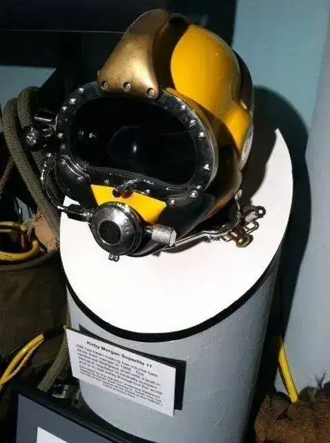

Unos de los mejores cascos integrales de buceo actuales, los cuales rondan los 2000, 3000 o 5000 euros vienen con grandes piezas de laton en sus estructuras, no de bronce.
