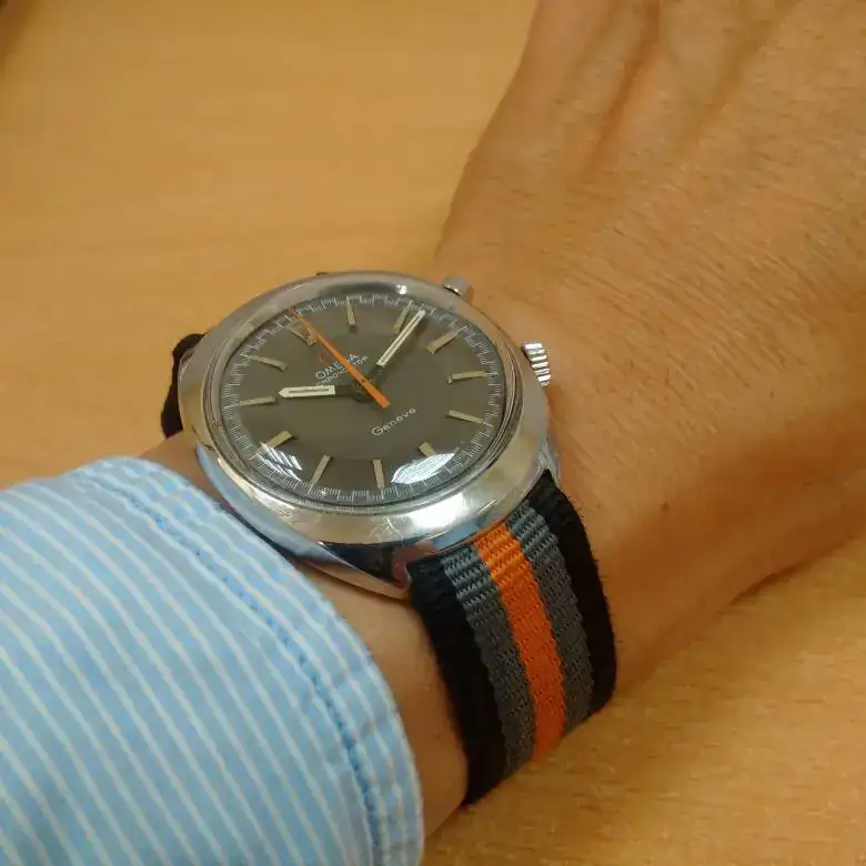

Hola! Desde el desconocimiento, tengo un omega chronostop sin fechador ni segundero, el segundero es fijo y solo trota cuando le doy al pulsador.
La pregunta es: si dejo activo el chrono y el segundero trota, la reserva de marcha se "agotaria" antes? Es un reloj que tiene una reserva de aprox. 45h.

Precioso crono, ese omega!!! No tiene porqué agotarse antes la reserva de marcha, pero cuidado, los cronos no se fabricaron con la intención de estar continuamente funcionando, aunque su embrague sea vertical, y menos en un vintage con muchos años a sus espaldas. Yo lo utilizaría de vez en cuando por ver funcionar la trotadora, pero no lo tendría todo el tiempo en acción.
Precioso ese Omega!
Yo iría poniendo en marcha el crono de vez en cuando, pero no lo tendría siempre funcionando.

En este caso, mas que la fecha, yo echo de menos ese small second viendo trotar el pequeño segundero, y en un reloj mecánico, imprescindible para saber si esta parado..
Y luego está el minimalismo. Buenos días!
En relojes automáticos no creo que varíe la reserva de marcha porque al llevarlo puesto se va cargando.
En relojes de cuerda manual yo creo que sí que afecta. Por ejemplo, en el calibre ruso 3133 MakTime se pasan de 42 horas a 37 de reserva de marcha si se activa el cronógrafo. El desgaste también será mayor que con el crono parado.

En la página web de los relojes Strela tienes el dato, dentro de Additional Information. Allí te indica la reserva de marcha con o sin cronógrafo:
En alguna ocasión he leído por aquí que no afectaba pero nunca he estado del todo de acuerdo con esta afirmación. A ver si alguien más metido en el tema nos puede ayudar.

Muy bonito, gran pieza combinable con todo tipo de vestimenta, si se agotará o no antes no se respondertelo, pero diria que gastará mas.
Hace tiempo leí aquí un hilo en el que un compi cargaba al máximo su speedmaster (creo recordar) y accionaba el crono y lo dejaba descansar hasta que este se detenía. Luego hacía lo mismo con el crono parado y el resultado era que pese a haber poca variación, con el crono en marcha el reloj se detenía antes.
Ahora desde mi ignorancia relogeril, en tu omega como cronometras los tiempos? es que he visto algunos relojes con el mismo sistema que el tuyo (sin indicador de minutos cronometrados) y nunca he sabido como sabes cuantos minutos llevas con el crono en marcha.

Es que este omega sólo cronometra un minuto y además tienen un funcionamiento muy curioso. Se apreta el pulsador y la aguja empieza a moverse; se vuelve a apretar y al soltarlo la aguja se resetea a 0

Muy bonito el reloj. Yo creo que afectara poco a la reserva de marcha y mas teniendolo puesto, lo único el desgaste que conlleva
Yo creo que si debería afectar a la reserva de marcha, pero aunque no lo hiciera no lo tendría continuamente en marcha.
Una preciosidad de reloj, disfrútalo.
Mi opinión es que tiene que afectar ya que necesita "coger la energía" de algún sitio y, en este caso, sera de la reserva de marcha. Imagino que si lo pulsas una o dos veces sera despreciable, pero si lo dejas de continuo la diferencia tiene que irse a horas. Mi mente me dice que si no fuera así (en un reloj mecánico) iríamos en contra de la termodinámica.

Le llaman el reloj del doctor, por ese minuto de las pulsaciones. La verdad que no lo uso como tal pero, si lo tuviera que usar, pondría las agujas a las 12 en punto.

Seria lo logico, ya que al no ser automatico y no recibir carga por inercia, se descargaria antes con el crono, digo por consumo de mas energia para mover engranajes. Pero quizas este profundamente equivocado:hmm:
Precioso reloj. Enhorabuena
Si quieres salir de dudas, nada como hacer la prueba tal y como hicieron con el speedmaster.
