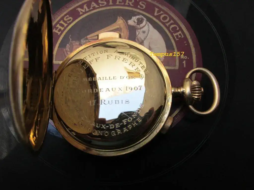

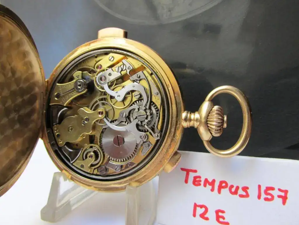

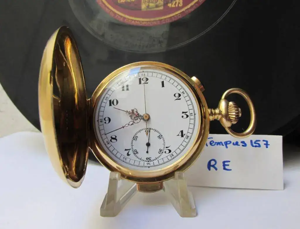

Aquí te dejo uno mio con caracteristicas muy similares :

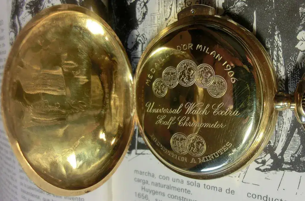

Te dejo imagen de un reloj de la marca del compañero Cronopios
Universal Watch Extra :

Muy buenas Tempus, el mio es exactamente igual , con diferente tipo de manecillas, con los dos pulsadores de soneria y cronometro, la misma caja, sin marca en la esfera , en la parte trasera escrito medalla de oro de milan 1906, UNIVERSAL WATCH EXTRA , Repeticion etc. La maquinaria es igual o muy parecida.
Cronopios en el foro en Noviembre del 2012 tiene unas imagenes de un reloj igual, pero sin pulsador de cronometro y distinta maquinaria, por lo demas es igual.
