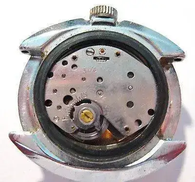

No lleva segundero :clap:::Dbt::
Las fotos las tomé de eBay es el mismo :ok::
Bienvenido Amigo, Ni es automático, Ni es de pila, Ni es Francés, Ni es de 1920, es de los años 70, es de cuerda manual, eran relojes que costaban menos de 10 US$, de los cuales no hay ni reparación ni repuestos, eran relojes desechables, que el relojero lo abrá y lo mire, ya vale más que el reloj. Un saludo
Y como le doy cuerda¿ ::Dbt::
Pero el que muestras no parece de 1920. saludos
Mm, parece que no es rentable reparar.
Igual que un juguete de cuerda.
Coges la corona y la vas girando hasta que haga tope. Una vez hecho ésto, el reloj tendrá cuerda para día y medio o dos días.
Hola compañero... Ante todo bienvenido. Quizá no esté averiado. Este reloj que muestras es un clásico TIMEX manual, con un movimiento de bajo coste. El movimiento que monta probablemente sea de finales de los 70. Como te han dicho los compañeros son relojes de bajo coste, que están diseñados para usar y tirar, lo que no quita que pueda repararse y que si no se maltrata demasiado puedan durar muchos años. En mi colección hay varios ejemplares parecidos al que muestras. Por el modelo seguro que va con tapa a presión. Busca una muesca en la tapa para poder abrirla con una navaja y verás como es el movimiento. Prueba a remontarlo con la corona a ver si el volante, que es la unica ruedita que se ve en el movimiento empieza a moverse. Si se mueve es que el reloj funciona. Si es así remontalo hasta que notes un poco de resistencia en la corona y ponlo en hora tirando suavemente de la corona. Ya nos dirás. Un saludo!
