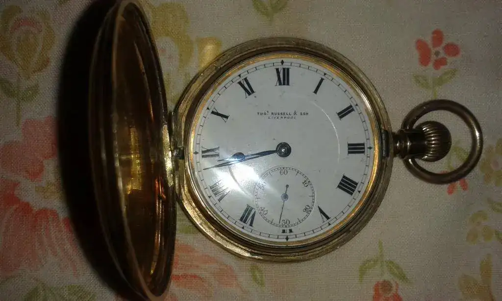

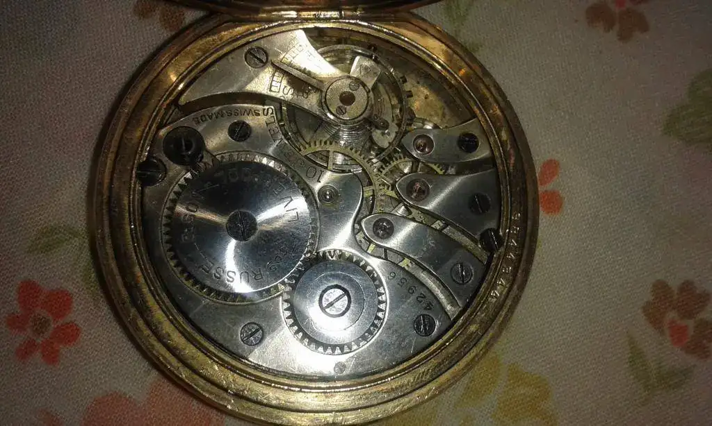

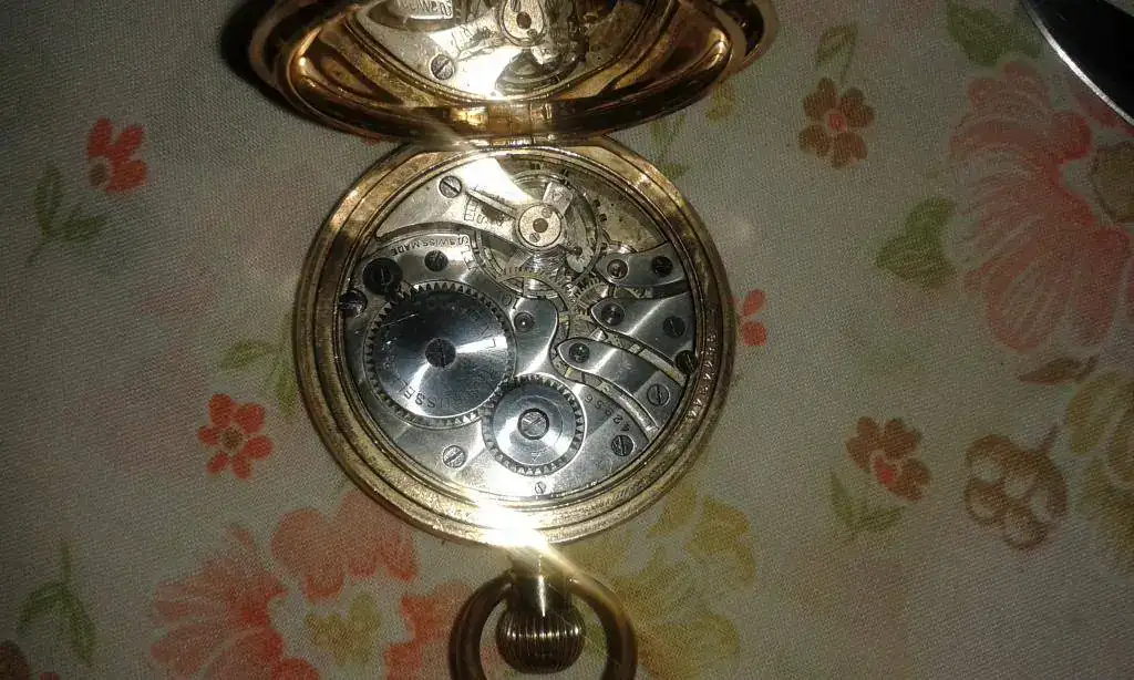

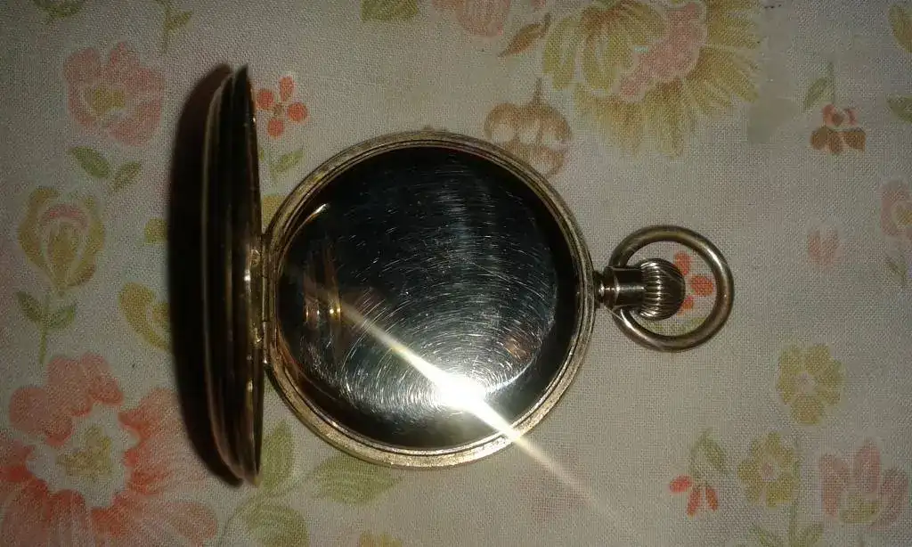

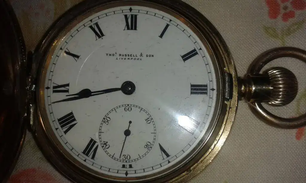

Hola. Hace tiempo pregunté si los Thomas Russell eran buenos relojes. Hoy expongo el que, finalmente, he comprado. Me gustaría saber si es de buena calidad, año de fabricación y dónde podrían arreglármelo en Salamanca, tiene el eje de volante roto y al áncora le falta un palito. Saludos y gracias de antemano.

Pasando a lo nuestro, en principio a mí me decepciona siempre una marca inglesa con calibre suizo. De los ingles siempre espero más que ebauches suizos, aunque me temo que cuando se hizo ese reloj la relojería inglesa "de verdad" ya sería prácticamente inexistente.
El calibre es muy bonito, aunque seguramente no será de alta calidad.
El reloj, así a ojo, me parece del siglo XX. Al ser la caja de un gusto ingles muy intemporal, por ahí no puedo atreverme a datar nada.
Pero descontando la caja, el reloj tiene un airecillo de los años 10 ó 20.
Las reparaciones son posibles, aunque engorrosas para el relojero y no muy de su gusto.
