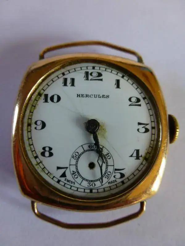

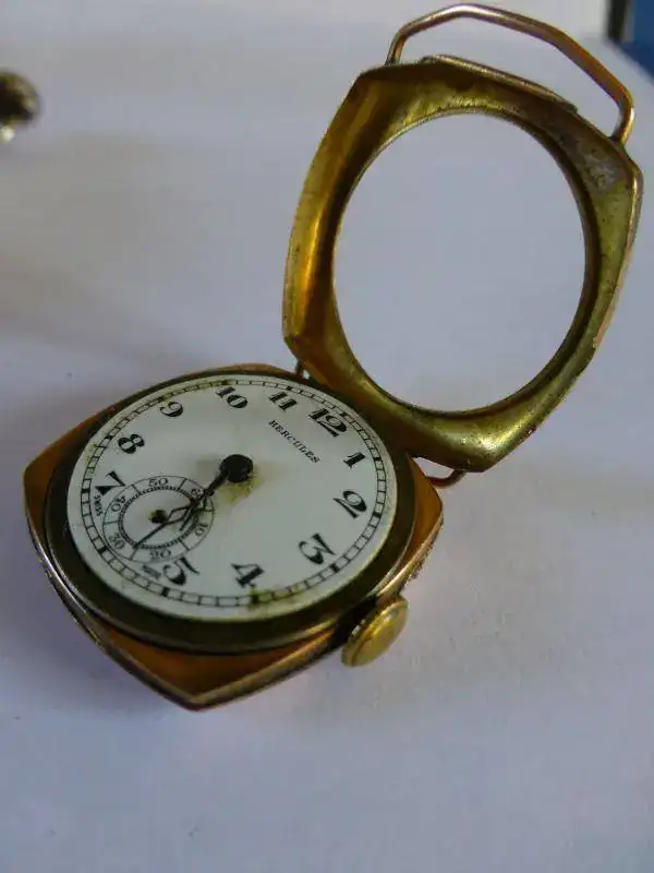

Hola, amigos. Estoy a la espera de recibir un nuevo-viejo reloj desde Inglaterra.
Al ser la caja de oro (9 kilates) el reloj, amablemente, me permite saber el año de fabricación de la caja y el lugar de origen.
Os propongo un juego para entrenar la vista:
-Ved las fotos y tratad de decir de qué año puede ser. Creo que el reloj os engañará.
Fotos del vendedor:
Como podéis ver, el reloj necesita un poco de cuidado, además de una segundera y el cristal. Espero que funcione su claramente usado calibre suizo. Calibre bastante modesto desde mi ignorancia, y del que espero que me digáis alguna cosilla.

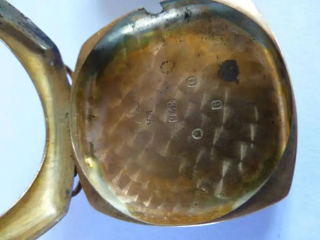

Bueno, la respuesta al misterio: Contrariamente de lo que puede parecer de un rápido vistazo, el reloj no es de ca.1920, no.
La caja es del año 1939. En 1939 ese tipo de relojes de pulsera estaba ab-so-lu-ta-men-te pasado de moda en el continente, y no digamos en Norteamérica, pero es para el mercado inglés, muy poco dado a las geometrías del art decó y a las sinuosidades del art-nouveau, y a todo tipo de extravagancias florales que aún seguían de moda (y que diré de paso que tanto me gustan).
A los ingleses, en materia de relojes, tanto de pulsera como de bolsillo, siempre les gustó ir dos o tres décadas por detrás.

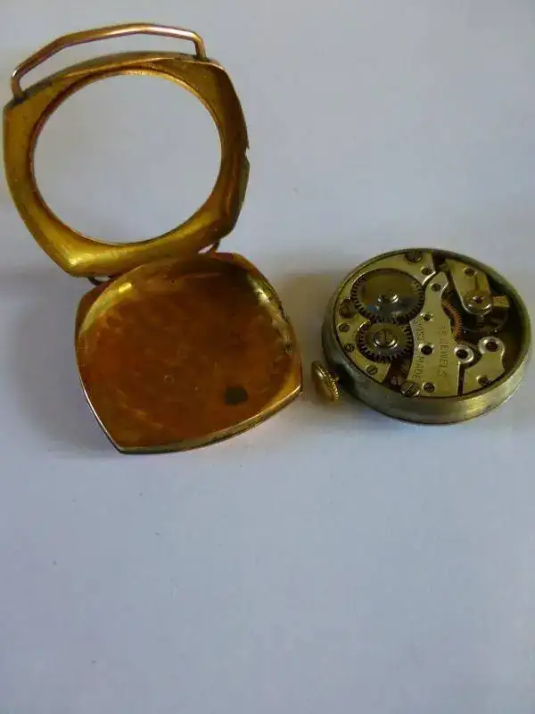

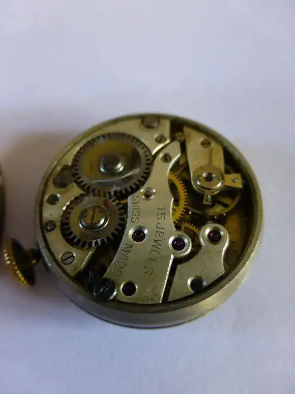

¡¡ Hola Rafa !! El calibre parece ser un....... bueno sin saber medidas apuesto por un FHF 159. Las marcas de la caja yo no las veo.
Precioso reloj la pena es la raja en el esmalte que tendrás que tener mucho cuidado al desmontar para que no se agrande y tendrás que comprobar si tiene el eje del segundero.
Fernando
Buen día rafa; en esos años se fabricaron muchas máquinas con esos cortes en sus puentes y...
Kali, por favor - elija otro calibre por que ese FHF no es...siga participando!!!
Un saludo y espero que le quiten el cuadrante y... quizas se pueda reconocer!!!
Gracias. Luis desde Argentina

Por cierto... quizá es un AS ?
¡ Estupendo ! Me enamoré a primera vista...
Buen día rafa; parece ser un calibre Reconvilier 12 - 120 y 2310/20 y tengo fornituras NOS.... y no se de que año es? un saludo. Luis desde Argentina
Hola Don Luis. No se crea que no seguí buscando, salieron varios candidatos, pero claro sin medidas y demás para un ojo vago como el mio es "misión imposible".
Bueno pues aquí dejo un Reconvelier en este caso un cal. 576 donde se puede apreciar que el corte de puentes es idéntico al mostrado por Rafa, además indica que se fabricó en dos tamaños :
Fernando
Buen día Kali; en mis máquinas y mis cajas de fornituras NOS - figuran otros calibres.
No se de que año son?? Un saludo. Luis desde Argentina
Hola Don Luis, concretamente este (cal.576) es de la década de los 40.
Fernando
Preciosa pieza, rafa. Hubiera dicho que es de los 10 o los 20 sin pestañear, desconocía esa faceta de los ingleses con los relojes.
Ahh y de ingles yo creo que no tiene nada (hay que ver la caja) el movimiento es más suizo que el chocolate...
Fernando

Subo la foto con los contrastes. Me desconciertan un poco y los seguiré estudiando con detenimiento.
Es posible que me haya equivocado; la cabeza de felino sólo se parece vagamente al distintivo de Londres, si bien no sabría decir qué otra cosa puede ser. El punzón que representa Inglaterra no aparece (¿estará acaso bajo la mancha?)
Y la letra D que corresponde al año va en un círculo en el reloj, no en un cuadrado como correspondería.
¡Es todo un comecocos lo de los contrastes!
Lo cierto es que si no es Londres 1939... ¡no sé qué otra cosa puede ser!
Insisto, seguiré investigando, y cuando tenga el reloj ya hablaré más sobre él.
Muchas gracias a todos por vuestros comentarios.
Para mí es Londres, de 1939.
Acá hay un "sacador" online de fechas y datos,
para punzones ingleses de oro. :
https://www.gold-traders.co.uk/hallmarks/
Vas introduciendo los datos, paso por paso y al final te da el resultado.
Más que la exactitud del marco ,
me parece importante el tipo de letra.
Abrazo
Alvaro
El reloj llegó hace un par de días. Está como me dijo el vendedor, runing, but... precisa intervención quirofánica.
Corre... no os lo podéis imaginar. No lo he medido, pero eso más que correr, vuela.
Y es imposible cambiarlo de hora.
Le he quitado la esfera, y al menos he podido comprobar que están todas sus piezas por ambos lados, no hay dientes rotos ni el más leve indicio de óxido, por lo que soy optimista con su recuperación.
Por desgracia no encuentro la marca del fabricante del calibre, ni en la platina oculta bajo la esfera ni por dentro. Espero que el bueno de Xavi resuelva sus problemillas... y que no me prohiba volver a entrar en su relojería con mis antiguallas.

Una de las clsaes magistrales de D. Luis fue que
el resorte de tiret es determinante, único
para poder identificar el movimiento.
Por eso te lo pedía :)
Alvaro
Hola rafagil: Pregunto: la firma Hércules ,no aporta absolutamente nada? Perdón por anticipado por sí la pregunta es del que no estudió la lección y se presenta a examen
saludos
Laguna
