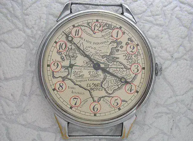

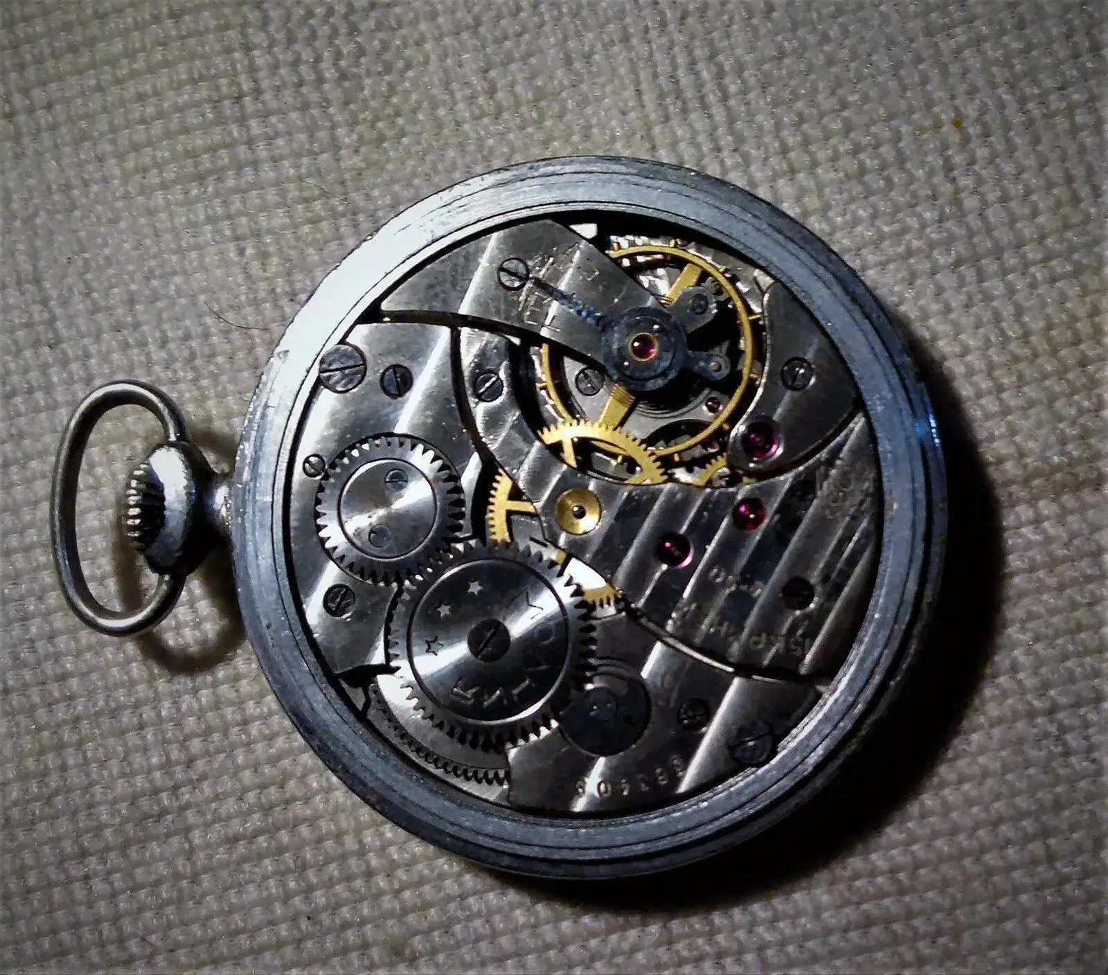

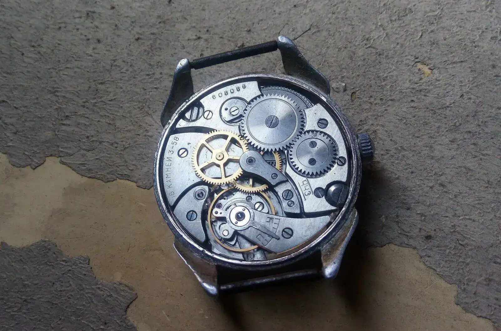

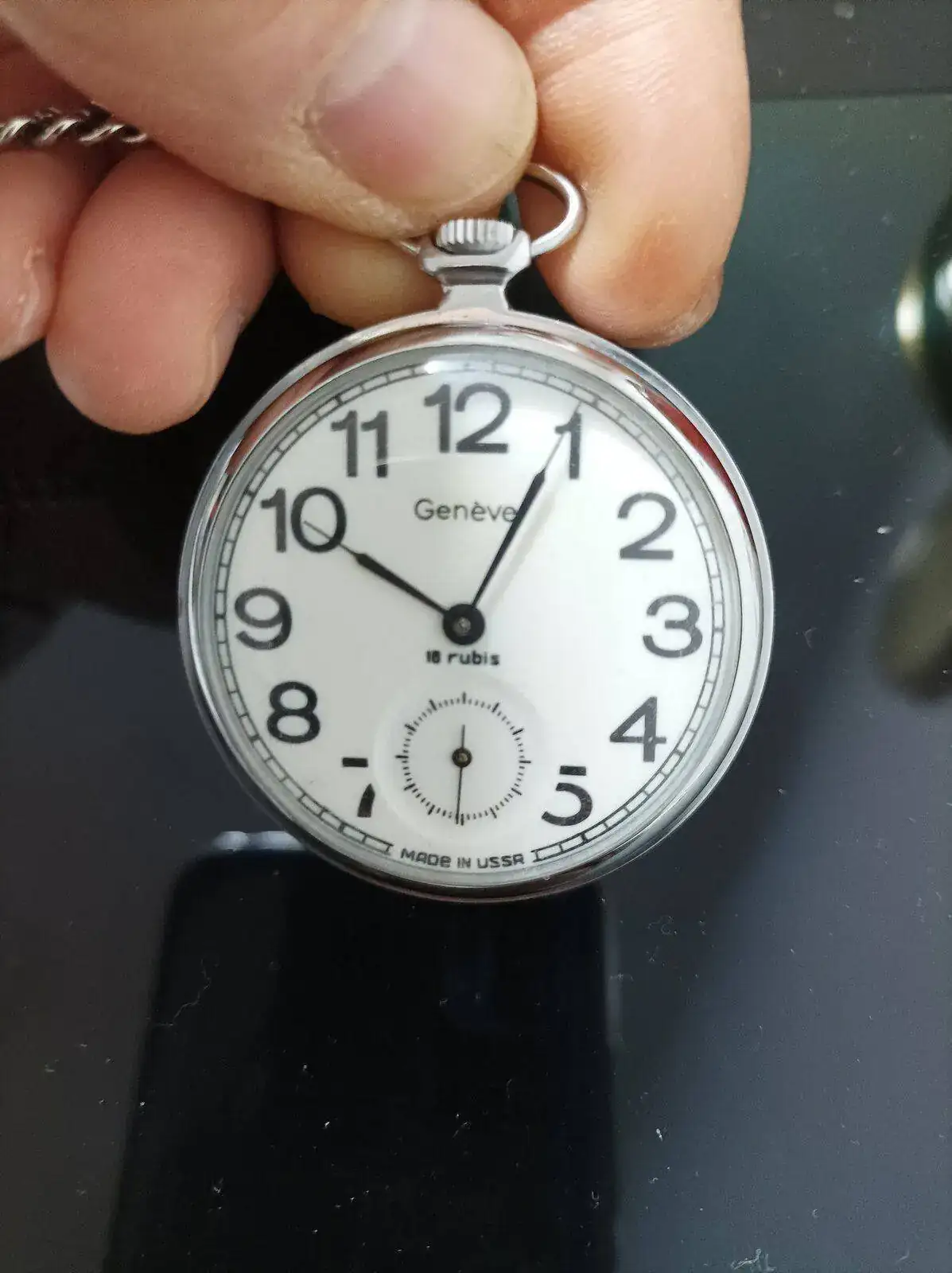

Compré este reloj hace 4 años por 28€, estaba en 4" diarios de adelanto.
Al meollo, después de estos 4 años llevado a diario sigue con esos 4" de adelanto.
Hay queda eso.

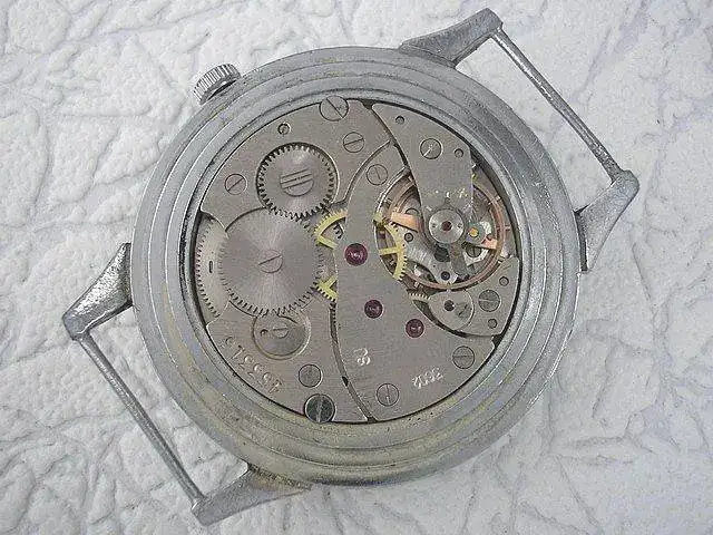

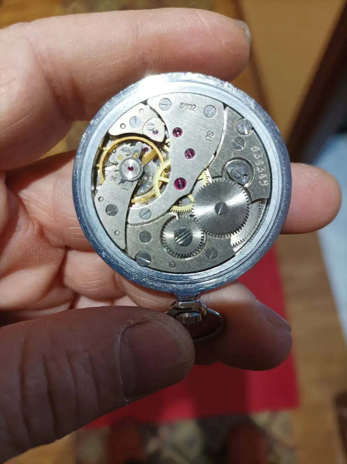

He sacado varias fotos del calibre porque no aparece el brillo del mismo, la cámara no es buena pero es brillante.
Esto es el calibre.
    137 KB · Visitas: 106
Si. Molnia 3602. Esta en Ranfft
Si, copiado del cortebert 616, usado por Rolex, no me extraña que tengan esa exactitud.

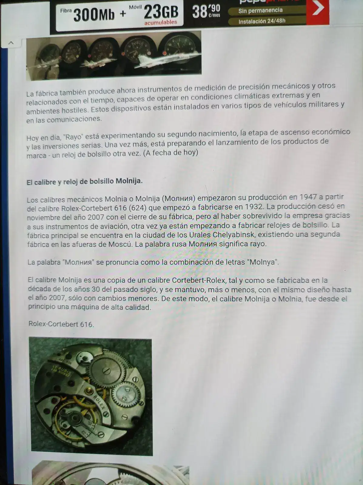

Me gustaría que matizases esa afirmación, si la puedes documentar (copiado del Cortebert). Los soviéticos compraron muchas patentes, porqué no a Cortebert? Porqué Rolex los usó (que los modificó bastante al igual que los soviéticos, que hicieron un crono, otro con segundero central y variaciones del mismo) y no los copió? Este calibre al final desencadenó en Unitas.
Reacciones: PabloXX, AlfredoP y Cacike
Ver el archivos adjunto 2388320
Cuando digo copiado, me refiero a no que lo cogieran ilegalmente, si que parece un poco desafortunado el comentario, mi fuente principal es esta ,https://larelojeriavintage.es/cortebert-watch-co-historia/ en otras paginas en inglés se habla de copiado. Básicamente es el mismo movimiento evolucionado paralelamente.

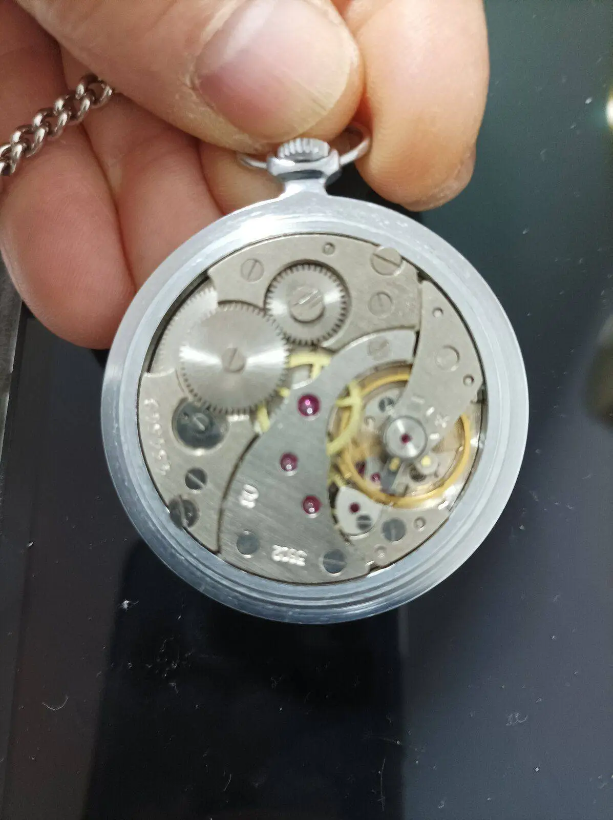

Estos relojes no estan fabricados con los mejores metales. su acabados son toscos, pero cumplen totalmente su función, compre uno hace 15 años atrás lo lleve muchos años en la muñeca, nunca dio problema y sin pasar por el taller sigue funcionado y mantiene bien el tiempo.Ver el archivos adjunto 2389004Ver el archivos adjunto 2389005
son las fotos de cuando lo compre....
El mismo con otro volante, cuando compré el mío me llevé otro para un amigo marca LUX con ese volante, pero lo cogió por colección no como yo que lo llevo a diario.

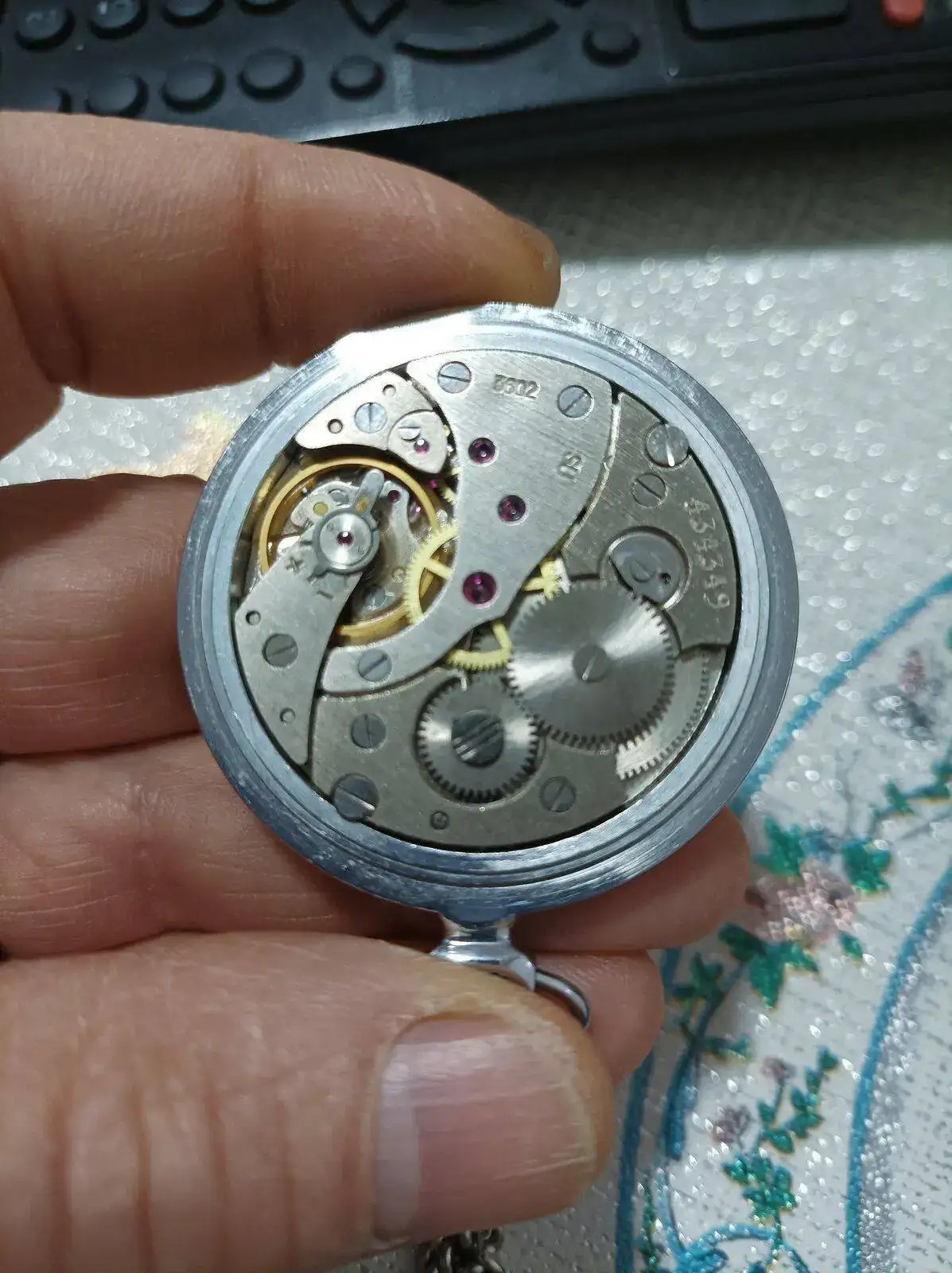

Ese es tuyo? Es la version cronómetro, la de calidad alta 3618 me parece, tenía ya otra nomenclatura.
Reacciones: miquel99

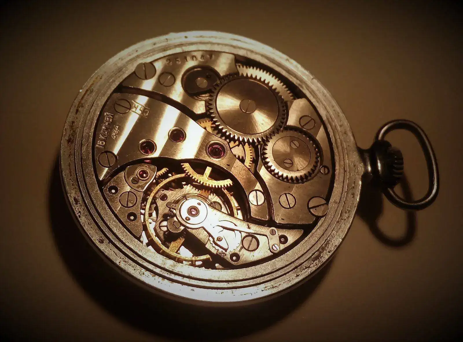

Si, estos dos últimos son míos, la verdad es que realizaron bastantes variaciones y hasta los años 70, los calibres (en general eran bastante más refinados) nada de ser relojes bastos o cosas por el estilo.

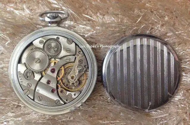

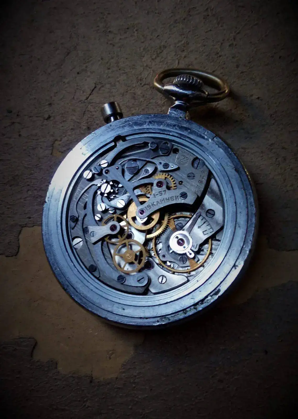

Aquí la versión con segundero central
y la versión crono.
Reacciones: PabloXX
No sabia que existían tantas variantes, de este, no obstante si diré que el compañero no se refiere cuando dice un reloj tosco, a uno de mala calidad, como todo lo soviético era austero. A veces, según la fábrica y la epoca (los que muestras son de la segunda fabrica de Chielabinsk) se hicieron de mayor o menor calidad (los de los 90 no valen ni como calzo,) sus materiales y fabricación son peores. Uno de los 60 dura como un martillo untado en aceite, los noventeros.... muelle real de peor calidad, espirales faciles de deformar. Vamos como todo lo soviético de esa era. Pasó lo mismo con los 2602, si ves un movimiento de los años 40 y uno de los noventa, ni siquiera le valen las piezas de uno al otro, y no por modificaciones sinó por calidad.

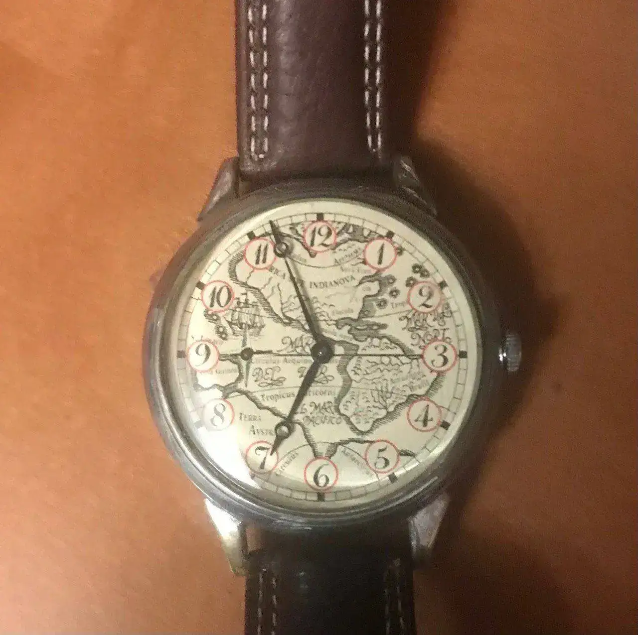

Muy bonito y celebro que te funcione bien aún. Imagino que sabrás que ese modelo nunca salió de una fábrica soviética... Intenta emular un Ural, pero no lo es...corresponde al típico producto de vendedor ucraniano...
Reacciones: Cacike
El movimiento si debió salir, los que llevan el SU son de los 80 y eran así de brutos, incluso puede que el puente del volante vaya calzado, aunque creo que parece un mariage. Viendo la tapa de la caja se pueden saber mas datos.
Aquí tienes todos los modelos de Ural
Hola Miguel,
Es sido motorista toda mi vida, mi muñeca es XXXL por consiguiente me gusta los relojes grandes, cuando compre este Molnija en Rusia por 70 euros en su descripción solo ponía que el dial había sido restaurado, movimiento aceitado y en buen funcionamiento, nunca me preocupe por su historia dado que era para diario no para colección, las motos vibran mucho y siempre puede haber una posible caída.
Si te fija en las fotos originales de la compra vera que las patas inferiores están muy gastadas hasta descoloridas y llevan unas barras soldadas para la correa, hace 15 años en España ya no había correa para este reloj, tuve que llevarlo al relojero para cortar las barras y agujeras las patas para poner los pasantes de la correa, el relojero vio el movimiento y me aconsejo no gastarme dinero en ese reloj!!!
Pero ha cometido su cometido y hoy todavía funciona estupendamente, estoy muy feliz por su compra y hoy descansa en caja con relojes de más alto nivel…..
Fotos del reloj hoy:

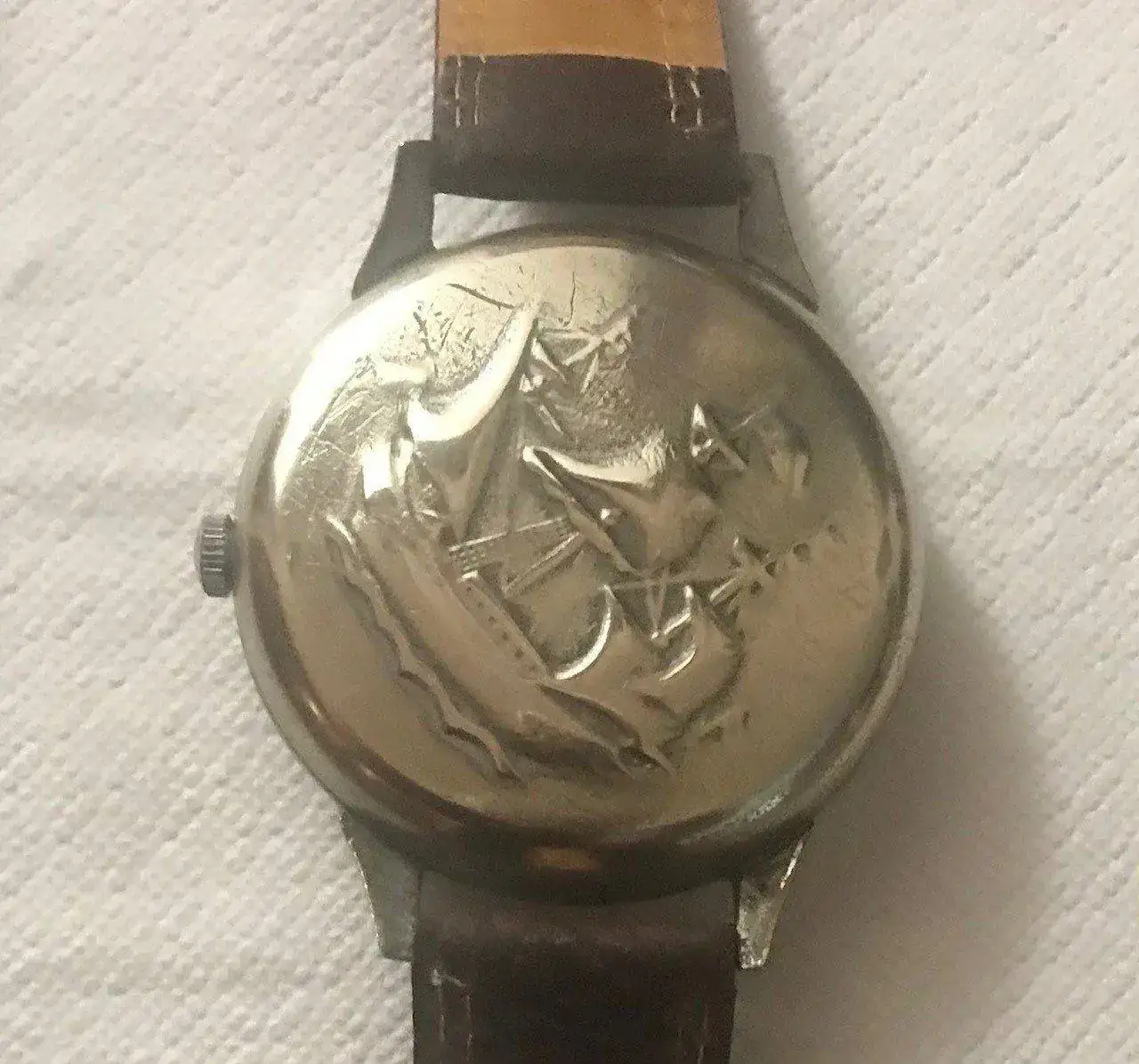

La tapa trasera:
PD: Referente “a producto de vendedor ucraniano”, veo que nunca has comprado un reloj en Ucrania, lo que se dedican a los "Mariage" nunca vendería un reloj sin correa, solo hay que pasearte por la bahía.
Reacciones: PabloXX y miquel99
Si que he comprado y muchos allí. Bonita trasera :ok:
