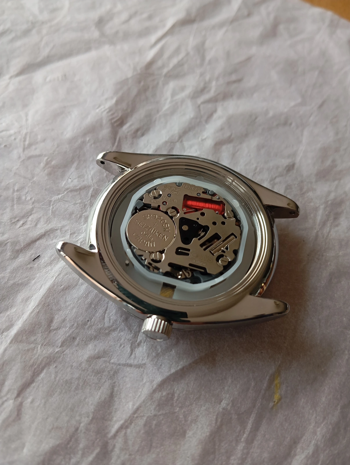

Mi primer VH31. ¡Un mundo de posibilidades!
  • Iniciador del hilo Iniciador del hilo Vania
una caja espectacular!
y con el grosor justo, acostumbrados a los mazacotes del nh35.
el vh 31 tiene agujas 1.20mm / .70mm / .17mm, con lo cual te sirven las standard de los miyota 2035, 2115.... bastante variedad.
Reacciones: Vania

me acabo de pillar un vh31 yo también, y he estado estudiando un poco y:
VH31A VS VH31B:​
Technical documentation shows that the VH31A was updated to the VH31B in 2023.
The biggest change between these two versions is that the VH31A has 2 jewels and the VH31B has 0 jewels.
The size remains the same, the accuracy rating is the same, the battery and battery life is the same.
el tuyo es un A, y al menos tiene 2 rubíes, que no está mal, mejor que 0 😅 y ciertamente mola el movimiento y la falta de stress al montar el segundero:

Gracias por la info compañero, no tenía ni idea.
