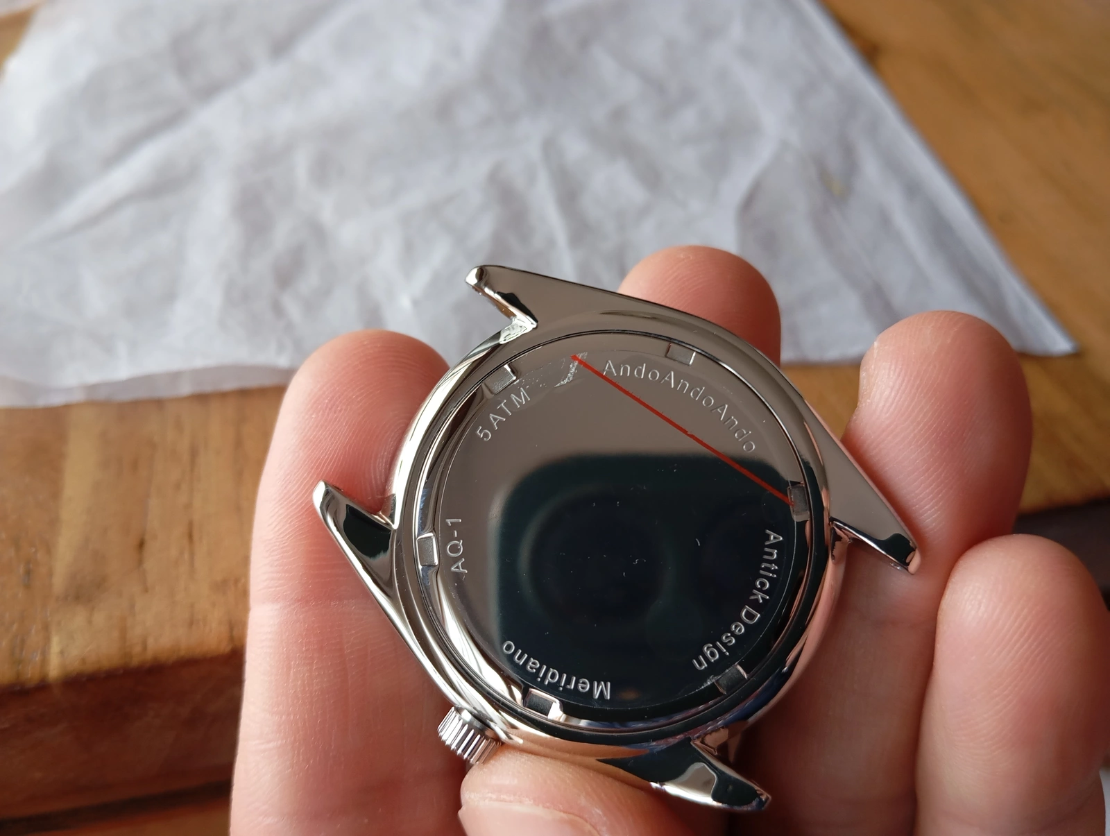

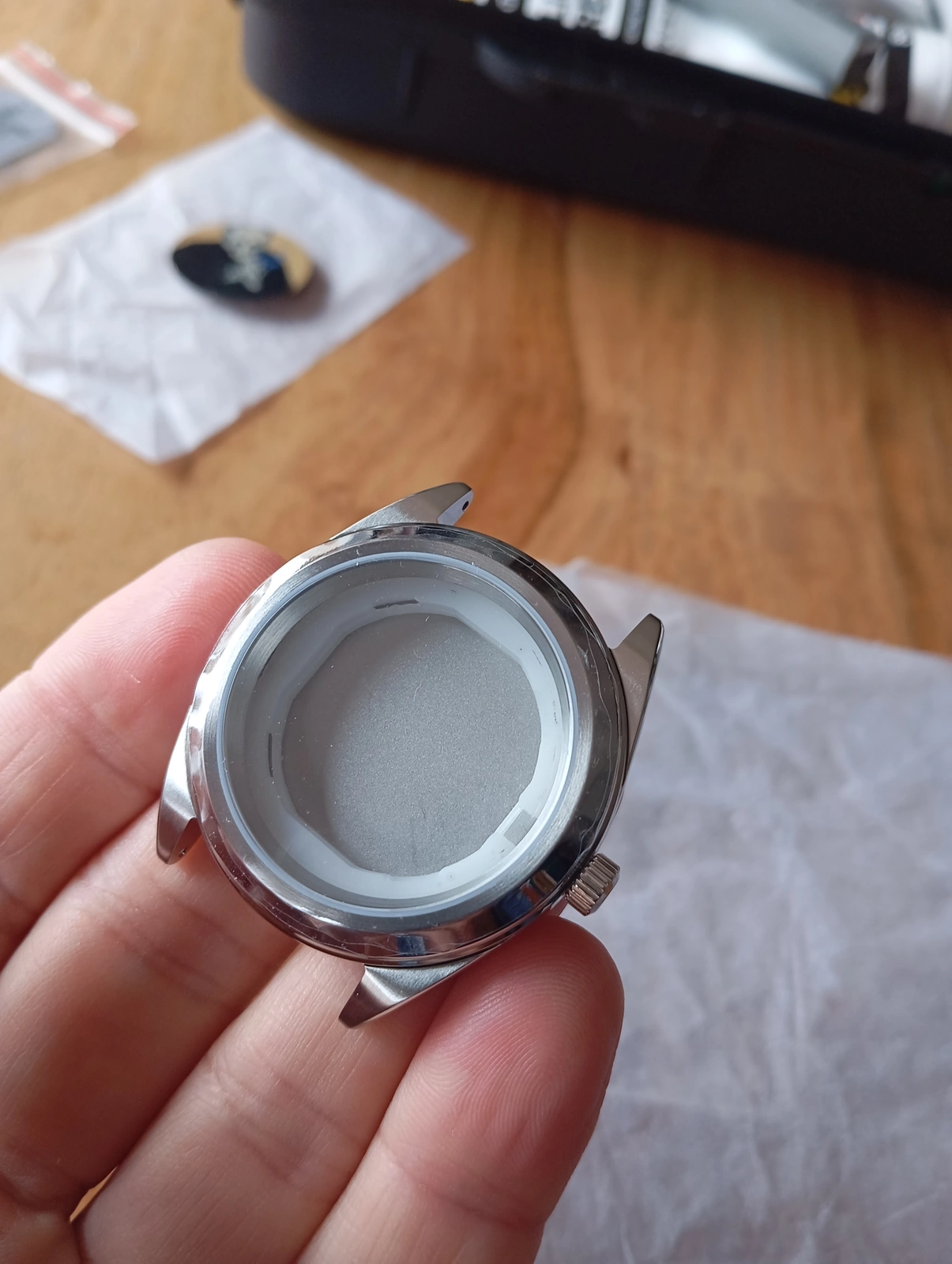

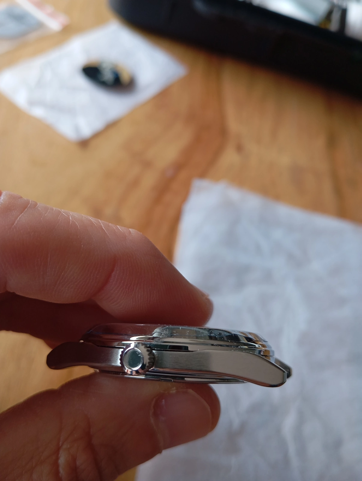

Pues sí, un mundo de posibilidades. Acabo de descubrir esta maravillosa caja de Antick Design diseñada para el movimiento de cuarzo VH31 que puedes combinar con cualquier dial de 28'5. Yo que me quería estar quieto...

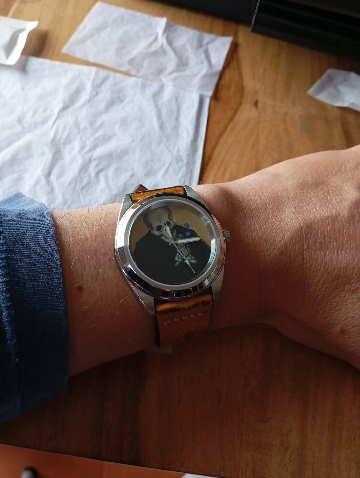

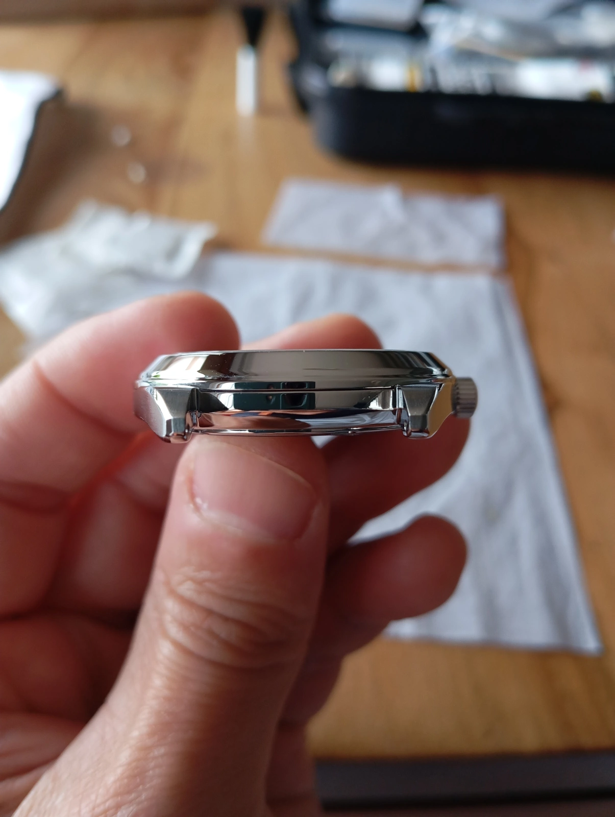

Al estar diseñada para este movimiento presenta solamente un grosor de 8 mm. Puesta en muñeca es una maravilla.

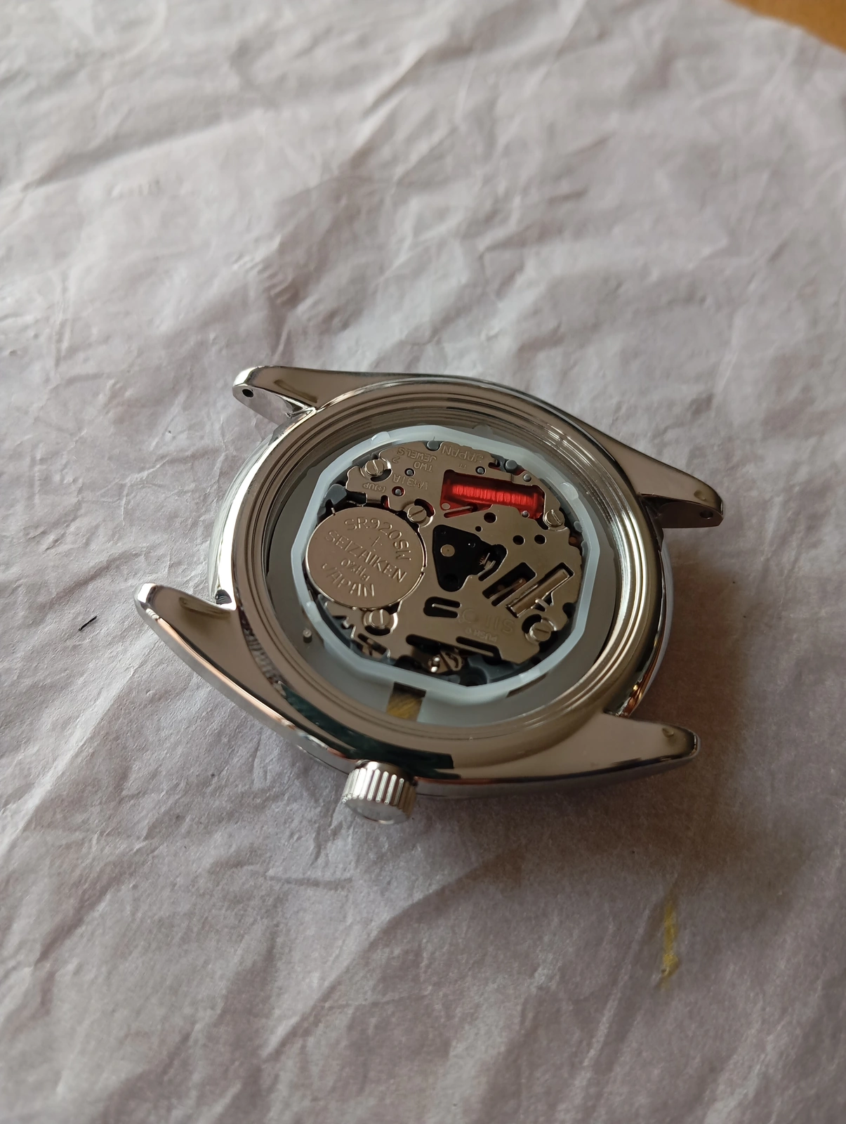

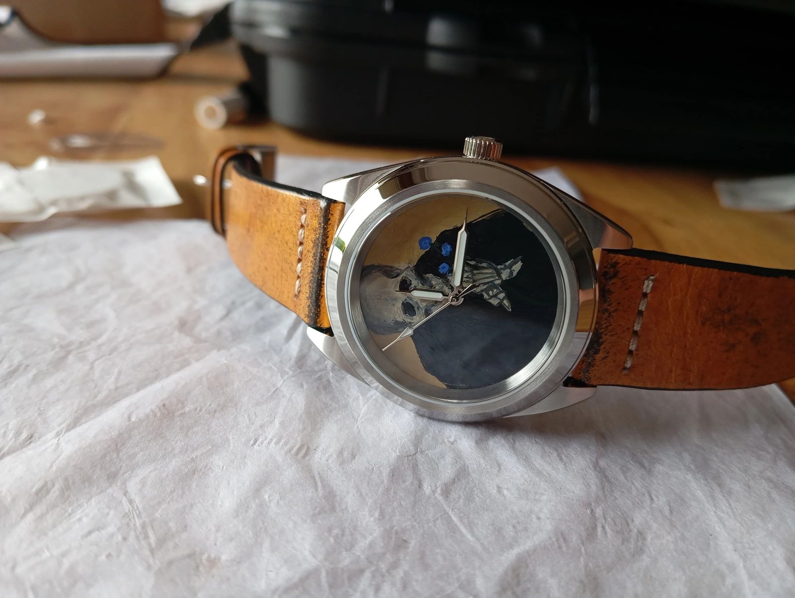

No conocía de primera mano este movimiento de cuarzo y al poner la aguja de los segundos se ha empezado a mover de forma continua. Da mucho el pego, jajaja.

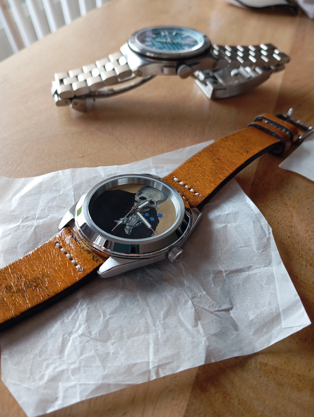

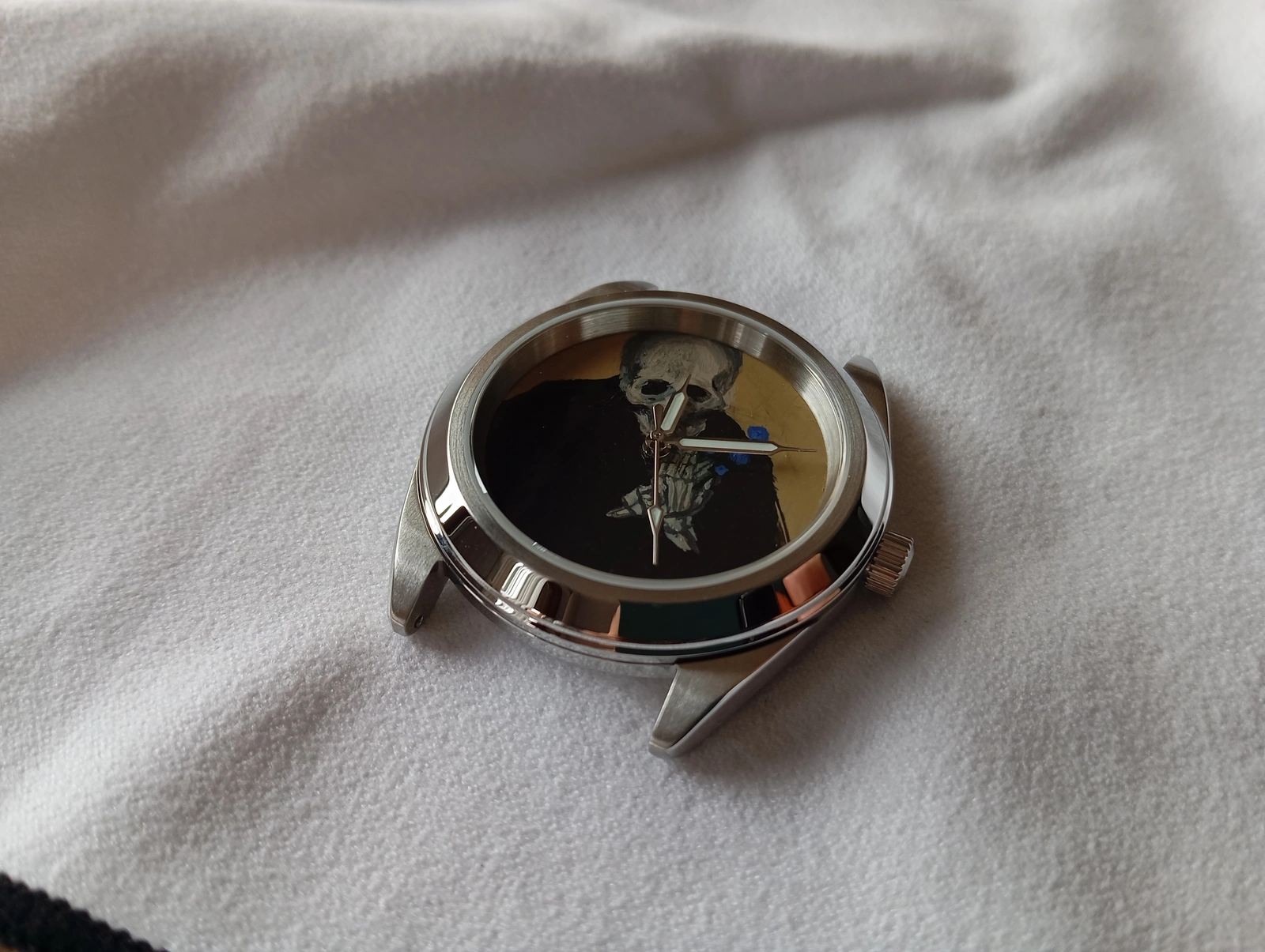

Os dejo unas fotos para que podáis ver mi primera incursión en el cuarzo.
El acabado es impresionante. Muy suave al tacto. Con un AR en condiciones y una corona que rosca con mucha suavidad.

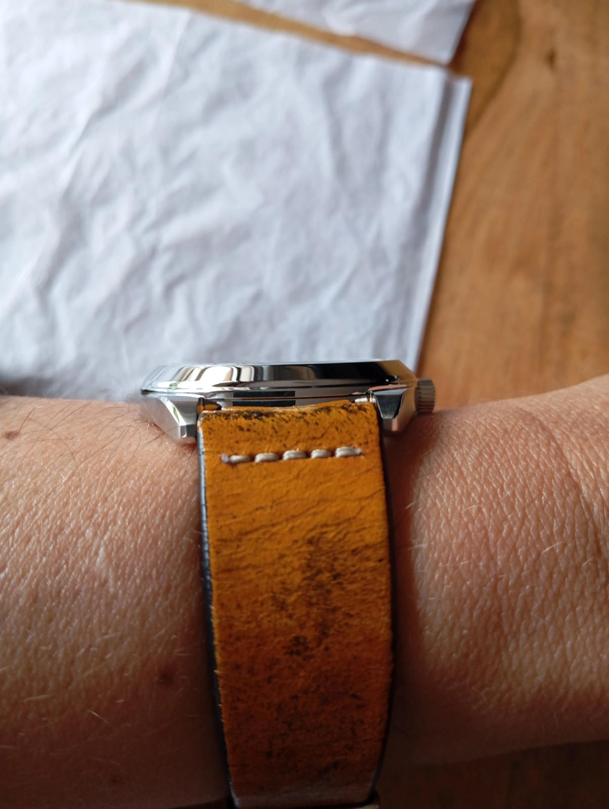

Aquí podéis ver lo fina que es. Una auténtica pasada.

Me encanta lo delgada que es esa caja, veo que los diales valdrian los de nh35 porque de todas formas hay que cortar las patas y pegarlos no? Luego las agujas leo que hay que buscar especificas para vh31?
Reacciones: Vania
Sí, lo bueno es que valen los diales de Nh35 de 28'5mm. Las patas van insertadas en la propia bata. Fíjate en la foto.

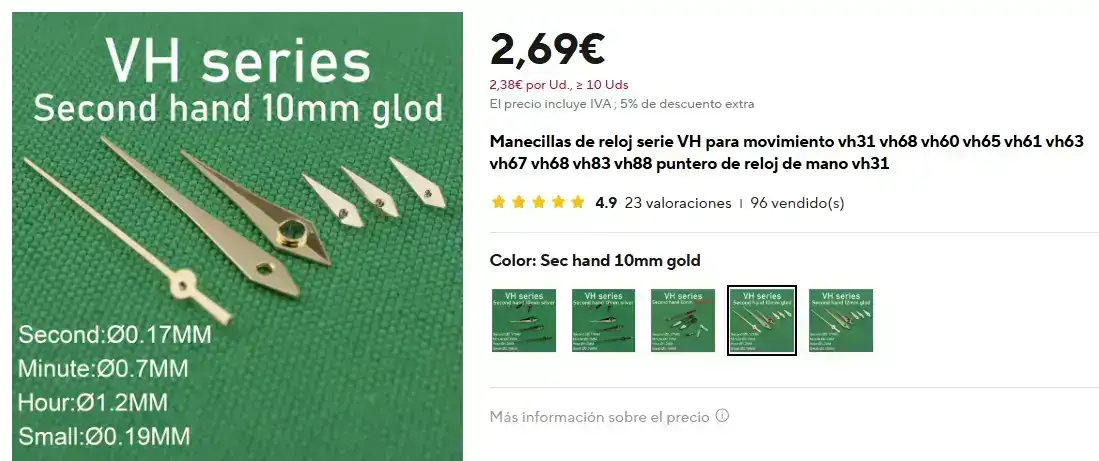

Lo malo es que las agujas son específicas y hay poco donde elegir. Aunque quiere sonarme que hay compatibilidades con otros movimientos (no NHs). Cuestión de investigar.

Pues menos mal que lo has avisado, porque ya iba a intentar hacer alguna cosa y me había ido de cabeza a las agujas Dauphine de Namoki.... ¿Sabes por qué son específicas? ¿Por el diámetro del agujero o por el grosor?

Sí, supongo que el cañon sea distinto. Sería cuestión de micras. Todavía tengo que investigar en ello.
Reacciones: Waktu
Creo que entonces tendré que mirar las que tienen en la web de meridiano especiales para cuarzo. Tienen menos variedad pero te aseguras que funcionen. Además, así puedo pedir el movimiento, la caja y las agujas del mismo sitio. Gracias por la info compañero.
De nada Carlos.
Las que he pedido yo a Meridiano están muy bien. Ten en cuenta que las fotos que tienen de los modelos son muy malas. Estan mucho mejor al natural.

En el gran bazar de los amigos chinos (aliexpress) he visto que algo hay también hay referencias de manecillas para los VH... estas dauphine para la caja dorada no le irian pero nada mal:

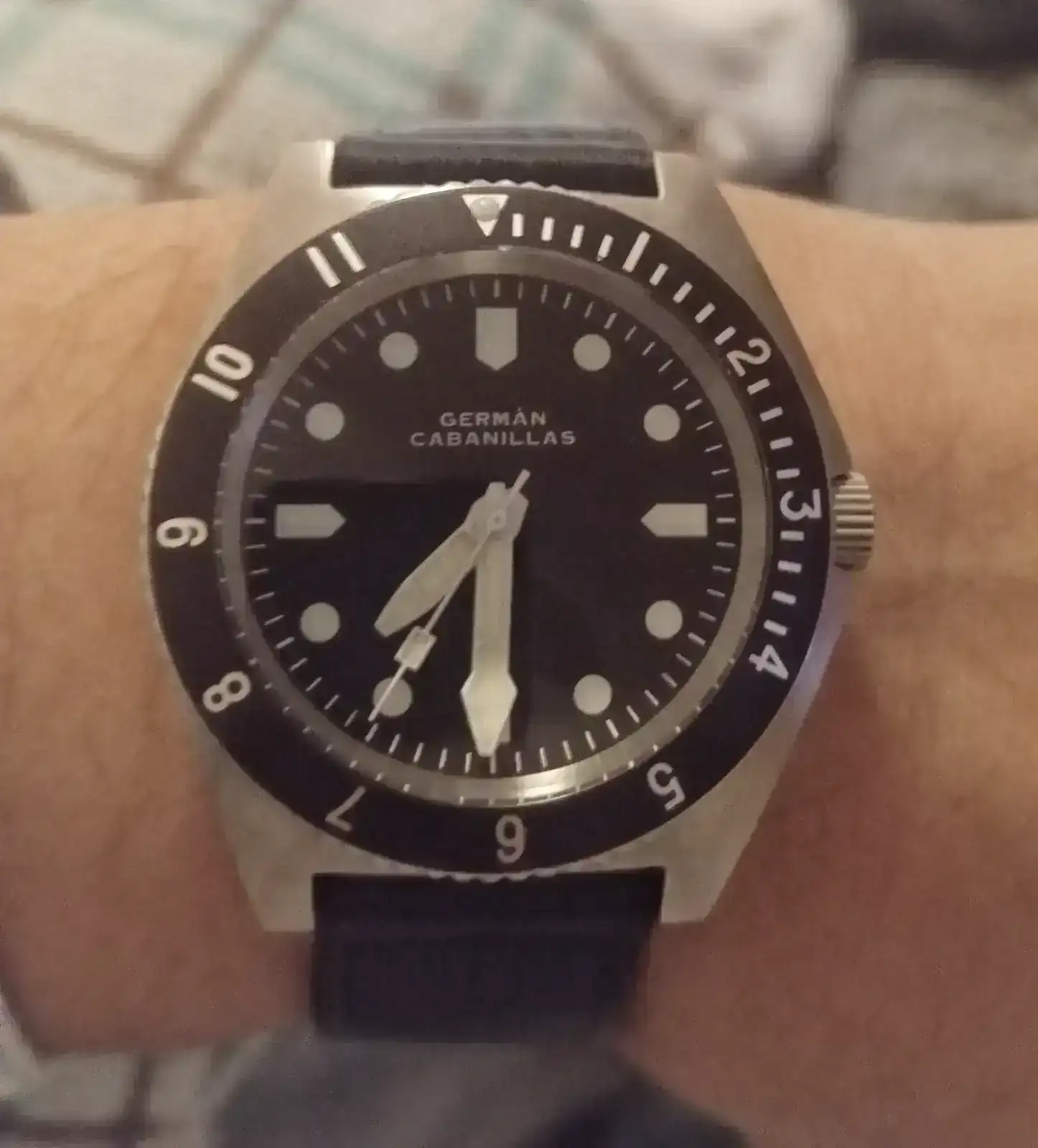

Yo tengo uno en un hommage al benrus, cabanillazeado, claro está.
Y vá genial.
