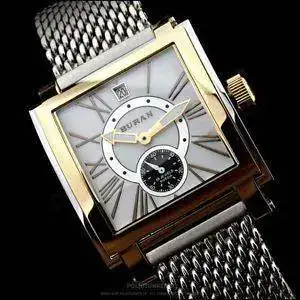

Hola, gracias por las respuestas, el reloj solo tiene dos años no creo que este sucio. Se trata del Buran Square con movimiento Poljot 2614.02. Lo llevare a que lo revisen. Adjunto foto. Gracias. $_35.webp
