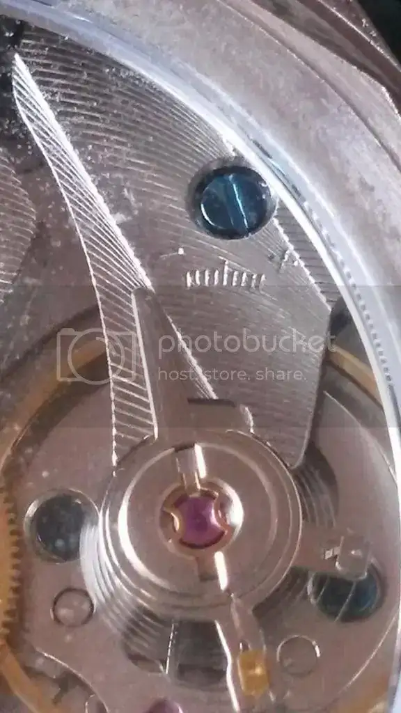

Buenas tardes Sres.
Hace una semana compre un MM que al llegarme y llevarlo un par de días, observé adelantaba una barbaridad. Del orden de 2 minutos diarios.
Lo he llevado a un relojero que me ha regulado el registro (creo que se llama así) completamente al mínimo. Aquí tenéis la foto:
He de reconocer que en las 20 horas que llevo con el desde que me lo devolvieron, mantiene la hora, todo correcto! :ok::
Ahora bien, me asaltan dos preguntas:
1.- ¿Es bueno para el calibre estar regulado al máximo de lentitud constantemente?
2.- En caso que siguiese adelantando, ya no se podría regular más... ¿Que solución tendría entonces?
Gracias por vuestras sabias respuestas!
Un saludo,
:bye:
No sé si mi respuesta será sabia, creo que no :D
A primera vista se ve el espiral,
algo descentrado y con las espiras opuestas al pitón,
juntas, agrupadas, amuchadas :)
Creo que simplemente le falta abrir algo la contracurva a la salida del registro de la raqueta,
y así alejar algo el centro y que sus espiras sean equidistantes respecto al centro, a la virola.
Ésa puede ser una causa que acelere tanto.
Alvaro
No te preocupes que todavía le queda mucho margen pues si se sigue adelantando se pone el ajuste en el centro y mueve la raqueta hacia el pitón, hay muchos relojes que no llevan microajuste y es lo que se hace (los Seiko, por ejemplo)
Sabia respuesta, en efecto, quizás demasiado sabia 😉.
Es posible que la foto se haya tomado con el reloj en marcha y eso desvirtúe la posición de las espiras. Sería mejor una foto con el reloj parado y con el objetivo perpendicular al volante.
Por otro lado, la posición de la raqueta no afecta en ningún sentido al movimiento. No te preocupes.

El espiral no debería "abrirse y cerrarse" concéntricamente, en marcha ?
efectivamente, el reloj estaba en marcha...
Sí, debe ser concéntrico pero el movimiento sumado al ángulo de la toma a mí al menos me confunden.
Cruzando el río Mara
Bueno, le voy a decir una cosa, señor
si le parece, me dejo de joler :clap:
No, en serio,
sin duda que el ángulo de la toma
hace ver feo el asunto, pero un toque no le vendría mal. :)
Una toma desde arriba aclararía las cosas.
Esperemos que no sea necesario ese toque pero si así fuera asegurate de que el relojero tiene experiencia en ese aspecto.
el movimiento es concentrico. no hay problemas en ese sentido
Creo que esa solución produciria un error en el beat, si se modifica la posición del portapitón hay que centrar de nuevo el platillo de la elipse del eje del volante, no es tán sencillo...

Yo también lo veo raro, puede que la espiral esté torcida a la salida del portapitón, me dá la sensación de que en la foto se ve que va excesivamente hacia el exterior.
Buen día amigos; con el giro que vá y viene del volante - (¿está en mov.?) creo que se hace difícil dar una certera opinión.
Un saludo, Luis desde Argentina
Golipo: tienes razón, aparte de tocar algo ,esa espiral, 1º tendría que desimantar el reloj, pues es otra psibilidad.
Cram.-

PRINCIPIANTE te lo ha explicado perfectamente. Te queda muuucho aun para corregir de atraso y adelanto. De hecho los grades desajustes los corrijo de esa manera, tanto el RATE, el atraso o el adelanto como el BEAT ERROR, diferencia el el golpeo de las palas del ancora
El Beat Rate se corrige con el portapitón, en el caso de los móviles.
(y claro, con la virola de espiral o con el plató en caso de los fijos)
Si hay variación de beat rate al mover la raqueta, el espiral está descentrado.
Jolerrrrr, cuantas cosas se aprenden aquí. Yo que sólo sabía que el portapitón debe estar en el punto donde el reloj no se puede parar, en los Seiko, claro; porque en los fijos está donde está ¿no?.
Quedo agradecido a todos vosotros.
Entonces si el espiral esta bien centrado ,al mover la raqueta para afinar la marcha el beat no cambiara ,es asi?
Claro, la primera vuelta del espiral al pasar por la raqueta,
entre la llave y el registro, si se encuentra en el medio de éstos,
la raqueta puede moverse libremente sin alterar el centrado del espiral.
Si la primera vuelta del espiral está, digamos,
contra el registro y la llave, y no se aprecia un vaivén,
entre estos dos elementos, además de acelerar, cada vez que movamos la raqueta,
va a variar el centro del espiral.
Como el centro del espiral, en su virola está fijo al eje,
el desarrollo del espiral no va a ser equidistante y concéntricamente parejo,
cuando esté en marcha..
