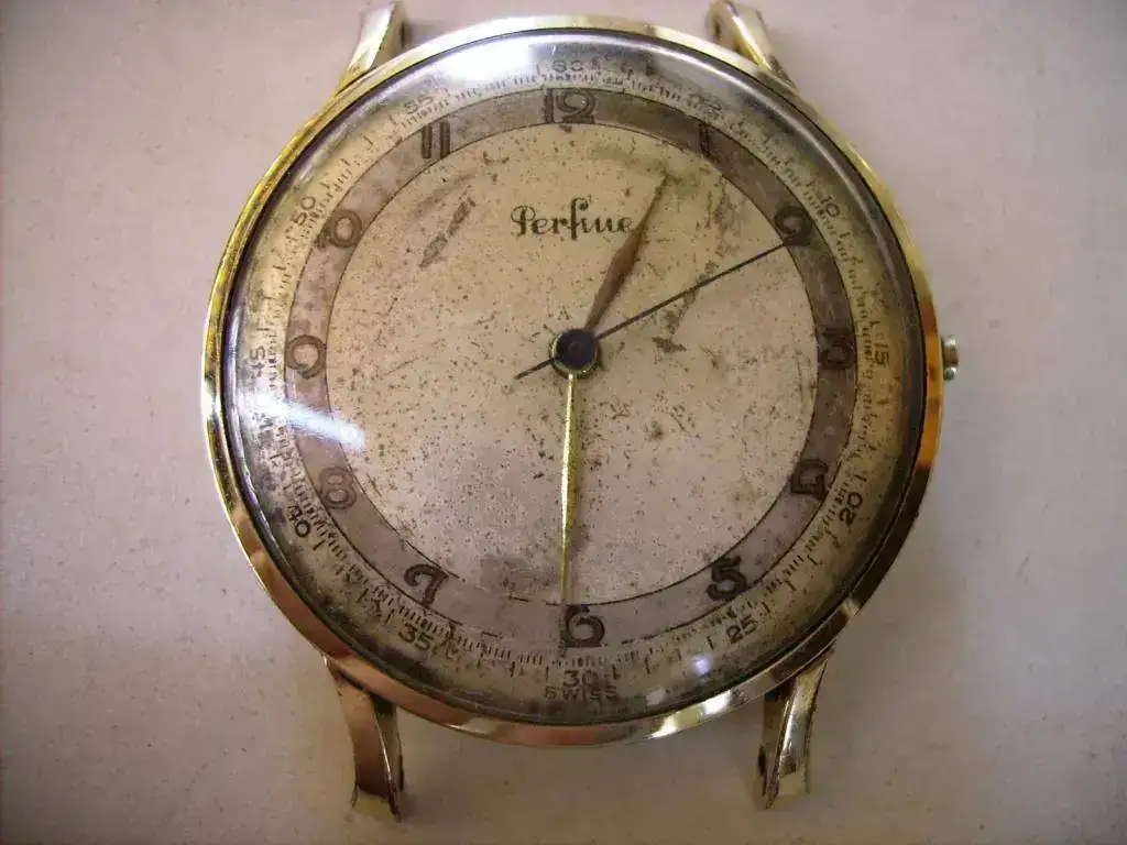

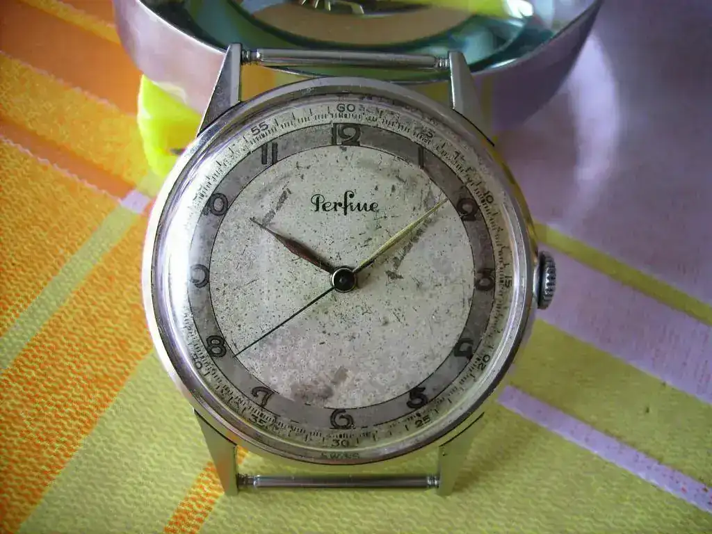

Dejo unas fotos para que el amigo Juan, nos explique si tienen algún parecido.

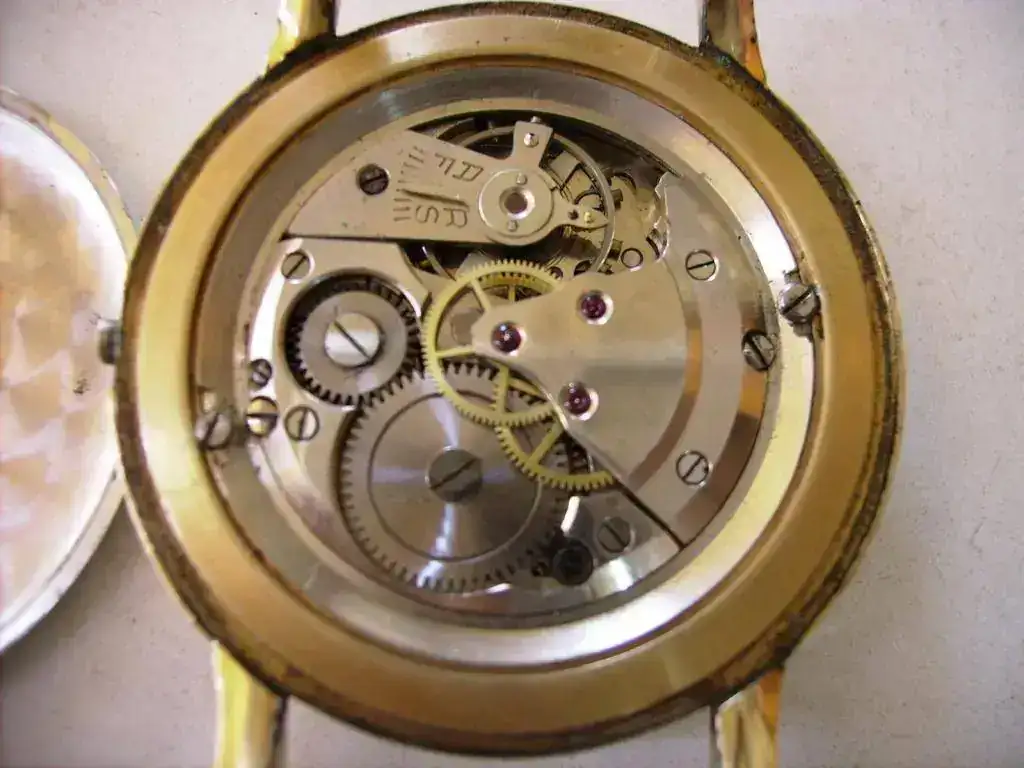

Estimado speedhawk y a todos :lo que explica muy claro Don Luis ,esreal .Ha buscado en su bibliografia relojera, y me dijo que la maquina de mi Perfine es una AS 1287, y respecto a tu pregunta, speedhawk,te dire que lo unico en comun , en las 3fotos , es el cuadrante , en la foto de laizquierda nada mas.Saludos cordiales, Juan , desde ARGENTINA.
Buen día amigos; el cal. de la máquina de Speed es Felsa 465 y flia. Un saludo y gracias. Luis desde Argentina

No puedo decir mucho mas de la marca de lo que aqui se a comentado, os pongo una foto del mio.
Un saludos.
