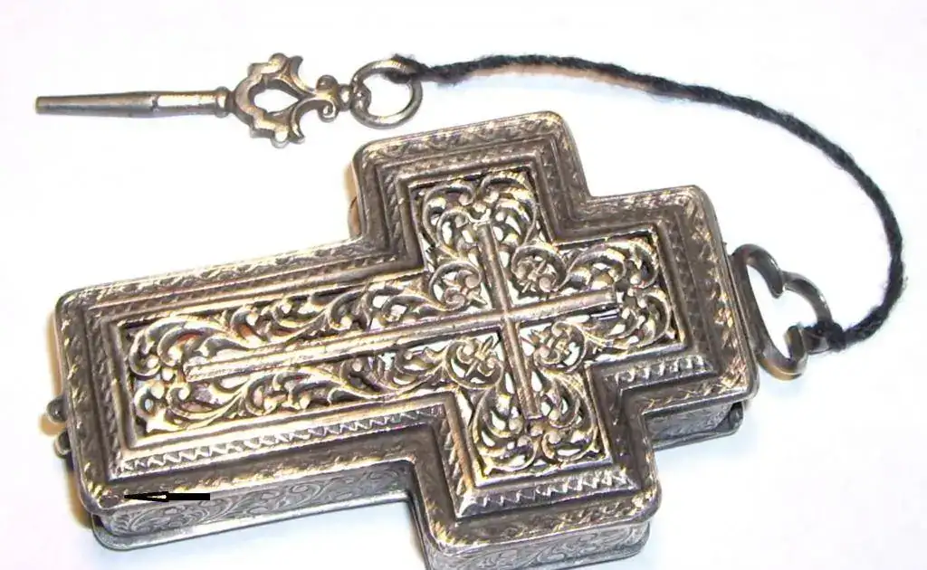

Buenos días a todos.
No sé quien lo llevaría colgado del pecho, pero seguro que participo de más de una plegaria.
Se trata de un reloj de plata pectoral en forma de cruz. Constructor anónimo suizo. C1840.
Caja decorada en plata en reloj pectoral en forma de cruz profusamente trabajada con grabados y calados, a buril y segueta. Cinco rubís, uno en el centro de la cruz, de gran tamaño dos en los brazos y uno en el pie de la cruz y el quinto en el pendan, Dos tapas, una para acceder al reloj para ver la hora, y la otra para acceder a la tapa guardapolvos, para dar cuerda y poner en hora por las dos bocallaves.
Esfera esmalte blanco sobre cobre, numeración romana para las horas y árabe de cinco en cinco para los minutos. Agujas en acero doradas con punta negra.
Maquina en latón dorado calibre IV redondo a puentes de la primera época. Ocho rubís, escape de cilindro. Volante simple de latón
Tamaño longitud de 72 mm, 53 mm de ancho, 17 ,5 mm, de espesor Diámetro de dial de 29 mm.

Impresionante trabajo de orfebrería. Hicieron la cruz en torno al reloj que queda perfectamente circunscrito en el crucero. El reloj impecable, como todas tus piezas.
Raro ejemplar en su conjunto, lástima no poder identificar al destinatario de semejante trabajo porque tendría que ser un conocido cargo eclesiástico.
Que maravilla de pieza. Felicitaciones!
Que cosa más curiosa, gracias por compartirlo.
En mi opinión la máquina y la caja-cruz de ese reloj son de diferente época, la caja bastante reciente. Si la caja fuera de plata y de esa época tendría los contrastes correspondientes. Creo que la caja es relativamente reciente, y seguramente no será de plata sino metal plateado.
Parece que a esa caja se le ha adaptado un reloj de bolsillo antiguo, pero la forma tan tosca de sujeción de la máquina y algunos detalles de la caja, a pesar del aspecto llamativo, demuestran un trabajo poco meticuloso, lo cual no encaja con la forma de trabajar de hace más de 150 años.
Hola compañero, tengo que decirte que tu opinión esta equivocada,este es un tipo de reloj conocido en la época, construido para la curia católica.En el libro de Luis Montañes (Relojes) los podrás ver. Es plata y el trabajo es perfectamente de la época, sin ningún tipo de duda.
Yo lo subí y lo presente porque estoy seguro de lo que digo,pero cada uno puede creer lo que quiera, estamos en un país libre por suerte.
Creo que para dar esa opinión sobre la caja y la forma de trabajar de hace 150 años. Tendrías que tener un poquito más de conocimientos del tema.

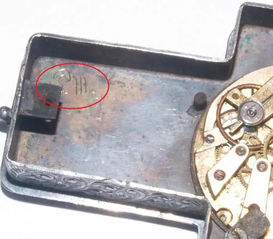

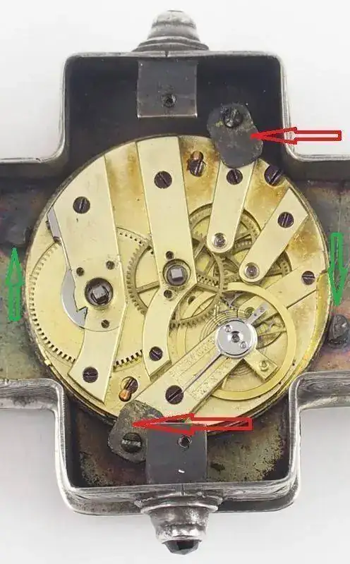

En la siguiente imagen de tu reloj se ve la forma tan tosca de sujetar la máquina a la caja, con los pilares cilíndricos desgastados para que ajuste la máquina, lo que indica que se colocaban en serie y después se adaptaban, o que quien los colocó no lo hizo bien y tuvo que desgastarlos para que entrara la máquina.

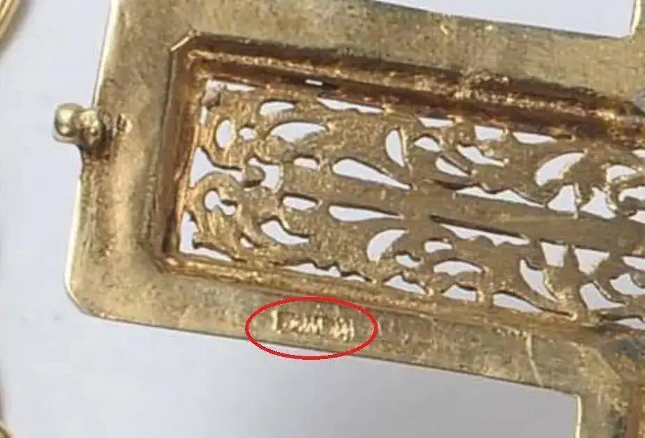

En otros que mostraré más adelante se pueden ver los mismos tornillos y chapas de sujeción en relojes que teóricamente, por la datación que hacen de ellos en las webs donde aparecen, se habrían construido con una diferencia de más de medio siglo.

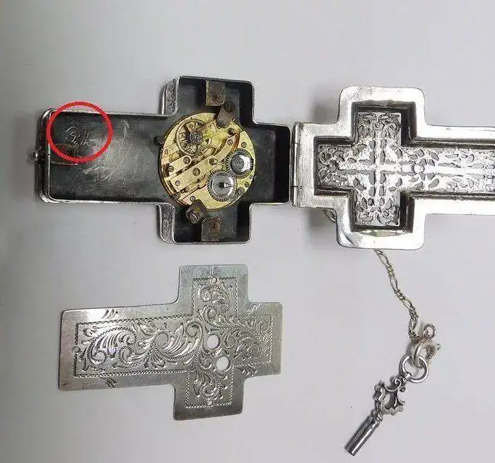

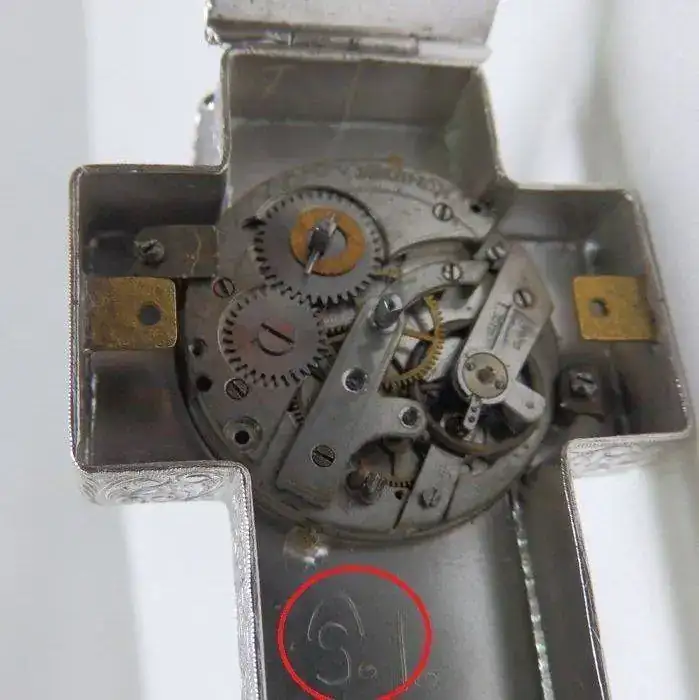

En estos relojes que presento a continuación hay un garabato y por el tipo de máquina debieron construirse con una diferencia de más de 50 años. Las dos primeras corresponden al mismo reloj, la segunda ampliada para que se vea mejor. La máquina muy parecida a la tuya, y por lo tanto podría ser de hacia 1850.

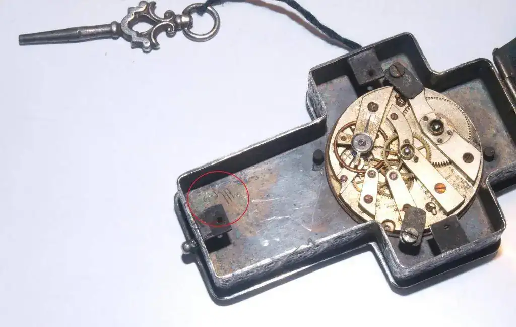

En las dos siguientes el mismo símbolo, una especie de S con sombrero y a continuación puntos y rayas. Los dos relojes tienen máquinas remontoir modificadas para que se les pueda dar cuerda y poner en hora con llave. La adaptación de la segunda, con esa arandela enorme es para exponerla en el museo de los horrores. Nadie pensará que esa máquina pudiera colocarse así hace más de cien años.
Todos son casi iguales, y parecen realizados por la misma persona. Muy extraño que estuviera haciendo estas cajas y adaptándoles una máquina durante medio siglo.

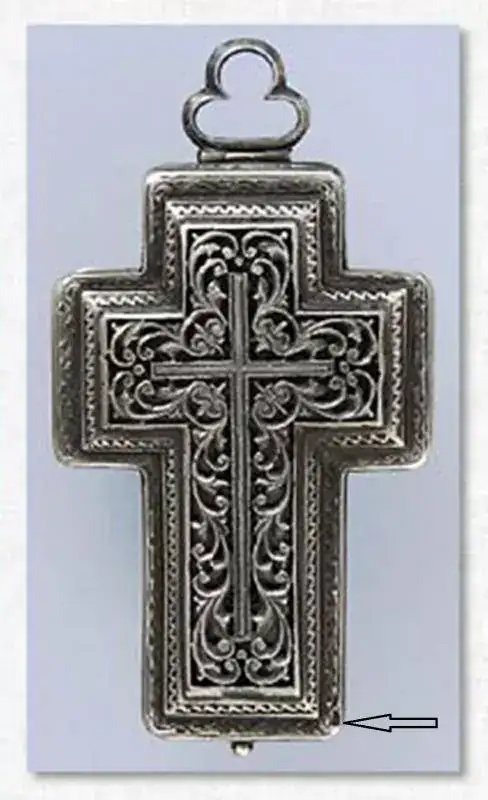

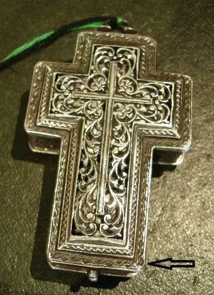

¿Por qué creo que la caja está toscamente realizada?

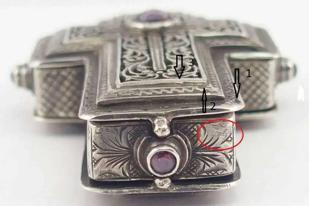

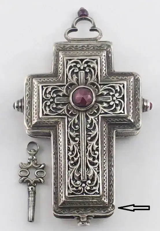

En la siguiente figura muestro con un círculo rojo una zona sin terminar, y con flechas negras algunas de las muchas zonas defectuosas donde se nota que no se ha repasado con el buril después de sacar del molde. Por lo tanto este calado no se ha hecho como dices empleando segueta y buril.
También es contradictorio el gran desgaste de las esquinas de la cruz, seguramente producido para que parezca más antigua de lo que es, pero en la anilla de suspensión no se ve el más mínimo desgaste. Señal de que nunca se ha usado como cruz pectoral ni se ha llevado colgando.
Quiero insistir especialmente en el punto indicado con la flecha 1, ese hueco que se ha producido por un defecto en el molde, y que posteriormente veremos en todos los relojes siguientes, lo que indica que fueron construidos utilizando el mismo molde. Por las fechas en que son datados en las webs donde aparecen estas cruces se habrían estado construyendo durante en un periodo de unos 90 años. Es evidente que no fue así.

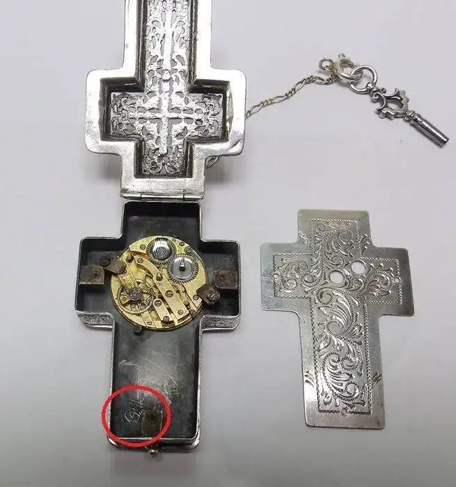

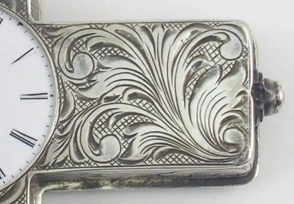

Pero antes quiero mostrar otra parte de este reloj donde se ve la mano poco profesional de quien lo realizó. Al realizar la cuadrícula se han invadido repetidamente zonas que deberían estar sin rayas. Probablemente debido a la poca destreza en el manejo de la herramienta utilizada no se han finalizado las rayas donde debieran y han salido hasta invadir la zona contigua que debe estar limpia.

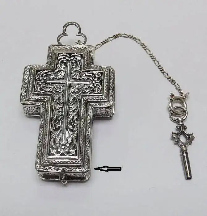

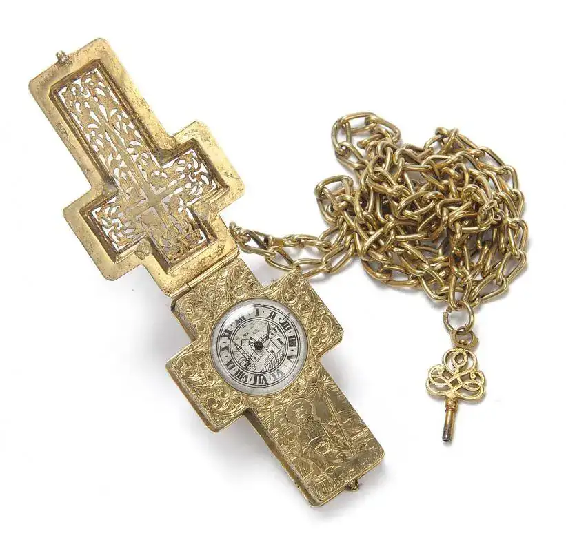

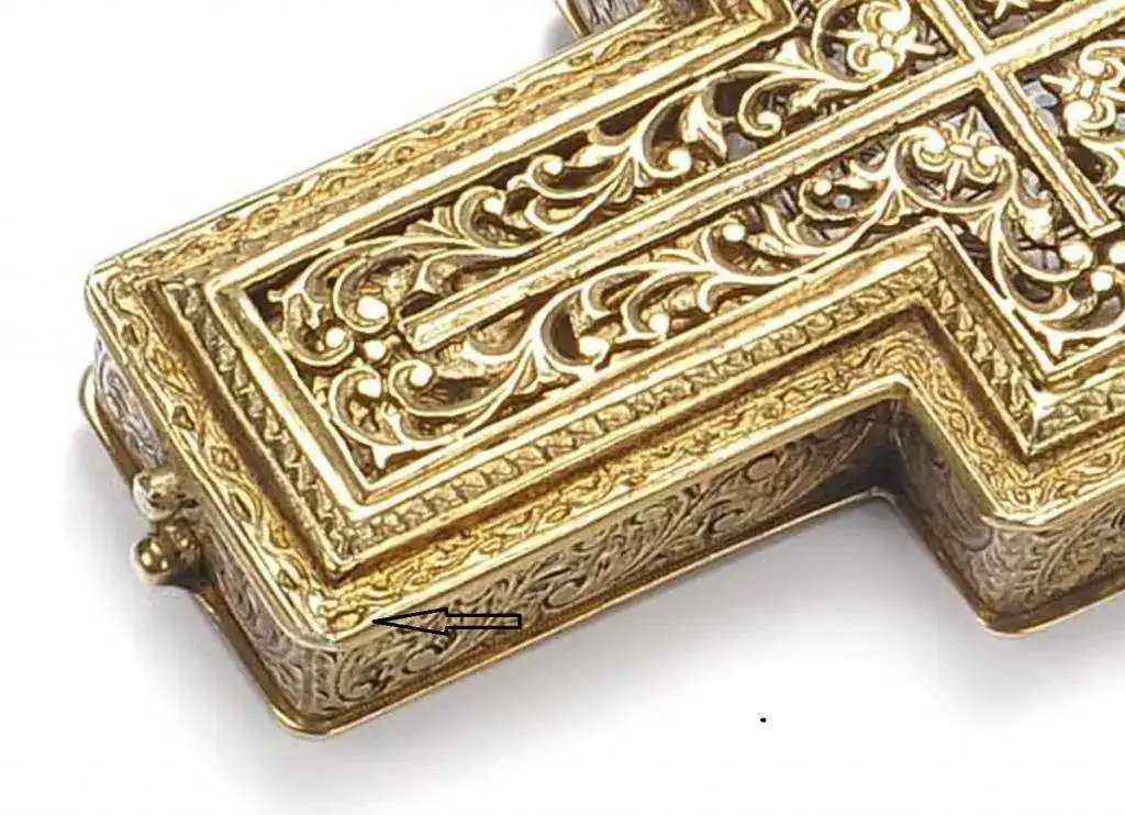

A continuación fotos de cajas realizadas con el mismo molde y con el defecto en el ángulo inferior derecho. Un hueco que no forma parte del dibujo y elimina la línea que recorre el contorno del resto de la cruz. Primero el tuyo que lo datas hacia el año 1.840, y el último de 1.930 según figura donde lo anuncian.

Las siguientes imágenes de este reloj se han obtenido de esta dirección, y el defecto del ángulo inferior derecho de la cruz también está presente. ¿También será una copia? ¿Será el modelo del que sacaron el molde para los anteriores? No sé, prefiero tener dudas razonables que estar seguro pero equivocado.
