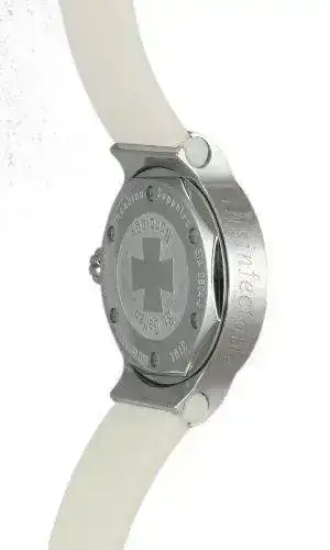

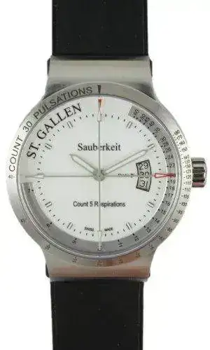

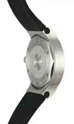

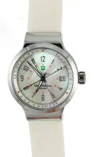

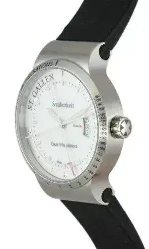

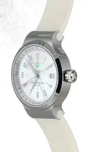

Unas fotos de los candidatos e St. Gallen
AM1 37mm, ETA
SS-1 42 mm, Ronda
    8,2 KB · Visitas: 68
    4,7 KB · Visitas: 64
    10,4 KB · Visitas: 59
    8,6 KB · Visitas: 60
    5,9 KB · Visitas: 63
    9,8 KB · Visitas: 72

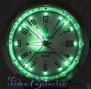

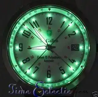

El traje de noche es espectacular
    11,8 KB · Visitas: 71
