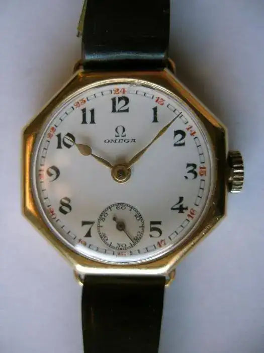

Me he inscrito en el foro porque tengo un problema que no consigo resolver. Tengo dos relojes heredados de mi madre, uno Omega de mujer y otro Longines de hombres (de mi padre). Ambos funcionan perfectamente.

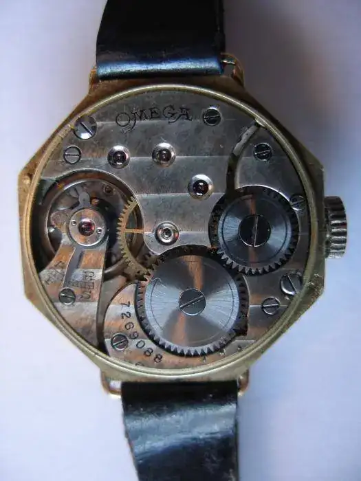

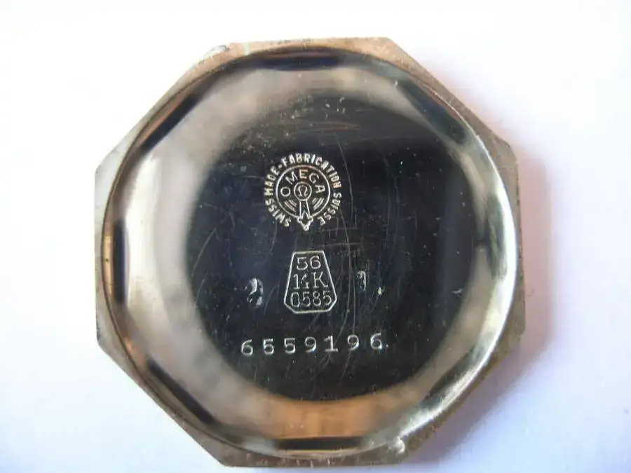

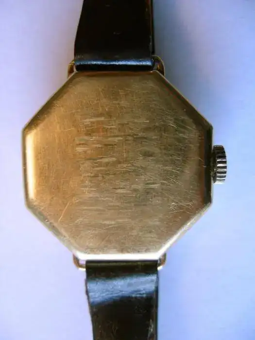

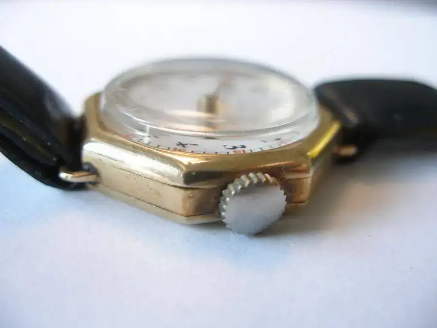

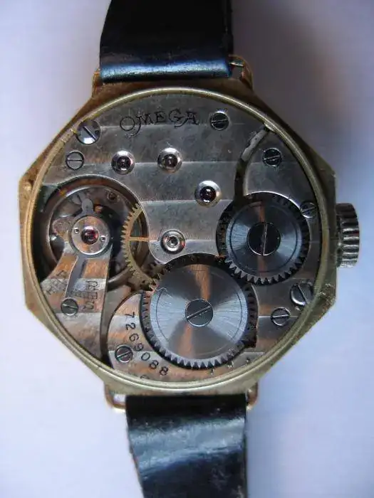

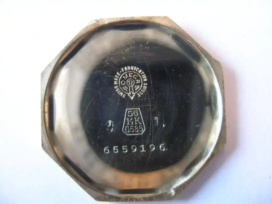

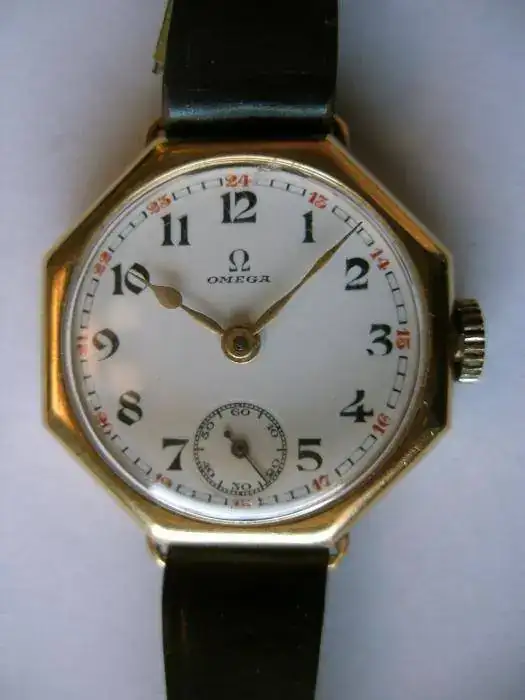

Bienvenido Amigo, Hasta el año 50 aprox. los relojes no tenían modelo, tenian marca, como este bonito Omega que muestras de principios de los años 20. Un saludo

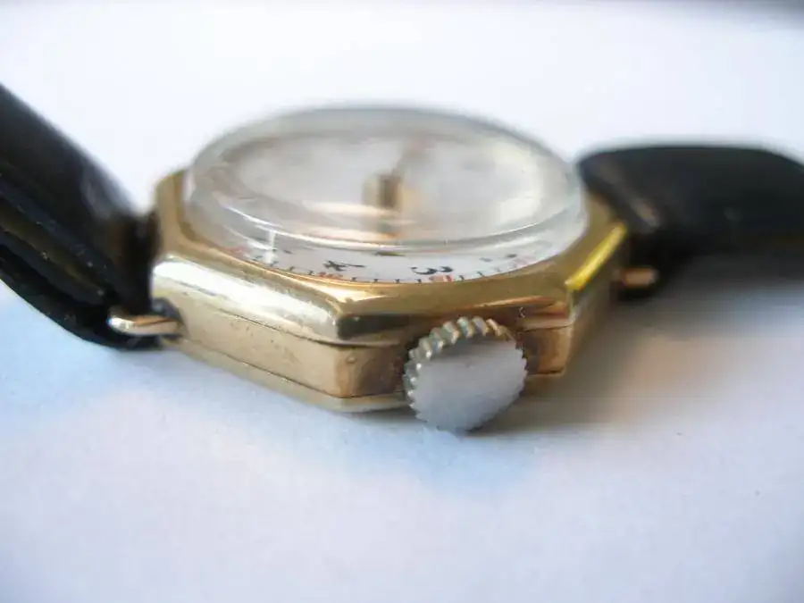

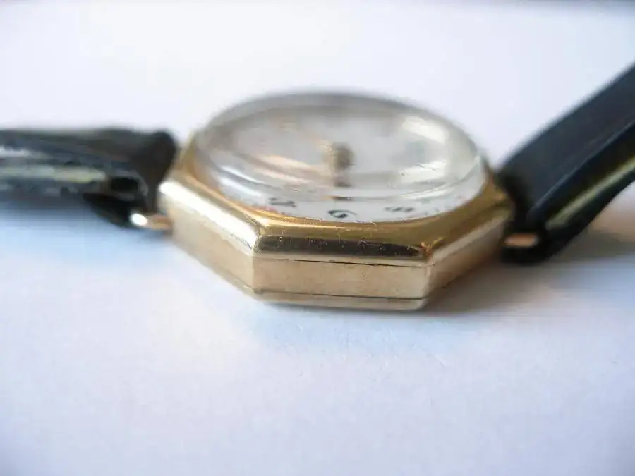

Precioso Omega amigo Berni. Bienvenido a este rincón. EL Omega que nos presentas como dice el jefe (tantdetemps) se puede situar por la numeración del movimiento entre los años 20 a 30. Por la forma de las asas (fijas) es un reloj transicional (paso entre bolsillo y pulsera) y al ser con caja de oro de 14 quilates, pudiera ser para el mercado americano.
Como dije, es muy bonito con ese dial de porcelana en bastante buen estado y esas agujas tipo pera. Felicidades por la pieza y conservela, es una joyita.
Fernando
Gracias por tu bienvenida y primera opinión. Me gusta tu pseudónimo, muy en acorde con la categoría que moderas. Un cordial saludo, Bernard.
Gracias kalimocko, muy interesante tu observación de las asas. Mi mujer heredo el reloj de su abuela originaria de Eslovaquia, vía su madre (no sabe si llega a su tatarabuela), pero no quita que pueda haber sido destinado al mercado americano. Nos provoca nerviosismo reconstituir su historia :)
