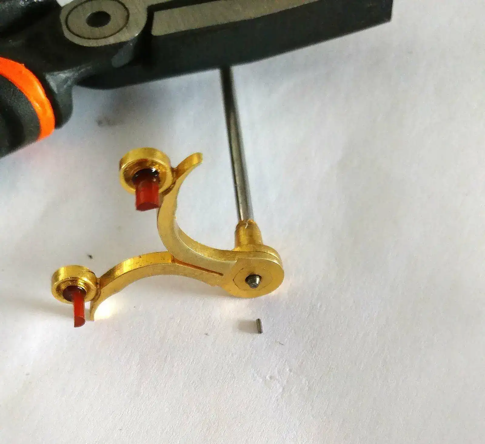

Compre hace meses un reloj de notario con escape brocot visto.... la cuerda solo duraba 3 o 4 dias, lo desmonte, limpie, y al montarlo,, quise probar a manipular el centrado de la pieza que lleva la pseudo ancora con 2 piedras rojas. girando el soporte excentrico del eje, por probar....oi, un !!crec ¡¡
y pienso para mi, acabo de cargarme el eje,
i voila, para desgracia mia, habia ocurrido.
Os envio foto.
Su pongo que a mi nivel.... bajisimo, o nulo, la unica solucion sera encontrar un donante del que pueda sacar la pieza completa.... pero tiene que ser exacta....
Sera dificil encontrarlo ?
Existen otras soluciones ?
Gracias y saludos
Lo mejor es reparar el eje suyo , es fácil, la reparar se puede hacer de varias formas, lo único que ahí que tener torno....
Suerte....
Yo estoy esperando el mío, lo tengo comprado pero el vendedor de momento solo me ha mandado los dos centros (o como digo yo las poncheras) el pobre parece que es mayor y está en el hospital y ya preparado el último paquete conectado a una bombona de oxígeno. ¿El tuyo será también el clásico con péndulo de mercurio no?
la mejor solución es la que apunta el compañero oses es reparar el eje del ancora.
Rehacer el pivote es así de fácil.......
