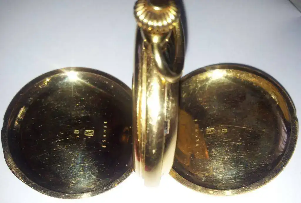

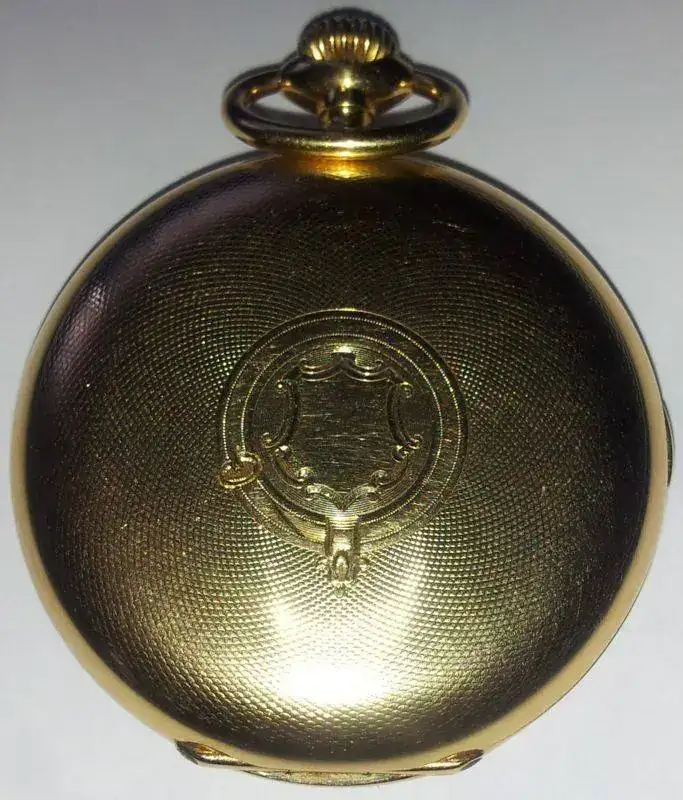

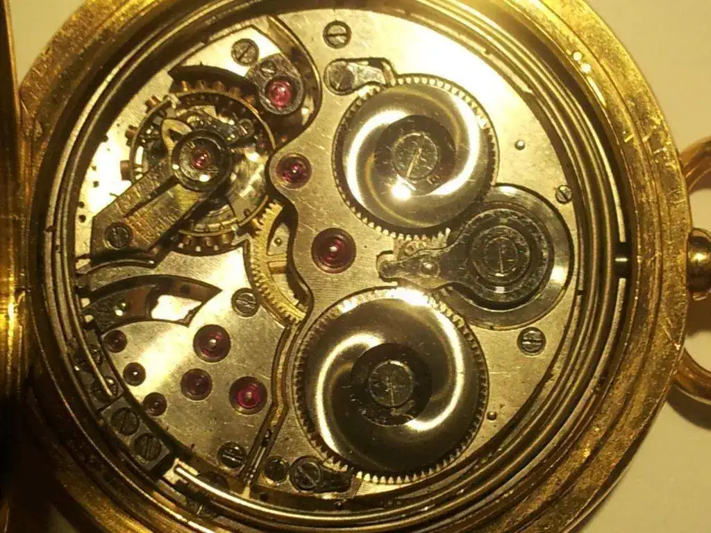

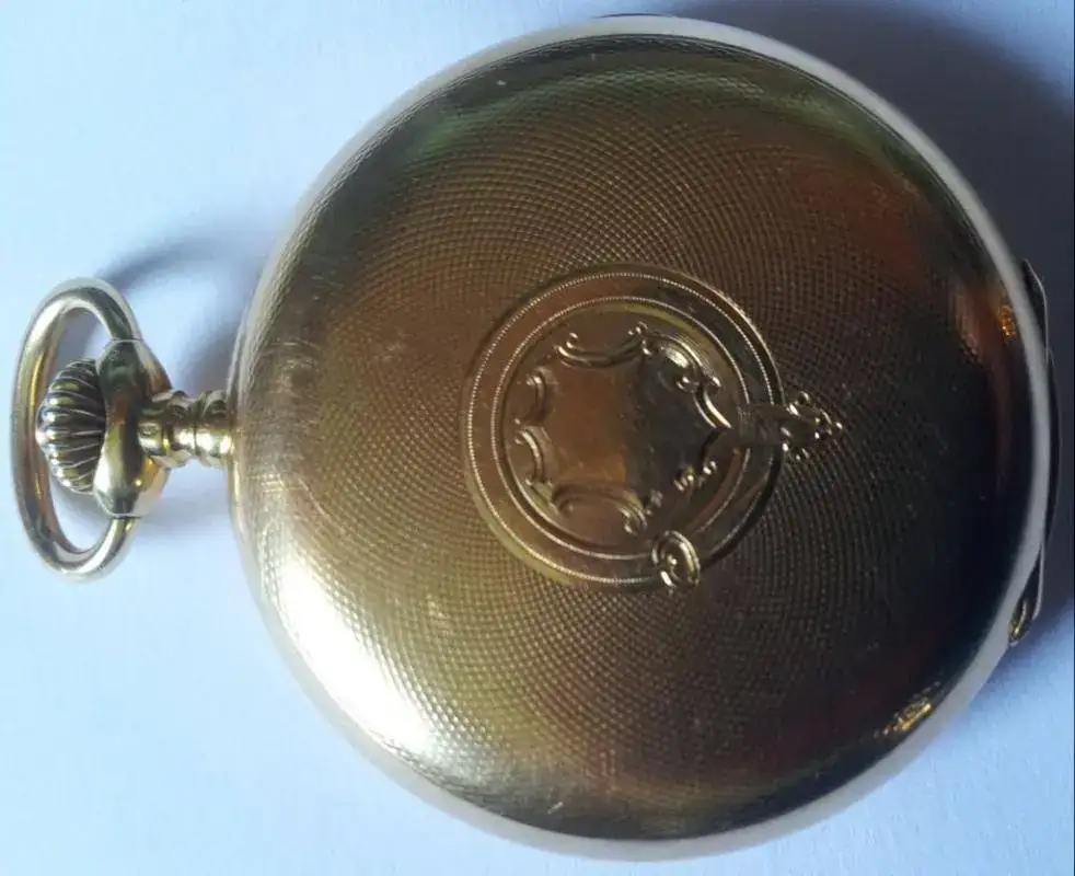

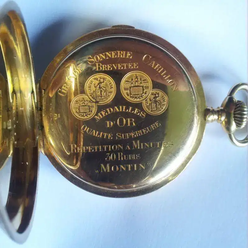

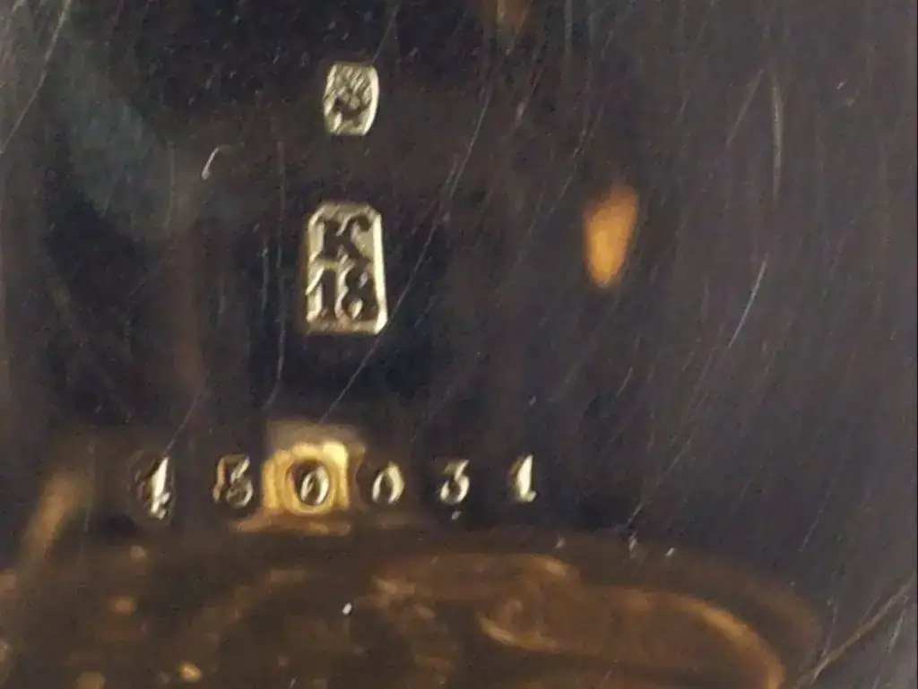

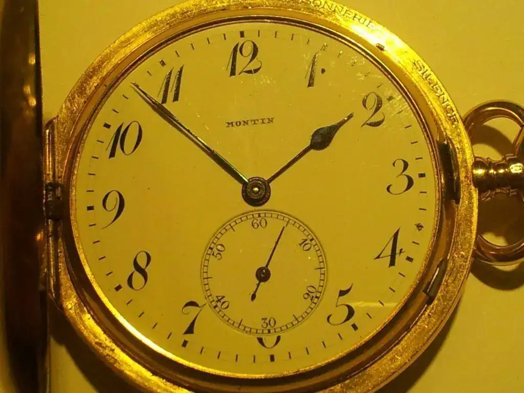

Hola, quisiera saber todo lo que me podais decir de este reloj, fue de un tio abuelo mio que emigro a Mexico alla por 1890.
Tiene la leyenda de Montin en la esfera, es de oro de 18k y 30 rubis con soneria a minutos, tiene tambien una marca de contraste de la cabeza de una mujer de perfil y un numero de serie "supongo" 150031

Hola , un reloj magnifico sin duda alguna , un pequeño tesoro familiar.
La mujer de perfíl es Minerva contraste suizo de oro de 18k.
Tu reloj además de ser soneria a minutos es un gran soneria , que toca las horas y las medias al paso sin petición , lo mejor de la época (finales del XIX).
Enhorabuena !!
Gracias tempus 157 por la aportacion de datos, tambien me gustaria saber datos del fabricante etc.
Yo pensaba que seria Mexicano y con esto deduzco que es Suizo?
La marca si creo que era de origen mejicano, la máquina no
Gracias relojano, pero estoy muy perdido con el origen de este reloj, quisiera tener todos los datos posibles de el y de momento aparte de lo que me contais se que fueron los Hnos. Diener quienes importaron la maquina a Mejico "creo" pero no se mas del asunto.
