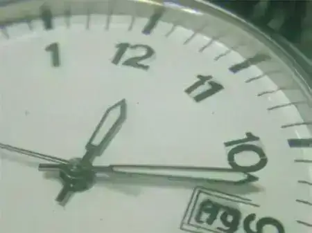

Pues buceando me he dado de bruces con este reloj, va al rebés de los demás. no sé marca ni modelo ni nada... pero por 24 euros que cuesta ya me contareis, ya sé que si feo que si birria que si tal, pero es curioso no? Buscando por reloj antihorario hay más relojes de este tipo.

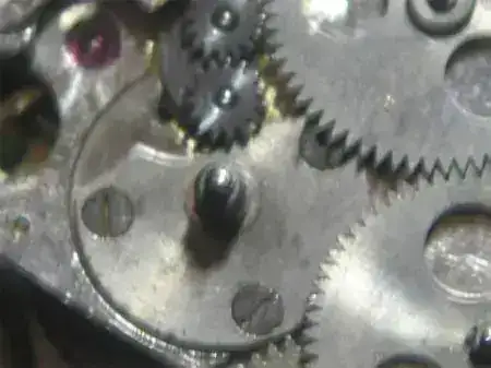

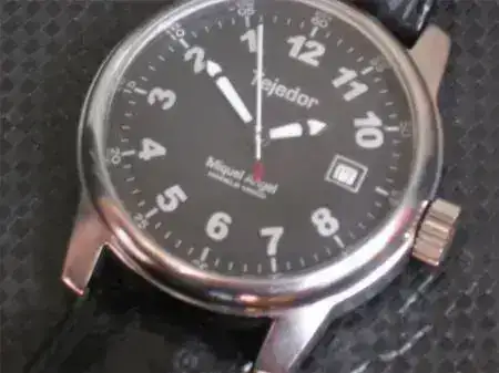

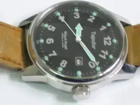

Bueno pues os voy a mostrar un poco el recopilatorioq ue he ido haciendo:
Un reloj de movimiento inverso realizado artesanalmente.
Elaborado por Bernardo Tejedor González - Relojero (c) Fecha Noviembre 2007

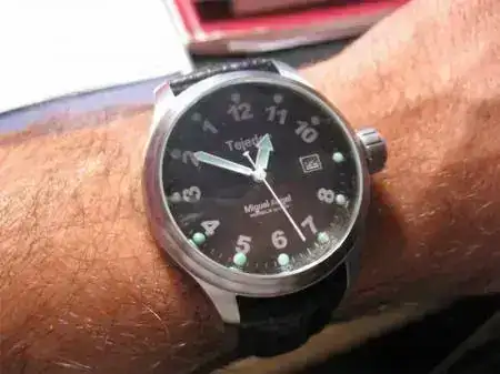

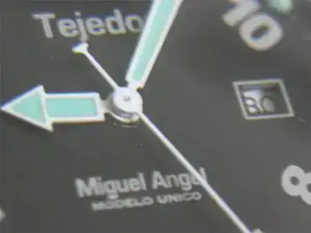

LA CAJA Y LA ESFERA​
La elección de esfera y caja para este movimiento único no pretende conseguir la perfección de las grandes manufacturas (ni mucho menos).
Es un modelo completamente artesanal e irrepetible, imperfecto pero robusto y fiable como corresponde a un ajuste completamente manual.
“Miguel Angel” es el nombre de un reloj único en el mundo. Existen tres relojes “Miguel Angel”, los tres modelos únicos sólo comparten la peculiaridad de funcionar dando la hora en sentido opuesto ya que partiendo de diferentes calibres los he modificado también de diferente manera.

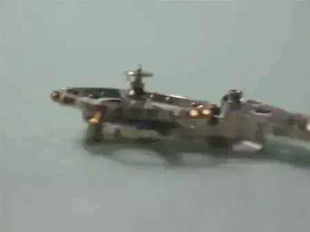

EL MOVIMIENTO​

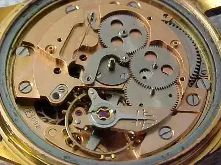

Se trata de un bonito y veterano calibre “FELSA 692” rescatado del olvido.
A pesar de su aspecto desgastado, sucio y rayado, su sencillez, robustos puentes y grandes espacios libres entre ruedas y engranajes le convirtieron en “candidato ideal” para estas modificaciones.
Fué el primero que modifiqué, resultó a la postre el más fácil de ajustar el escape y el más ingenioso.
El calibre 692 de Felsa es un movimiento muy bien terminado y con detalles de “calidad” de otra epoca .
Resulta fascinante ver un volante con tornillos de ajuste y contrapivotes en la rueda de escape, hoy en dia solo se ve en relojería de alta gama.

Esfera y caja de prueba
[/FONT]
[FONT=Verdana,Arial]
Esfera definitiva y caja de prueba
[/FONT]
Modelo 1º
[/FONT]
Modelo 2º
[/FONT]

Este es el reloj de un forero: vendedoromega:
Publicado por Carax, unos judios:
Uploaded with ImageShack.us
Y por último, como hacer para que el reloj gire al rebés del forero P.Izquierdo:
El dispositivo que consigue convertir los impulsos eléctricos en movimiento de rotación . Es el motor paso a paso y esta formado por:
La bobina, el stator y el rotor.
La Bobina, se fabrica con hilo de cobre muy fino de 20 ó 30 micras y el numero de vueltas es al rededor de 10.000. Tiene un nucleo metálico para unirla al stator y dos terminales para conectarla al circuito.
El Stator, esta hecho con un material ferro-magnético de fácil indución magnética.
El Rotor, esta formado por un imán permanente de forma cilíndrica.
Funcionamiento del motor paso a paso
Cuando la bobina es recorrida por un impulsp eléctrico de un sentido determinado(por ejemplo un impulso +) se crea en el stator un campo magnético con polaridad N-S. Por efecto de atracción y repulsión el rotor se ve obligado a efectuar un giro de 180º ( al llevar un piñón, arrastrará el rodaje)
Al segundo siguiente, recibira otro impulso en sentido contrario, es decir sera un impulso negativo, la polaridad del statro será S-N y el rotor volverá a efectuar otro giro.
Bueno despues de ete rollo vemos que si desposicionamos el stator el rotor nos girará en sentido contrario.

Solo hay que desplazar o modificar ligeramente el estator.... no tiene mucha ciencia
