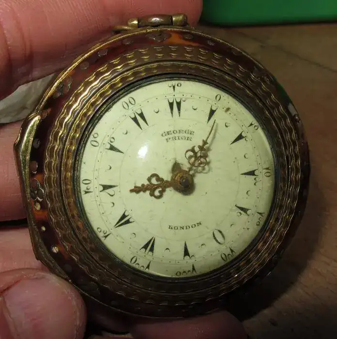

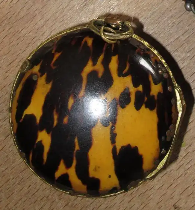

Hola. Si alguien puede decirme algo sobre este reloj se lo agradecería. No he encontrada esta marca en el buscador, y no se si es una patata o si tiene algo de valor como pieza de colección. Gracias

Hola, pilum. Bienvenido al foro.
Sería importante ver el mecanismo de tu reloj.
En TREASURENET encontré que un miembro del foro, identificado como crankyolman22, adquirió un George Prior en caja de plata, y comentó:
WOW!!!
That is an AWESOME FIND!!! At a glance it is a triple cased verge fusee. Probably English but may be French. One case has real tortoise shell and The metal should be silver. It would have been custom made so may never have been hallmarked. It also is probably more than 200 years old or right at it! To still have the triple case is rare in itself! This is a very special watch! WAY TO GO!
I Just checked my book and George Prior was listed as a London watch maker from 1800 to 1830. The design of this watch looks older to me. It would help to have a view of the movement back, as well as from the side.
El enlace es el siguiente: https://www.treasurenet.com/threads/george-prior-pocket-watch.166416/
Por su parte, Christie's presenta un George Prior de oro de 18K para el mercado turco, así:
George Prior. A fine and small 18K gold and enamel triple case verge watch, made for the Turkish market
SIGNED GEORGE PRIOR, LONDON, NO. 41'412, STAMPED WITH LONDON DATE LETTER FOR 1810
El enlace de Christie's es https://www.christies.com/lot/lot-george-prior-a-fine-and-small-18k-5430990/
Si es auténtico, tienes un reloj fabricado por George Prior, de Londres, para el mercado turco, de la primera mitad del siglo XIX. Ver la maquinaria y los punzones que pueda tener ayudarían mucho para estudiar tu reloj. Parece que tienes una muy buena patata. Disfrútala.
Jaime
P. S. The New York Times, en su página Fashion & Style, incluye un artículo titulado "Watches Made for Ottoman Market Draw Big Interest", firmado por Sonia Kolesnikov-Jessop y publicado el 20 de febrero de 2012. Menciona a George Prior como uno de los relojeros que se especializó en ese mercado. Este es el enlace:
Interesantísimo, muchas gracias. Ni siquiera me había dado cuenta de que los números eran "raros". En cuanto a destriparlo, lo había intentado, pero no ha habido manera de saber como se abre...
Hola, este reloj es autentico, lleva tres cajas, la primera de carey luego una de plata y despues otra con la maquina en el interior, para abrirlo tienen un pulsador las dos primeras, la tercera sobre las seis tiene una muesca y despues sobresale una varilla y al apretar sacas la maquina, es una pieza buena, es tuya o la tienes para vender, reparar..
Un saludo Jon
He visto el pulsador, pero aún asi no he podido, tampoco he querido forzar. Mañana veré de intentarlo de nuevo. El reloj es mio, lo heredé de mi padre que en una época de su vida le dió por coleccionar relojes antiguos de bolsillo, por algunos documentos veo que algunos los adquiría en la sala de subastas DURAN, de Madrid, a principios de los años 70. Este en concreto no sé de donde lo debió sacar..
Pues tienes una buena pieza, pilum. A cuidarla.
Para que tengas una idea del movimiento que encierra esa papa de carey, pulsa aquí:
http://www.ebay.com/itm/Antique-George-Prior-silver-pair-case-Verge-Fusee-watch-chain-Ottoman-1820-RRR-/220816491552?pt=Pocket_Watches&hash=item3369b04420
Debes proceder con cuidado al abrirla. No forzar nada. En caso tal, mejor acudir a un relojero viejo, conocido.
Jaime
