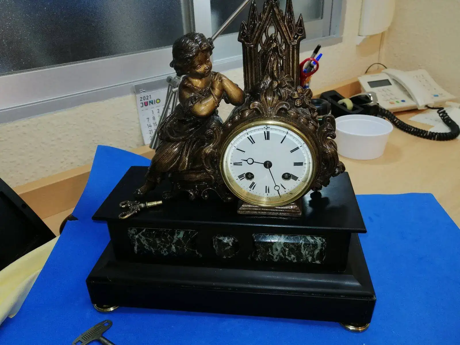

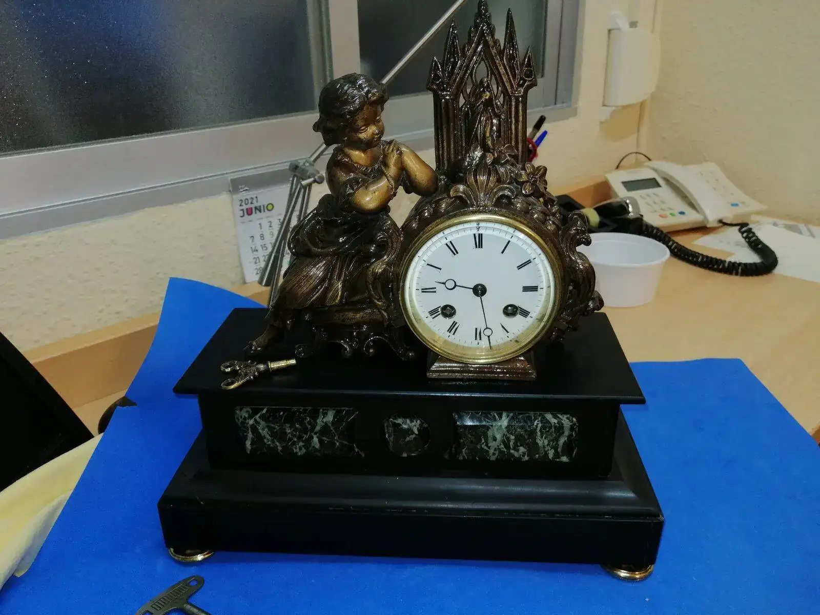

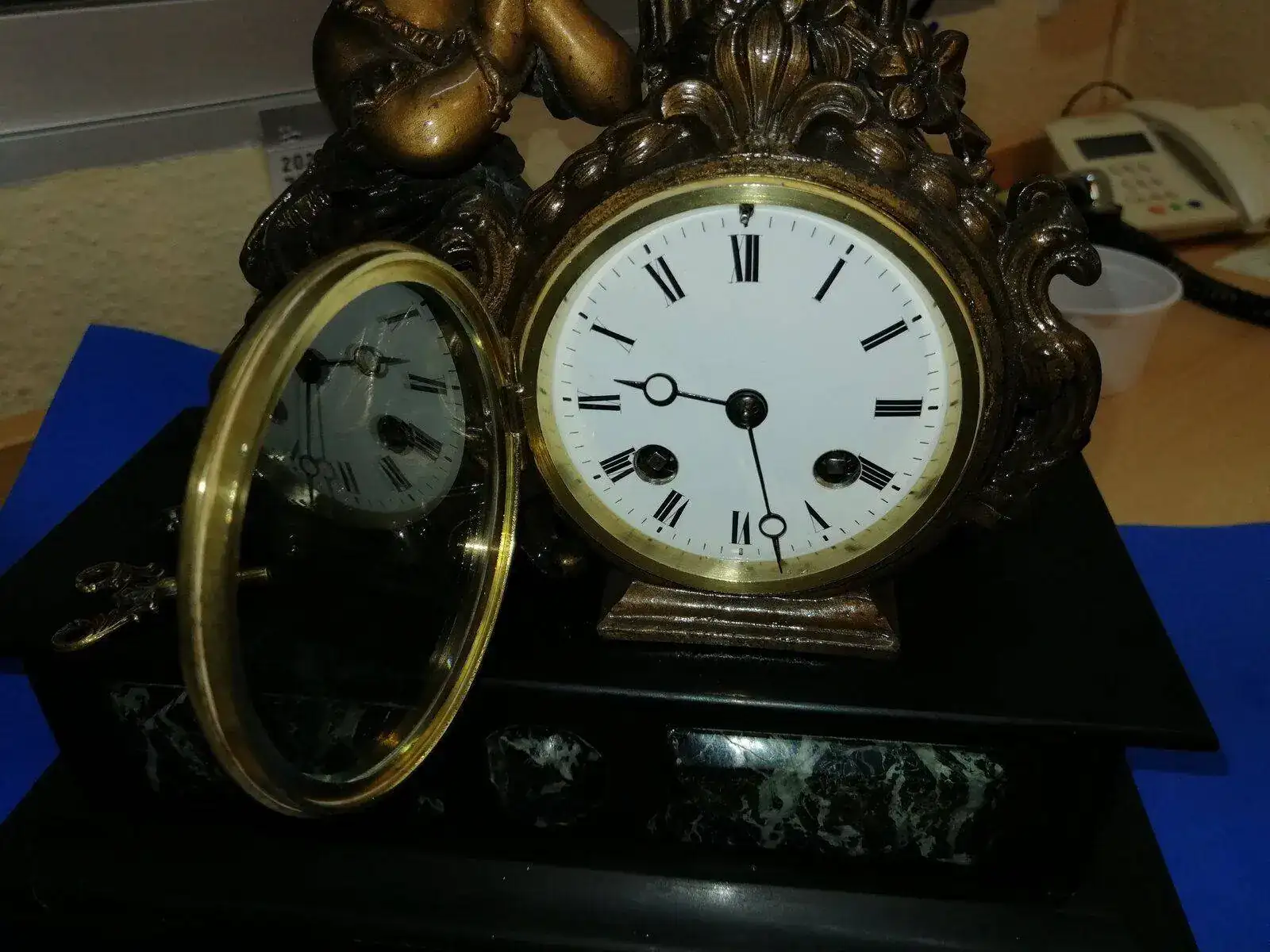

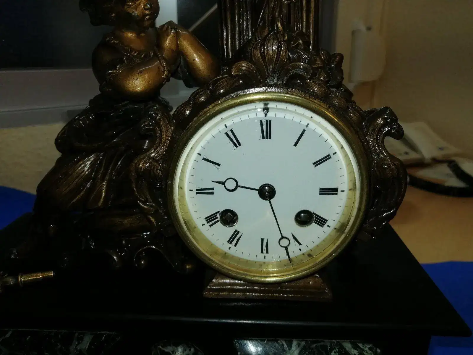

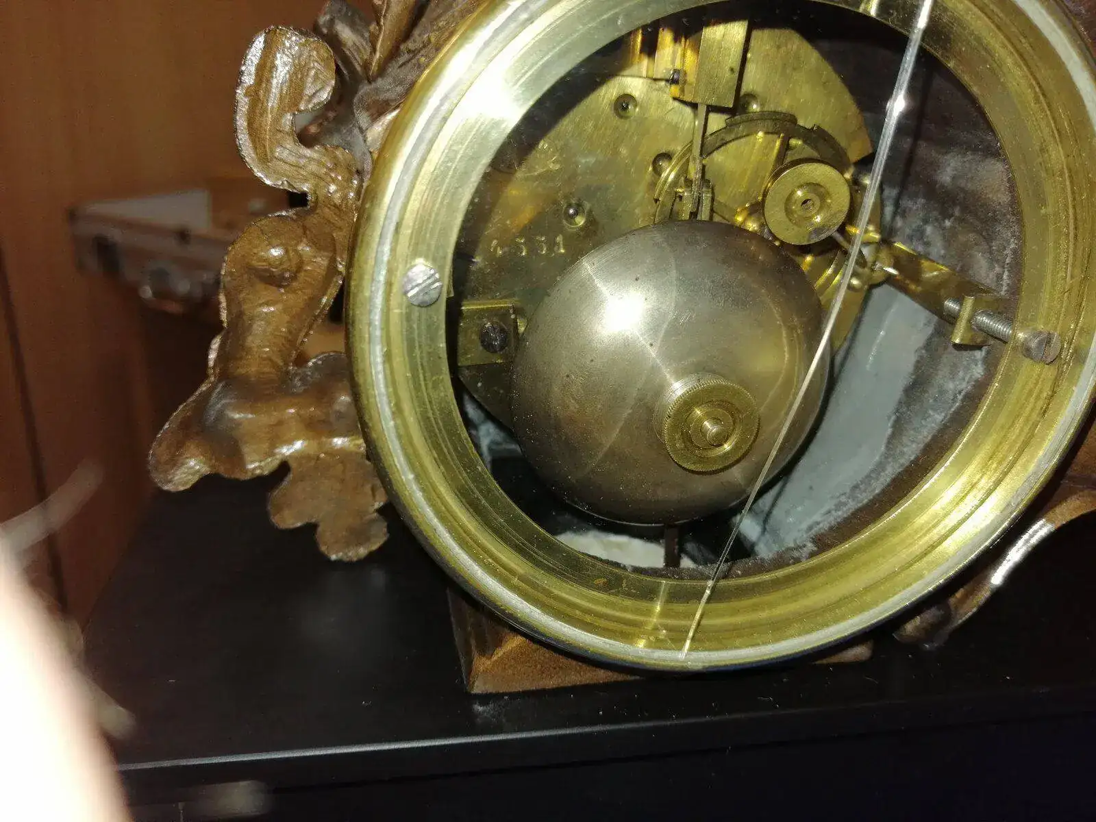

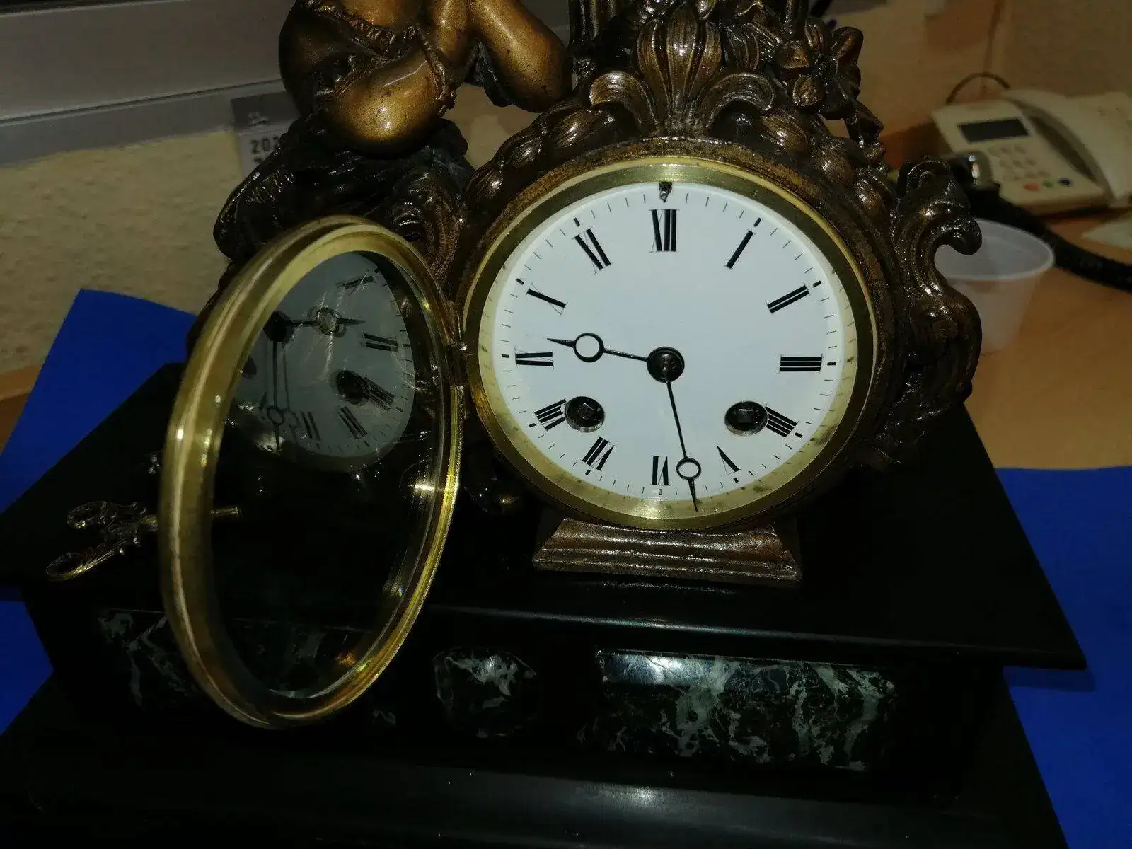

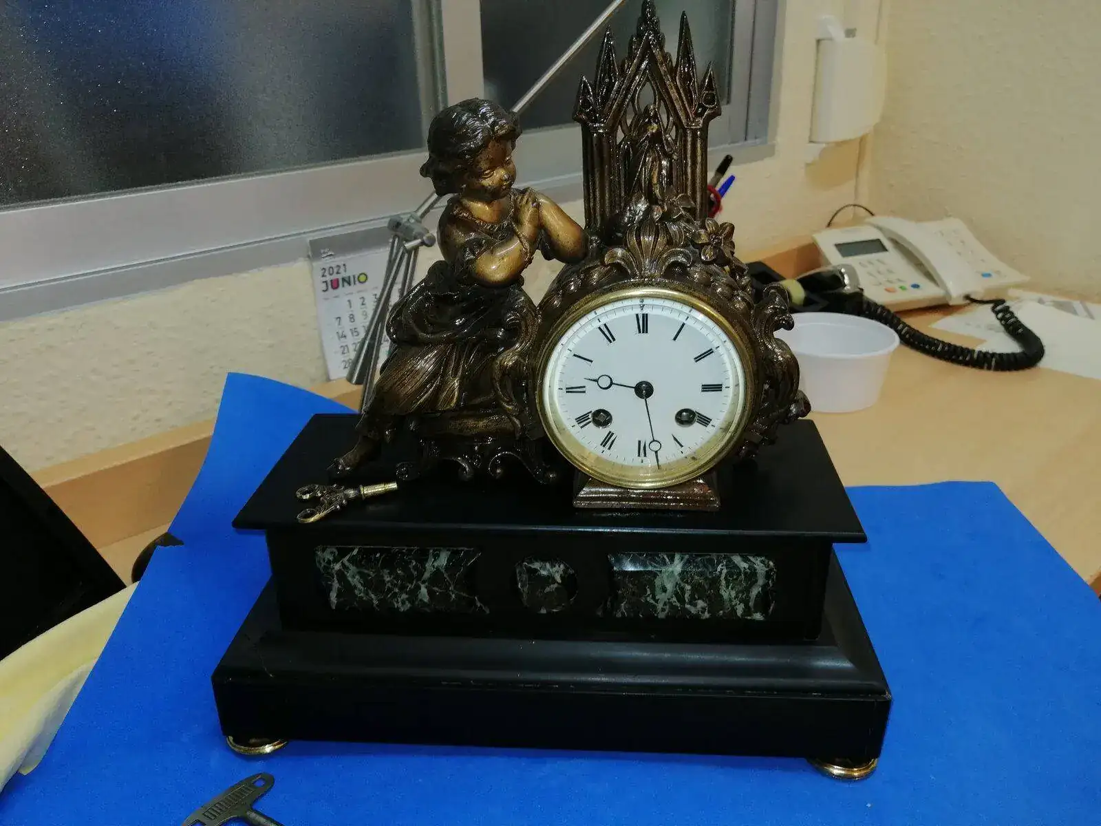

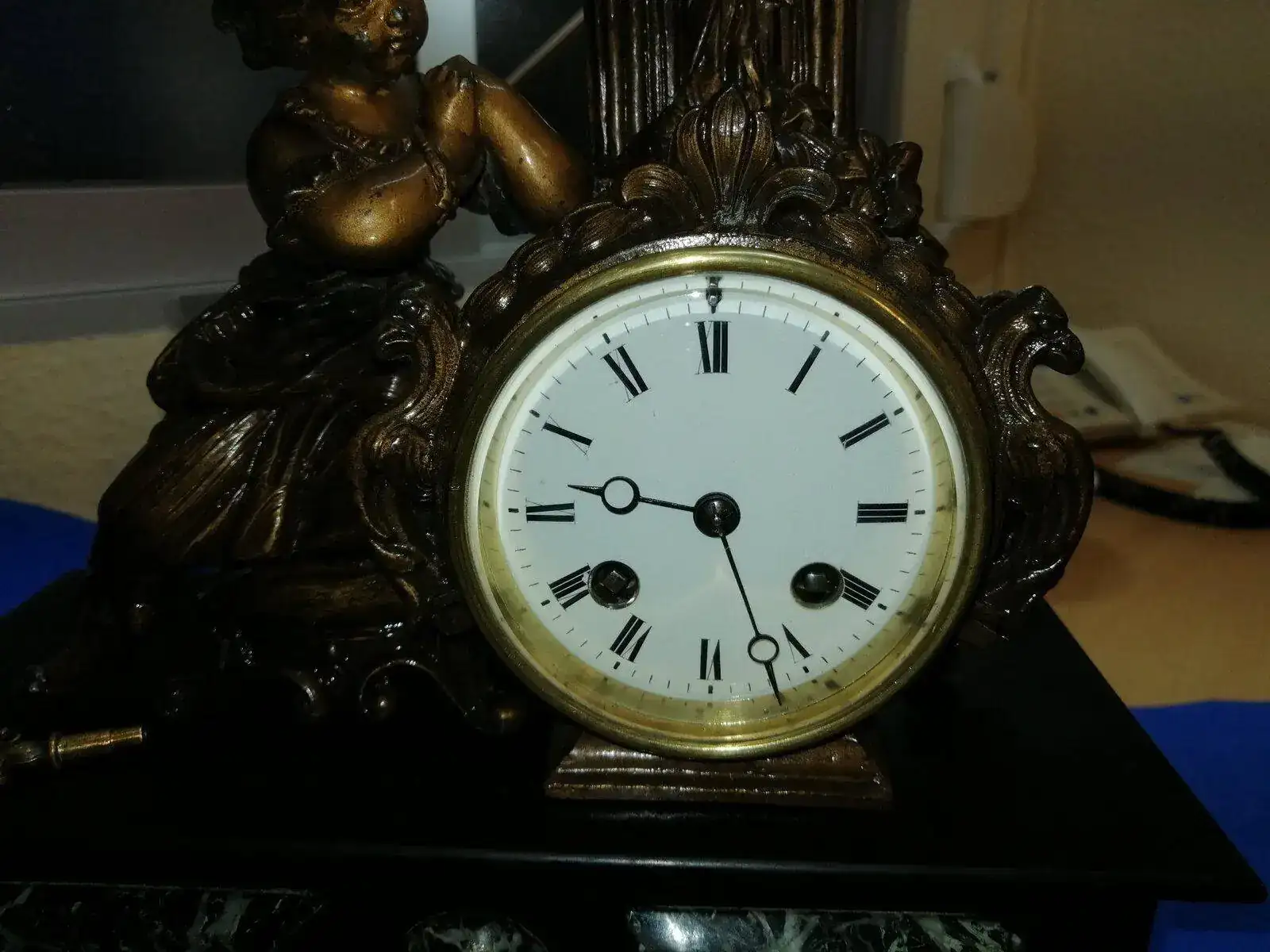

Pues bien ya esta en marcha, falta afinarlo, todo ok. Bueno el cristal de la trasera estaba partido, no se donde me lo podrán cambiar de momento se queda como está, gracias a todos por vuestros comentarios, un saludó

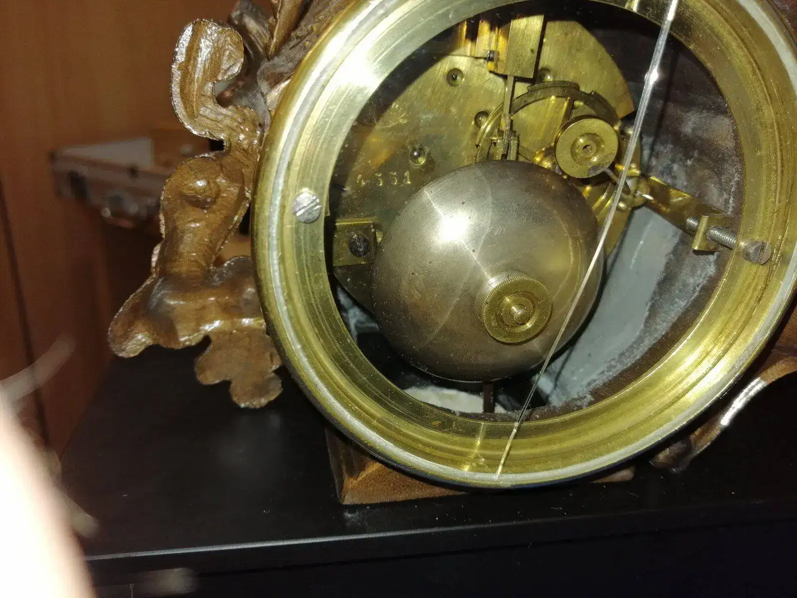

Pregunta en una cristalería y le llevas el viejo a ver que te dicen, igual si te pueden hacer uno igual. No creo que estando por detrás tenga viselado.
El problema que veo es que parece que este engastado, no se como sacarlo y como meter el nuevo
Saca los tornillos de sujección, y mira a ver si detrás tiene unos puntos de soldadura de estaño.
No estoy seguro tendria que mirarlo bien, pero no me a parecido ver soldaduras, mas parece como a presion, no me atrevo a tocarlo por si lo rompo a un mas, esperare a ver si alguno a cambiado alguno y me dice como, gracias de todos modos mirare lo de las soldaduras, gracias Cacike.
ese cristal entra a presion
seguro te lo cambia un cristalero por poco dinero
Hola,
en las tiendas de fornituras suelen tener esos cristales.
Su colocación en el caso de la puerta trasera es sencilla, yo lo he hecho un par de veces calentando el bisel con agua hirviendo,
En pequeño cazo introduces el bisel en el agua hirviendo, lo sacas con unas pinzas, lo manejas con un paño y gracias a la dilatación del bisel se introduce el cristal. Una vez se enfria se queda perfectamente anclado. Es sencillo siempre que hayas adquirido medido bien el cristal que necesitas.
Te paso un hilo en inglés donde se explica.
https://mb.nawcc.org/threads/replacing-glass-on-a-french-clock.77915/
Reacciones: JOACHIM
Hola,
Como que en inglés no entiendo, pero si es asi lo calentare primero para sacar el cristal rajado y asi tendre la referencia de la medida, para que me corten uno muevo, pero mucho tendra que dilatar el metal, bueno probare aver que pasa, pero tu dices que lo as hecho varias veces?
