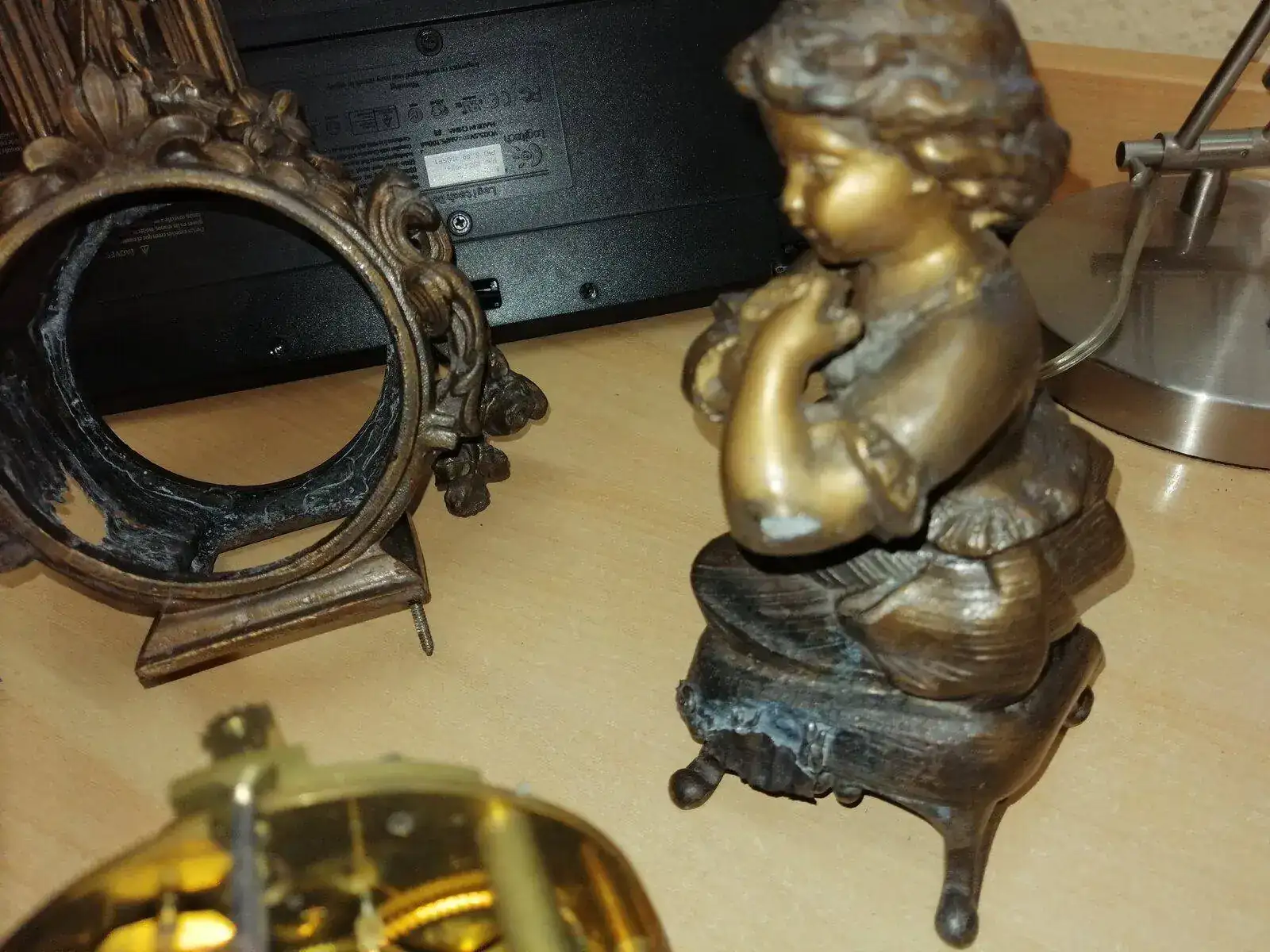

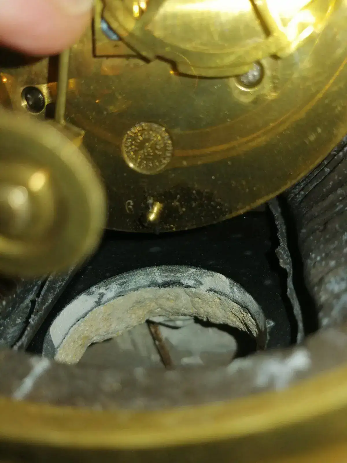

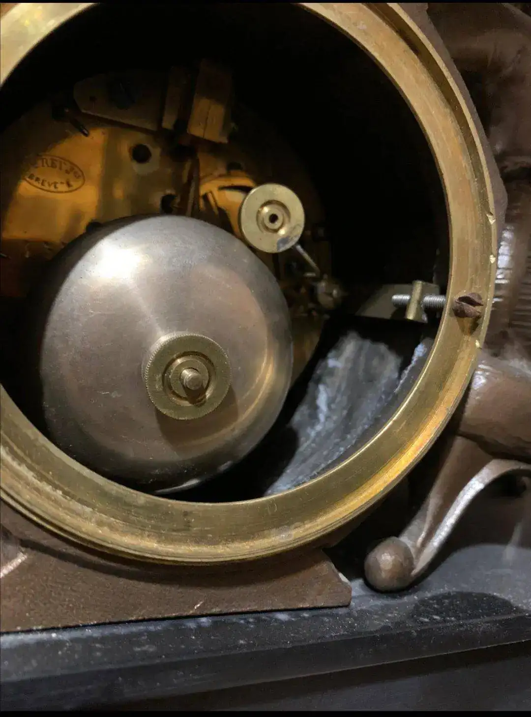

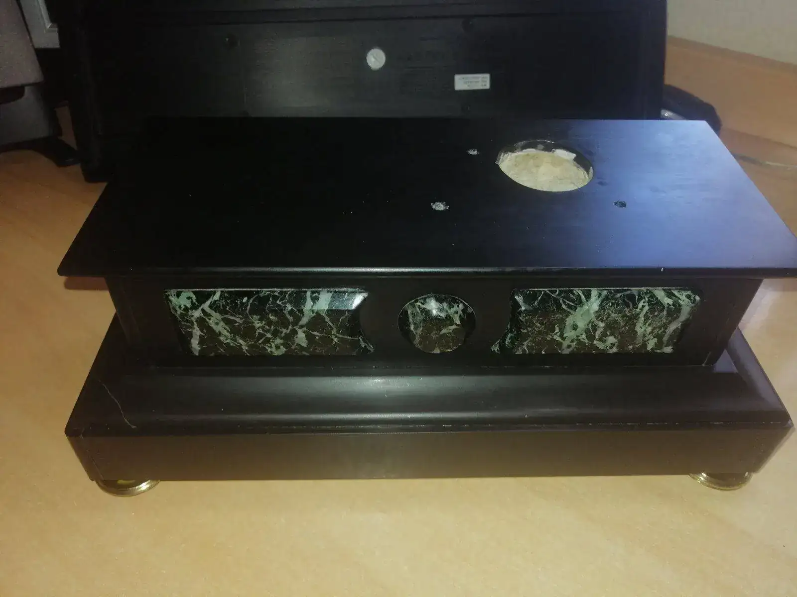

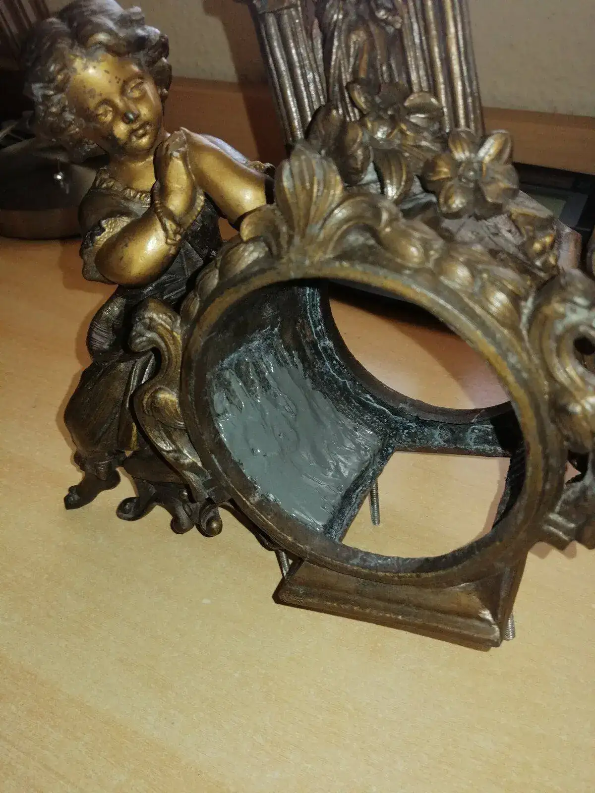

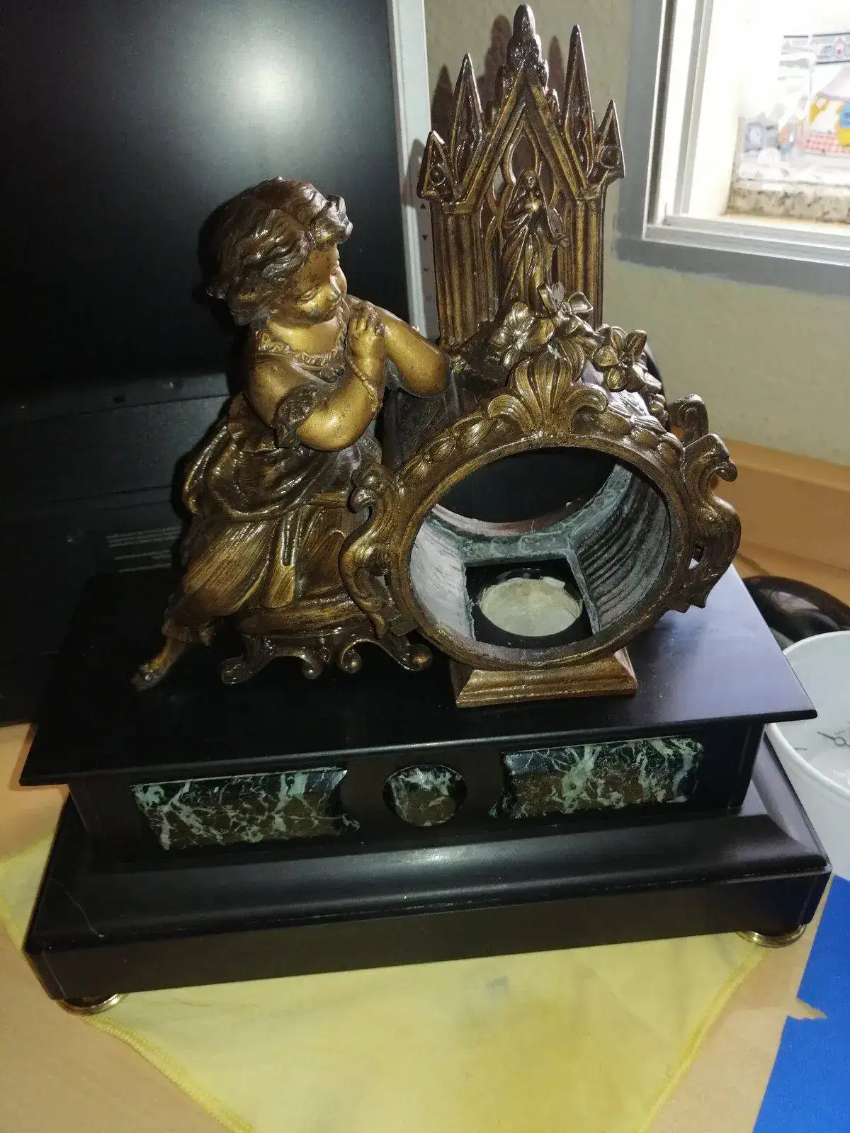

Hola a todos, perdonar hace tiempo que no entro en el foro, no por falta de ganas pero por razones de salut no he podido, bueno son cosas personales.

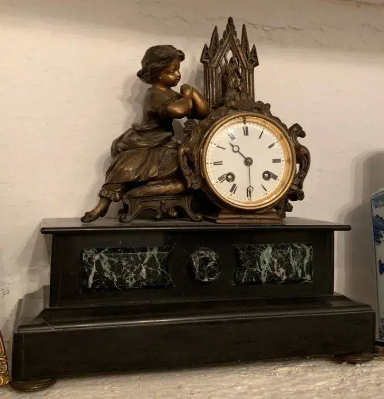

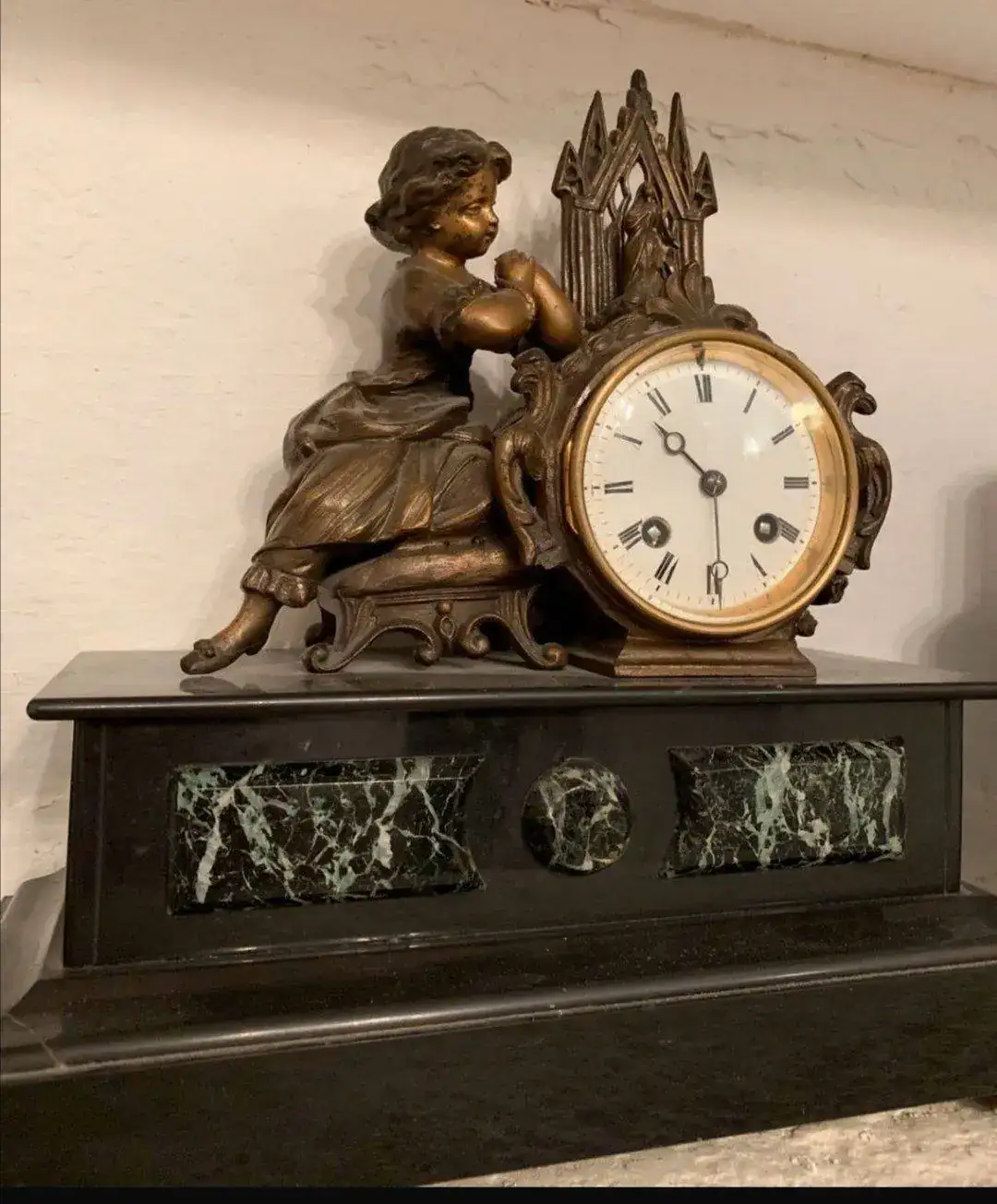

Queria subir algunas fotos de una nueva adquisición, he comprdo este reloj por que queria tener uno con maquinaria paris, queria saber vuestra opinión, y si pudiera ser algun consejo de como hacerle una limpieza y aceitado, al igual forma de como limpiar la figura y el mueble con las piedras, gracias y un saludó

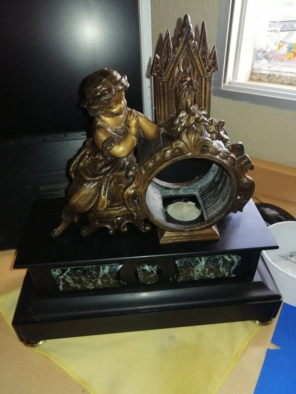

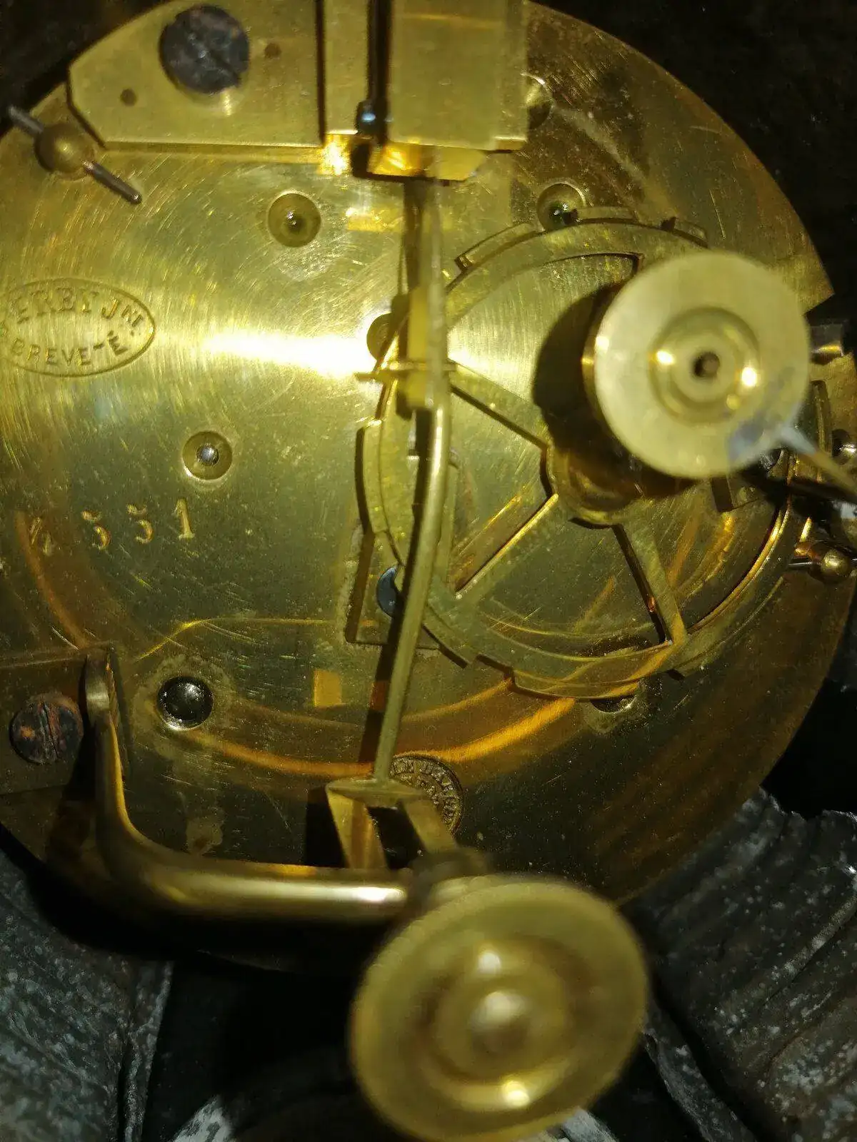

Aunque las figuras, que parecen de calamina, son muy ingenuas, la base de mármol belga con incrustaciones en mármol verde es muy interesante. Podría tratarse de una máquina de parís de la última década del s. XIX. Lo interesante es que, parece que la suspensión es "Valet", un sistema de regulación que intentó desbancar las suspensiones "Brocot" sin éxito.
El problema es que no se sies una maquina paris o no, soy novato en estos menesteres y me gustaria saver si lo que he comprado vale la pena o no, me gustaria que formara parte de mi colección si es un paris. Bueno espero vuestras respuestas gracias

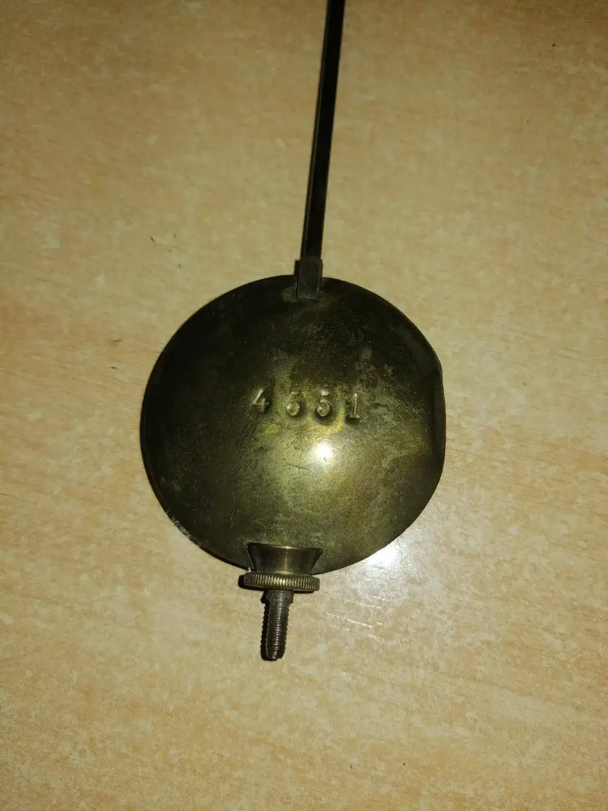

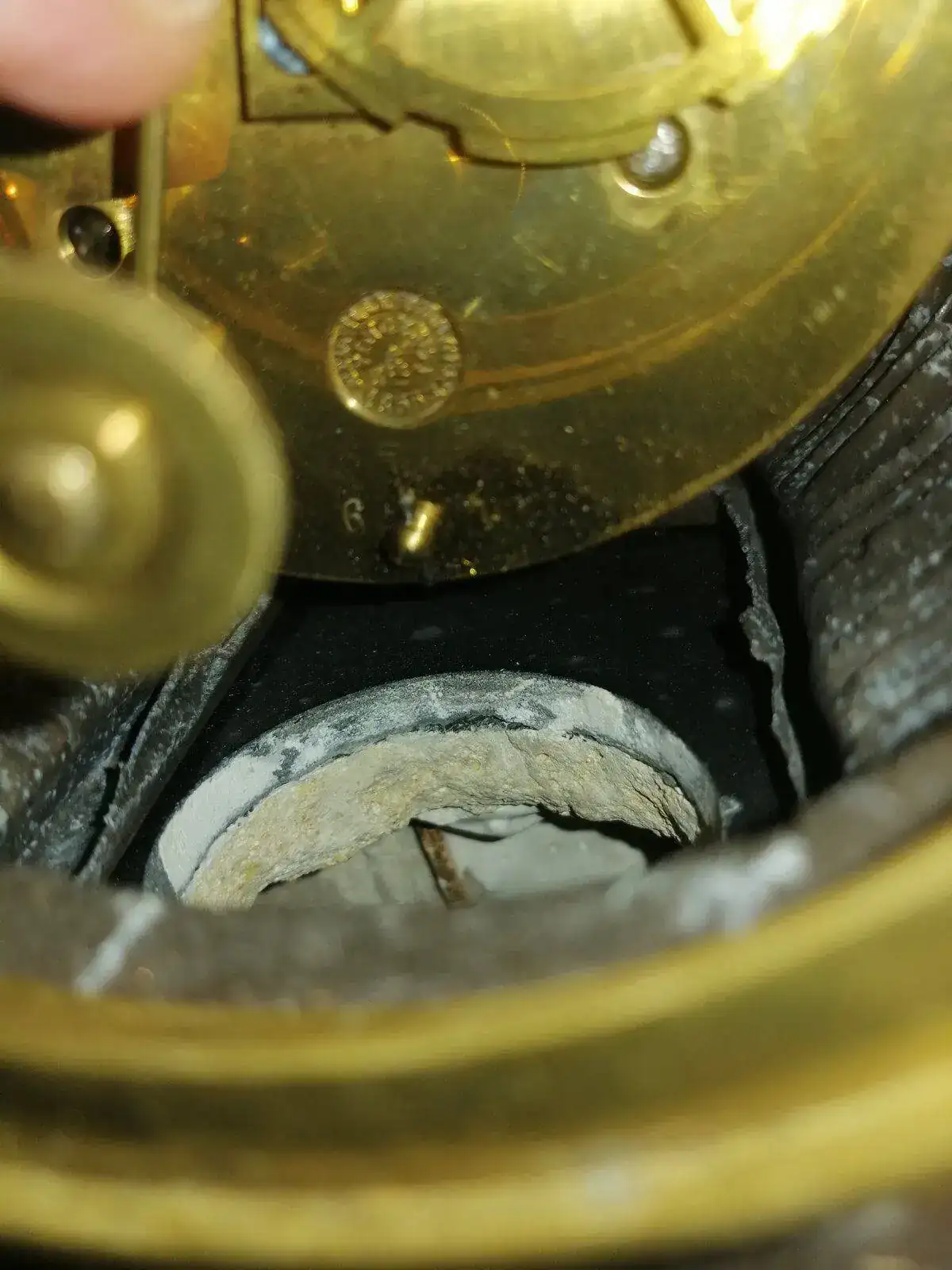

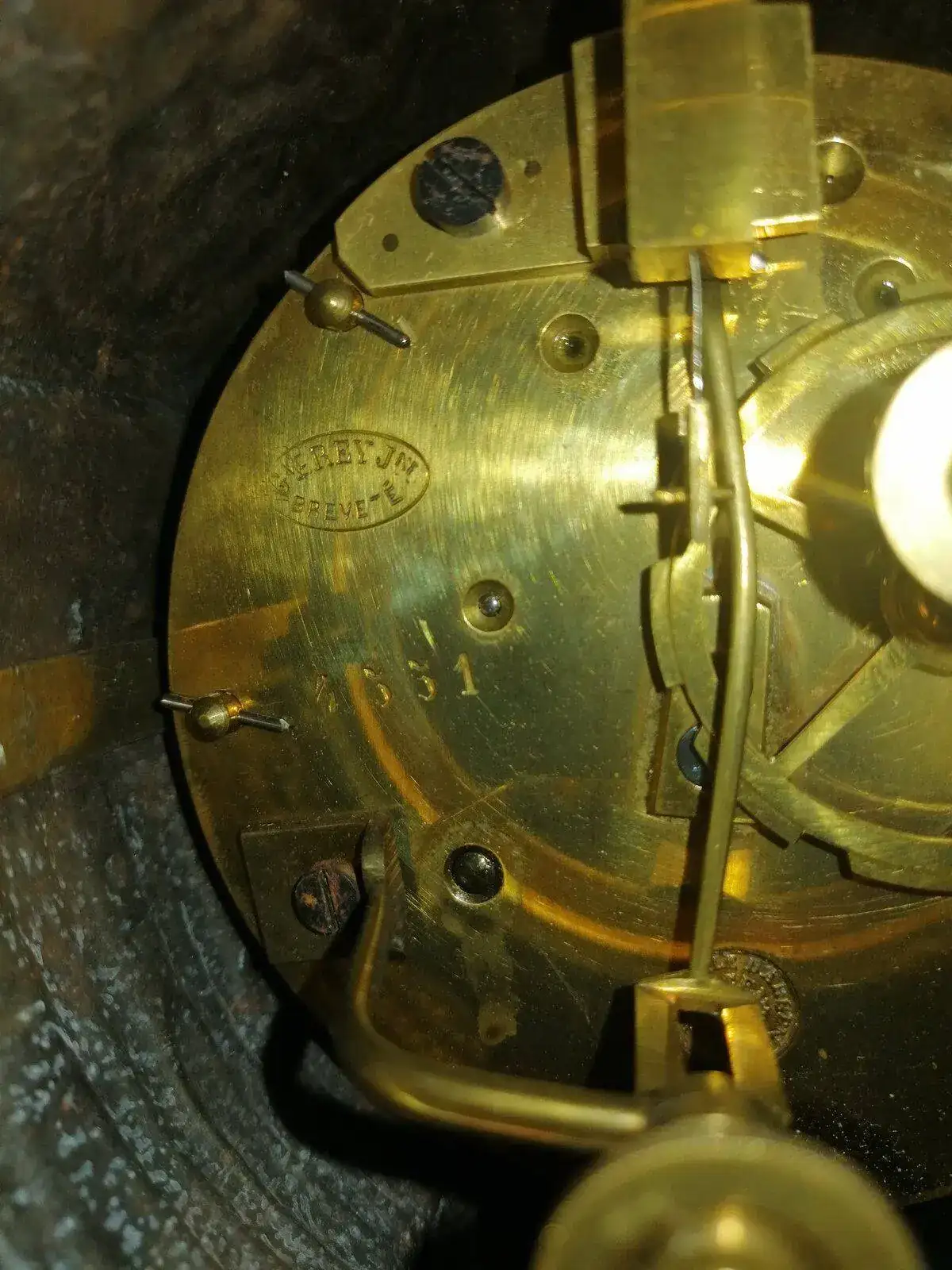

Os dejo alguna foto mas por si os sirve de algo, el pendulo lleva una numeracion qie coincide con la pletina, en cambio en la llave pone germani. Bueno aver si desmonto la maquina y pudo ver mas cosas, gracias a todos de antemano

Si lo que quieres es tener un reloj con máquina París, ya lo tienes. Esta es la típica maquina París. Todo aficionado a la relojería gruesa reconoce la típica maquina París, pero nadie es capaz de dar una definición exacta para poder afirmar o excluir que una máquina es de este tipo. Incluso en libros de relojería la definición que dan es tan ambigua que cualquier máquina de relojería gruesa construida en Francia durante los siglos XVIII y XIX puede considerarse que es de este tipo.
Si alguien conoce una definición precisa con la que se pueda afirmar o excluir que una máquina es París, estaría bien que la pusiera aquí.
Reacciones: hgmmora
La llave para dar cuerda, no nos dice nada, únicamente que en algún momento, la llave original se extravió y la han sustituido por otra, procedente de alguna máquina alemana con el mismo calibre.

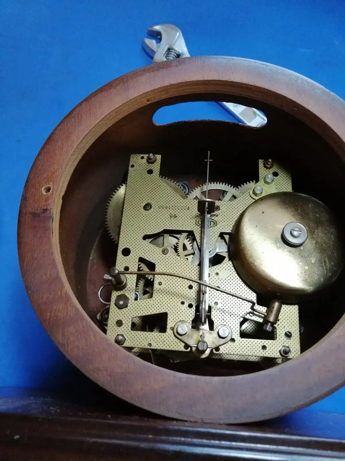

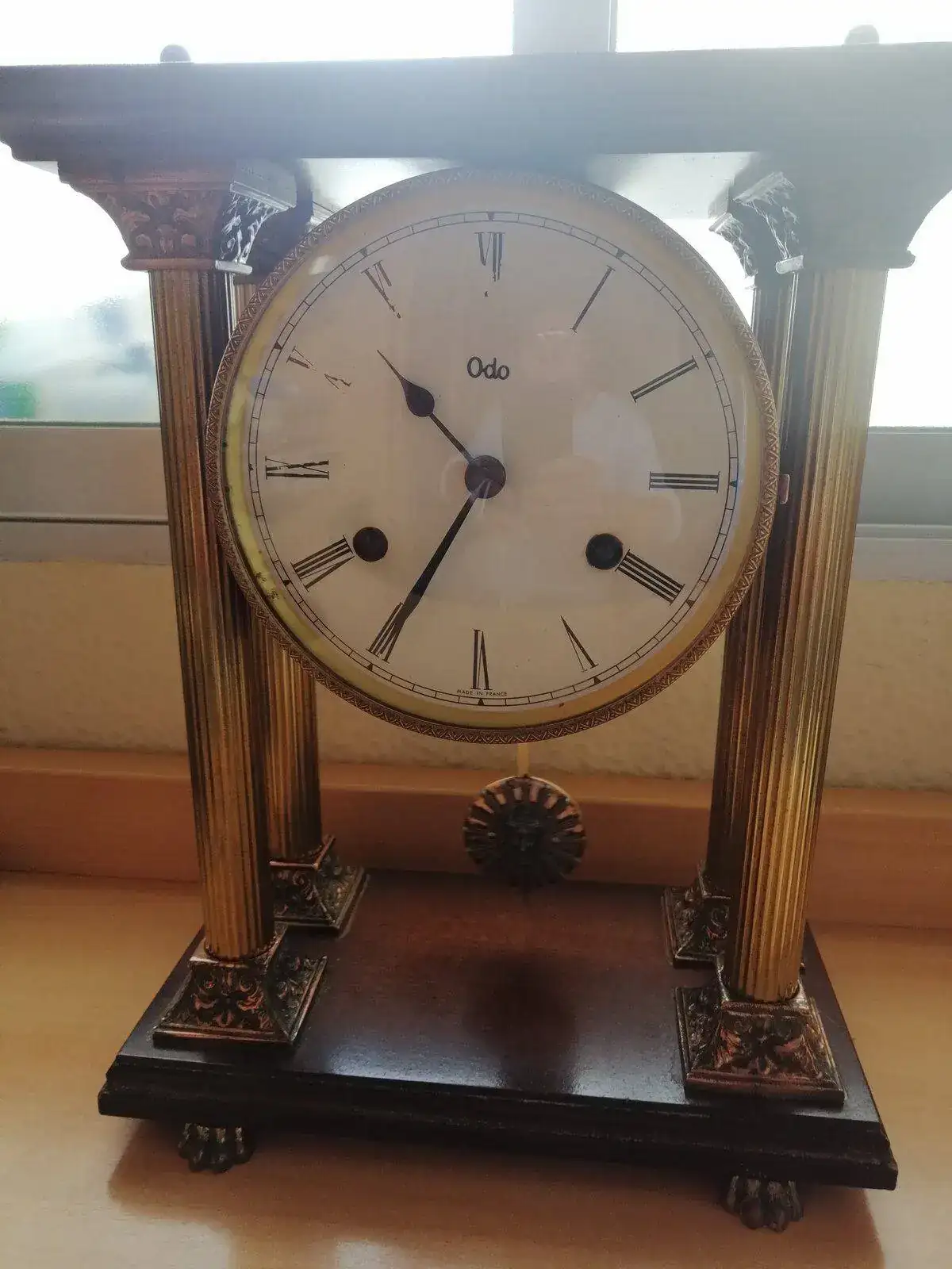

La confusion la tenia porque tambien tengi un reloj de los que creo llaman de columnas que tambien tiene maquina paris pero no es igual, de ai es mi confusion
La máquina de este último reloj no es París, es de peor calidad y bastante moderna.
La máquina parece alemana (o podría ser china) y muyyyyyy moderna, y estética muyyyy manierista. Esa estética no me dice nada.
Las primeras imagenes son de una maquina Paris de una gran calidad casi todas ellas por no decir todas .Las ultimas imagenes son de una maquina de fabricacion francesa marca ODO ya desaparecida.

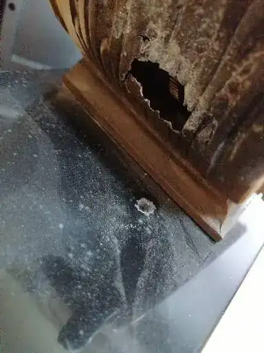

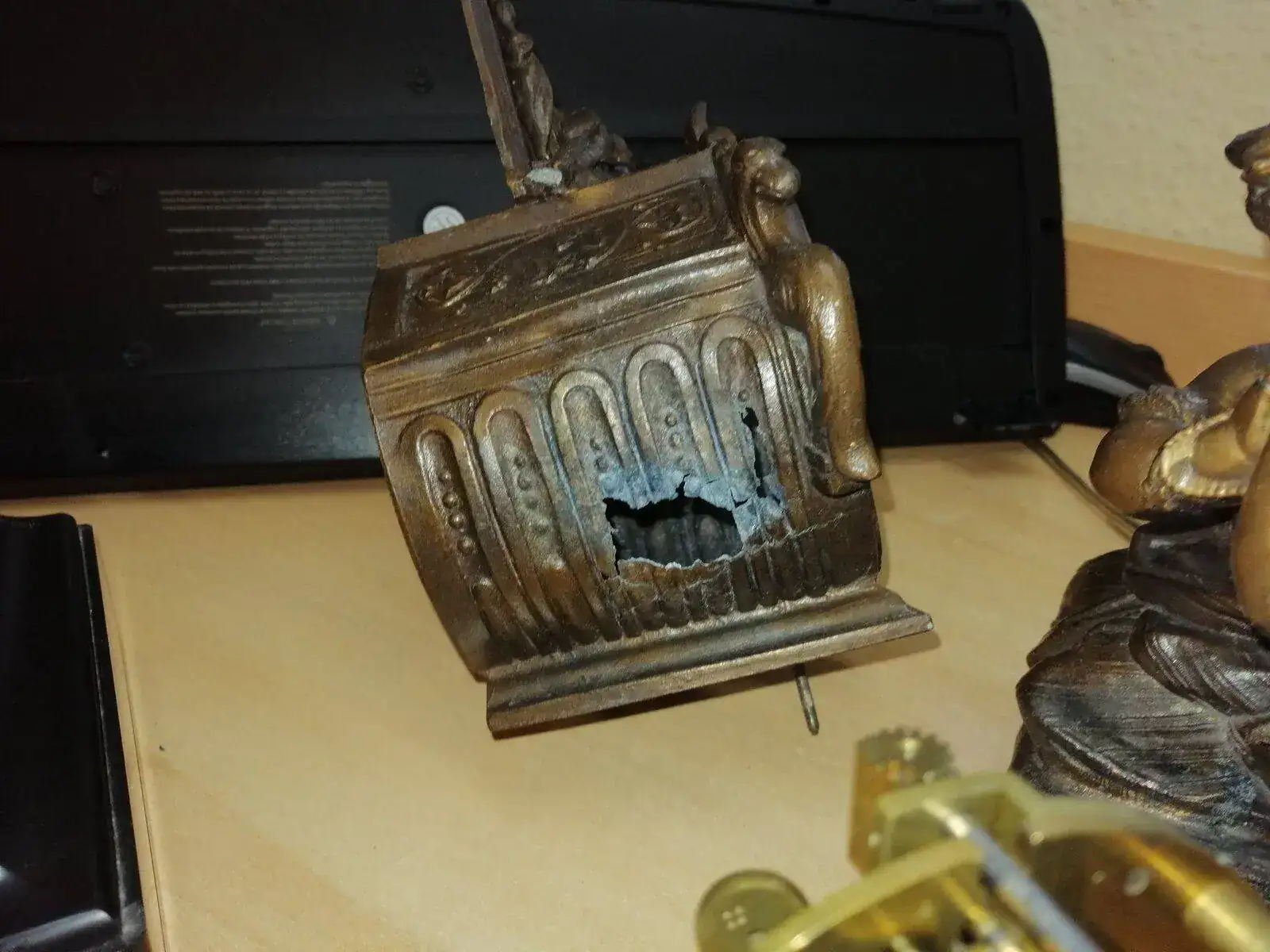

Gracias por vuestras respuestas, ya lo desmonte todo, la maquina se ve limpia, la limpiare un poco y aceitare, las figuras estaban rotas y ya las repare, ahora quiero pulir el marmol, y cambiarle el cristal de la parte trasera, montar y a funcionar otra vez, cuando lo termine ya os pongo unas fotografías, gracias a todos y un saludó

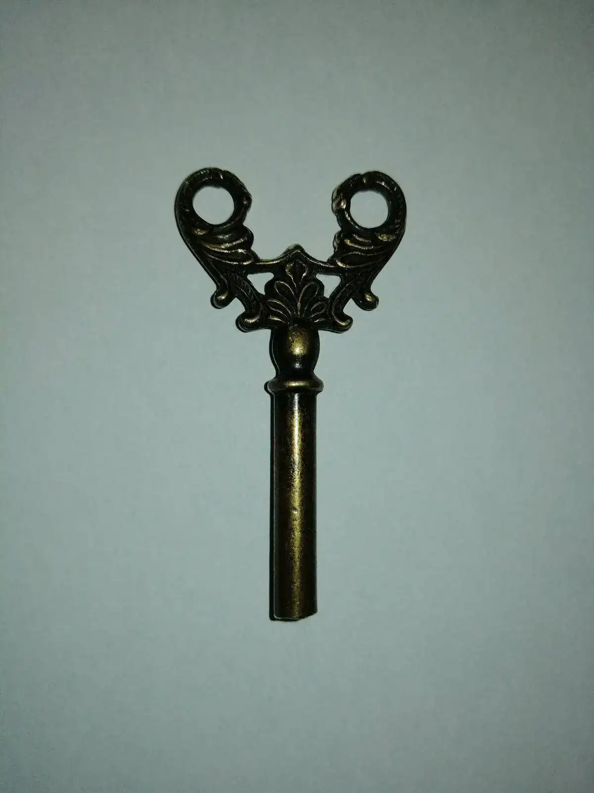

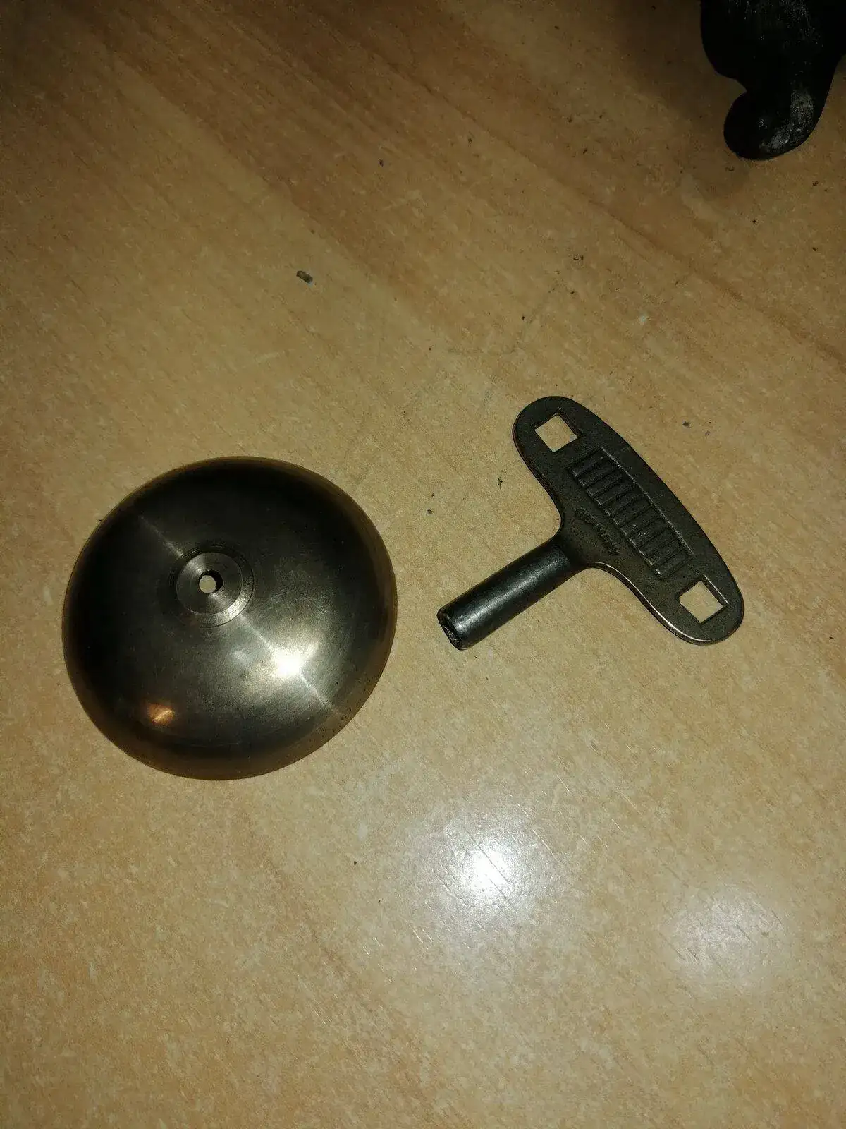

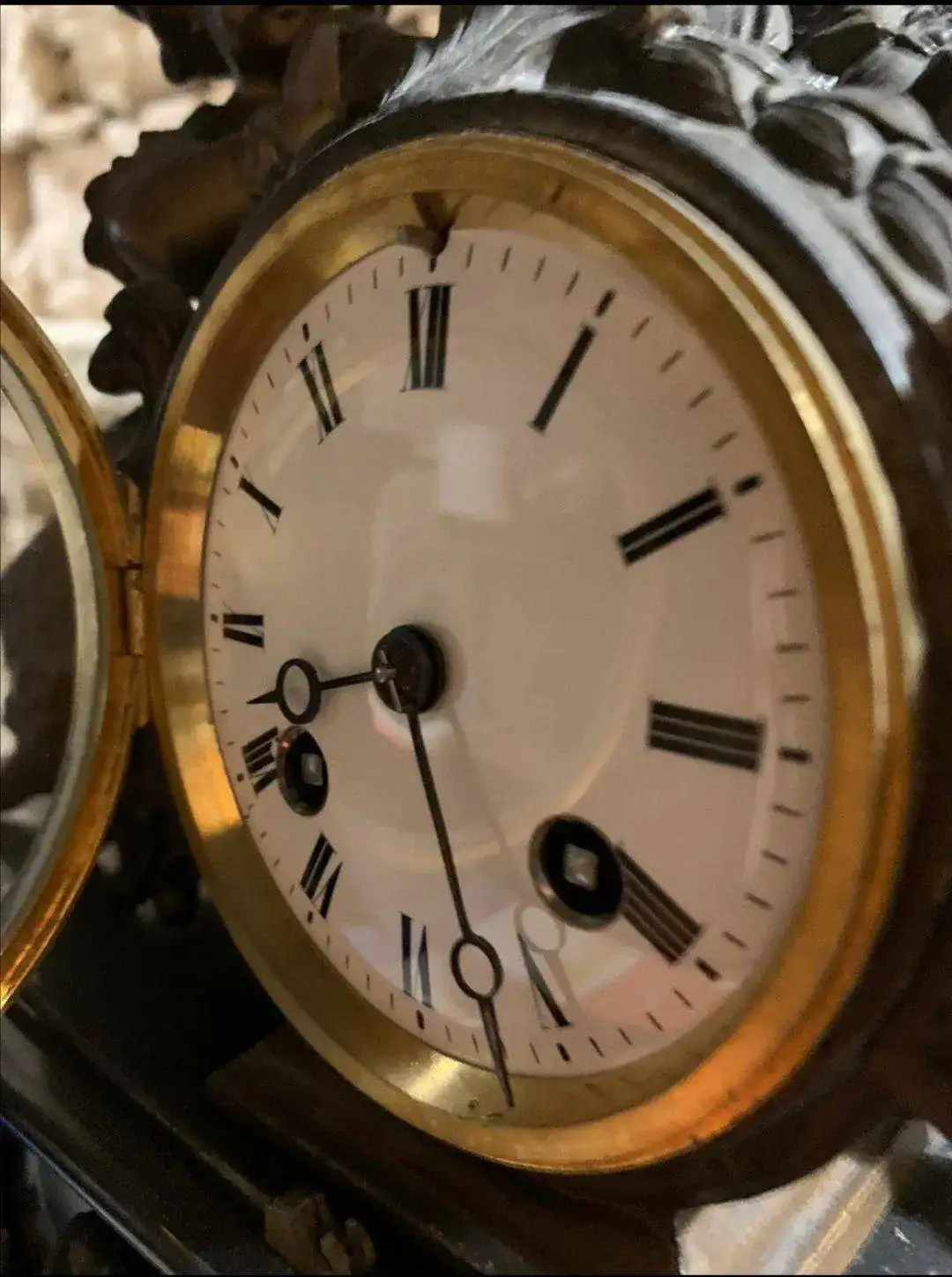

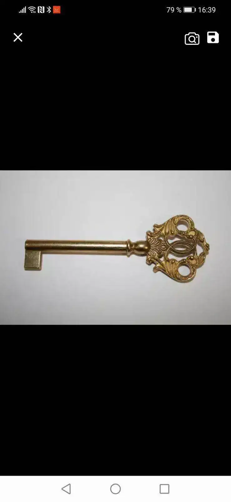

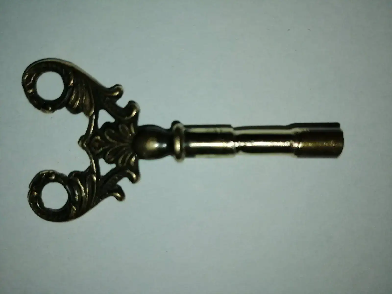

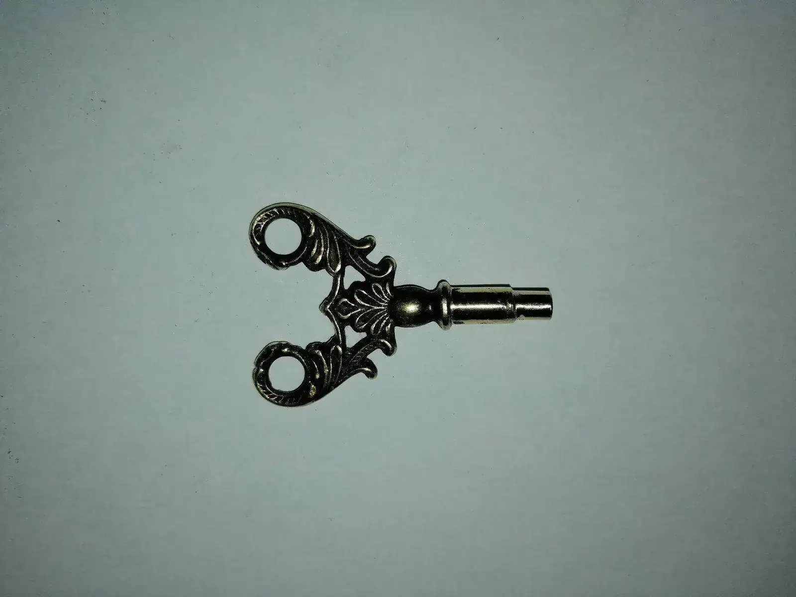

Tenia otra pregjnta que hacer, la maquina lleva en la parte de arriba de la esfera un pivote cuadrado supongo que es para adelantar o atrasar la marcha, como se le da marcha, hay alguna llave especial? No se si en alguna casa de fornituras tendran y comprarla, o tendre que hacermela yo.
marcha.. es para el ajuste fino del tiempo
puedes comprar una llave de reloj de bolsillo, van perfectas
Ok, gracias tonito, creo que tengo una llave antigua de armario, igual pruebo a hacerla yo.
son muy baratas y van de fabula
Pues, tomare las medidas del cuadradillo y del diametro del agujero donde entra la llave y me acercaré a la casa de fornituras aver si tienen, gracias

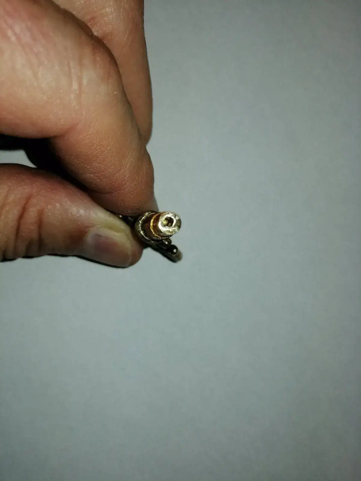

medida del cuadradillo
El bastago cuadradilo, tiiene una medida de 1,5mm y la circunferencia del agujero de esfera por donde sale es de 2,5mm.

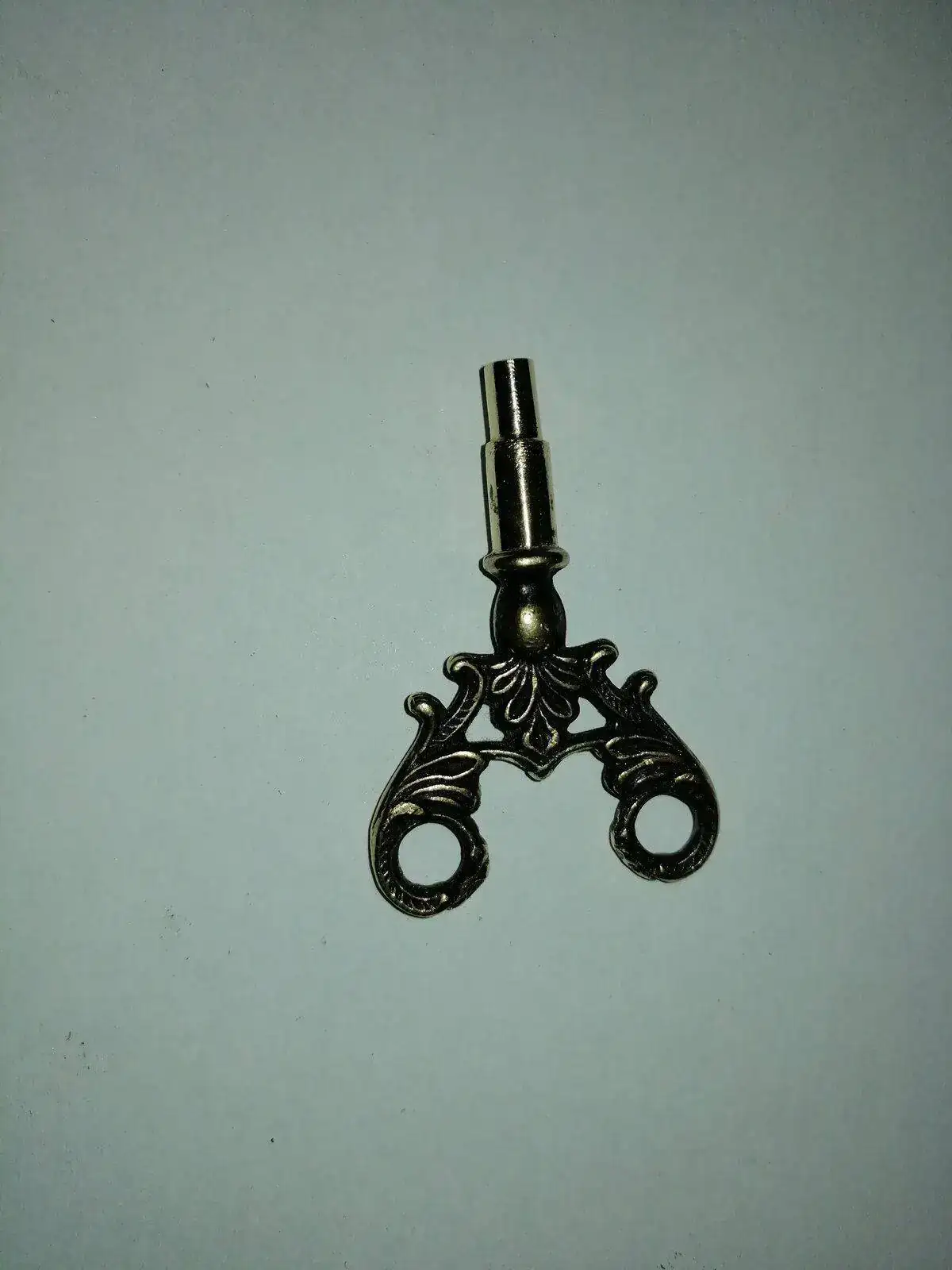

Pues bien, ya estoy de nuevo aqui, ya me fabrique la llave para el ajuste fino del reloj, os subo unas fotos, ya la probé y va de maravilla, perfecto, ahora lo unico que me falta es pulir la peana de mármol que no se todavía como hacerlo, ya investigare por la red a ver que encuentro.

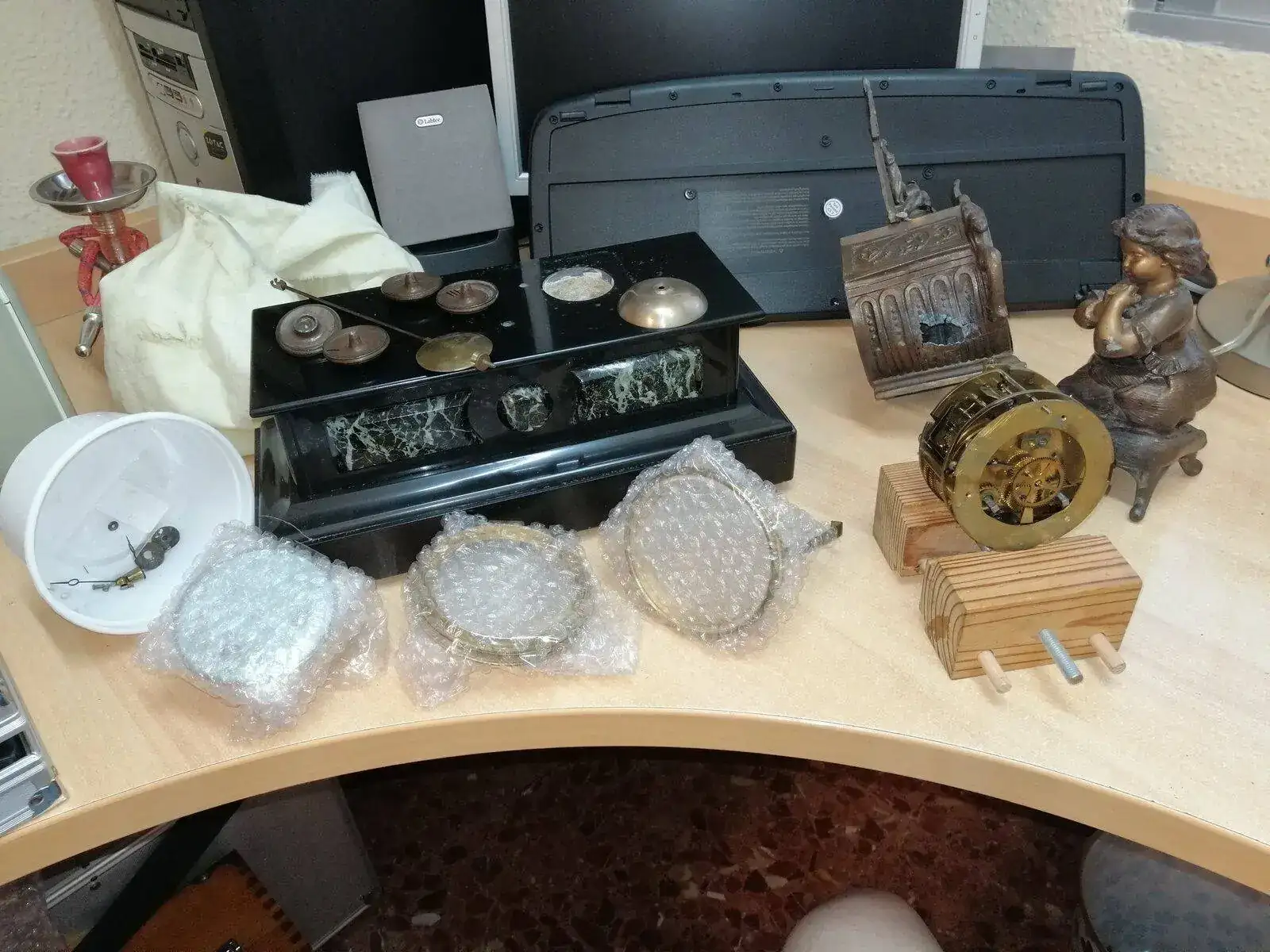

Peana y figuras reparadas, limpias y preparadas para recibir la maquina, me falta limpiar engrase y mantaje, de momento todo bien.

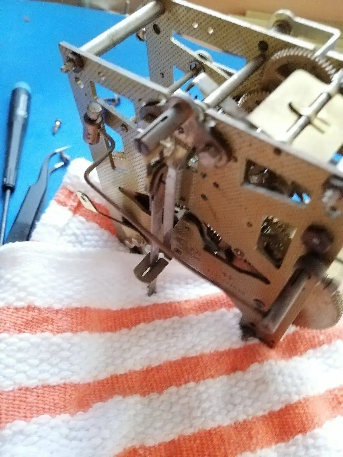

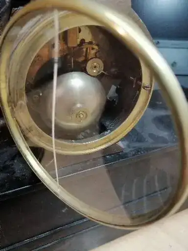

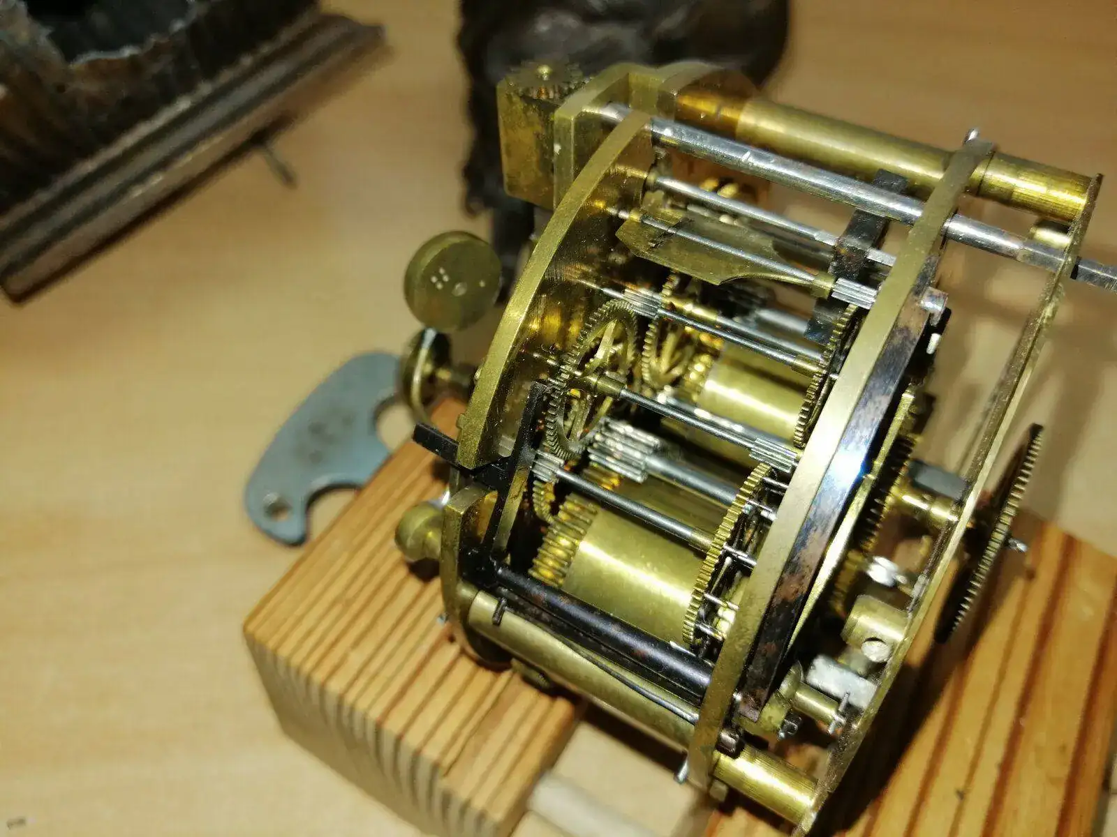

He empezado a limpiar la maquina para aceitarla y veo que tiene el eje que soporta el martillo de soneria doblado, voy a intentar desdoblarlo con un poco de suerte y si no se rompe, aver si lo solociono, ya os voy contando, bueno siempre surge algo cuando ya crees que esta todo perfecto,
