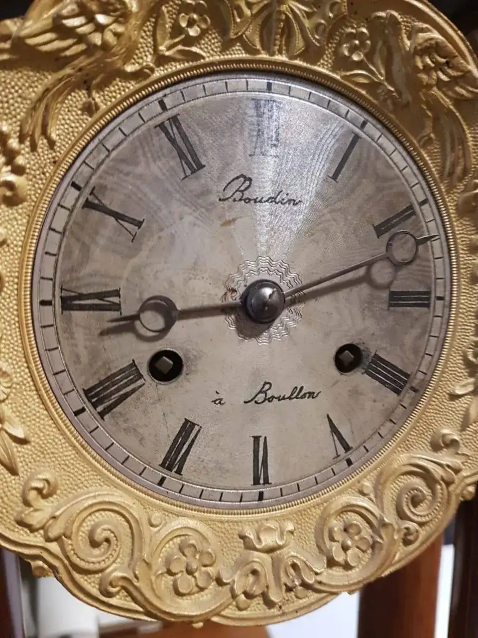

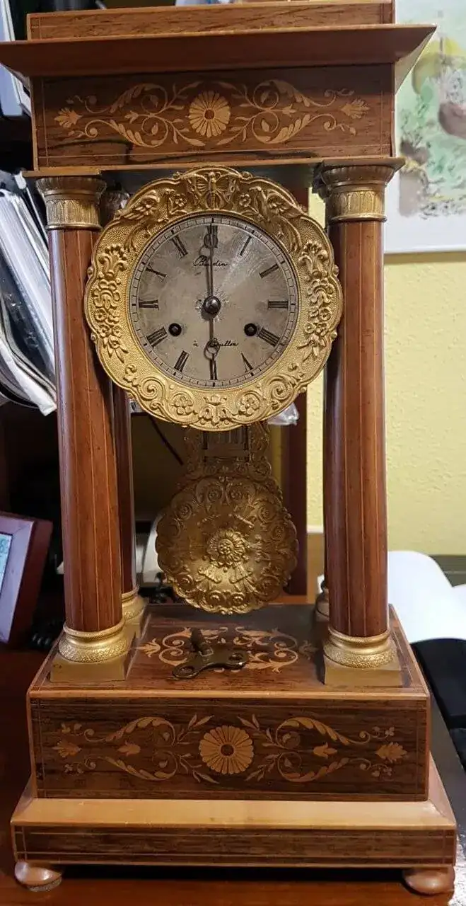

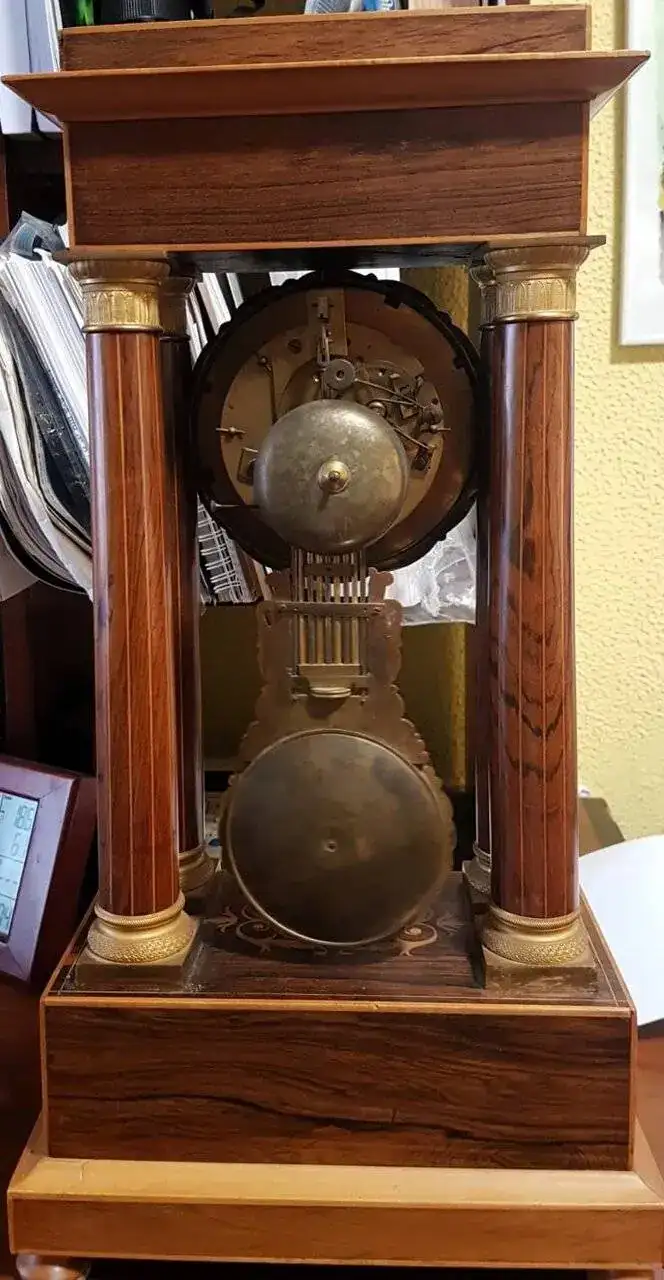

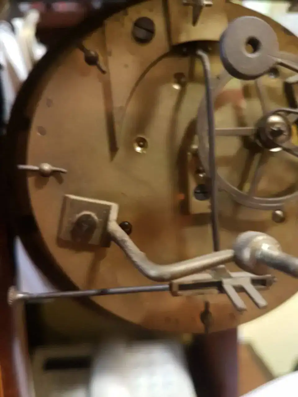

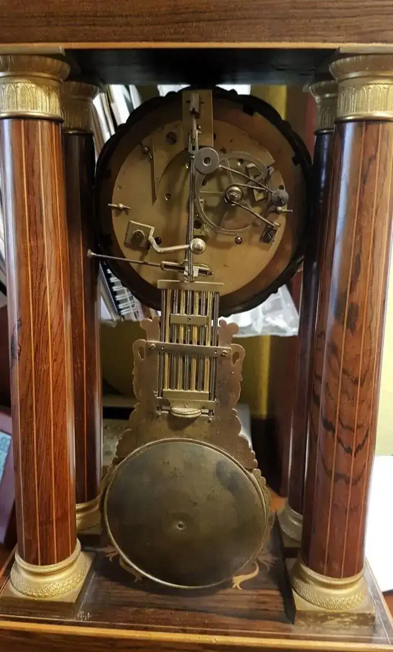

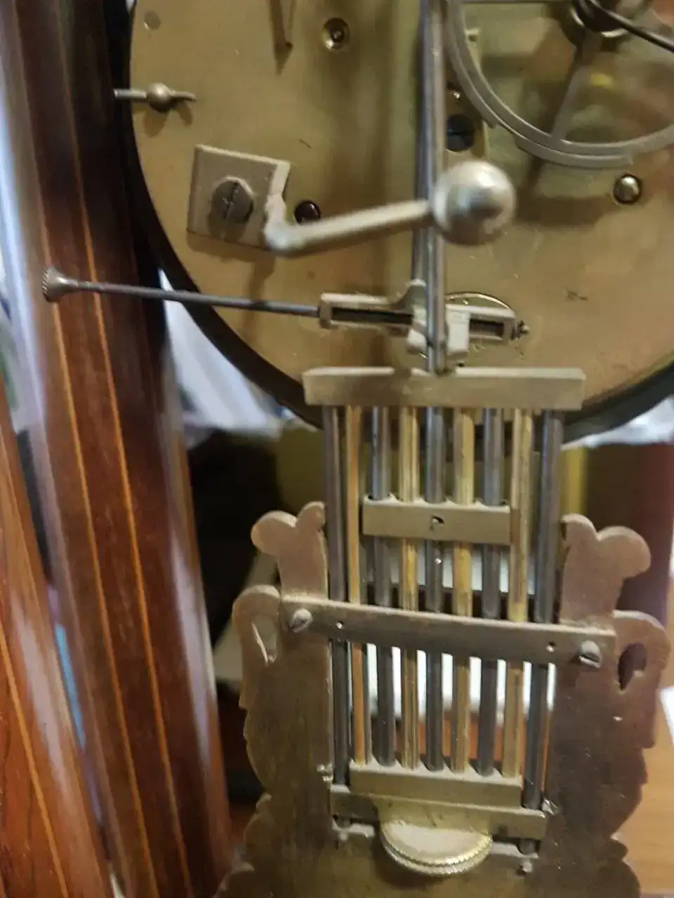

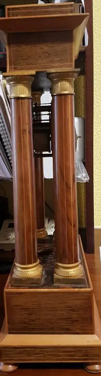

Hola,
Os presento mi ultima adquisición.
Es un reloj pórtico con maquinaria Paris que tiene un sistema de regulación del tenedor que no conocía y que evita mover el embrague del ancora para regular el recorrido del péndulo para ajustarlo y regularlo fácilmente.
Me gustaría que los que sabéis mas de esto me dierais vuestra opinión e información al respecto.
El reloj se para por que esta muy sucio y lleva años parado pero no parece que tenga nada roto. Tiene los eje de las cuerda muy pequeños, unos 3mm, asi como los barriles. Tiene un sello que pone " Fabriques de PARIS". En la caratula pone Boudin á Boullon.
También tiene la caratula muy sucia y no se si dejarla asi o limpiarla. Desmontare la maquinaria para limpiarla y ver si lo puedo pones en marcha.

esa esfera con baño de plata hay limpiadores de esta que por inmersión sin tocarla te quedaría bien
Reacciones: Julián182
Y no se borrarían los números?, me recomiendes alguna marca?
