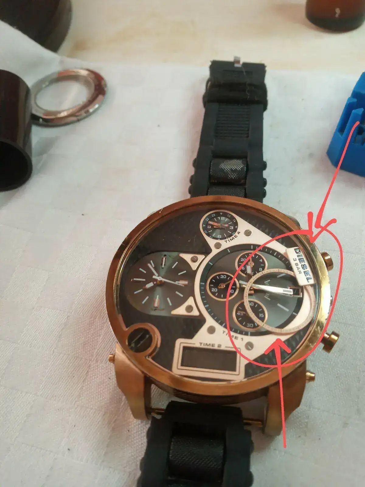

En la primera foto se ve claramente como el anillo embellecedor del segundo uso horario de la esfera se ha caído y está flotando en la esfera. De la misma manera se ha desprendido el cartel que pone DIESEL y los tiene flotando por la esfera:
Ver el archivos adjunto 1183189

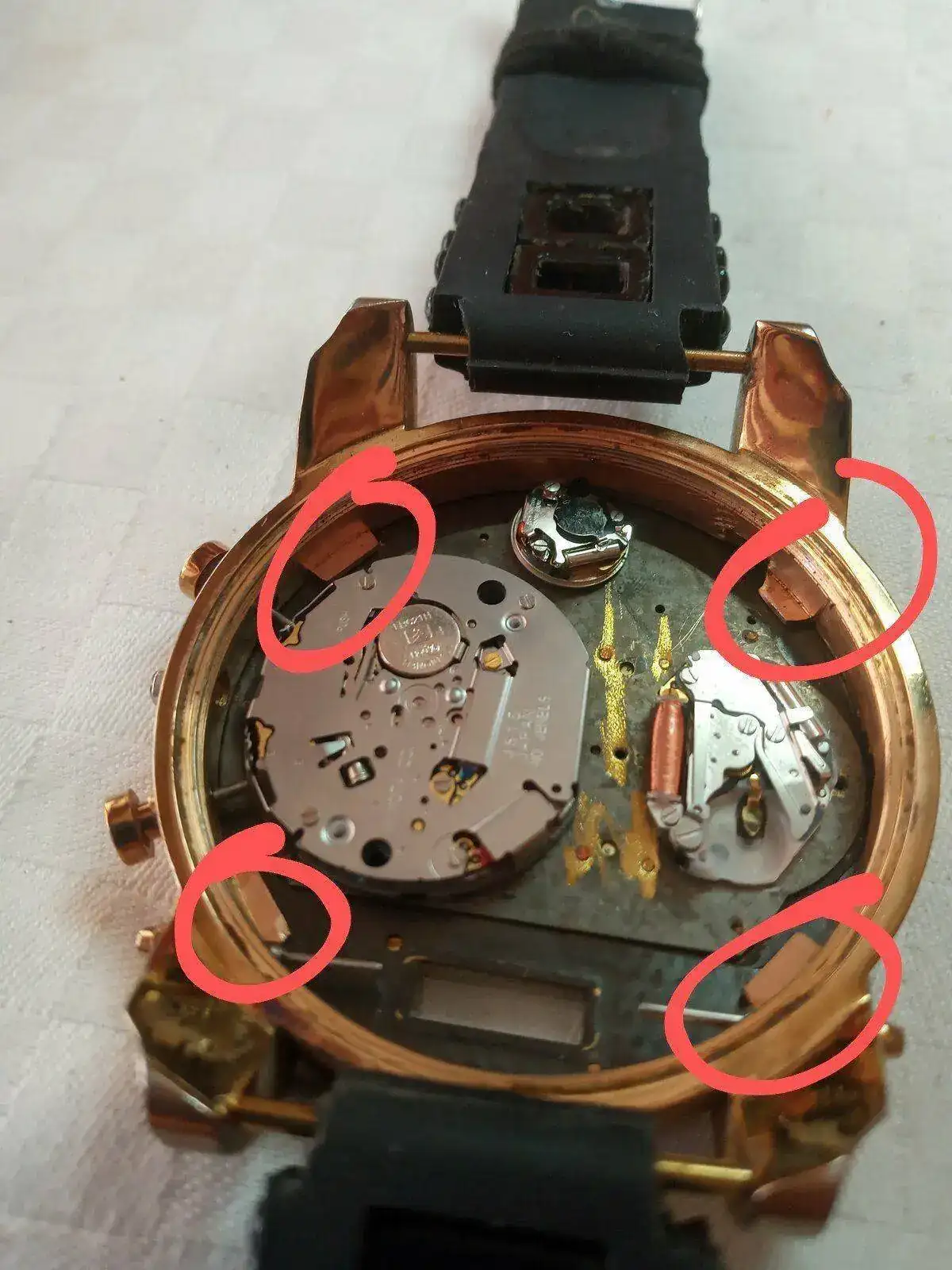

Por las fotos parece que la esfera descansa sobre 4 pestañas que salen de la misma caja:
Ver el archivos adjunto 1183196

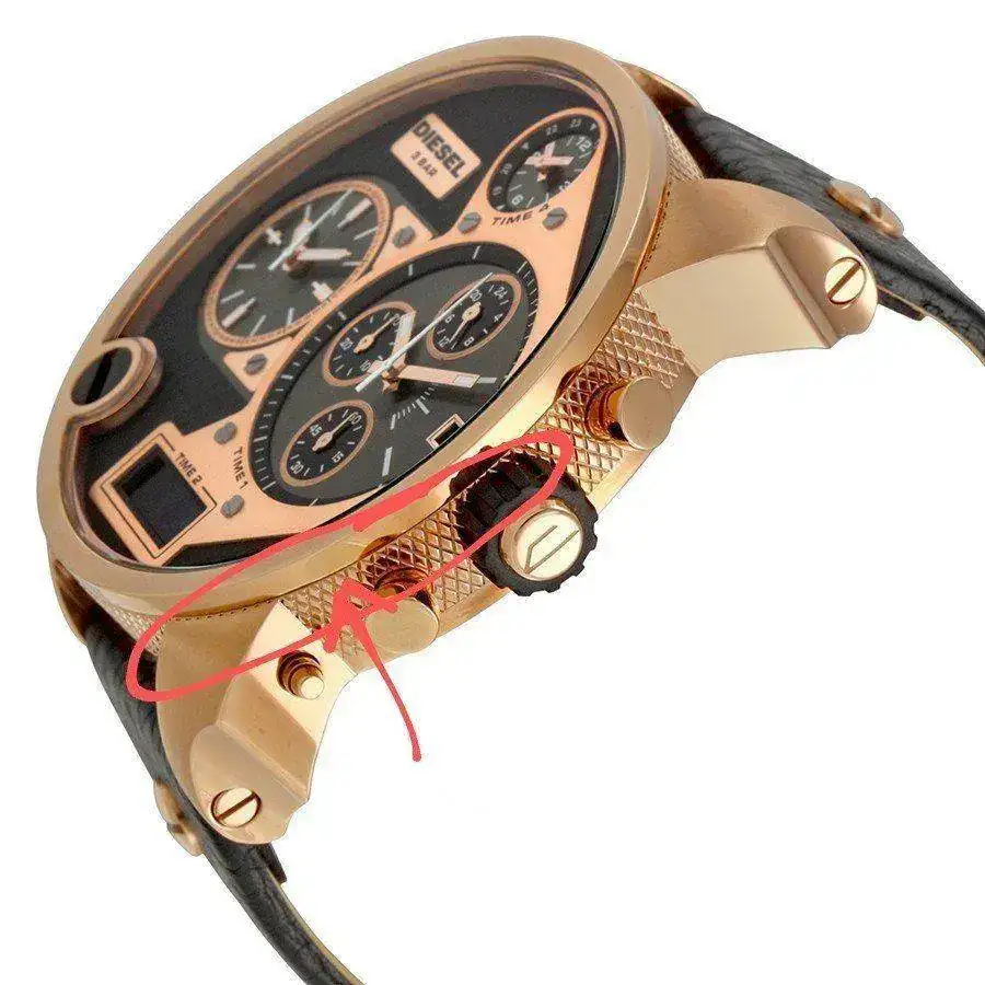

Puedes probar a separar el bisel de la caja introduciendo algo entre estas dos ranuras:
Ver el archivos adjunto 1183191
Ten muchísimo cuidado de no arañar el reloj con la herramienta que utilizes al intentar quitar el bisel. Los tratamientos pvd de este tipo de relojes se suelen arañar con mucha facilidad.
Igualmente es una apreciación intuitiva de lo que podrías probar.
