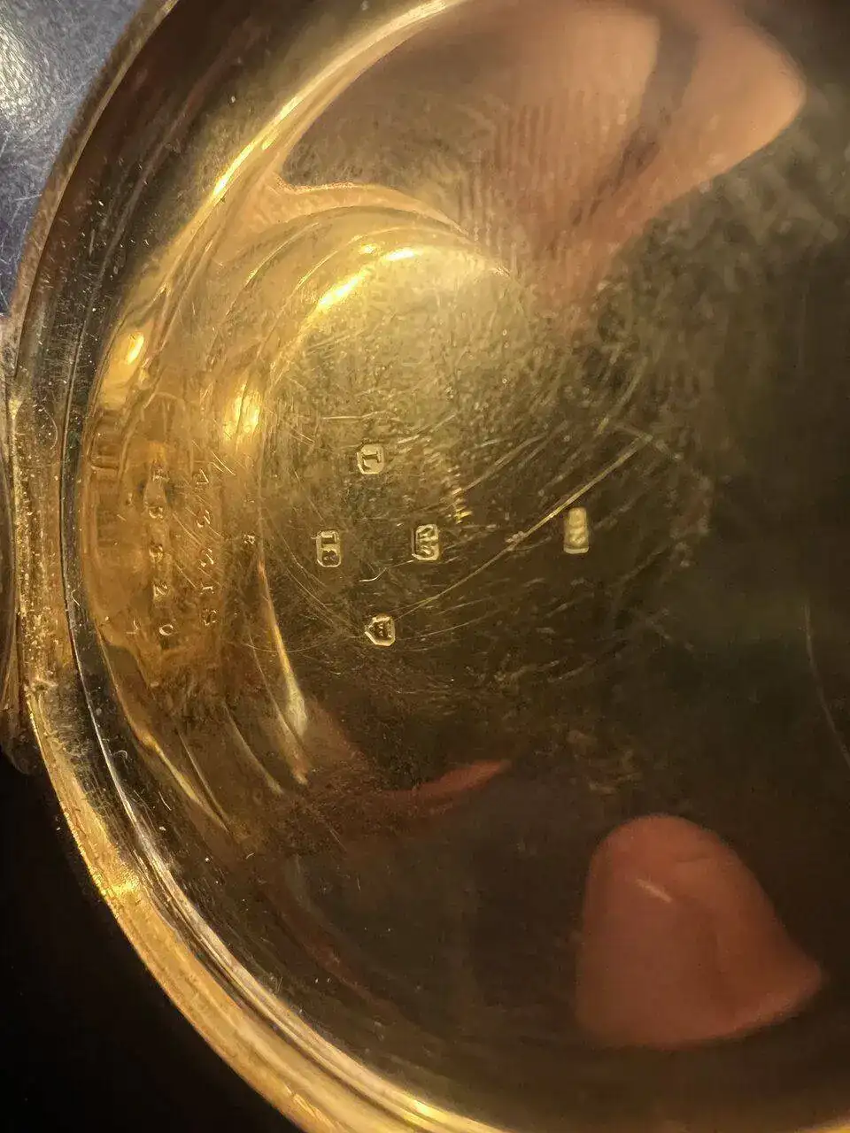

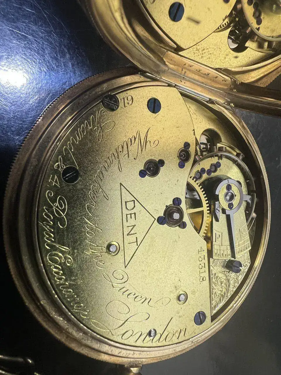

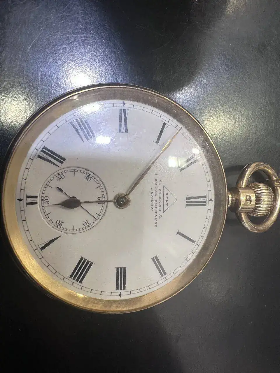

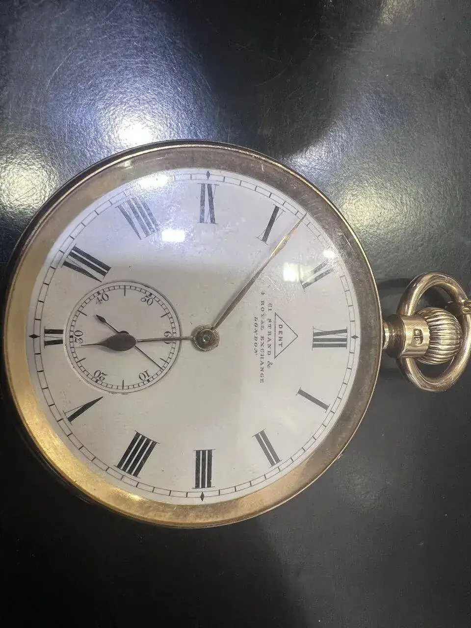

Hola buenas. Tengo este reloj Dent y me gustaría saber el año de fabricación, ya que no encuentro mucha información en ningún sitio. Muchas gracias por vuestra ayuda y un saludo

Es un bonito reloj de uno de los mejores dinastías de relojeros ingleses de su época. Aquí tienes un listado de los números de serie para datarlo
Aquí un poco de información sobre Dent
Y aquí un artículo sobre un reloj de cuando Dent y Arnold eran socios.
Por las marcas de ensayo parece de 1886, así que no sería hecho de la mano de Edward John Dent
La caja marca que es de 1806. Y no me cuadra. ¿Es un gato el sello o un castillo?
Reacciones: miquel99
De 1806?? no se hacían cajas en ese estilo en esos años! Ni tampoco relojes de ese estilo. la cabeza del leopardo es de Londres, el sello de la corona para el oro y la L es de 1886
Reacciones: Julio Relojes, cesccat y Cacike
Reacciones: Julio Relojes y miquel99
Eso ya me cuadra más. Gracias

A veces resulta complicado leer las marcas y más si es a través de una imagen sin mucha calidad. En estos casos siempre está bien aplicar la lógica de la navaja de Ockham y fijarnos en todos los elementos del reloj en su conjunto.
Por eso no mese cuadraba, tiene puesta en hora de corona.

Hola Crostan,
Te felicito por este precioso reloj Dent con movimiento de alto grado y que ha podido conservar su preciosa caja de oro, por el nombre en el dial y movimiento “61 Strand, & 4 Royal Exchange” son las direcciones de la empresa en 1886, 1897, 1920. 1921 hasta 1936 donde cambio a “41 Pall Mall & 4 Royal Exchange” :

Pero la inscripción "Relojero del Rey", fue grabado en los movimientos después de la muerte de Victoria en 1901. ….por consiguiente tu reloj es de principio del siglo 20.

Creo que ha habido un error de "Género" Julio... Sigo pensando que es anterior. Esa cronología me la quedo y la guardo a buen recaudo, muchas gracias querido amigo. Parece que el OP, no ha visto toda esta valiosa información todavía...
