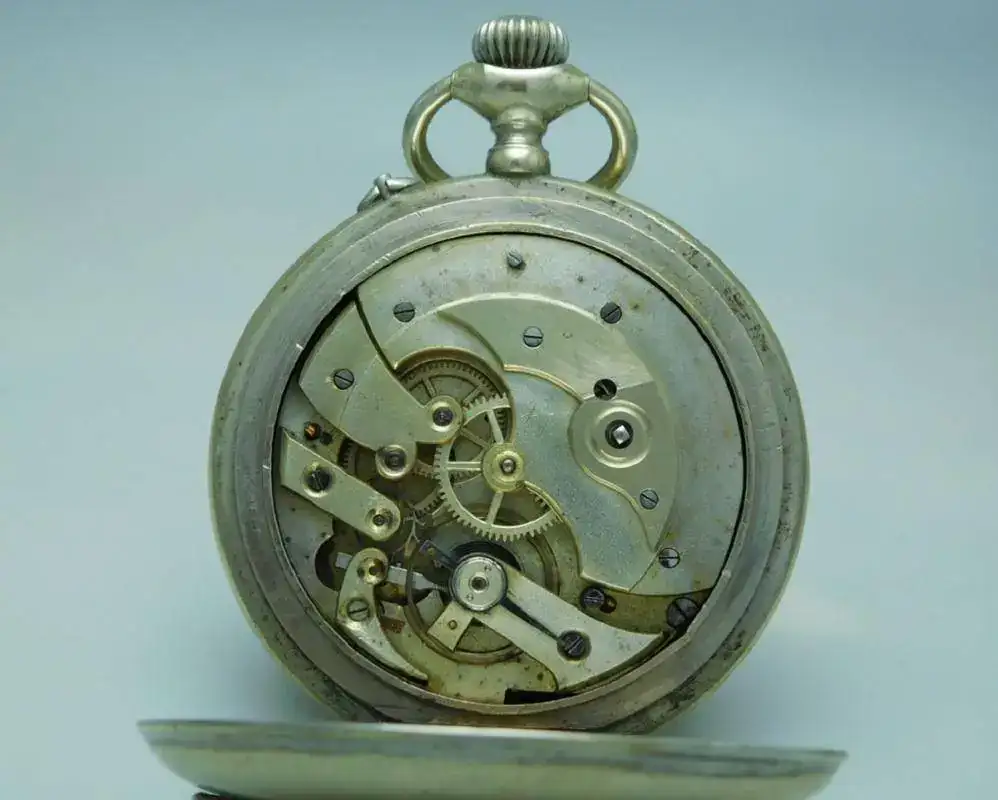

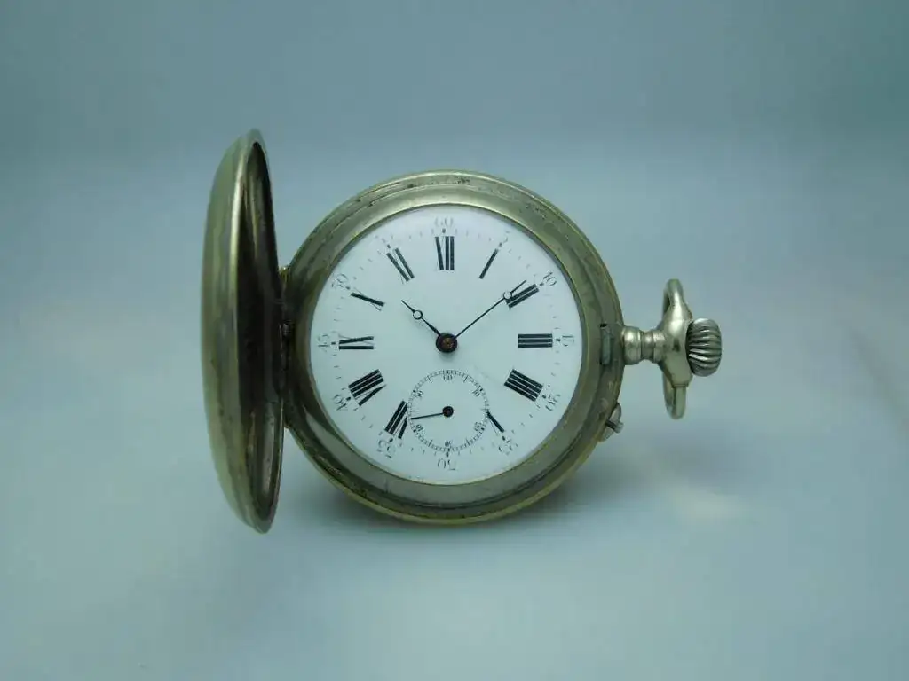

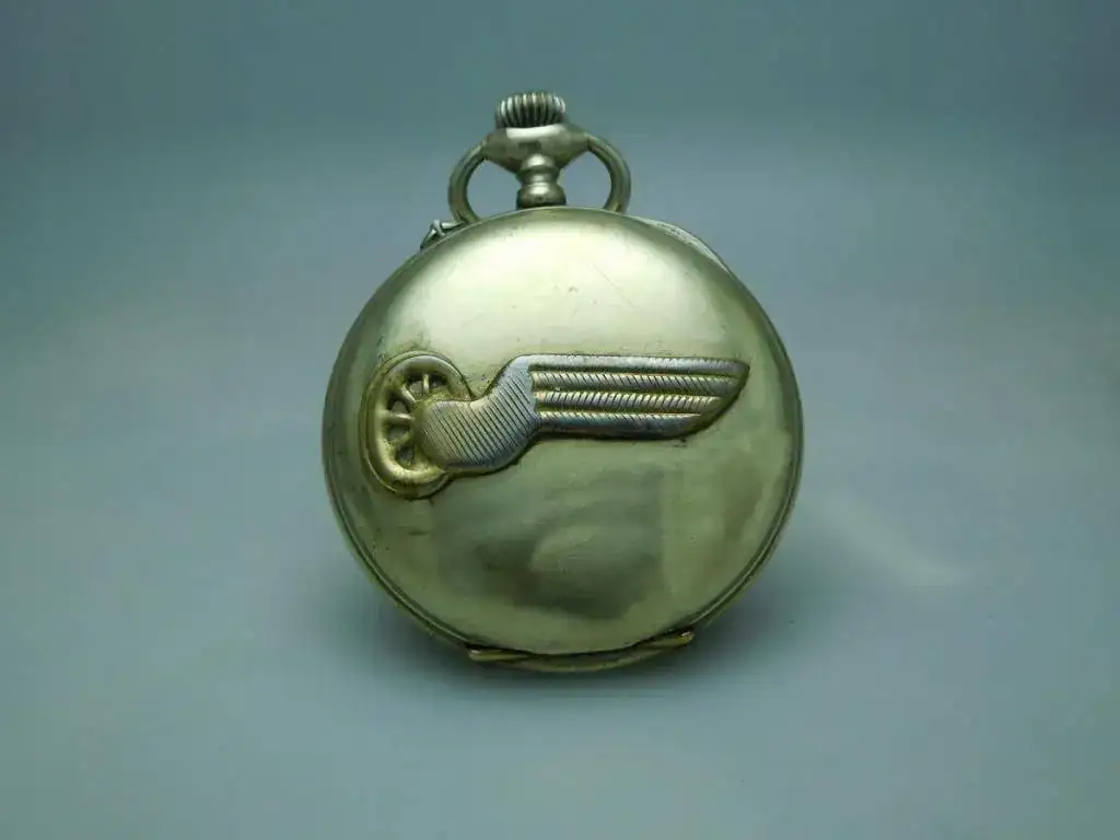

Creí haber comprado un reloj del ferrocarril Suiza, en cambio un manantial acreditado me dice ser un reloj de las Poste Suiza. en particular en dotación al cartero.
el movimiento es un Billodes cal. 109, de los primeros años900. curioso ninguna incisión sobre el movimiento, tampoco sobre el puente volante

Buen día,

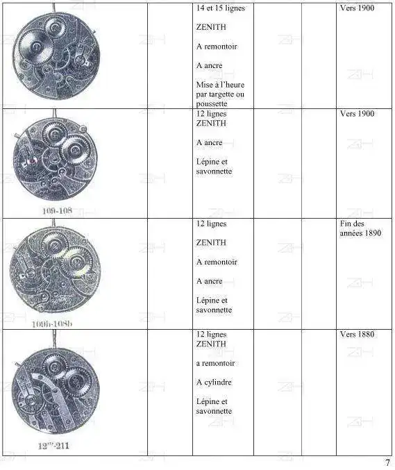

A la vista atenta de los tornillos y varias modificaciones sufridas de ese movimiento,
yo diría que no estoy tan seguro que sea un Zenith 109 - Billodes.
Es bien distinto , si te fijás bien.
El puente de barillet es otra cosa,
el ángullo del áncora, difiere mucho.
Es una construcción completamente distinta.
Sólo parece al Billodes, por ese puente (nuevo) que le hicieron,
y también tiene varios reemplazos como el espiral.
También Enrico, por favor, la fuente de donde dice que es de del correo suizo,
en ningúna parte pude encontrar ese logo como del correo Suizo, de cualquier época.
En mi opinión, ese reloj es otra cosa.

Gracias, Enrico.
Sostengo mi postura, sin embargo.
Ese reloj está muy modificado y no se parece en nada a un Billodes.
Una manera más seria de buscar el origen del movimiento,
sería el siguiente paso:
colocar una imagen del otro lado del movimiento, sin el dial.
Ahí exactamente voy a poder decirte qué calibre es,
o por lo menos si en realidad tiene algo que ver con la mufactura de la casa Zenith.
Cordiales Saludos
Álvaro

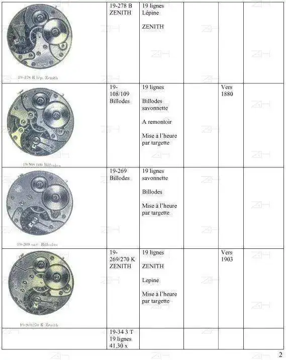

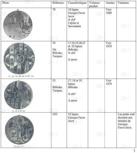

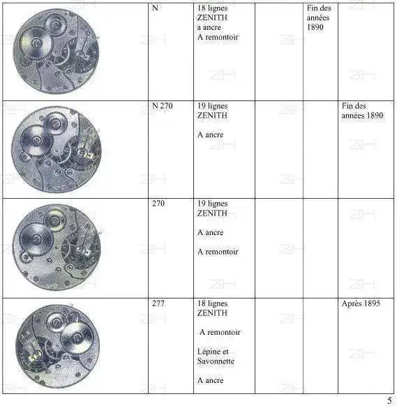

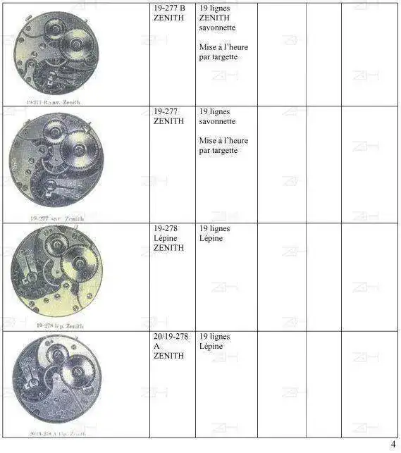

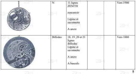

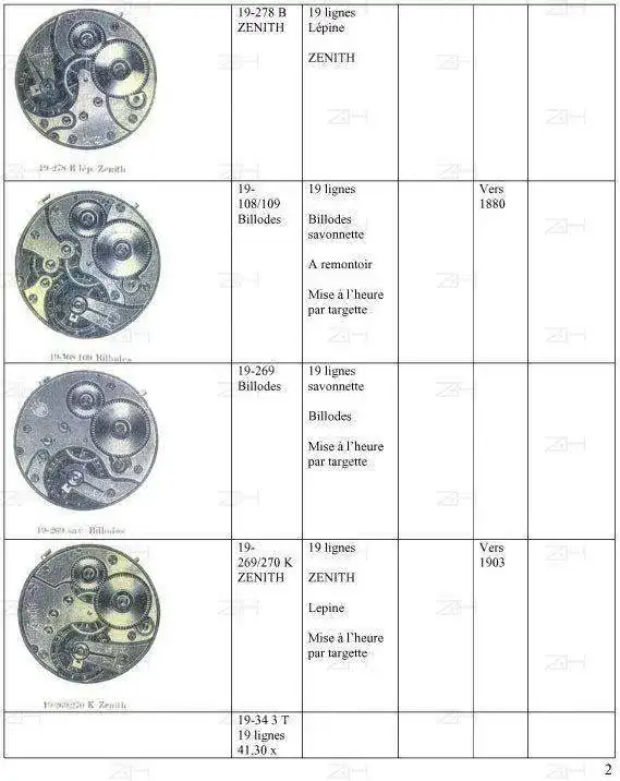

Hola Fran,
la que sería del calibre en teoría es esta plancha:

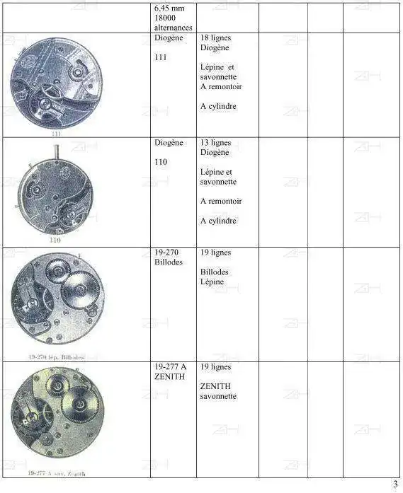

Dejo el resto de los calibre por si a alguien le interesa:
Por lo demás, vemos claramente que el calibre 109,
nada tiene que ver con su rochete y rueda corona tradicional.
Con el primero que mostré, calibres 18''', 19''', etc
tampoco tiene realciónm por lo que dije antes
y otro detalle que me olvidé.
El Billodes tiene como en algunos Zenith (y Longines) de bolsillo,
una palanca que tirando hacia afuera, se cambia la hora con la corona.
No tiene ese botón que se presiona, para la misma función.
Álvaro
Creo que Alvaro tiene razon, Bilodes desarrolla su segunda marca para el ambito de los relojes turcos u ottomanos con unas bases muy concretas de puentes y sobre todo los rubies que tanto gustaban a ellos, y como dice Alvaro todos firmados, para mi que fue una produccion en masa para posiblemente los carteros franceses y el calibre se hizo al gusto del fabricante, pero Zenith no fabricaba calibres para otras casas salvo para el rolex daytona y ya dejo de hacerlo. Un saludo eric y enhorabuena por la currada
hello Juliocesar
<<pero Zenith no fabricaba calibres para otras casas salvo para el rolex daytona y ya dejo de hacerlo>>
no creo sea exacto, todas las grandes casas tuvieron un departamento ebauches. por ejemplo el Billodes Turques fue provisto a otras marcas de relojería como Dent o Serkisoff o bien Kendall & Dent. el Chablonnage también existió es decir movimiento exacto, todas las grandes casas tuvieron un departamento ebauches. por ejemplo el Billodes Turques fue provisto a otras marcas de relojería como Dent o Serkisoff o bien Kendall & Dent. el Chablonnage también existió es decir movimiento exportado completo y fue en la caja por el cliente.
