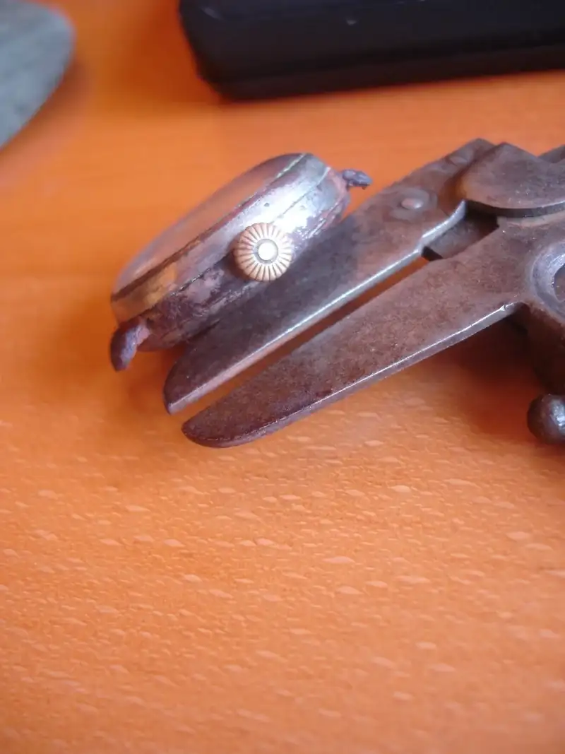

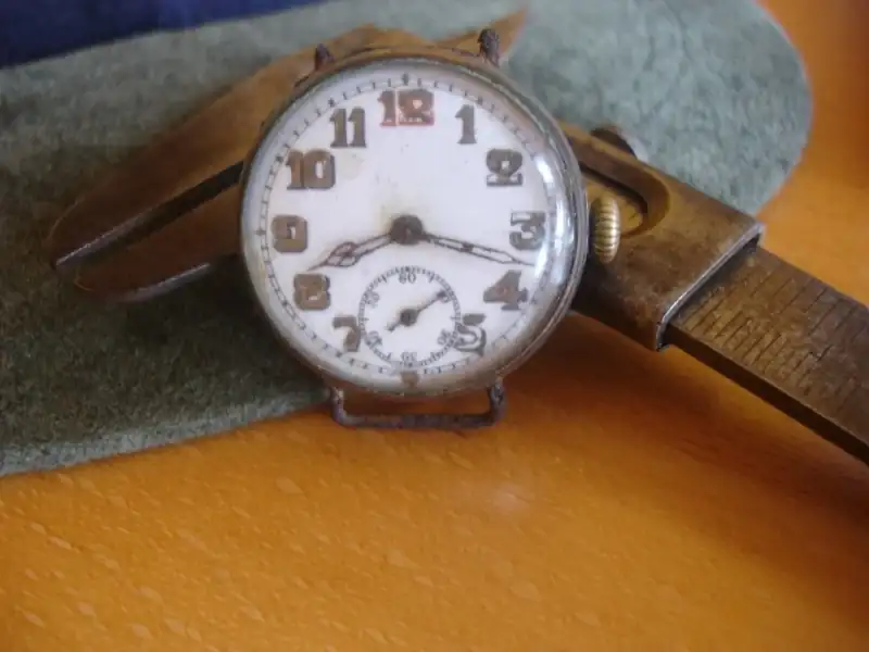

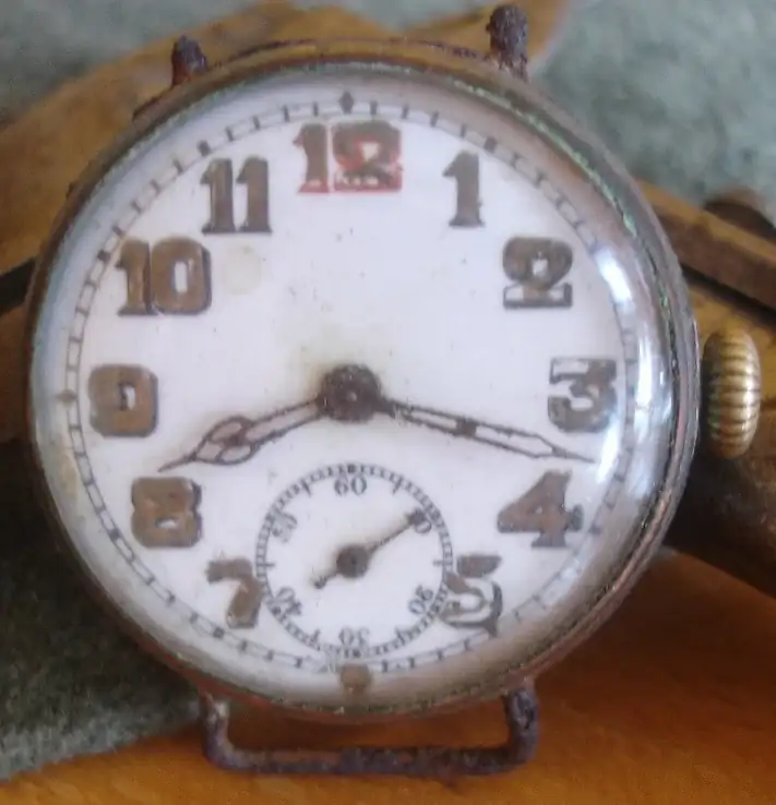

Hoy os mustro un abuelete veterano de la I Guerra múndial, ahora mismo esta en el taller de un profesional, recuperandosé de sus heridas de guerra, mientras tanto os lo muestro por aquí, para saber mas de el, se puede saber la marca que lo fabrico? que tipo de correa llevaba? a que ejercito perteneció? alguien tiene uno igal en buen estado?
El reloj esta completo y necesita una limpieza, repaso y restaurar el asa. Bueno no os entretengo mas y hay os dejo al vetrano de guerra, esperó os guste. José María
Sencillo calibre, parece que acabas de desenterrarlo. A mi me gusta su dial trasnochado y ajado por los años arrastrados.

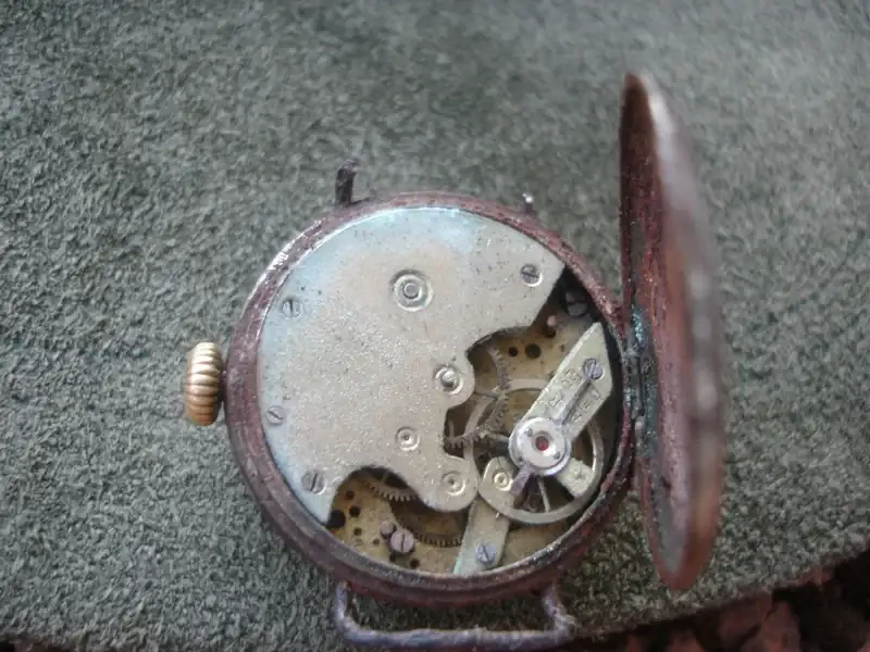

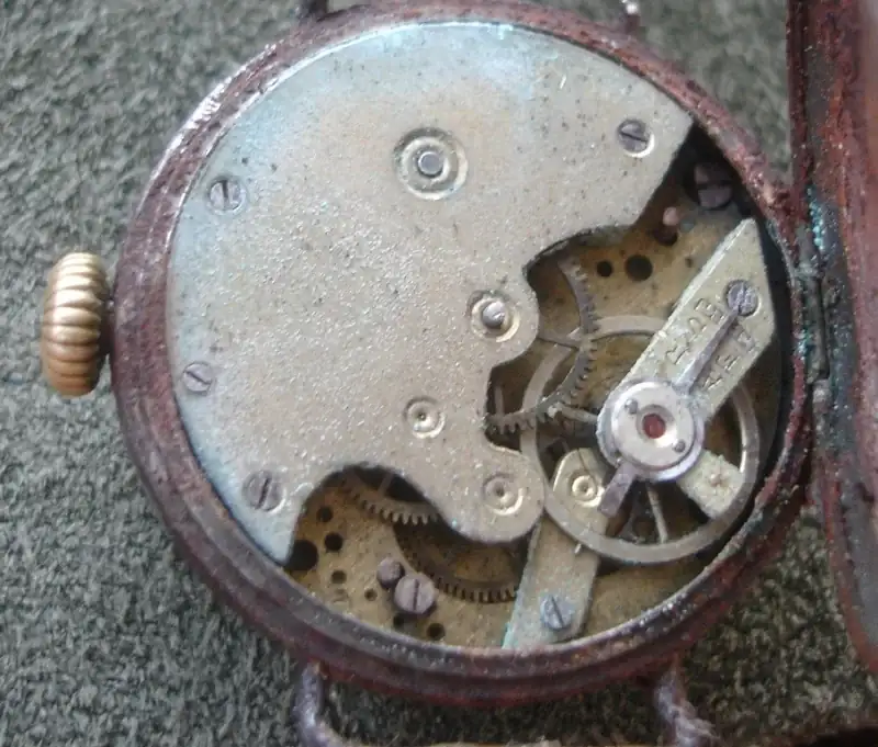

-Bueno, es un reloj de transición bastante normalito, anónimo, de escape de cilindro, con un calibre a todas luces bastante malo, con los números seguramente pintados con radio (ojo con el radio, mucho ojo), y con un asa rota de un metal que desconozco. ¿Es acero pavonado?
Si ese reloj fuera mío creo no me gastaría nada en él. Difícilmente va a funcionar bien... y no sé, yo le encuentro un cierto encanto así, harapiento.
No tengo claro que funcionando (mal) y limpio me gustara más.

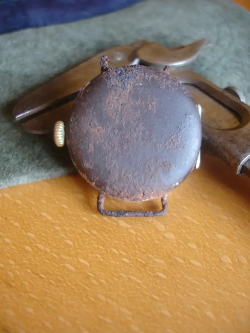

Zorro, ¿La caja es de plata?
Según dónde mire, por unos lados me parece pavonado y por otros de plata. También puede ser de níquel.
Si es de plata y me enseñas los contrastes puede que algo más te pueda decir, pero con esas costras que tiene difícilmente se verán dichos posibles contrastes.
Me pregunto, ¿cómo es posible que estando el interior de la tapa tan rematadamente mal, ¡fatal!, el calibre no esté destruido completamente?
Nada que añadir a lo que ha dicho rafagil, si acaso resaltar lo peligroso que puede resultar ese radio para el profesional que lo va a manipular.

Es sin sombra de duda un "trench" como la copa de un pino :ok:::ok::
Gracias germanio, me alegra que te guste, su dial a mi tambien me parecé precioso.

No dudo que sea de la época de la I GM, incluso algo anterior, pero, ¿qué ejército iba a encargar unos relojes con unas máquinas tan malas como esa?
Creo que nunca he visto un reloj de dotación de tan poca calidad. Esa máquina apenas está un escalón por encima de los dollar watch.
La caja no es de plata, yo diría de níquel. La caja a conservado hermeticamente el calibre.

En cuanto al precioso reloj que muestras, se trata en efecto de un escape de cilindro inferior en su desempeñó al escape de áncora suiza y, en general de una calidad justa.
