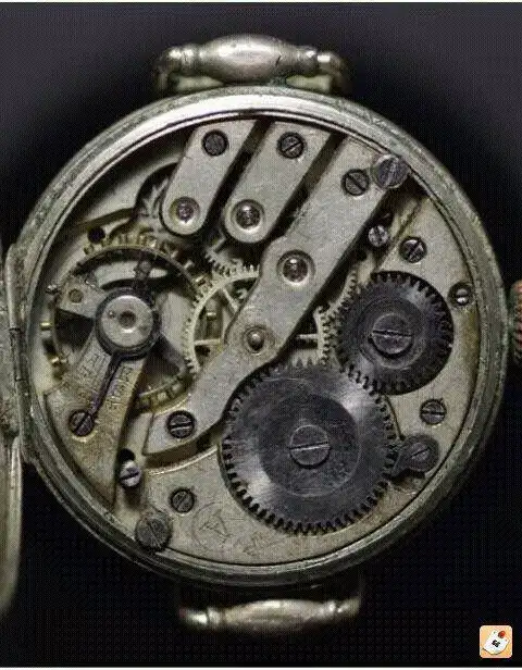

Buenas tardes. Me he embarcado en la difícil tarea de acondicionar este Borel que creo que puede ser un reloj de trinchera.
Necesitaría vuestra ayuda para identificar el calibre. Cualquier otra sugerencia para adecentar la esfera también será bienvenida aunque se me antoja imposible con mis medios y conocimientos.

Hola,
sería mejor ver una imagen del otro lado sin el dial,
además de saber el diámetro del movimiento.
Parece uno de la serie REf. 1304 de Adolf Schild,
en concreto, el calibre 137 , o alguno similar,
estos tienen 13'''... es éste el caso?
Alvaro

Ya con el reloj en mis garras publico una foto del tiret por si alguien me puede ayudar a identificar el calibre.
Gracias.

y el tamaño del movimiento ?

Buen día joler; según el rte. de tiret es el cal. FHF 1144 de casi 13 líneas.
Un saludo y gracias. Luis desde Argentina
¿El resorte de tirete está roto ?

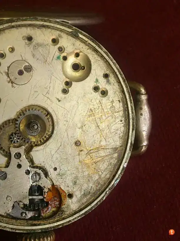

No me lo ha parecido ni antes ni después de desmontarlo pero estaré atento por si acaso. El movimiento mide 29 mm aprox. (no tengo pié de rey).
Gracias por la ayuda
Enviado desde mi LT18i usando Tapatalk 2
Buen día amigos; este rte. de tiret está sano - son de los años 10/20 y este número de calibre se repitió también de reloj de bolsillo. Los encuentro muy parecidos a varios rte. de tiret del REBBERG.

Además, a la altura de las 12 aparece una marca que parece una flecha. Alguna idea de su significado?

Buen día joler; el calibre es Font (fhf) 1144 y la máquina que tengo - mide 28mm.
