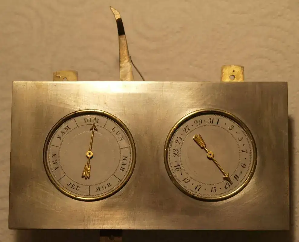

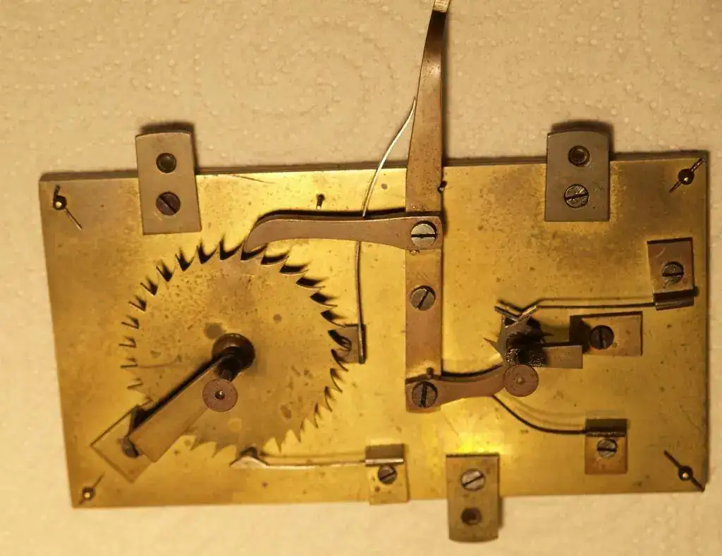

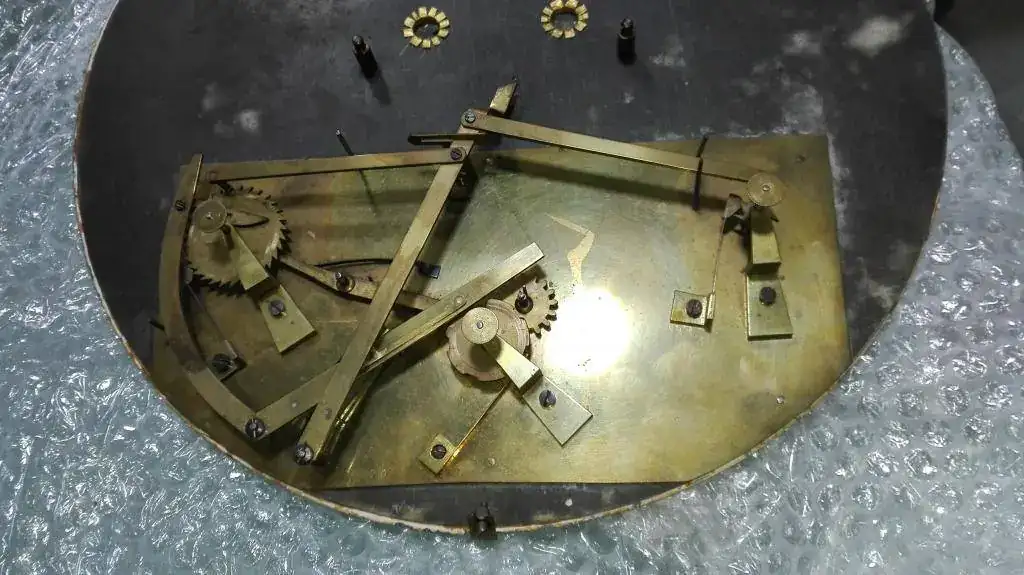

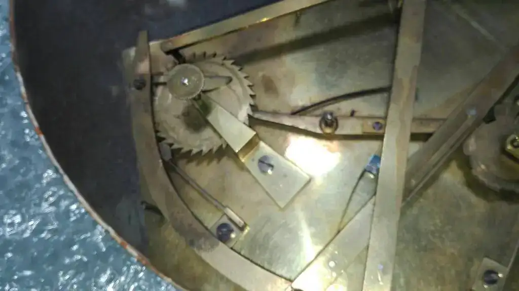

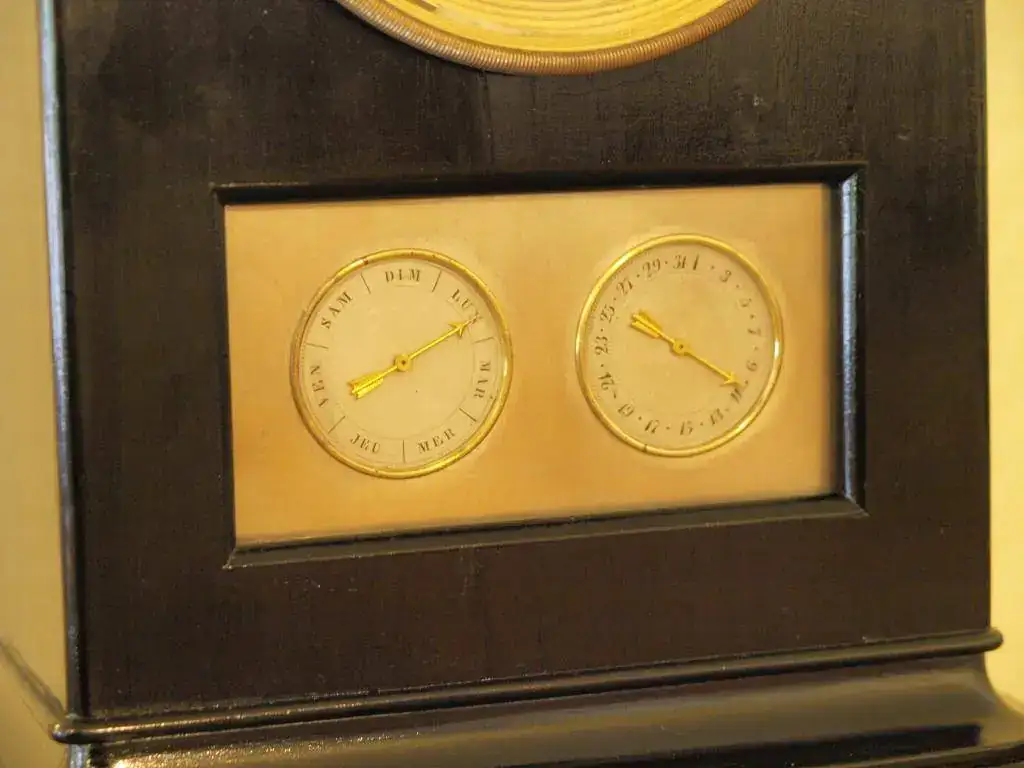

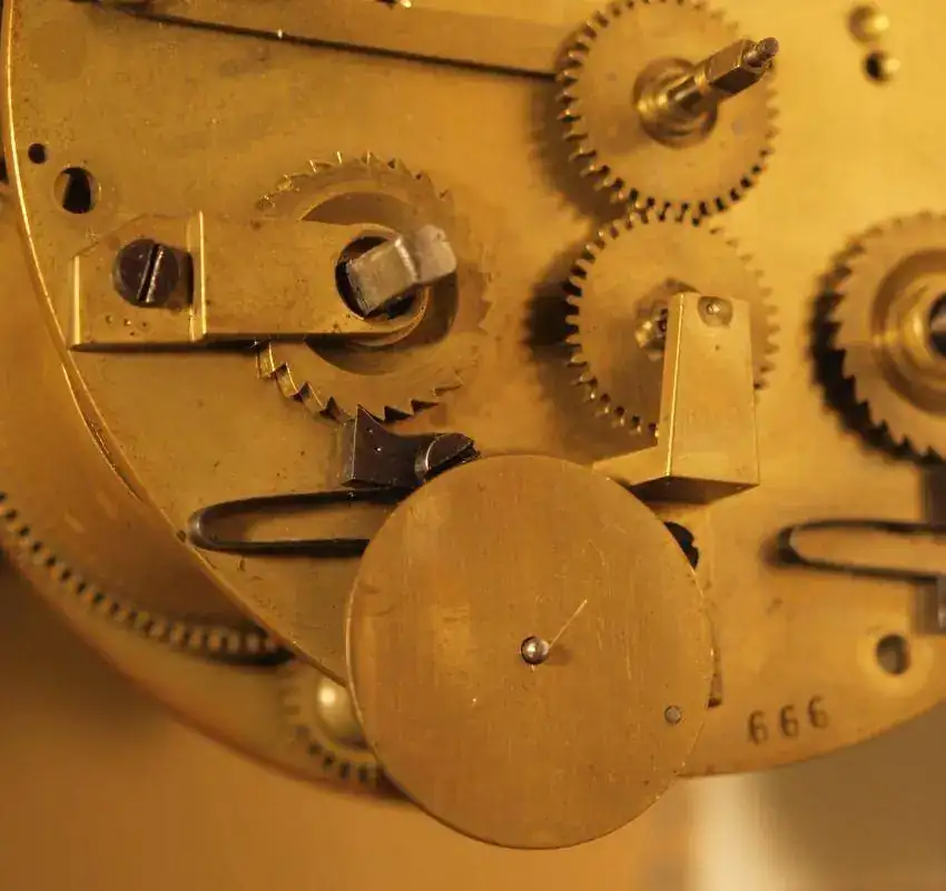

En la relojería de sobremesa francesa del siglo XIX hay algunos relojes que también llevan un calendario situado debajo de la esfera, algunos muy completo, y otros como este muy básico, solo el día de la semana y del mes.
En otro hilo presenté uno muy completo y el de hoy es el modelo más sencillo que he visto. Este es el enlace para los que quieran ver el otro.
https://relojes-especiales.com/threads/29-de-febrero-un-día-muy-especial.396077/

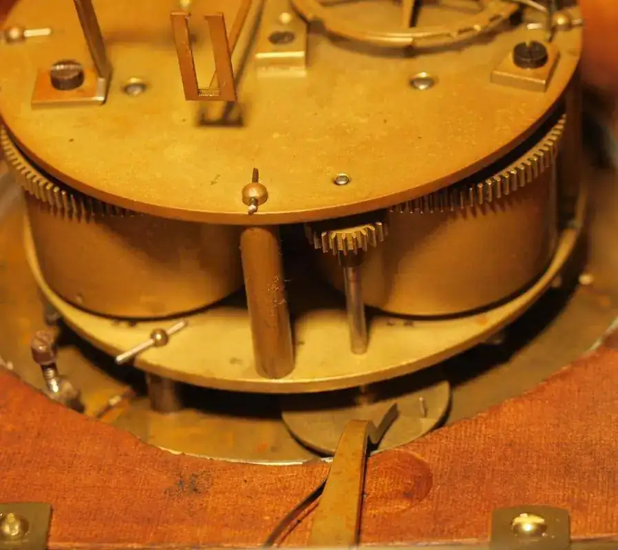

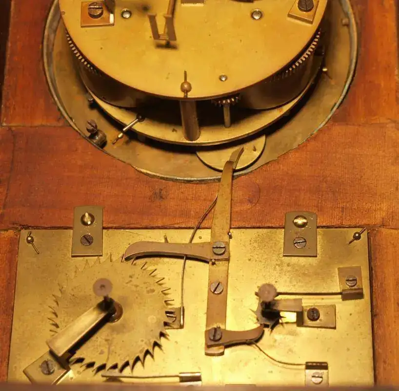

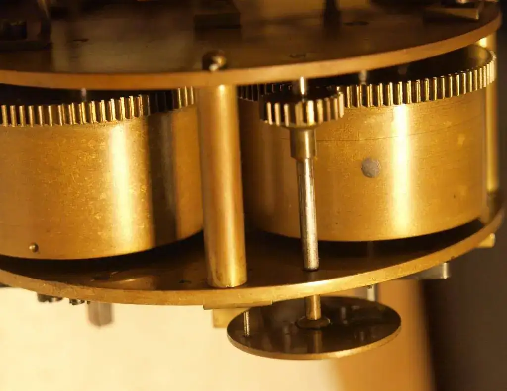

La palanca del calendario que conecta con el reloj lo hace a través del barrilete de sonería y a la hora de montarlo hay que ajustar para que pase de día mientras está sonando las doce de la noche.
Es un mecanismo muy sencillo, fiable y fácil de ajustar, y de construir. A ver si alguien se anima a construir uno para su reloj. A continuación las fotos. Saludos.

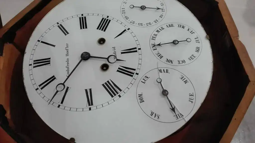

muy intersante estos relojes, y es cierto que sus cajas no son espectaculares, yo los que he visto últimamente todos son en marmol blanco y muchos con escape brocot, recientemente calatrava ha adquirido uno precioso ojo de buey con maquina cuadrada y una gran esfera...gracias por aportar..saludos

maravilloso paco menuda pieza que has adquirido, esta en excelente estado y un precio de risa...saludos y gracias por aportar

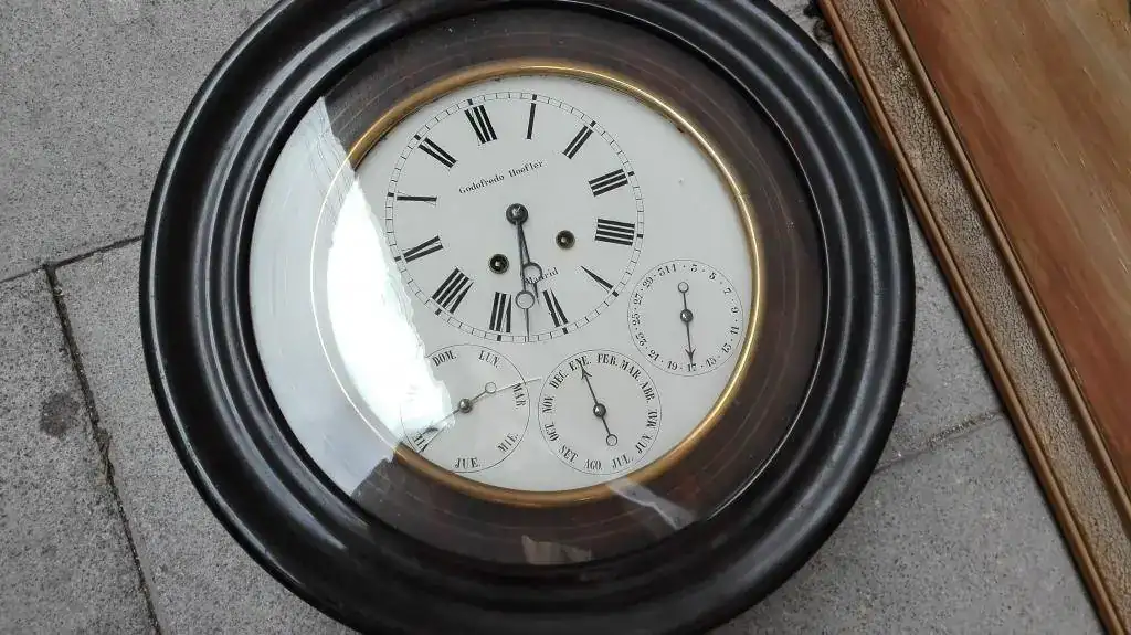

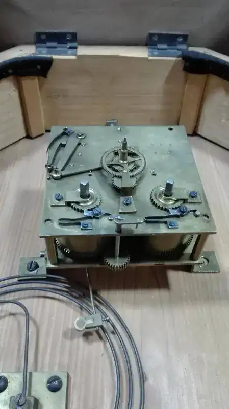

nuevo te fijaste en el numero de serie del reloj que muestras.............:-((::evil::::evil::::evil::

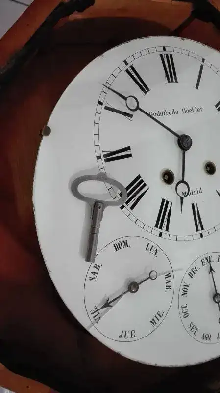

Hola CALATRAVA:

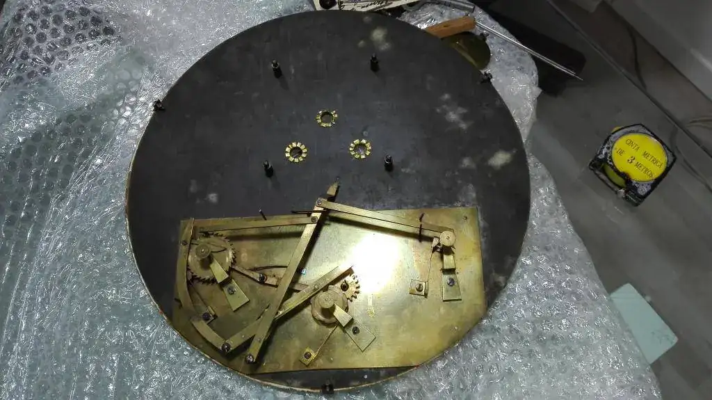

Este reloj se merece un hilo propio. No se ven relojes como este todos los días, mejor dicho no se ven nunca, porque relojes ojo de buey con máquina tipo París que lleven calendario son rarísimos, pero que los calendarios estén en español lo hace único.

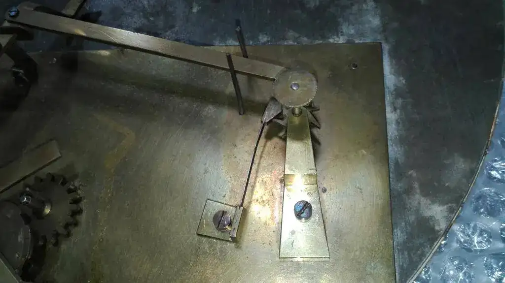

Por lo que se ve en el mecanismo está diseñado para que en los meses de 30 días pase directamente al 1 del mes siguiente y en febrero del 28 al 1 de marzo sin necesidad de ajuste manual, pero en los bisiestos sí necesitará ajuste porque no lo puede distinguir de un año normal.
Parece que está completo, y aunque en las fotos no se ve cómo actúan las piezas que mueven los meses y cómo discrimina los que tienen menos de 31 días me imagino que estará funcionando correctamente.
Si lo ajustas bien a la hora de montarlo, conseguirás que los tres calendarios avancen mientras está sonando las doce de la noche.
Un saludo y a disfrutarlo.
Hola tonito:
Ya me fijé en el número 666, pero te garantizo que este reloj no tiene nada de satánico
Es precioso el reloj, yo vi uno muy parecido en un viaje a San.Sebastián con las palabras en francés, de finales del XIX principios del xx ,se utilizaban mucho en las oficinas de las fabricas y puestos de fichaje del personal.allá por esos años.
