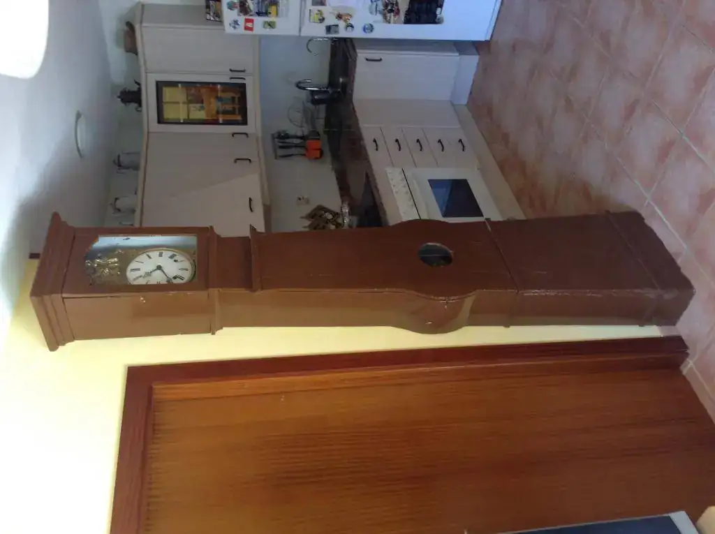

Hola,
Me presentó es mi primera introducción en el mundo de la relojería, lo cierto es que no tengo ni idea [emoji1], buscando información sobre el reloj de pie que podéis ver abajo encontré esta comunidad, y me gustaría pediros ayuda para saber de donde salió y si tiene algún tipo de modelo ? Es el reloj de la casa de mis abuelos, yo sospechó que es un Morez, ahora esta desplazado de su ubicación por unas obras, pero ha funcionado perfectamente desde que mi madre tiene memoria y ya son una cuantas décadas, pero no sabe decirme de donde salió, lo único que la falta es el cristal que se rompió durante una limpieza.
Buscando por internet encontré alguno con el mismo dibujo, pero sin la caja, el péndulo del nuestro parece plegable pero infinitamente más simple, eso si en la esfera no veo ninguna firma o dibujó, no se si se borró por la limpieza o nunca la tuvo.
Reloj similar:
https://www.antiguedadestecnicas.com/productos/A-493.php
Esperó que me podáis ayudar y que si os gusta, compartiré más fotografías de este pequeño.
Gracias
Enviado desde mi Nexus 5 mediante Tapatalk
Amigo, las cajas no tienen nada que ver con los relojes, es como las correas, en Morez, pueblo del Jura Frances, fabricaban relojes que los vendian a relojeros, que a su vez encargaban cajas a los carpinteros locales, metían el reloj y "Voila" un reloj completo. El reloj es un Morez, todo un pueblo los fabricaba y salia a vender, no tienen marca, ni modelo solo origen. Reloj sólido, eterno y preciso. Un saludo
Gracias, era lo que sospechaba, lo devolveremos a su lugar, intentaré que le restauren un poco la caja y le coloquen su cristal, para que pase otras cuantas décadas en su hogar. Si la caja es de la zona es un puntazo [emoji106] si alguno puede aportar algo más se agradecera !
Buenas, precioso reloj, nunca había visto una caja así para un Morez, como bien a dicho el compañero, las cajas las encargaba el relojero local de la zona, aunque siempre seguían una estética y unas normas bastante iguales, como por ejemplo "la barriga". En Morez y Morbier hacían la maquina y péndulos. Caja y los pesos el relojero local, mas bien era un distribuidor "oficial". Los pesos era por un tema también de transporte, si el relojero encargaba 20 relojes, imagínate, Una carreta cruzando toda Francia i con 40 pesos encima... Inscripción la fabrica no acostumava a poner, si los relojeros locales. En la esfera, por encima y o por debajo de las agujas, ponían el nombre del relojero y la localidad. El mío, tampoco lleva nada. Pero e visto muchos con inscripción.
