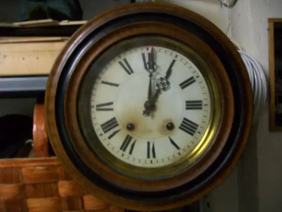

Buenas noches forer@s, tengo abandonado un reloj de pared familiar el cual no tiene marca alguna y me es dificil determinar su valor. ¿Me podrias echar una mano con los datos que harian falta para averiguarlo?
Tiene mas de 100 años de antigüedad y funciona correctamente
Su diametro es de 39,5 cm
Su diametro interior (parte blanca) es de 26,5 cm
Su grosor es de 13,5 cm
Tiene un péndulo interior que funciona dandole con una llave y poco mas se.. :(

Hola Gorka.
Sería bueno que "subieras" algunas fotos más, sobretodo de la maquinaria. Se trata de un OJO DE BUEY, pero por esa época y prácticamnte iguales se montaban con maquinaria Morez o París. Por la separación entre los ejes de los barriletes, parece un Morez. Si lo comparas con el mio que es maquinaría París, verás que la distancia entre los ejes es menor.
Saludos sailo.
Muchisimas gracias por la información, me ha sido de gran utilidad.
Vere si puedo sacarle mas fotos, pero por lo que he visto por internet con esa información parece ser que si tiene maquinaria Morez.
