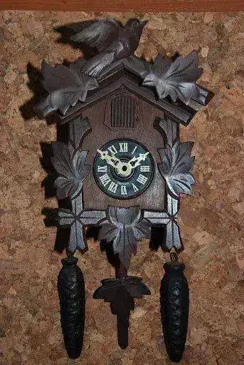

Una amiga me trae un reloj de cuco y me dice que si puedo ver que le pasa 8o:
Y como en un vistazo inicial parece que solo tiene mal colocadas las cadenas de la cuerda le digo:
¡Nada, déjamelo que te lo arreglo yo! :cool1:

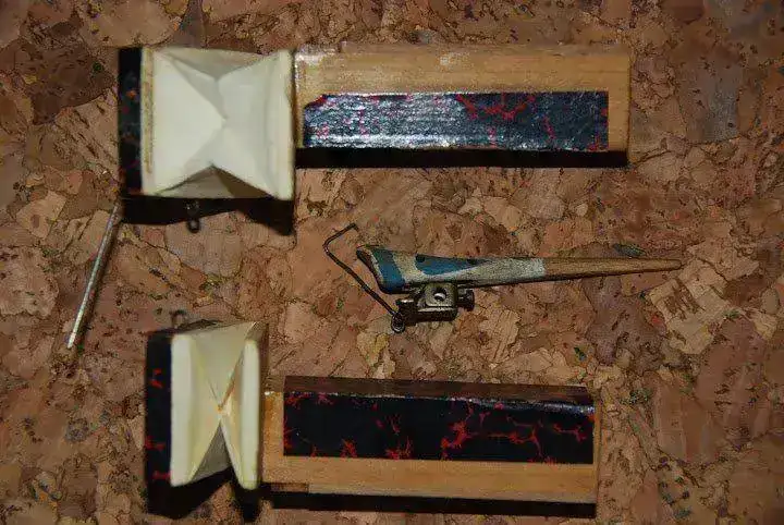

y efectivamente una de las flautas no suena pese a que parece que el fuelle va bien y le faltan los alambres de trasmisión.

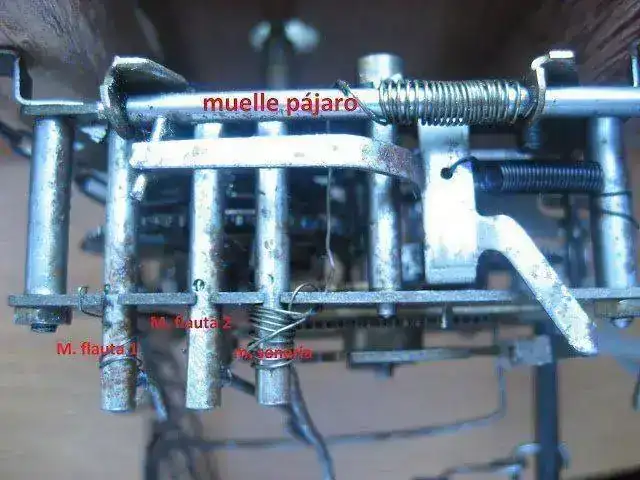

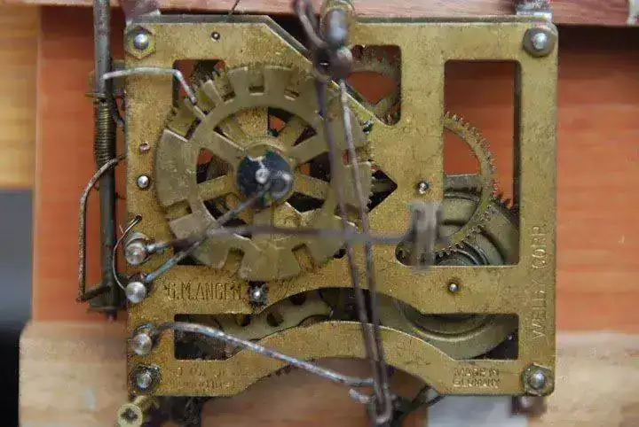

Y para rematarlo : El mecanismo de sonería no se activa, Un exámen a fondo detecta un papelito puesto de manera que le impida activarse ¿¿?? lo retiro y entonces observo su funcionamiento:
La soneria activa 4 brazos que funcionan anómalamente
1 uno para el sonido sobre gong espiral
2y3 para las flautas en 2 tonos
4 para abrir la ventanita y que salga el cuco y abra el pico (autómata)

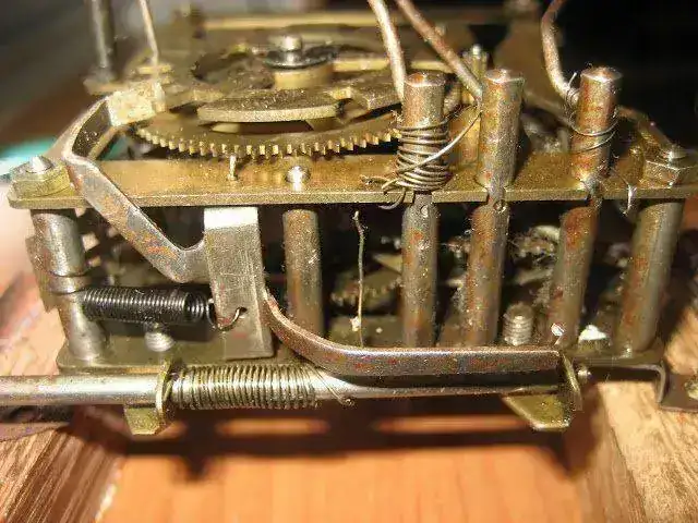

Y ante la foto no hace falta que diga mas: ¡¡¡menuda chapuza que han hecho con los muelles!!!!:yuck::
Total que me tengo que poner a encontrar los dichosos muelles, reparar el pájaro, ver que coño le pasa a la flauta, hacerle la trasmisión y limpiarlo.
Os pido ayuda:
¿que le puede pasar a la flauta?, el fuelle va bien pero no suena.
¿Alguien tiene una foto de otro parecido para ver como son en relidad los muelles y ver donde los puedo encontrar?

Y de paso algo de la Marca y fecha aproximada (aunque a mí me parece de los años 50)

hola , de los 4 , el que lleva muelle es el gong y el pajaro , los dos de los fuelles o flautas no llevan nada suben por empuje y caen por su propio peso..
fijate bien en los fuelles que no esten rotos sobre todo en los pliegues o donde van pegados a la madera , sino en la flauta por donde sale el aire que no tengan obstruidos los agujeros o si no le falta las tapas de la parte inferior y tambien que no esté partida la madera
