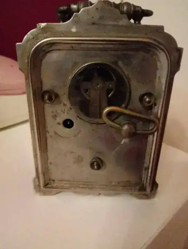

Hola a todos, me gustaría saber algo de este reloj que adquirí y pude hacer funcionar.

Hola, Parece que hay muy poca informacion de este reloj, posiblemente de origen Francés y del primer tercio del siglo XX. Esperemos si algún amigo lo reconoce y amplia la información. Un saludo

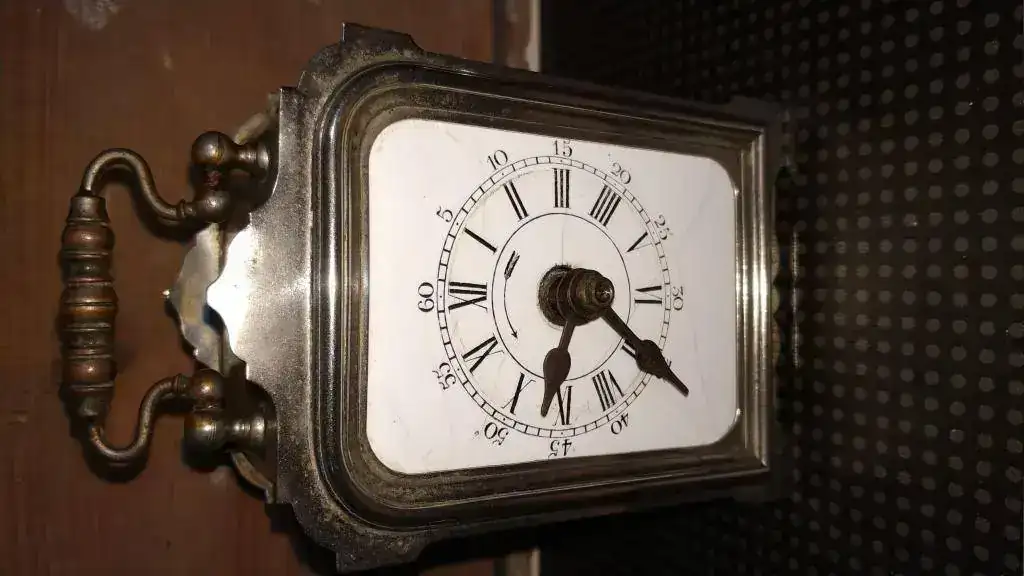

Esperemos... La verdad que me tiene intrigado, sin cristal frontal y con esfera de porcelana...

Creo que puede ser un reloj H.BINEAU - PARIS BREVETE carruage, esfera de porcelana no lleva cristal
Cierto, sin cristal y de porcelana, funciona aunque se retrasa un poco..., Será para no llegar tarde... [emoji28][emoji1][emoji1]
Es un reloj con alarma-despertador de origen francés de finales del siglo XIX o principios del XX al que le falta la aguja con la que se selecciona la hora en la que se quiere que suene la alarma. En la esfera indica el sentido de giro de esta aguja.
La aguja que le falta generalmente suele ser más larga y con la punta curvada hacia fuera para facilitar su giro sin tocar a las otras. Probablemente se le haya roto, pero si tiene el casquillo en el eje no es difícil rehacerla, pero si le falta ya es más complicado.
En el siguiente enlace se pueden ver algunos parecidos a este, bien con esfera rectangular o redonda, algunos con volante y espiral y otros con un pequeño pendulín incorporado.
efectivamente como dice nuevo es un reloj despertador frances de finales del 1800 pues es escape de cilindro, y la duracion de su cuerda oscila por las 30 horas, le falta la aguja del despertador, que con un poco de maña se la puedes fabricar, son relojes apreciados por los coleccionistas, mis felicitaciones por la adquisición
