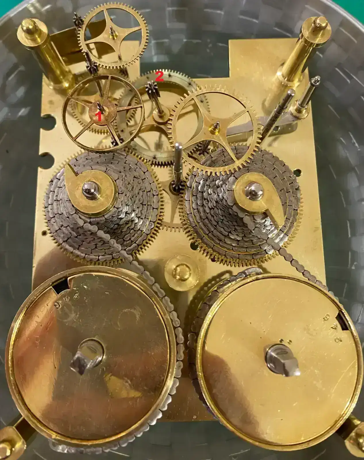

Buenas a todos. Estoy reparando un reloj de carruaje, el cual tiene una cadena y un barrilete para darle tension a la cadena. La cosa es que no arranca solo y no se si es que la cuerda del barrilete tiene q estar a tope o solo con la fuerza suficiente para que coincida con el fin de la cadena, no se si me explico bien. Os mando fotos. Gracias

En la imagen que has puesto parece que hay piezas del tren de sonería y del movimiento que se han cambiado de sitio. Tal vez sea efecto de la foto.
La rueda que he marcado con el número 2 parece que está integrada en el tren del movimiento, aunque tiene todo el aspecto de pertenecer a la sonería, y el engranaje marcado con el número 1 que parece estar colocado en el tren de sonería, sería del movimiento. Pero si funciona así.....

¿Le has dado algo de tensión al muelle después de enrollar la cadena en el cubo?
Es un reloj ingles, cuando la cadena ha terminado su recorrido,cuando ha llegado a su final,el muelle debe de tener algo de fuerza, como 6,8 o 9 dientes del rochete , asi la cadena tiene algo de tension y permanece tirante.Claro que esto como mejor se ve es haciendo pruebas o viendolo un especialista. En cuanto al montaje coincido con el compañero, creo que esta mal montado y la rueda de pasadores no debe de ir ahi.La rueda corona debe de ocupar el sitio donde esta la rueda de pasadores, vamos que las has cambiado de sitio. Un saludo.
