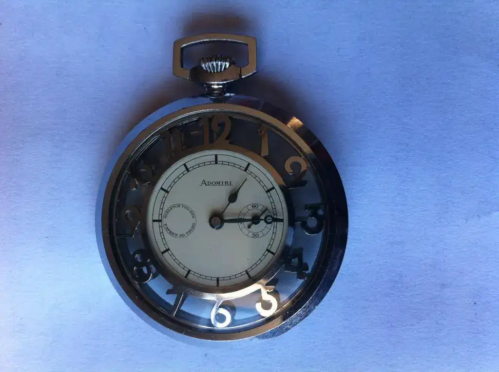

Buenas tardes estimados amigos. Estoy muy interesado en su valiosa ayuda para conocer cualquier detalle sobre el reloj de bolsillo del cual adjunto sus imágenes; no estoy seguro si es muy moderno o no, si es suizo como indica la maquinaria o no, etc. Por lo que recurro a sus vastos conocimientos del tema.
Gracias por su inestimable ayuda.
Saludos cordiales
Es un curioso reloj, ciertamente. He visto similares, tanto en bolsillo como en pulsera, datables entre los años 50 y 70. Yo diría que el tuyo puede ser de principios de los 50, básicamente por la estética, si bien el calibre parece anterior a los usados en los 50. No tiene incabloc, que se empezó a generalizar en torno a 1955.
Sí. Me atrevo a decir que puede ser de alrededor de 1950.
PS.- Si dice 'swiss" yo no lo dudaría.
Gracias rafagil por la respuesta. Saludos.
precioso art decó ... yo me lo quedaría ..

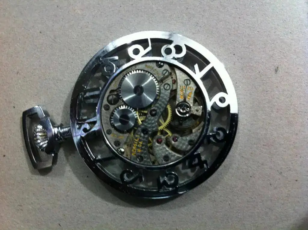

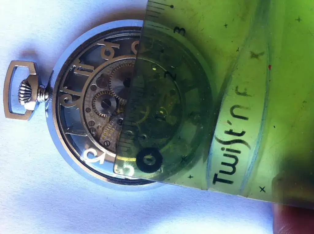

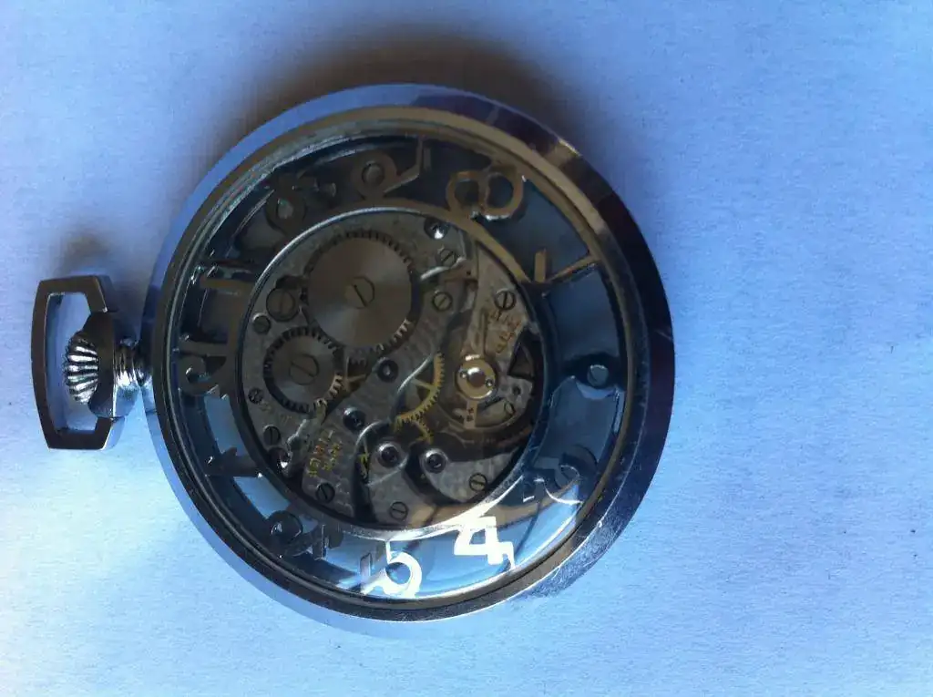

Buen día posr; para mi es un reloj de los años 40 y para estar seguro de su origen y su historia - se necesita una foto de la máquina sin el cuadrante. Con estos datos le podemos dar mayor información. Un saludo, Luis desde Argentina
Muchas gracias Luis por la respuesta. Estoy en busca de una herramienta que me permita abrir el reloj. En cuanto la consiga envia las fotos.
Saludos cordiales.
Buen día posr; es mejor que lo haga un relojero... el le quita solamente el cuadrante y usted le toma la foto a la máquina.
¿de que La Paz escribe? ¿Bolivia?. Un saludo, Luis desde Argentina
Buen dia Luis, si estoy en La Paz, Bolivia. Mi relojero esta de viaje ahora y cuando retorne la pido me ayude como Ud. sugiere. Gracias
Estimado Luis, Ya retorno mi relojero y abrimos todo lo que permite el reloj, acá va la foto. Saludos.
Buen día posr; la foto debe ser del otro lado, esta la teníamos. Su relojero debe sacar el cuadrante (esfera) y usted debe tomar la fotografía de la parte de la máquina del lado que la tapa el cuadrante y mas clara. Un saludo, Luis desde Argentina
