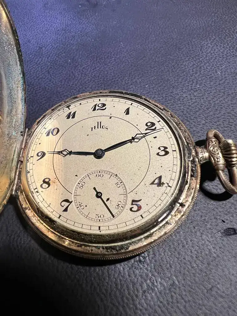

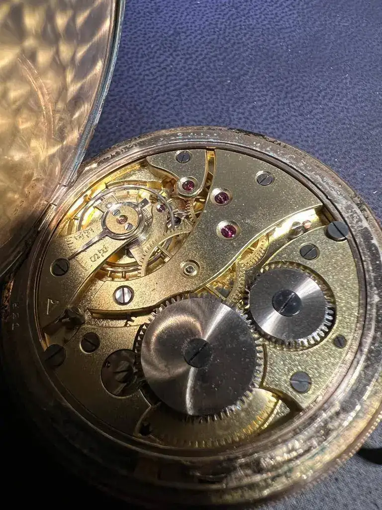

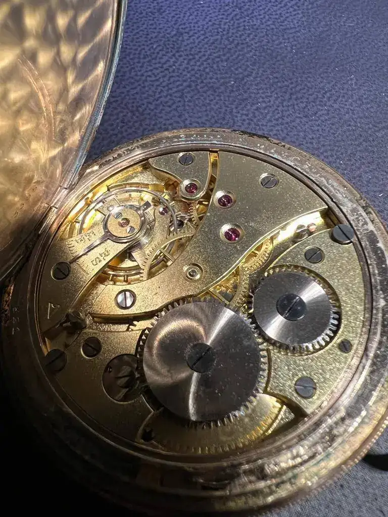

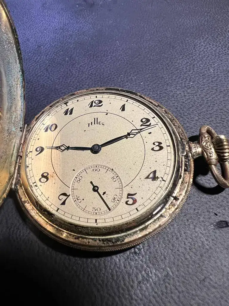

Buenas gente,pues tengo este reloj de bolsillo que el cliente me lo a traído con la tija rota....sabéis si se consigue algo de eso para poder cambiarla??? la marca e mirado por google pero no encuentro nada............paso fotos Gracias de antemano

Primero tendrías que saber el calibre, y en su defecto, si no lo tuviera grabado, desmontar agujas y esfera, y hacer fotos del mecanismo por la parte de la esfera, y el freno de tireta, a partir de ese punto mirar de identificar el calibre, a través del freno de tireta, y entonces empezar con la búsqueda de la tija, no antes.

Lo más probable es que haya que hacerla.
Para relojes de bolsillo tendras que comprar un donante o hacerla.
