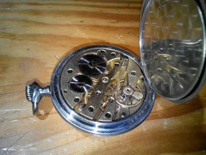

Hola a todos,
Ultimamente me estoy aficionando a los relojes de bolsillo, principalmente por que al ser mas grandes, me atrevo mas a desmontarlos(soy novatillo).

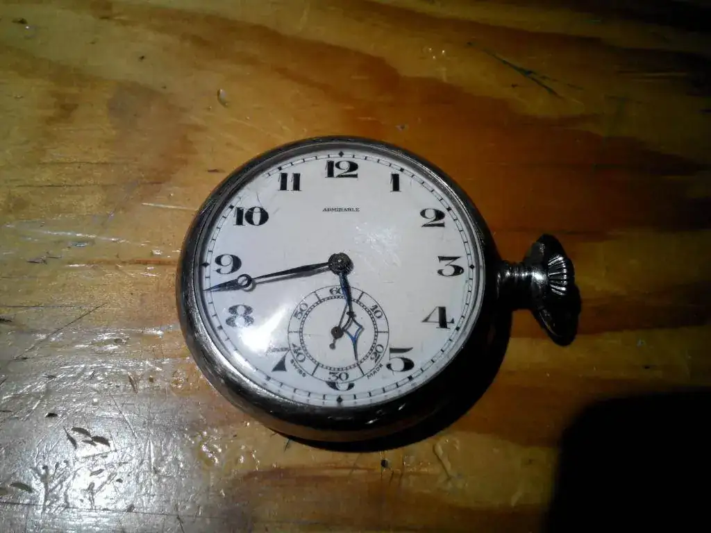

Recientemente compré en una subasta por internet este reloj:
Tenia el muelle real roto, compré uno nuevo, se lo puse, aproveche para limpiar y aceitar el reloj y ahi está FUNCIONANDO....

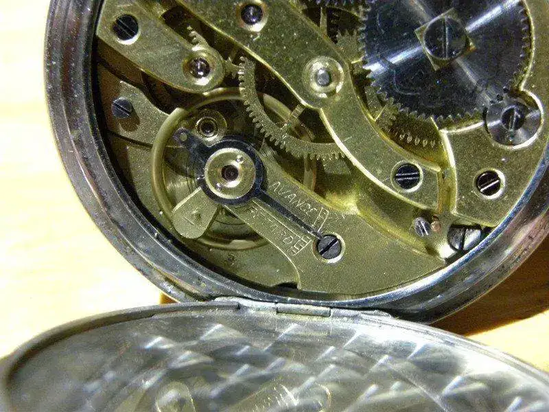

Lo unico es que tiene un problema, adelanta demasiado. he intentado ajustarlo con la raqueta, pero si la acerco mucho mas al piton, se llega a parar.
Por cierto que las inscripciones que lleva donde el indice de la raqueta, creo estan equivocadas(cosa extraña), en la foto no se ve bien pero en el lado donde esta el piton, pone "Retard" y en la otra parte "Avance". Si acerco el indice a la parte donde dice "Retard" logicamente la raqueta se separa del piton....con lo que va mas rapido..
¿Que puedo hacer para que no adelante tanto?
Y otra pregunta, en la esfera figura la marca "Admirable", no encuentro nada sobre esta marca, ¿Alguien sabria decirme algo sobre la marca o la maquinaria de este reloj?
Un saludo a todos....

Hola Pacopic. De entrada... bueno, creo que lo más admirable que tiene el reloj es la "marca". Un poco demasiado fatua y presuntuosa.
Sobre la marca, pues te lo diré claro: Una de tantas. Una más entre los miles y miles de marquitas que montaban relojes. Yo, que tengo la mayoría de mis relojes de marquitas de esas, no me molestaría demasiado en intentar saber nada de ella. Pura pereza que me da, vaya.
Sobre que adelanta demasiado la primera respuesta de no-relojero que se me ocurre es que al aceitarlo se puede haber pegado la espira, aunque seguramente eso ya se te habría ocurrido y lo habrás mirado.
En las fotos no distingo las indicaciones de A y R, pero la lógica dice que a mayor recorrido de espira, más lento, ¿no?
El calibre, ni idea. Posiblemente años 20. Pero no es de una calidad demasiado admirable por más que presuma de ello el dial.
Edito.- No sabría decirte con precisión de qué época es. decía años 20, pero puede ser anterior. Quizá sea más acertado años 10.
Una pregunta; ¿Cuánto adelanta al día?
Lo digo porque me compré uno aceitado en plan "amateur". Tan aceitado estaba que hasta las platinas estaban resbaladizas.
Me adelantaba más de 10 minutos al día. Naturalmente era la espira, que estaba pegada.
Como te ha dicho Rafa : Admirable no es un productor de relojes , es un marquista de los miles que hubo y hay en la actualidad.
Es un escape de cilindro me parece apreciar , como te ha indicado muy sabiamente Rafagil : el problema lo tienes en la espiral , o esta pegada o es demasiado corta.

Hola rafagil,
La espiral esta bien, no esta pegada y las espiras concentricas, no estan agrupadas a un lado u otro.
Pongo otra foto con mas detalle
Ahora si se ven bien las marcas de "Avence" / "Retard" que a mi buen entender deberian estar al reves, ya que si llevo el indice a "Avence" lo que hace es acercar la raqueta al piton, alargando el muelle, por tanto yendo mas lento.
Como dice Tempus, tambien puede ser que la espiral, sea demasiado corta. Como veis en esta foto, le sobra un poco de la espiral traspasando el piton. Voy a aflojar el tornillo del piton a ver si puedo alargar la espiral.

Hola Pacopic, el adelanto que tiene el reloj, aunque es mucho no es tanto como suele ocurrir cuando la espira se pega.
Ya nos dirás cómo va la intervención que le vas a hacer.
Pero estaba pensando... Si le has puesto un muelle real nuevo, ¿no puede ser éste el causante? ¿Quizá muy duro, muy corto?
Yo no lo sé, no soy relojero.
A mi entender las indicaciones de A y R están al revés. ¿Cómo puede ser eso?
