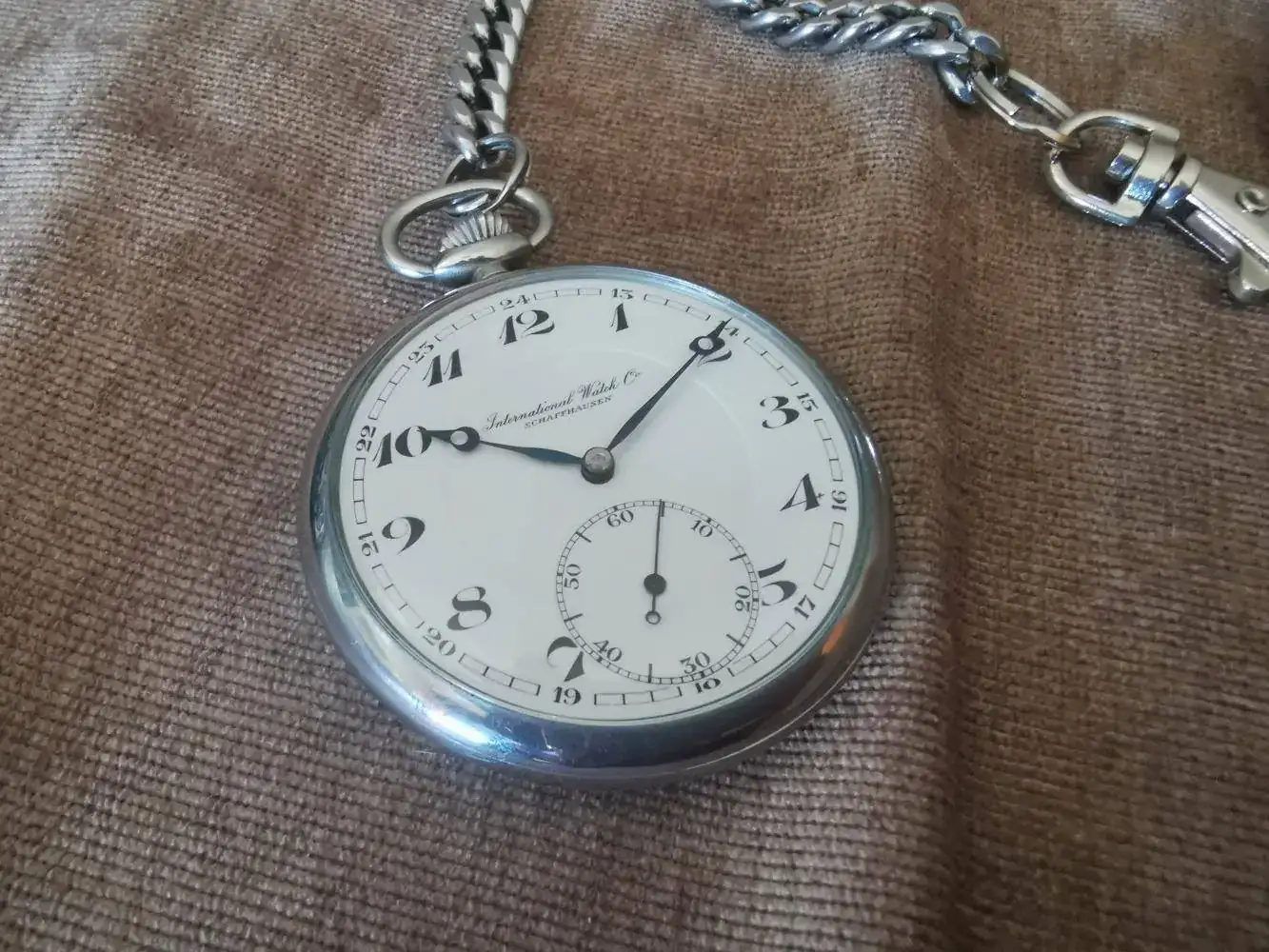

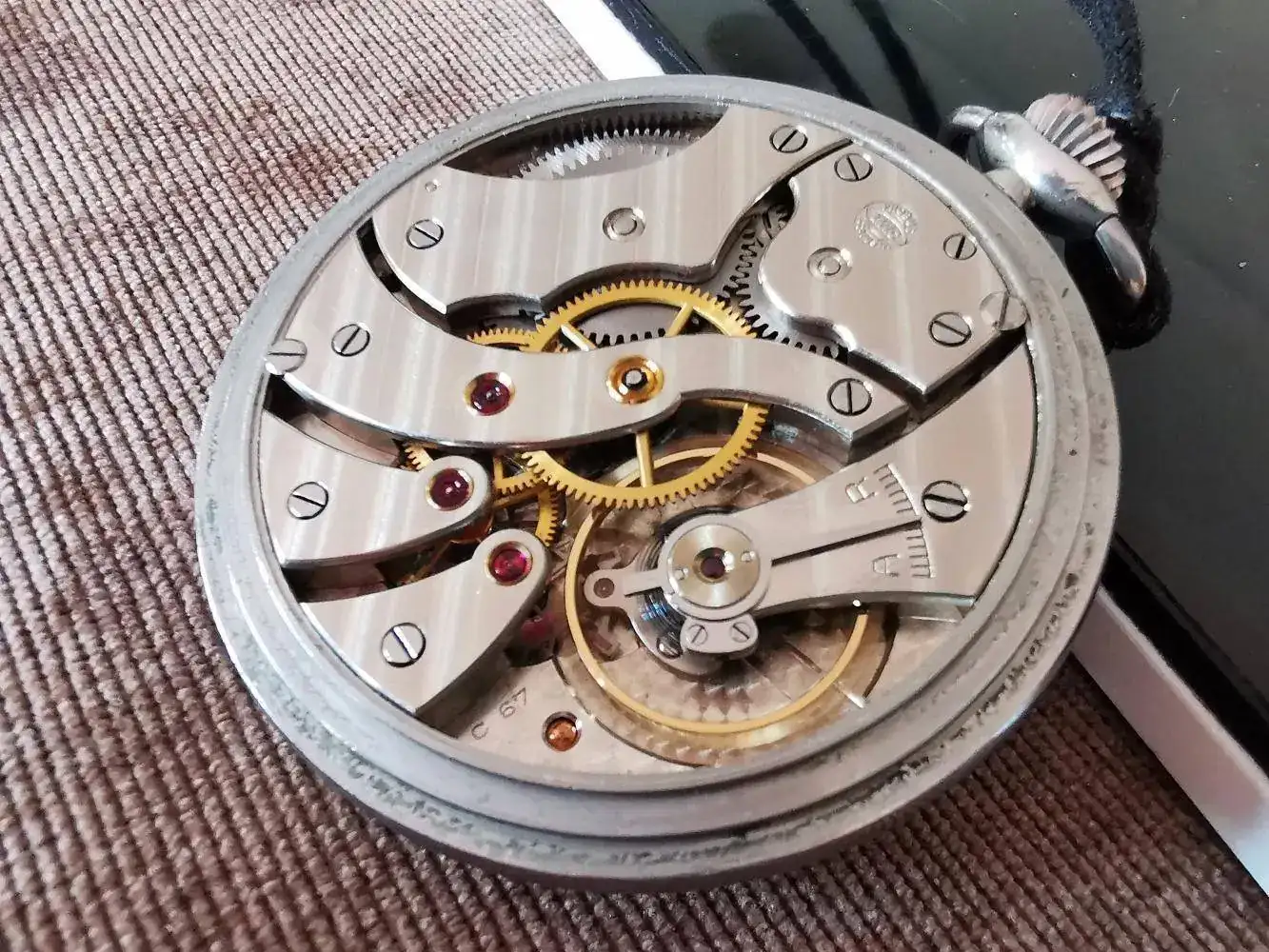

Hola a todos.
Os dejo un par de fotos de mi IWC.
Me encanta el calibre y la esfera de porcelana por la que parece que no pasan lo años.

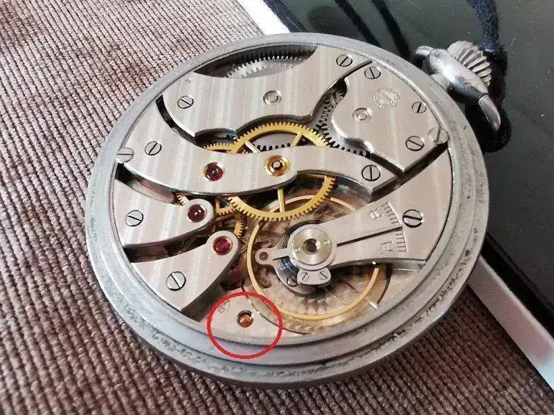

Un reloj precioso con un calibre que, viéndose sencillo, se le nota mucha calidad.
Y una pregunta: ¿Algún sabio de este rincón me podría decir para qué es el rubí que señalo en rojo?, ¿de repuesto?.
Gracias.

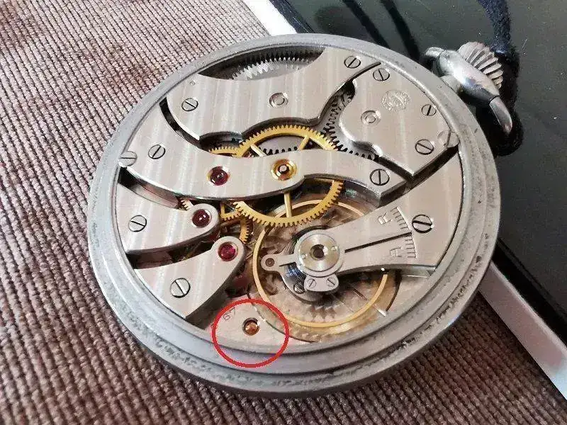

No es un rubi. Es metal, aunque es cierto que en la foto parece tener un color rojizo.
Hola Bolo,
A mí también me encanta este calibre, aparte está muy bien conservado y el dial impecable, te felicito una buena compra, me gusta!

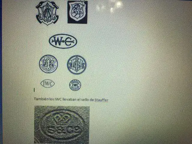

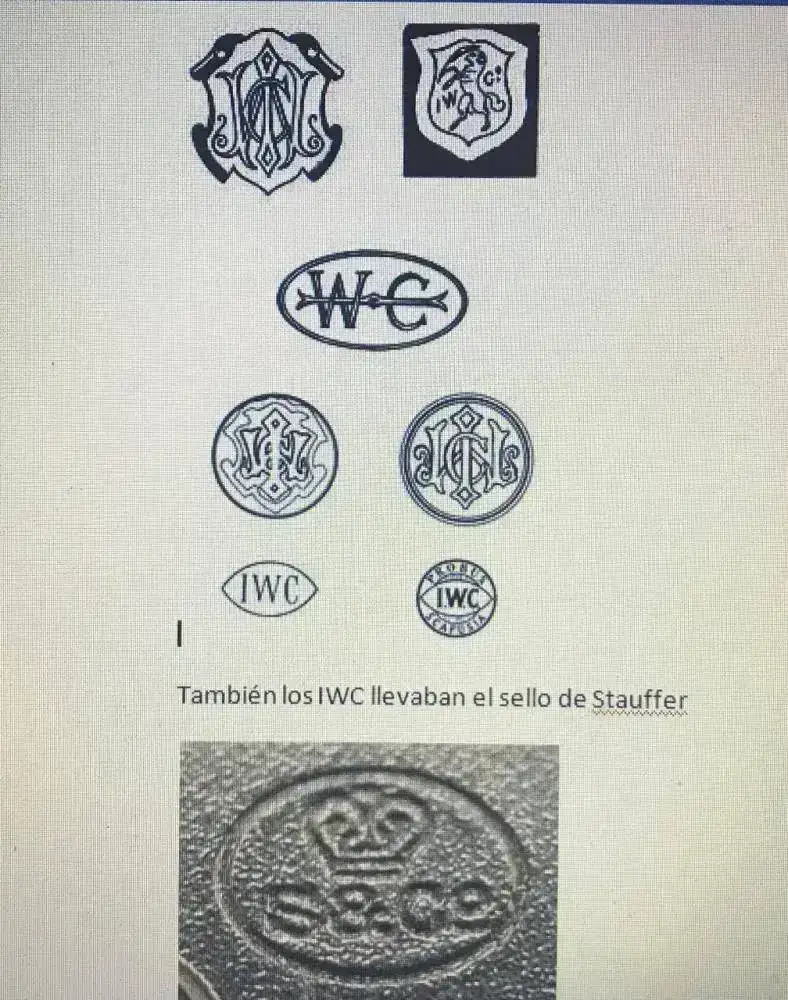

Te voy a dar una mala noticia, este movimiento no es un IWC, las marcas de IWC de tu reloj no son autenticas te adjunto:
Marcas figurativas de IWC:
A4ZMfzi8ffAkAAAAAElFTkSuQmCC
SpAAAAAElFTkSuQmCC
Los relojes IWC que se vendían en Inglaterra llevaban el sello de Stauffer (marca comercial), en los movimientos ponía grabado el nombre de “PEERLESS” (OJO era una marca comercial, los relojes de Stauffer o PEERLESS no todos son IWC aunque los vendedores lo especifique, NO caer en la trampa) la caja eran de fabricación Inglesa con marca de cajista Ingleses y eran de plata o chapada oro.
Tu movimiento es un Ebauche si quiere saber su procedencia, cuando desmontes el dial manda la foto del tirette, a ver si le ponemos nombre y apellido.
